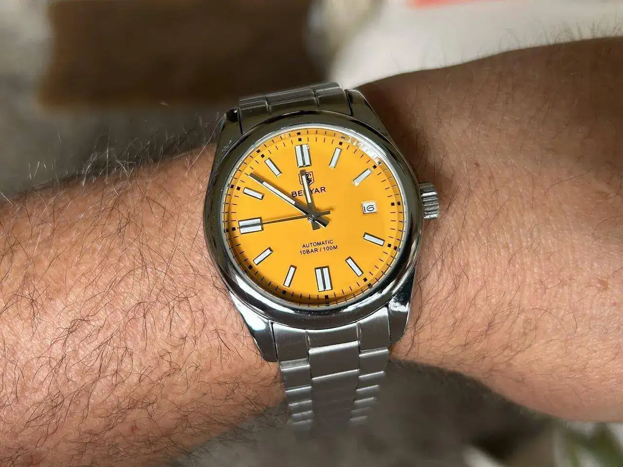

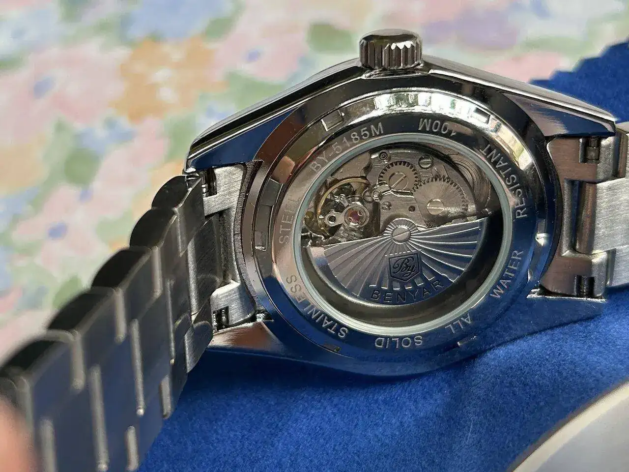

Hace apenas unos días me llegó este reloj a un precio tirado, ya lo comenté , lleva un Seagull y estoy muy sorprendido por la exactitud del movimiento : por cierto, un hilo muy interesante al que volveré a leer detenidamente.

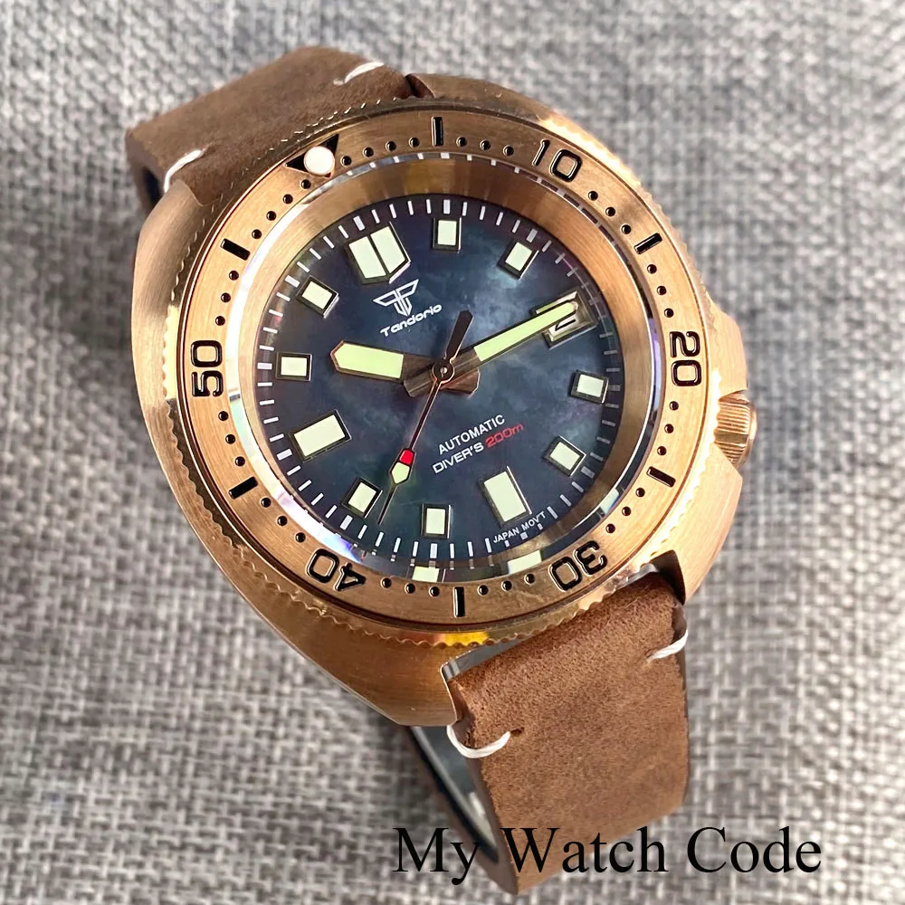

Pues la próxima compra y me contengo , será seguramente otro Capitán W pero caja de bronce, los veo preciosos y no he tenido ninguno en mis manos .
Un Willard de bronce es uno de mis relojes más golosos que tengo en el punto de mira, pero aún andan un poco caros, esperemos a que vayan bajando un poco.
El que veo bastante bien es el Addiesdive en bronce del capitán W , es igual que el Steeldive pero más económico y total monta el mismo movimiento. Pero también no me corre prisa.
Reacciones: Minutemen y pinon
Gracias compi!, En efecto, ahora mismo es el más económico de todas las marcas. Lo puse en la cesta... algún día caerá. Además tiene una selección de colores de esferas muy chulas.
