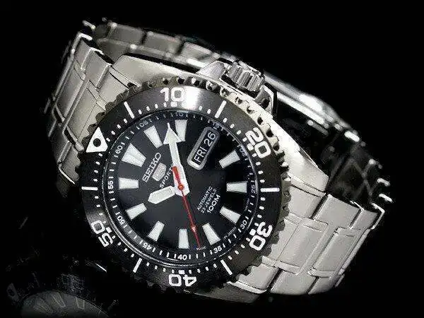

para el compañero Neurona o cualquiera de los grandes entendidos de este subforo..... ¿atendiendo a todo lo que hemos dicho hasta ahora y según las normas ISO, considerarían este modelo como un autentico DIVER?

No soy Neurona, ni uno de los grandes entendidos.
pero basta con entrar en la página de soporte de Seiko España.
https://www.seikowatches.com/es-es/customerservice
Lo puedes llamar como quieras pero segun Seiko... no es un diver. :pardon:
Apto para snorkeling, natación y deportes de agua.
No apto para submarinismo.

Yo no le pondría muchas pegas a sumergirlo con botellas hasta unos 20m.
Pero allá cada cual... :whist::

Para mi si que es un diver. Aunque la corona no sea roscada. Justito pero diver.
Estoy seguro de que ese Seiko lo metes en una máquina y sale indemne de 15bar (150m)
Incluso que puedes bucear y hacer el animal con él lo que quieras y más... (revisando juntas).
...pero...ahhh amigo... como le pase algo y tires de garantía...:whist::

lastima que no tenga corona roscada porque es estética pura de diver. Lo que me confundía de este reloj es que pone en el dial "100m" tal como especifica las normas ISO en estos casos, pero si es la propia Seiko la que te dice que no es diver, no hay nada mas que hablar.::bash::::bash::::bash::
Pues todo lo que había aprendido se ha ido al garete. Yo que pensaba que con un Mako podría bucear con garantías ahora resulta que tampoco (hablo de buceo con botella pero hasta 18 mts, que tengo el OWD y no tengo intención por el momento de ir más allá)... Empecé preguntando si se podía bucear con un 100M, me dijeron que mínimo me fuera a un 200M, y ahora resulta que no, que además de 200M tiene que poner "Diver"...
