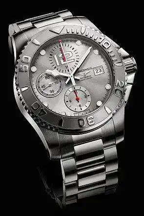

Tengo relojes con ambos mecanismos y a primera vista el 7753, aparte de ser más moderno, tiene algún rubí de más, el cambio de fecha rápido (por un micropulsador lateral) y una disposición distinta de los registros cronográficos (a las 3, 6 y 9)... ¿Algún otro cambio?, ¿algo que justifique la diferencia de precio?, ¿en qué se puede decir realmente que lo mejora?... Gracias a todos y saludos.
Creo que es el mismo calibre con la diferencia de donde se emplaza la fecha y los subdiales, según la disposición que buscaría el fabricante se decantaría por una versión u otra.
Disposición de un 7750 (aunque Hamilton le ha dado la vuelta...)
Aqui un 7750 en configuración normal:
Disposición 7753:
por lo que he podido ver los cronógrafos con certificado cosc y calibre valjoux suelen montar la 7753, supongo que tendrá un ajuste mas fino que la tradicional 7750
Hola, Menganito. Es una simple versión en la que varía la disposición de los subdiales y añade un micropulsador. No me consta diferencia en el número de rubíes (25).

Hola Airforce. No, tienen distinto número de rubíes, el 7750 tiene 25 y el 7753 tiene 27.

Tienes razón. Parece que depende de dónde busquemos la información...
Al igual que según Hamilton y Zeppelin, son 27 los rubíes que tiene, si nos guiamos por ranfft.de , (suele ser fiable, de ahí que la haya usado) o por la descripción del movimiento de Zeno Basel, muestran 25...
Valjoux 7753 - high quality Swiss Made self winding
Chronograph with quick-set date
fine timing device and stop-second, 25 jewels, Swiss lever escapement, 28´800 vibrations per hour, Incabloc anti-shock system, antimagnetic, Nivaflex 1 spring, heavy metal ball bearing rotor, -42hours power reserve, tight tolerance of adjustment, initial production since 2002
Pero buscando más a fondo, resulta tener 27 como dices... Y valga una imagen, de un nene parecido al tuyo:
Gracias por la corrección.
Un saludo!!
Mmmmmmmmmmmmmmhhh... ¡¡¡Qué culo más bonitooooooooo!!!... (como me oiga -o me lea- mi mujer ya verás :-P)... El caso es que algunos 7750 los tengo con fondo visto y a través del zafiro puedo verlo con claridad en el rotor (25 jewels), al igual que en el fondo visto del 7753 (27 jewels)... Esa información que habías encontrado es errónea, pero bueno no pasa nada, no le va a nadie la vida en ello... Lo único que me gustaría que algún experto me aclarase las diferencias reales en sus tripas, aparte de los puntos que ya he mencionado, y saber si uno tiene mejores componentes que el otro o lo que pueda justificar la diferencia de precio (al menos 300 €)... Gracias.
