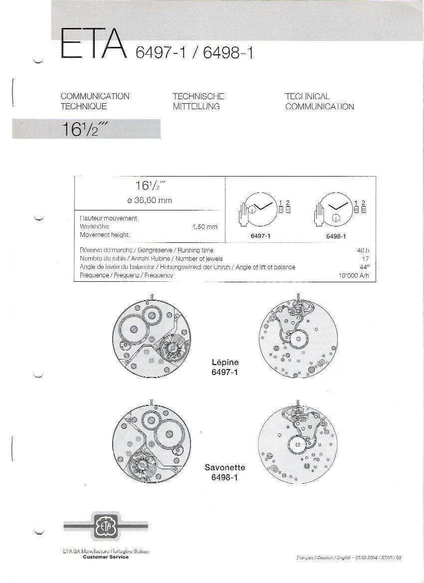

Bueno Maestros, yo es que tengo pocos conocimientos, pero este sistema está mencionado o es otro??? calibre 2500 co-axial.
Un Saludo!

Un sistema de regulación fino fue patentado por ZENITH hacia 1910 muy similar al "cuello de cisne"
Aunque a mi el que mas me gusta es este de 1895
Historia: ya había reguladores "finos" en los s XVIII y XIX
