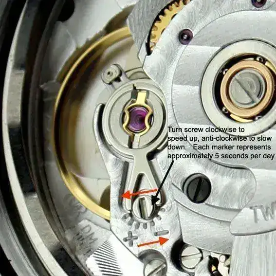

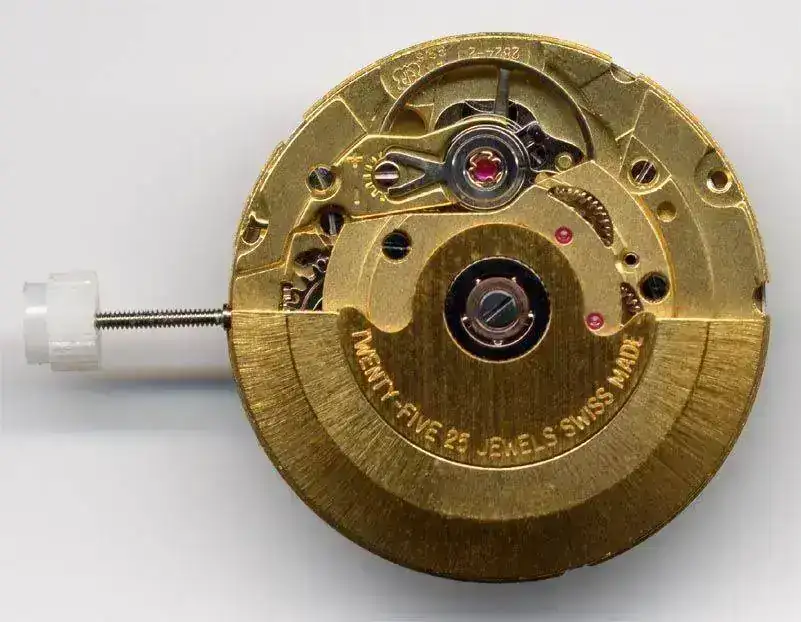

Un buen candidato es la bien conocida ETA 2824;
Por desgracia el sistema de ajuste con un tornillo excéntrico se hace un poco difícil cuando ya estamos hablando de un ajuste fino de menos de 1 seg por día;
Pero con paciencia, se puede conseguir.
Yo he ajustado uno a +7,44 segundos por mes, es decir; +0.24 seg / día.
