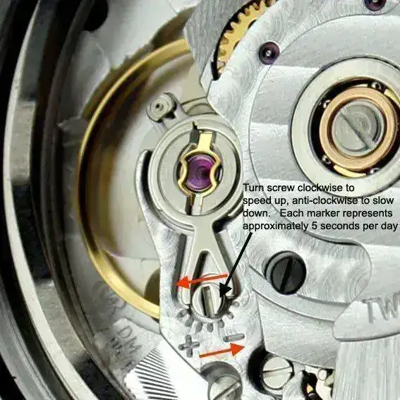

La respuesta es; SI
Por supuesto, no tanto como un superquartz, pero si tanto o más que un quartz regulero.
Algunos automáticos son imposibles de ajustar en COSC pues son muy poco consistentes, es decir, un día te adelantan por ejemplo 10 segundos, y al día siguiente adelantan 25 segundos, por ejemplo la 7s26 de SEIKO, vas haciendo mediciones diarias y ves que la marcha es totalmente caótica.
Pero en algunas máquinas suizas, sobretodo si van a una frecuencia medianamente alta 28.800 bph por ejemplo, la cosa se vuelve mucho más consistente, y el resultado de las mediciones diarias son siempre muy parecidas, por ejemplo +4, +4,4, +3,9 , esta consistencia es un indicador de una excelente marcha.
Con paciencia y buenas herramientas se puede conseguir una marcha súper precisa con un calibre suizo a 28.800 bph.

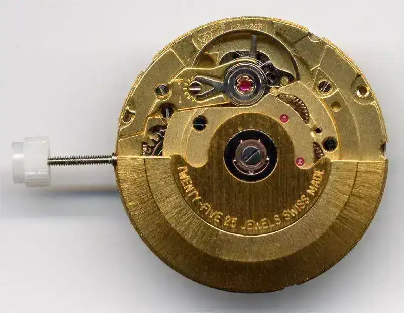

Un buen candidato es la bien conocida ETA 2824;
Por desgracia el sistema de ajuste con un tornillo excéntrico se hace un poco difícil cuando ya estamos hablando de un ajuste fino de menos de 1 seg por día;
Pero con paciencia, se puede conseguir.
Yo he ajustado uno a +7,44 segundos por mes, es decir; +0.24 seg / día.
Tengo algunos quartz que no alcanzan esa precisión.
Así que para los que sean poseedores de tan magnífico calibre, recordad;
Lo importante no es cuan preciso es tu reloj, sino cuan preciso podría ser.
Dios salve a ETA 2824 !

El ajuste que he hecho es con el reloj en muñeca y con mi actividad normal durante días, lo cual es mucho mejor que un ajuste en taller en diferentes posiciones.
Al fin y al cabo lo del ajuste en diferentes posiciones no es más que una simulación de llevar el reloj puesto.
Sobre lo de que el reloj se desajustará en algunos meses, bueno, si el calibre fuese nuevo, puede que hubiera una tendencia a "asentarse" pasados unos meses, pero en este caso se trata de un calibre que ha rodado durante más de un año.
En cuanto a la temperatura, a no ser que se use en ambientes extremos, con el reloj en muñeca las variaciones no son lo suficientemente significativas como para que el reloj acuse esas pequeñas diferencias.
