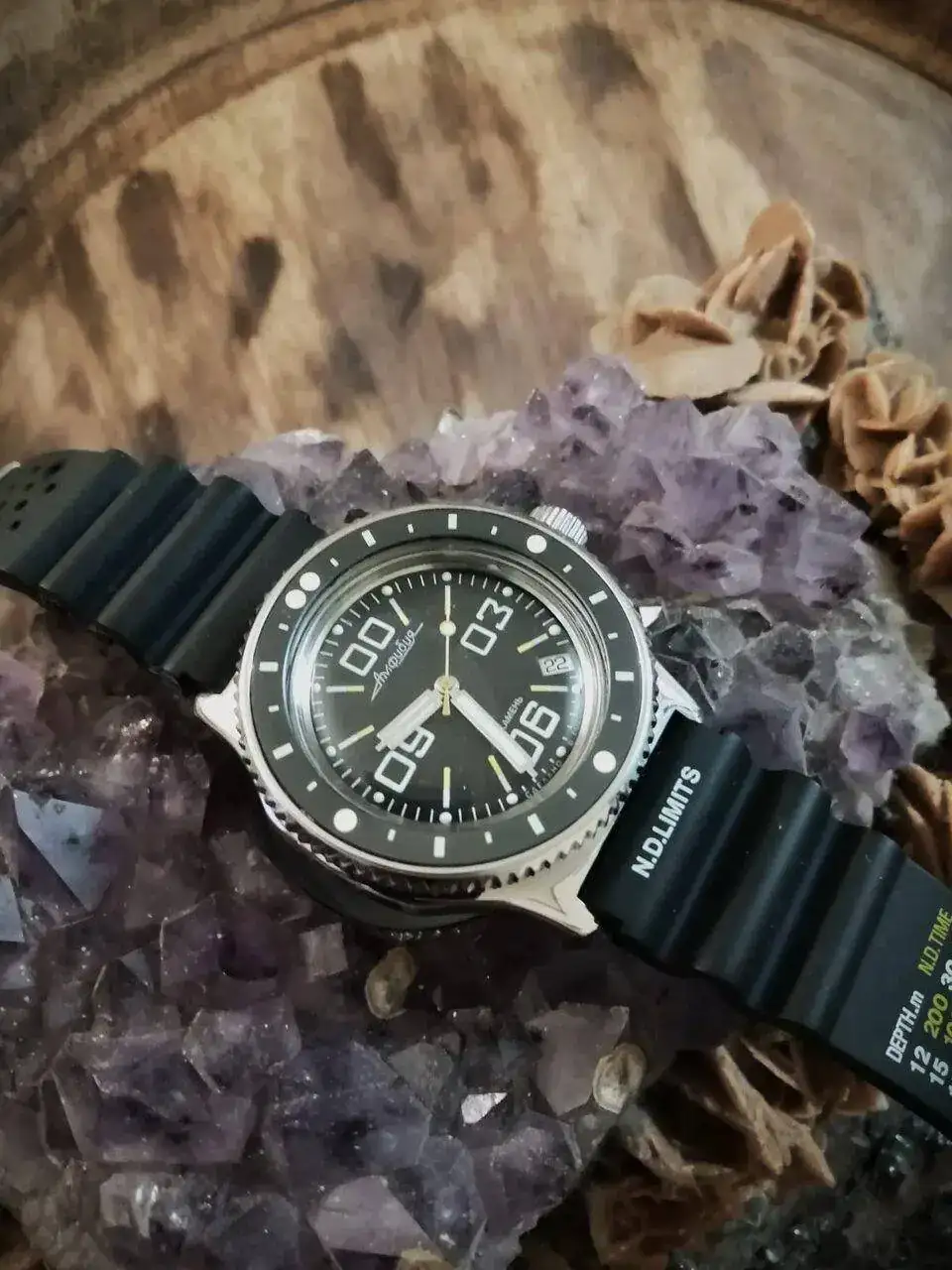

Hace mucho tiempo que no controlo el desvío de mis relojes como lo hacía antes, hace años reloj que me ponía reloj que controlaba al segundo, pero eso ya pasó a un segundo plano, cuando cojo uno de la caja y lo pongo en hora me gusta ponerlo al segundo salvo que no lleve parada de segundero y no se pueda parar "manualmente" la segundera como los Vostok. Luego de uno/dos/tres días de uso me los quito y no me fijo apenas en el desvío, lo miro por encima y veo que más o menos estaba como antes y ya.
En general todos van igual o me tienden a adelantar algo más, muy poco más, valga como ejemplo este Amphibia, lo tendré unos cuatro años, en su día llegó adelantando mucho, como todos los rusos, lo regulé yo mismo y lo dejaría en +1s/d aproximadamente. Hace poco más de 48 horas lo puse en marcha después de estar parado seguro que más de seis meses, lleva un adelanto de cuatro segundos en dos días, es decir +2s/d.
Correspondiente foto amenizadora.
