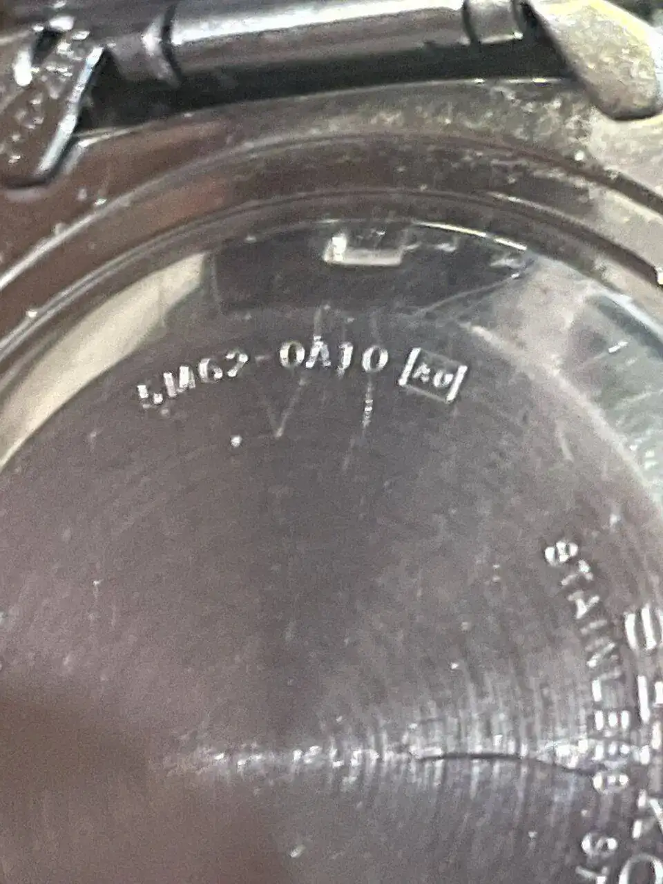

Hola compañeros. Hace unos días me han dado un puñado de relojes viejos de la familia para ver que se podía hacer con ellos.
Entre todos, ya salvado alguno ha aparecido un Seiko Kinetic que según he podido ver es un 5M62 0A10.
Al revisarlo y ponerlo en movimiento para que cargase veo que no mantiene la carga así que tocaría como mínimo ir a cambiar la batería.
El reloj no está bien, pero tampoco está muy mal y se me ha ocurrido una idea. ¿Merecería la pena aprovecha la caja y hacer un Frankenstein con él?
Me explico, volverme loco y comprar una esfera que me guste, un nuevo cristal, ya puestos de paso incluso de zafiro, inserto del bisel nuevo y si es compatible meterle un NH35 o NH36 o el que sea compatible con esta caja. En general tiene muchas marcas y rayas pero eso se lo trataría de pulir yo y dejar lo mejor posible.
¿Alguien me puede instruir e indicar por favor?

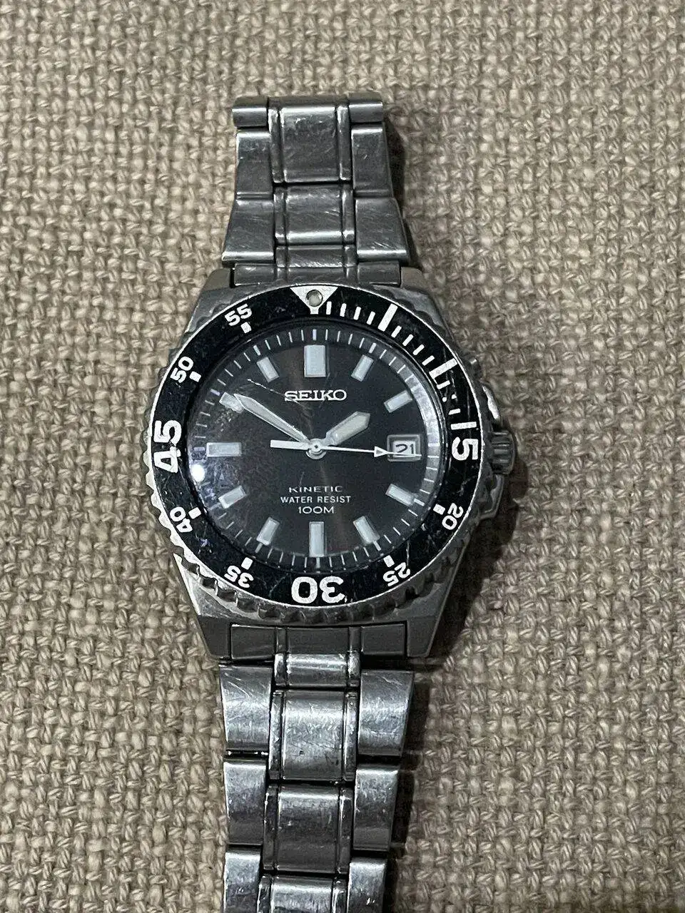

Dejo fotos del posible donante.
Me imagino que ya sabras las dificultades de hacer lo que dices. Ademas he observado que ese reloj que muestras tiene un pulsador a las 2 que en el nh35 y 36 no son utiles.
Reacciones: patricklomar
Creo que sería más valioso ponerle el acumulador al Kinetic y disfrutarlo. Puestos a hacer un reloj, compra la caja adecuada que te guste.
Pues en vista de esto, me he puesto a recuperar su esplendor de antaño, lo cambiaré el acumulador y procurar dejarlo lo mejor posible y que dure muchos años más, al menos otros 40 más como los que tiene ya este abuelete.
Reacciones: MUNARI, Davidrg, ismabel y 4 más
Creo que es la mejor opción.
Ademas, es un reloj muy bonito y robusto. Te durara siendo bonito otros 40 años mas.
con lo bonito que es, personalmente yo lo dejaria guapo y lo dejaría lo mas original posible
Opino igual. Solo cambiar acumulador e intentar dar un pulimento para quitar algún arañazo. Saludos.
Yo creo que estás haciendo lo correcto. Ni pa Dios metes un NH35 ahí. No creo que quepa por profundidad de la caja, altura de la tija, posiblemente posición de la ventana de la fecha, el diámetro del movimiento seguramente sea mayor en el caso del NH35 y habría que hacer una bata específica...
