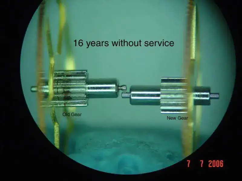

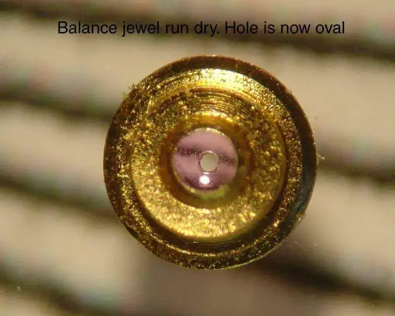

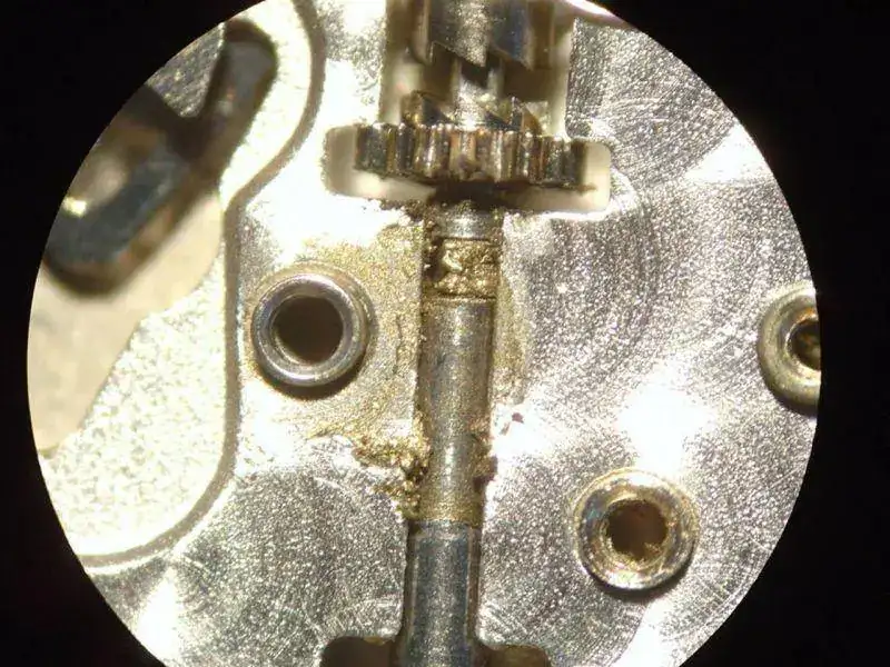

Tu mismo... como se suele decir que una imagen vale más que mil palabras, te dejo una para que veas la diferencia entre no hacer mantenimiento a un reloj en 16 años y la pieza que hubo que sustituirle cuando empezó a tener problemas de marcha:
Con una lubricación adecuada (que sólo se puede garantizar mediante los amntenimientos periódicos), no hubiera hecho falta sustituir la pieza.
Un cojinete que hubo que sustituir por desgaste tras haberse secado el aceite
Partículas metálicas de desgaste que acaban estropeando los engranajes...
En fin... cosillas que con un mantenimiento regular no hace falta cambiar, pero que si esperamos a que el reloj deje de ir bien, hay que cambiar, aunmentando la factura de la reparación final.
Eres libre de no dar mantenimiento regular a tus relojes, que para eso son tuyos, pero no recomiendes a otros no hacerlo, porque las averías gordas vienen de no dar mantenimiento a los relojes... recientemente 800 euros en un Sea Dweller a un amigo mío.
