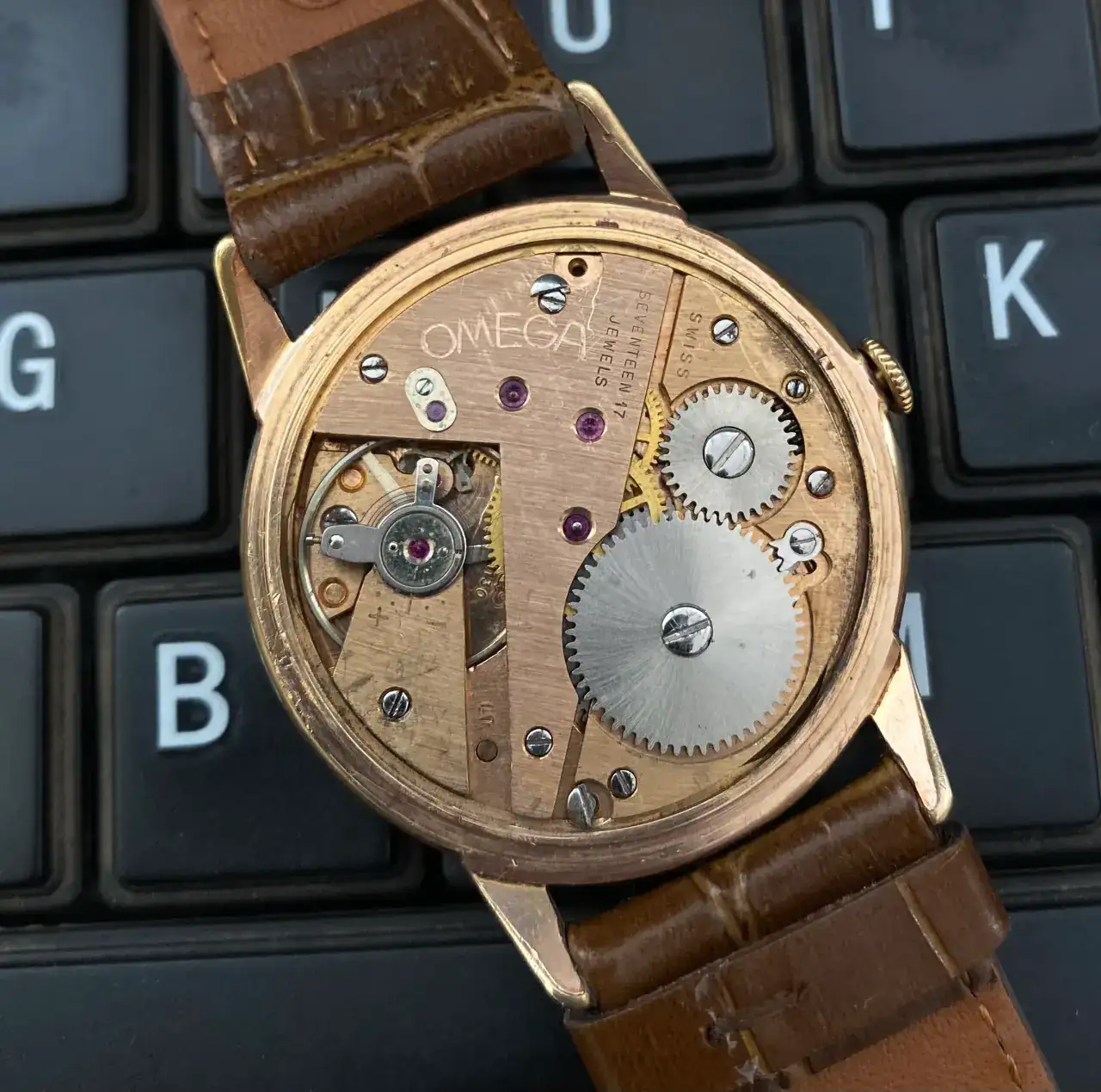

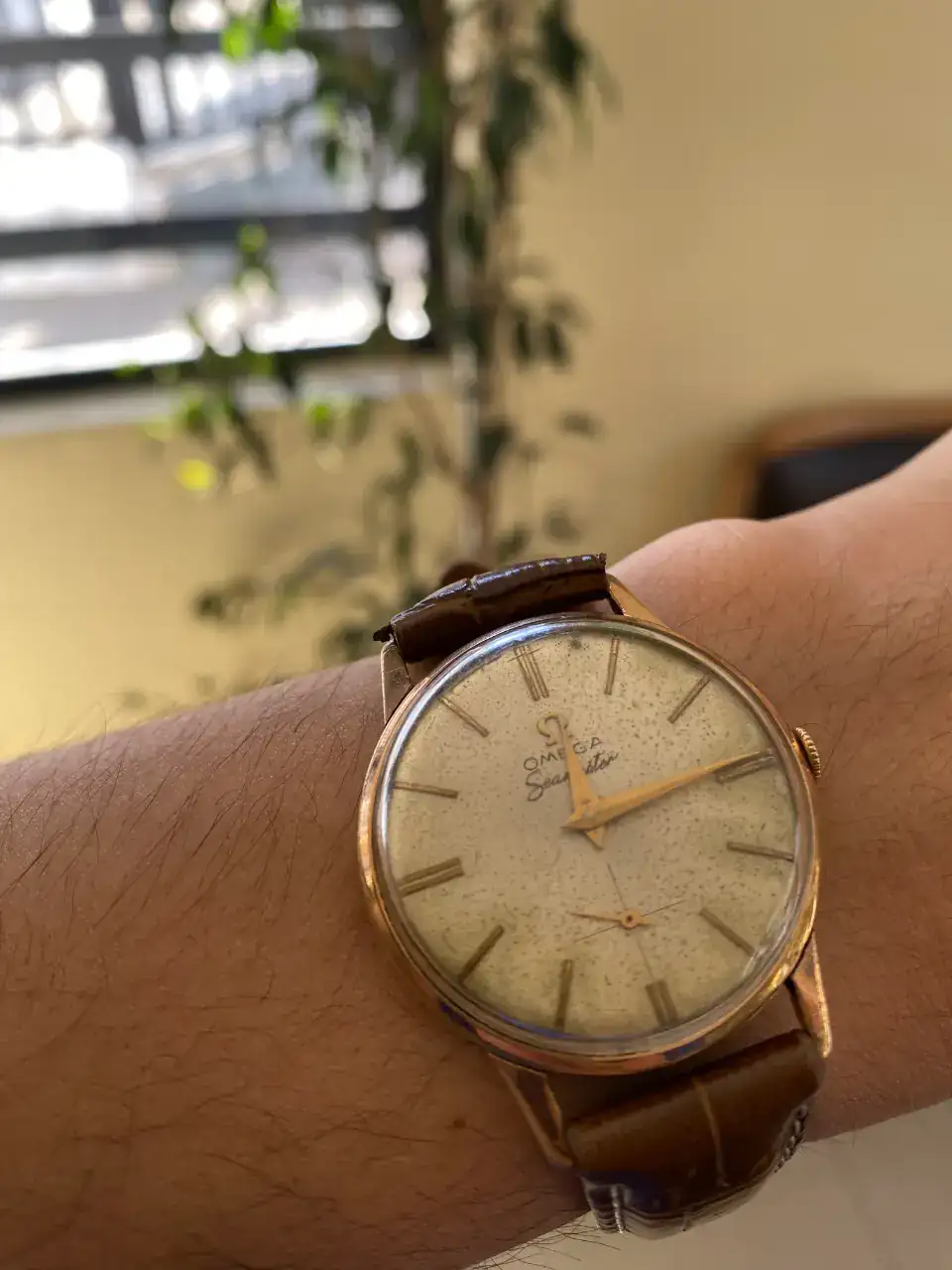

Buenas tardes amigos!! Quería preguntar a los más experimentados sobre el tema, por un reloj que adquirí, a simple vista pareciera ser un Omega Seamaster, pero en el interior dice tener maquinaria AS1130. Por lo que pude recabar de información, encontré que en los años de la segunda guerra Mundial se solicitó a empresas de relojerías suizas proveer de relojes que fueran confiables y robustos, mecanismos que no fallaran, y para eso acudieron a poner calibres AS1130 en diferentes marcas suizas, entre ellas Omega. Me gustaría comprobar si el reloj adquirido corresponde al famoso mecanismo AS1130.
Me podría ayudar alguno con información al respecto? Les dejo a continuación imágenes del reloj. De antemano les agradezco su ayuda.
Es una falsificación, se hicieron muchas en esos años y para quien no entendía se lo colaban como omega y a veces como que era oro, en Argentina se hicieron muchas

A ver, sin ser experto en vintages, ese grabado de Omega en el calibre no lo habria hecho Omega ni de broma 😆
Apostaría a que es falso.

Muchas gracias!! Y el calibre corresponde a un AS1130?
J..er, ese grabado en el mecanismo con la palabra OMEGA, lo dice todo...

Una falsificación que tiene casi 100 años y va adelante es un muy buen trabajo, asi sea imitando otra marca. Interesante tema, creo no muy ventilado en el foro.

A ver, omega, que yo sepa, no ha montado en su vida un as1130 y tampoco, ya que estamos, ha utilizado cajas de tan escasa calidad. Vamos, que en la esfera, también podría poner Patek o cualquier otra marca.
Eso no quita para que esos calibres son carne de perro, duros como ellos solos
La grabación a laser es la leche.Mebidi trucho
