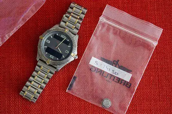

Yo creo que estaria defectuosa y eso puede pasar como con todo.
Pues qué quieres que te diga, esperaría que las pilas que te ponen en un co breitling de este tipo esten testadas.
yo por mi trabajo de relojero ,pongo un promedio de treinta a curenta pilas diariamente y observo y compruebo que se sulfatan todas las marcas de pilas, Renata, Seiko,Varta,Maxell,Energizer etc,
y el problema que veo es el tiempo de almacenage antes de poner la pila y una vez agotada dentro del reloj el tiempo que se deja sin cambiar , las pilas cuando se ponen nuevas no hay una manera
real de comprobar si estan al cien por cien de carga real o aun setenta u ochenta por ciento , con lo que la vida de la pila no siempre es la misma dependiendo de la carga que tiene y del consumo de la
maquina que este sucia y reseca o limpia y engrasada. cuando el reloj se pare y no funcione sino se va autilizar es combeniente sacarlas para que no se sulfate.pero aunque aparentamente es un facil trabajo combiene que lo realice un profesional para que no dañe la maquina por mala manipulacion (tocar la maquina con los dedos )dejando huellas que oxidan los ejes de las ruedas.

Como dicen que este tema sin fotos no vale nada, pongo una foto del susodicho junto con la pila asesina.
