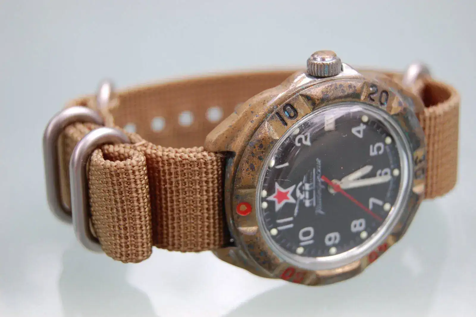

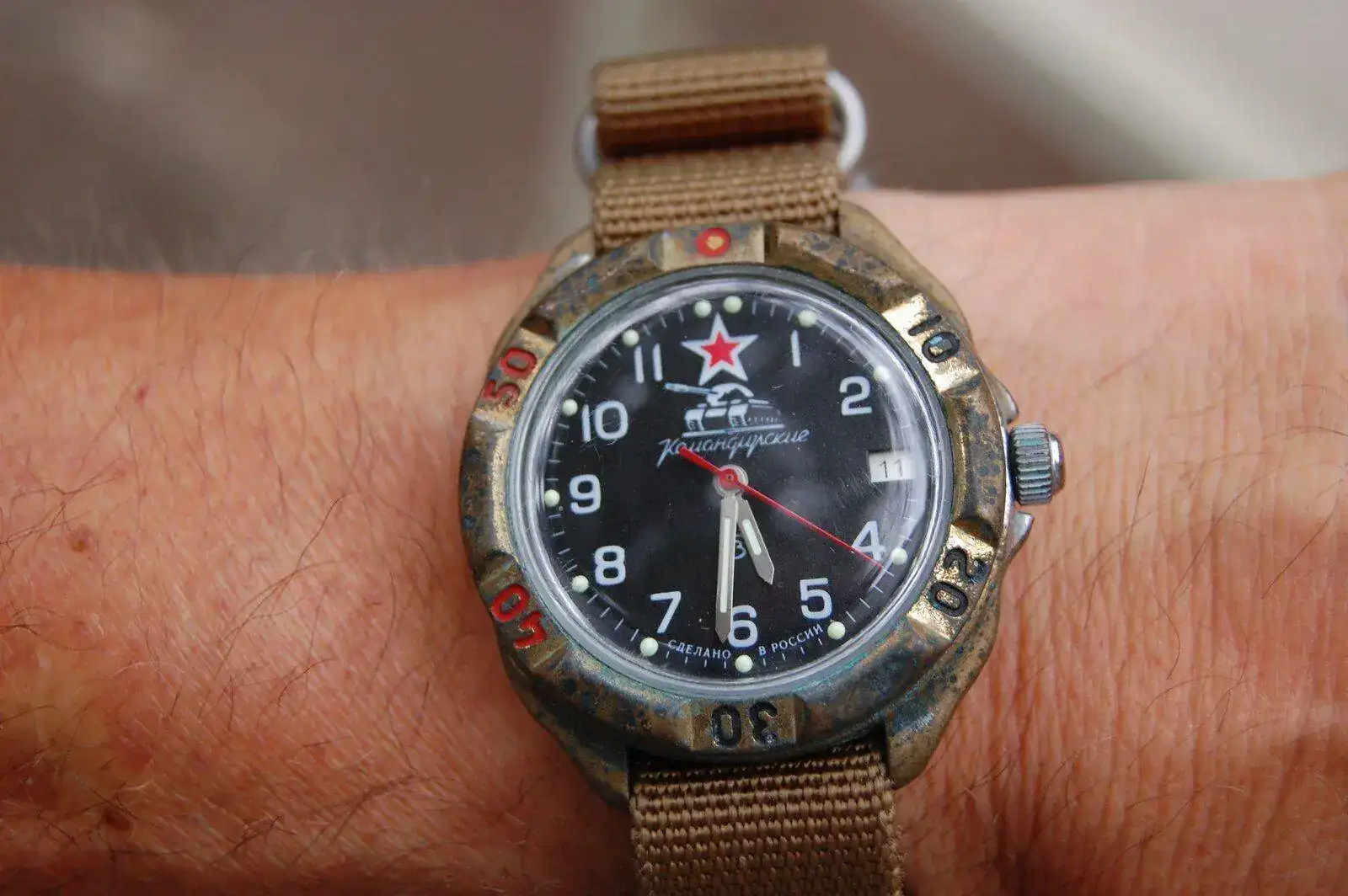

Claro, tiene que ser el Ph como tu dices, y mi genética de Neandertal 😂 😂
Pues yo sudo vinagre colega, como dijo el otro dia un compañero del subforo ruso.

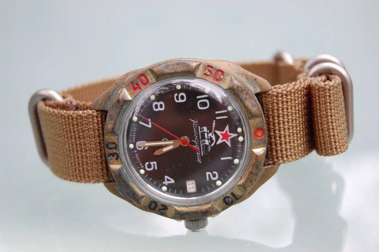

Otro comentario quiero añadir, y es que el latón, por lo menos el ruso, se transforma con una patina vintage que a mi me parece estupenda, y no mancha, ni con la prueba del algodón ensucian, por lo que también esta parte de la colección quiero que crezca. El tratamiento ha sido a base de un pulido que realicé con un kit que compré en una tienda de baratijas, y se trata de una maquinita con varios accesorios para la pedicura de las señoras, y va de maravilla, nada de frotar con la mano, con la maquinita a pilas, y con diferentes lijas cilíndricas intercambiables, que costó creo que unos 3 o 4 euros.
Aquí os muestro el resultado
Ver el archivos adjunto 2283470Ver el archivos adjunto 2283472Ver el archivos adjunto 2283474Ver el archivos adjunto 2283477Ver el archivos adjunto 2283478Ver el archivos adjunto 2283479

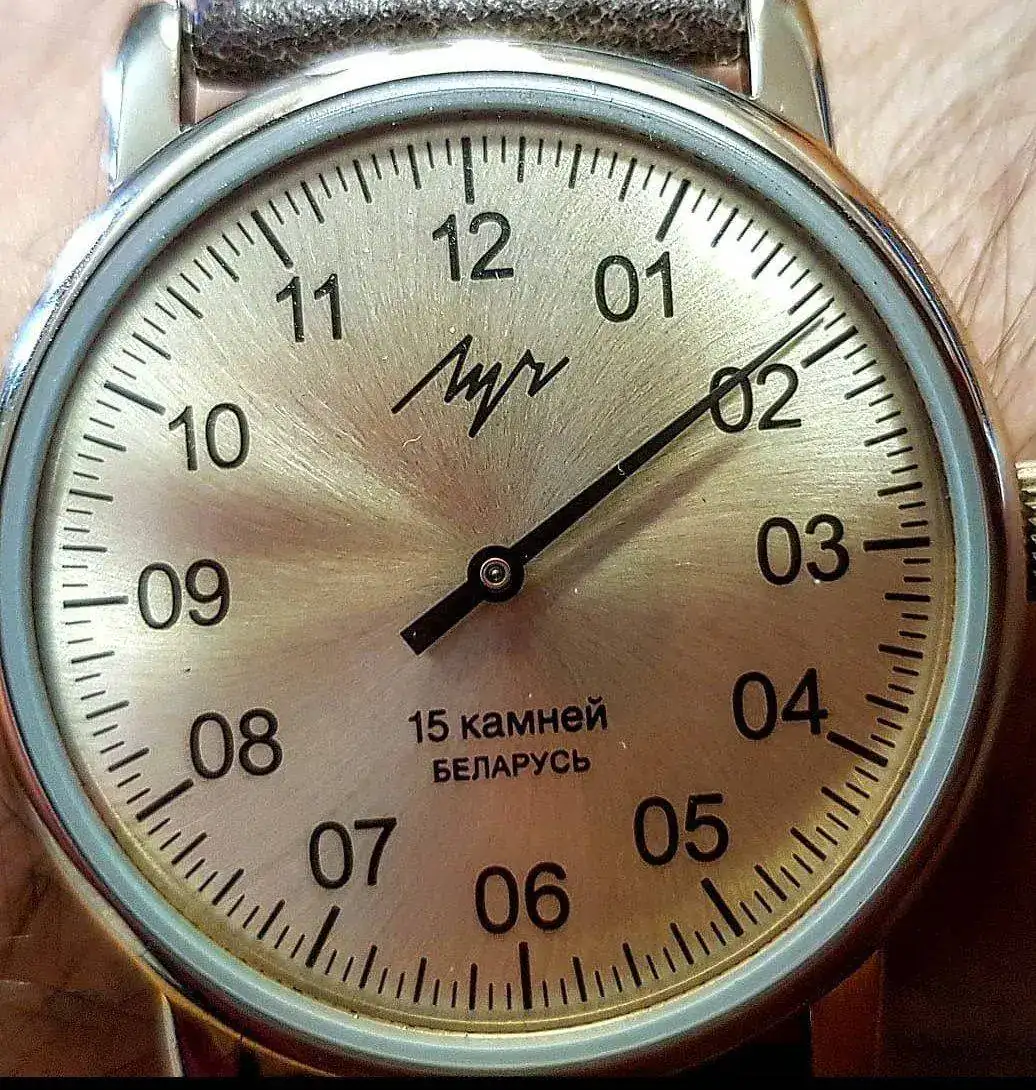

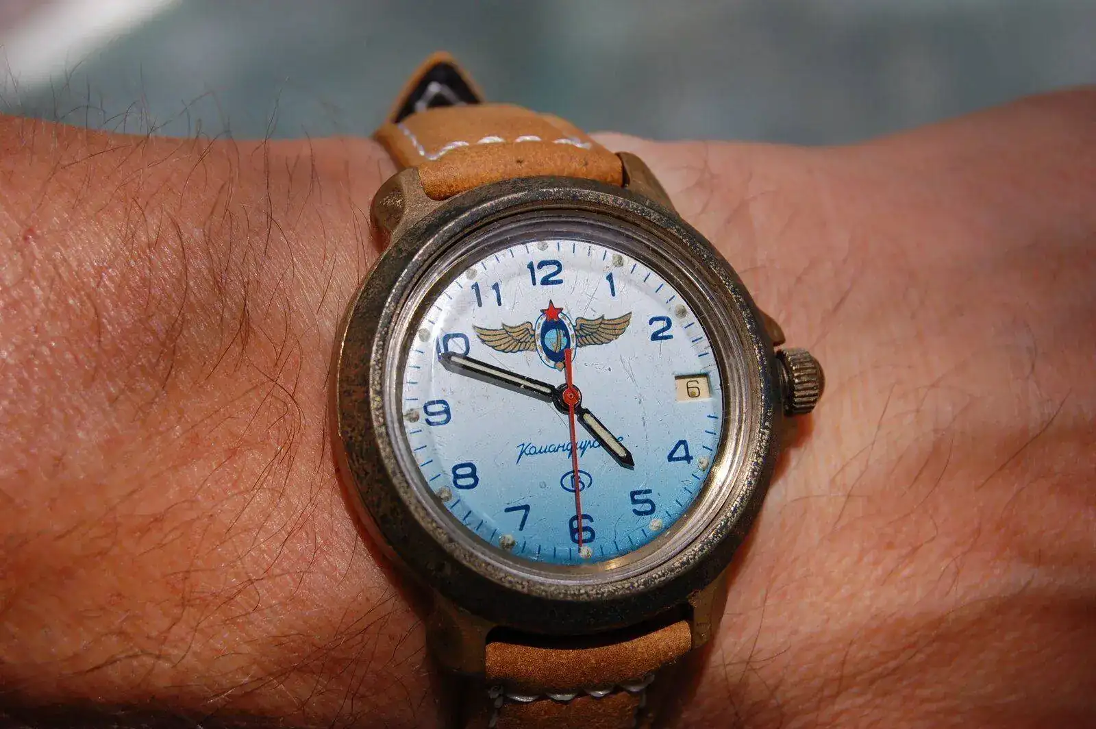

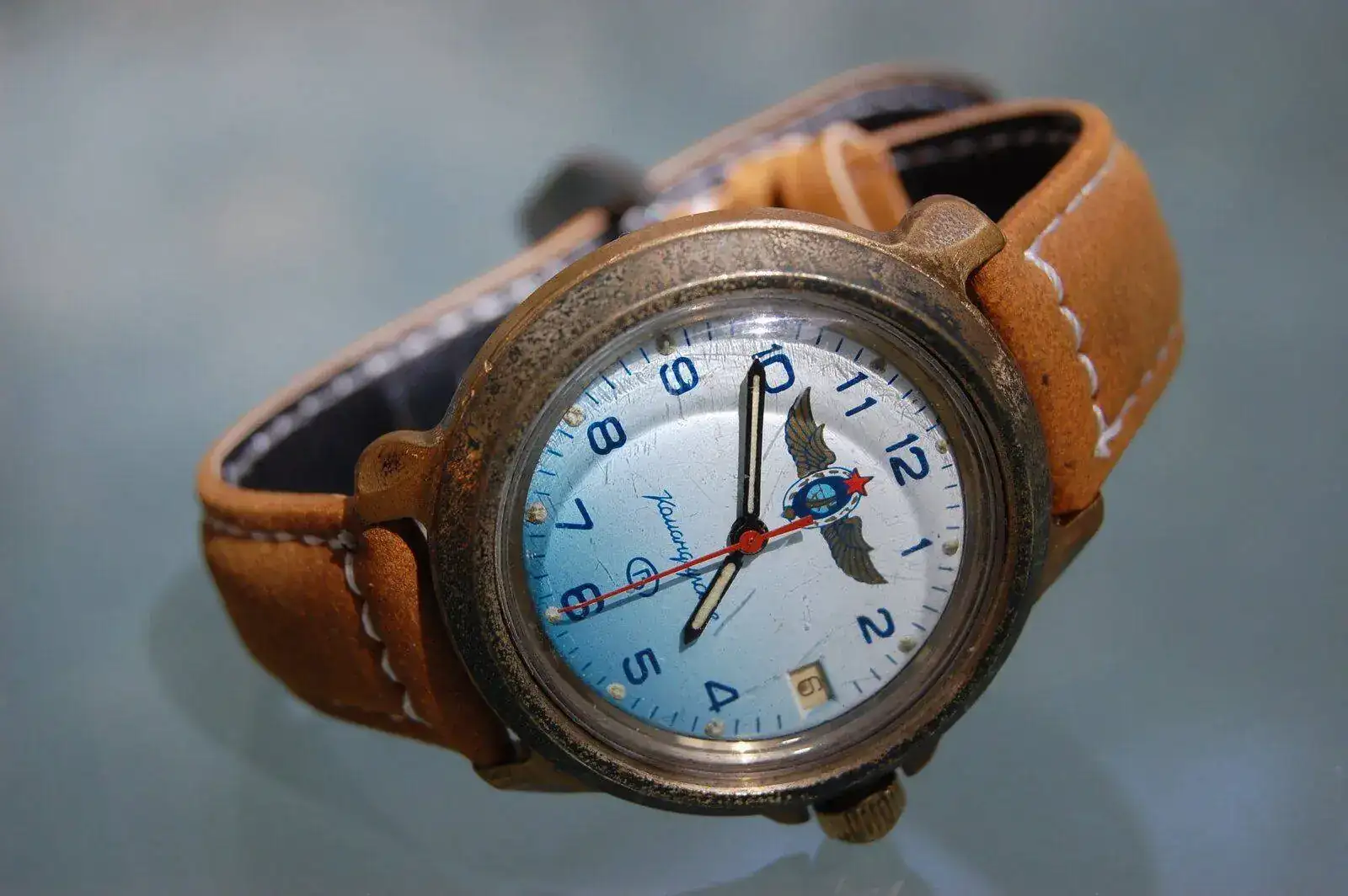

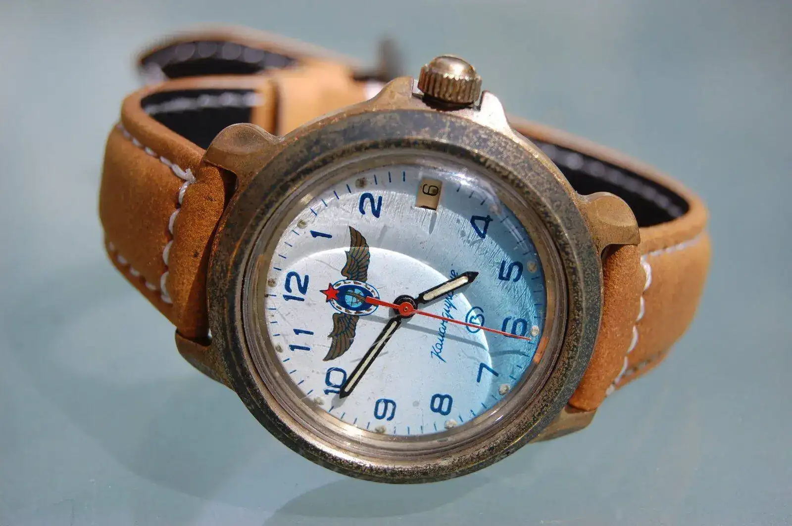

Y de regalo os pongo este otro, que dolían los ojos de lo que brillaba, y con la maquinita me ha quedado un pulido que el reloj parece de aluminio, y el cristal desgastado
Ver el archivos adjunto 2283481

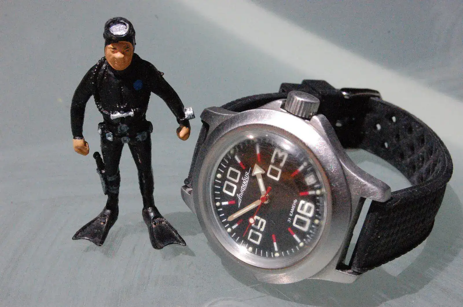

Es el que me llevo mas tranquilo a la playa, esperando encontrar a una "Unicoru girl", para que me pida la hora
Ver el archivos adjunto 2283482
Este es mi "mini yo", listo para las UG, nombre en clave de las "Unic...".

Los Komandirskye con el laton visto, son otro nivel colega, yo tambien tengo varios y son preciosos, y como bien apuntas "envejecen" diferente al bronce, a mi me encantan,
Ese ultimo te ha quedado muy bonito compañero, abrazo desde Mexico.

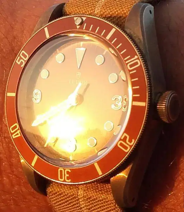

Bueno, megustan los San Martin, lo tengo uno en acero para probar los chinos.
Lo que no se puede hacer es, comparar un San Martin con el TUDOR, que vale 20 veces mas que el SM o el Corgeut.
Ver el archivos adjunto 2283469
TUDOR tiene una aleacion con aluminio y el mio en casi cinco anos nunca lo limpiado de su patina. Lo que hago es un masage de cera de abejas con aceites ecologicos para nutrirlo el metal. Lo que sobra lo quito con un trapo de estos micro. Se queda igual anos.
Verde no lo visto nunca en este reloj y menos en la muneca.

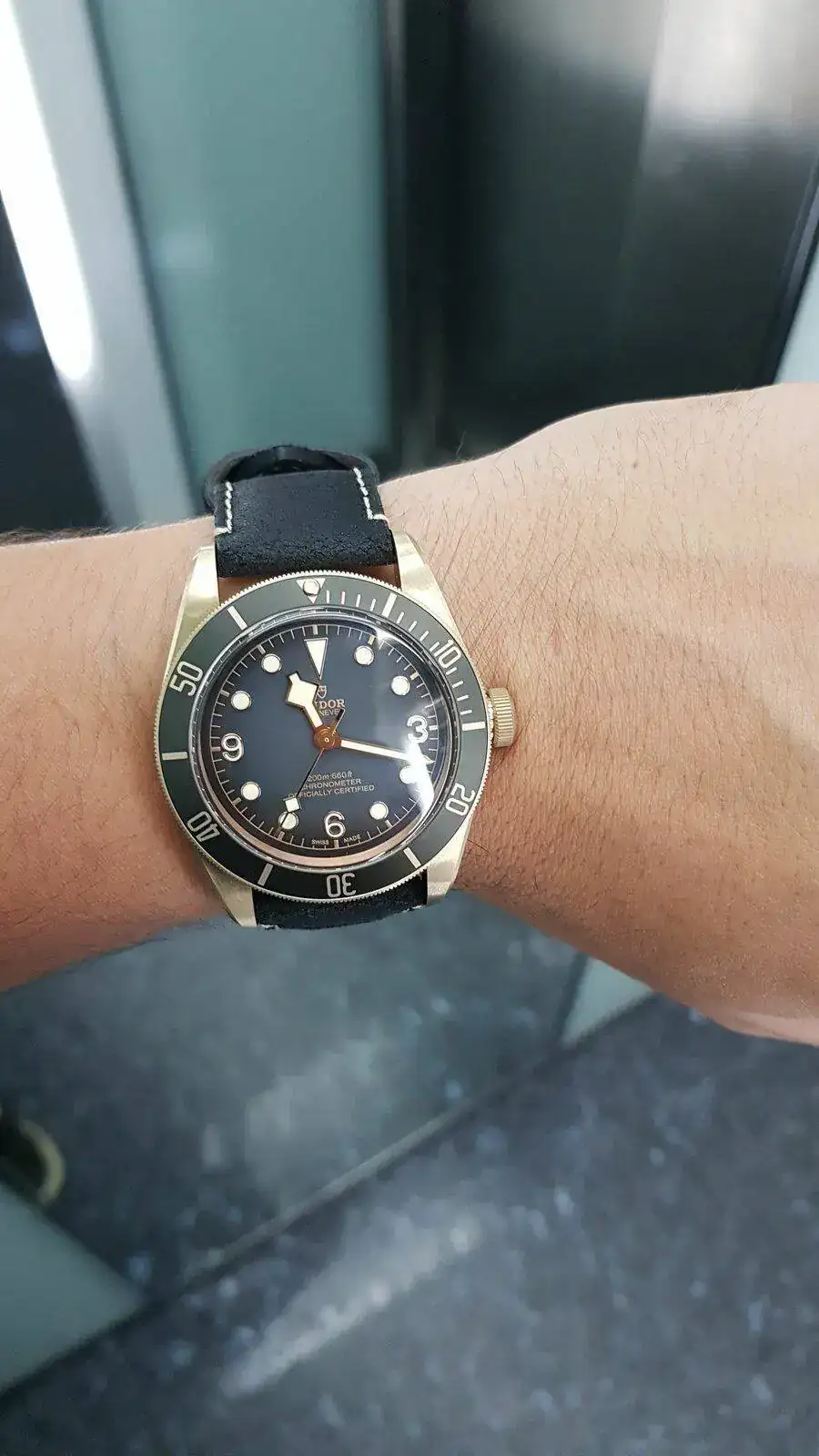

Bueno, yo llevo el Tudor de bronce a menudo, tanto en invierno como en verano, y no me da ningún problema.
Personalmente creo q son relojes especiales. Quizás no como primera pieza, pero sí para tener en tu colección.

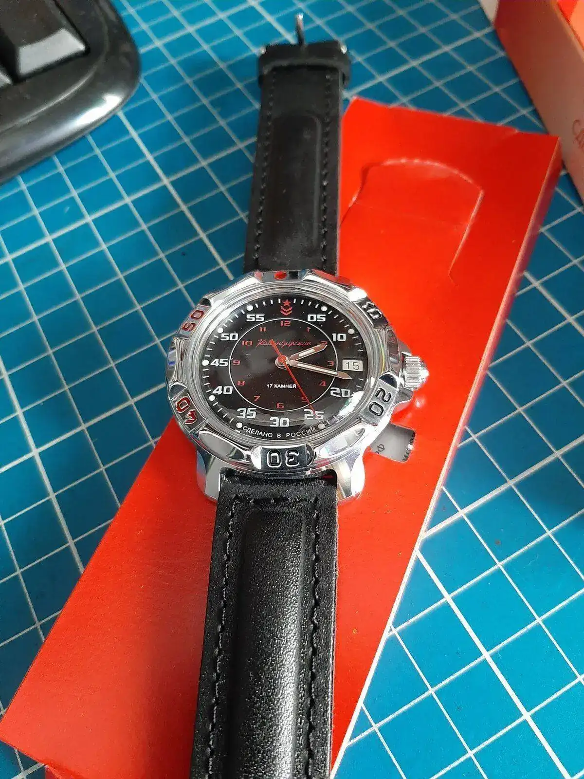

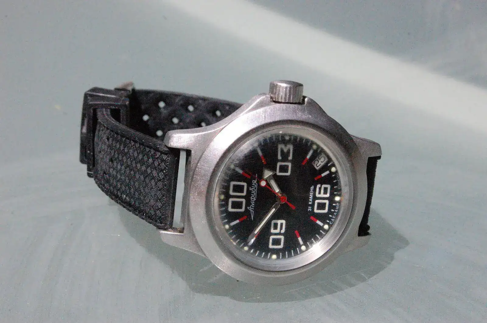

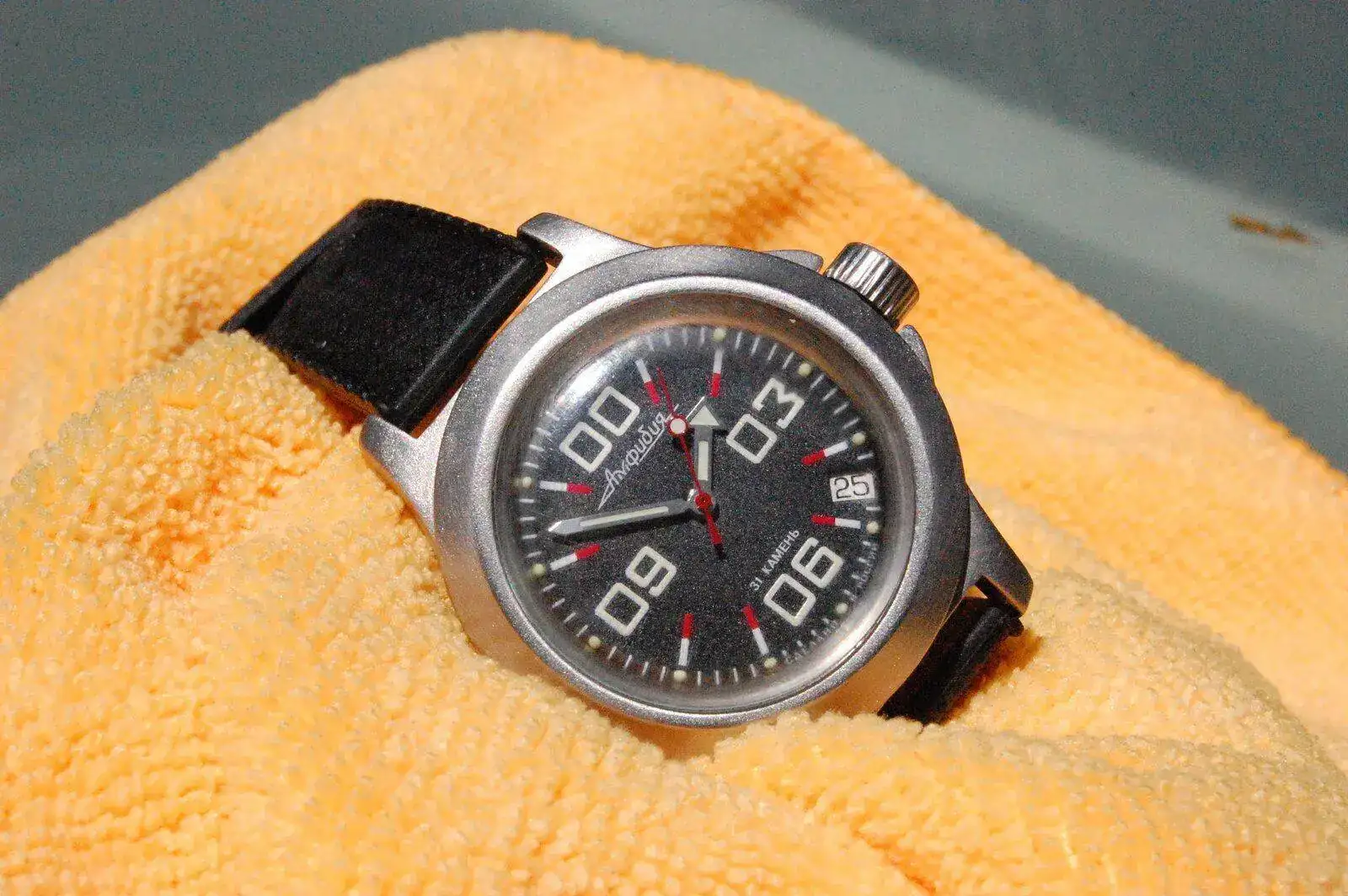

Hola compañero, no tengo idea, habría que ver de que esta hecha la caja de tu reloj, los Komandirskye, son con caja de laton cromado, ese recubrimiento se puede retirar mediante medios quimicos y queda el laton expuesto, que es el que coje patina, ese monoaguja que tienes esta muy bonito, date una vuelta por el subforo ruso, para que los compañeros que controlan mas del tema, te puedan ayudar.
Te muestro unas fotos de uno de los mios.
El dia que llegó, recien desempaquetado.

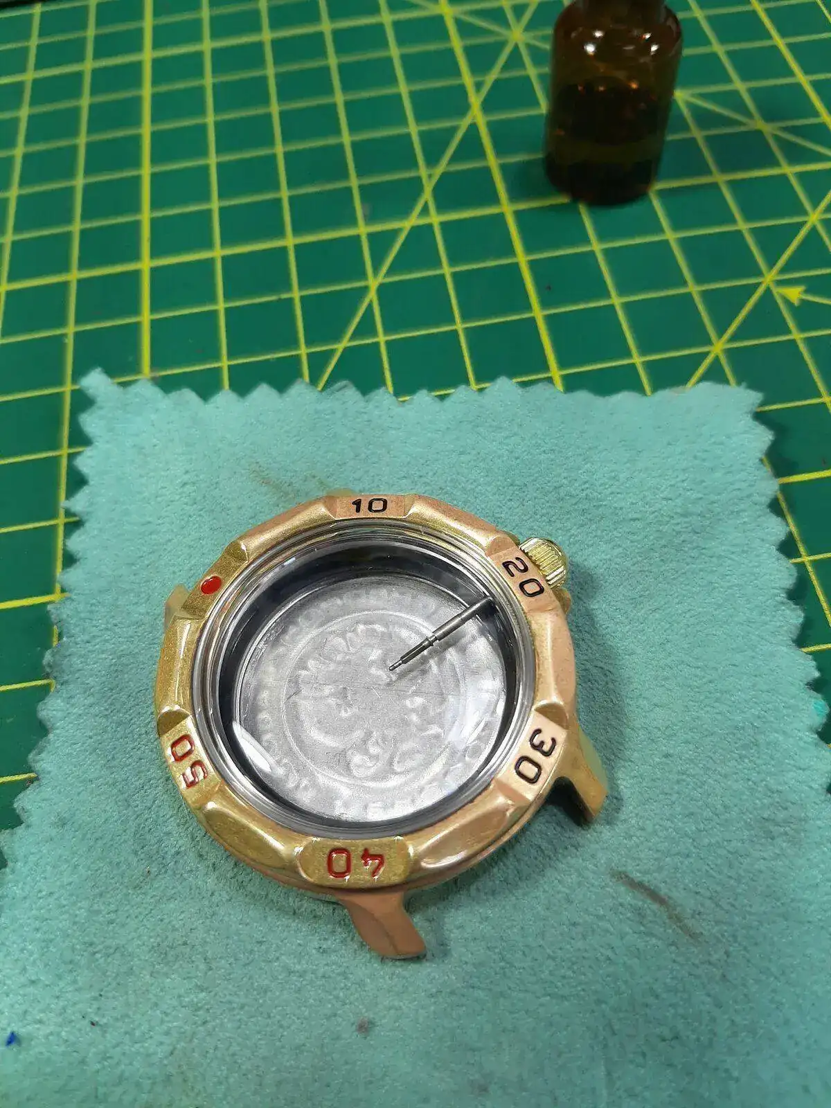

Para retirar el cromado, hay que retirar el movimiento, colocar la tapa trasera y la corona, firmemente apretadas y despues sumergirlo en acido , Salfumant, aqui en Mexico le decimos Acido muriatico.
Despues de poco menos de una hora sumergido en el baño quimico, obtienes esto.

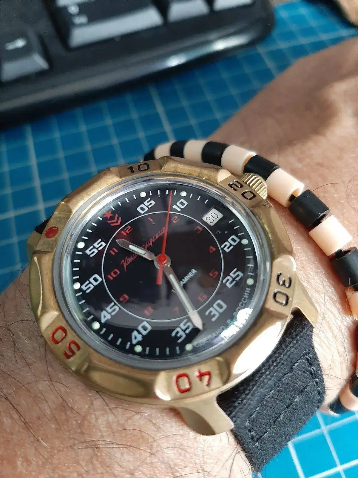

Y esta es una foto de hace unas semanas, la patina me gusta obtenerla de manera natural (soy bastante vago para forzarla).
Es una de las maneras mas sencillas y economicas de hacerte con un reloj de laton.
Ver el archivos adjunto 2283577
Ver el archivos adjunto 2283578

Es verdad. Seguramente el nitruro de circonio sea el revestimiento que lleva y si se lo quitas dejes el latón desnudo.
Prefiero dejarlo así y que sea el paso del tiempo el que actúe sobre el reloj. Porque al final seguro que el revestimiento se le irá.
Gracias por la contestación.:)

En España se llama "aguafuerte". Muchas gracias, me has dado una buena idea. :ok:

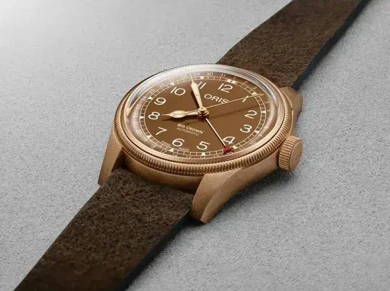

Pregunta fácil y directa para los poseedores de relojes de bronce. Estoy planteándome la compra de un Oris Big Crown Pointer Date de bronce, y aunque me parece precioso, no me termino de decidir por el miedo a que el bronce vaya a terminar siendo un problema, que no vaya a tener buena vejez, que manche la piel, etc... ¿Alguna experiencia?
Aquí una imagen del susodicho....
Ver el archivos adjunto 932458
Gracias!!
Yo he tenido dos relojes de Bronce
Personalmente debí haber aprendido con el primero, pero no lo hice
En mi caso los veo una opción bonita durante las dos primeras semanas
Después de esto se tornan feos y llegan incluso a manchar los puños de las camisas
Por ello no me haré a día de hoy nunca más con un reloj de bronce.
No digo las marcas para no perjudicar a ninguna pero si debo decir que sin llegar a ser relojes caros en ningún caso, no eran relojes baratos o de mala calidad.
Uno me costó 1000€ y el otro un poco más.
A menos que mejoren la fórmula de fundición/componentes para mejorar el bronce de las cajas, veo, a día de hoy, absurdo comprar un reloj de bronce a menos que quieras lucir un tizón metálico manchante y envejecido al poco tiempo de adquirirlo…
