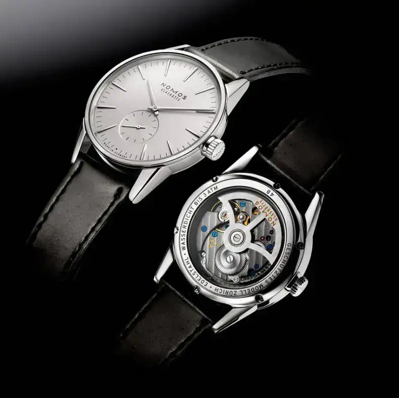

Hmmm... yo creo que me considero más o menos imparcial, tengo alemanes, suizos, japoneses y me gustan los relojes en general independientemente de su origen, pero respondiendo a la pregunta que formuláis... no sé si la comparación os sirve desde el punto de vista técnico, puesto que no se trata de un crono ni lleve seguramente las complicaciones del Seiko, pero a mi hay un reloj que me vuelve loco, que se que en algún momento me compraré, que es Europeo, alemán concretamente, que tiene un calibre manufactura y que tiene un PVP de +-2700€, que es el que tiene el que habéis puesto al inicio. Y ese reloj es...
El Nomos Zürich! :)
A mi me parece precioso, con calidad por donde lo mires, calibre con rotor de acción bidireccional... no sé, a mi me parece una buena compra.
Tengo asumido que será uno de mis objetivos a medio plazo.
Para meternos en un PVP de 2000€ justos está el Tangomat, con el mismo calibre manufactura Epsilon:
