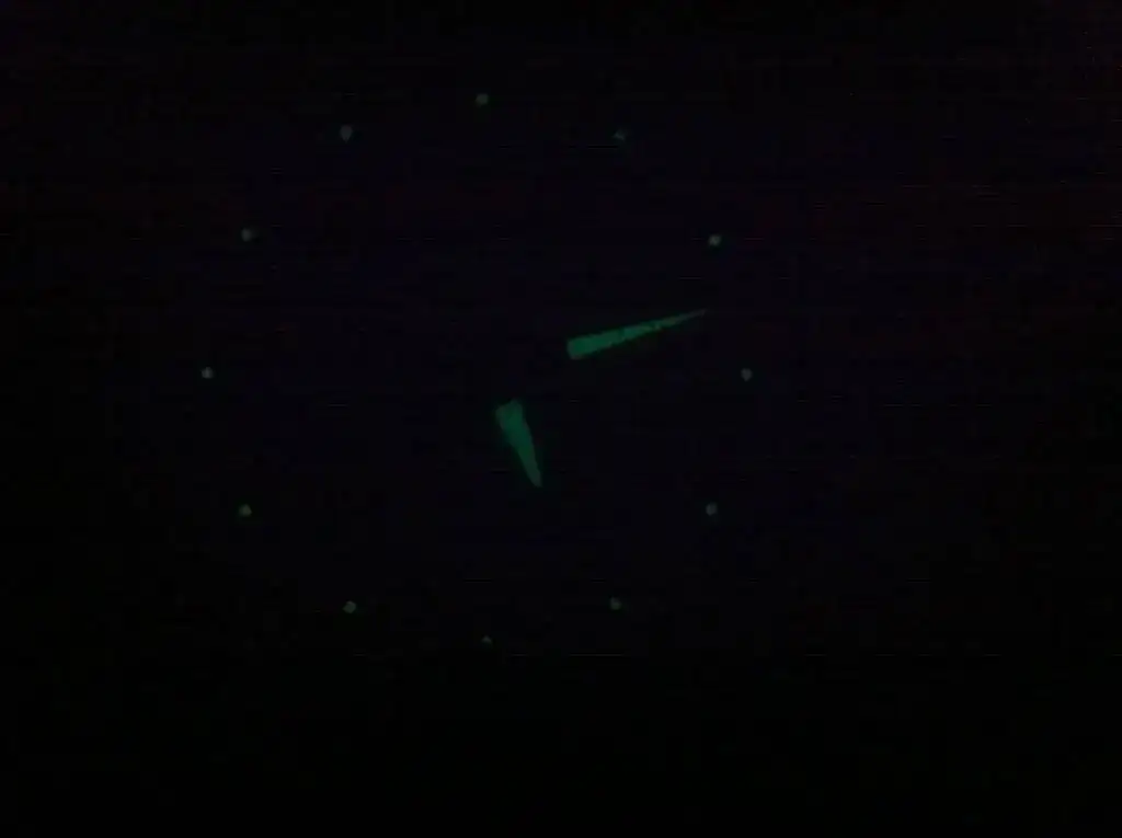

Hola , en general los relojes digamos de 1960 para atrás si tienen pintura luminosa es radio, luego hay unos años en los que el uso se solapa un poco, ya bien entrados los 60 casi 70 la gran mayoría (no me atrevo a afirmar el 100%) tiene tritio. Si tiene tritio debe decir T Swiss T o algo parecido (una T si el tritio es solo en agujas y dos si es en agujas y esfera). Algunos, MUY POCOS, que tienen Radio dicen Ra en vez de T. Pero estos son una minoría de los relojes que tienen radio, y fueron por ley así marcados cuando se tomó un poco de conciencia gral sobre el tema. Igual ya de mucho antes habían quienes sabían de los peligros del radio, mientras a los que pintaban las esferas, fundamentalmente mujeres, no se les advertía nada...
El radio y el tritio muchas veces se distinguen a simple vista, pero como los tonos de color que pueden tomar son muy parecidos en algunos casos es imposible decir. Generalmente si no dice ni T ni Ra es radio. Si es antiguo (1960 para atrás) es Radio. Los relojes japoneses en gral llevan tritio o prometio, pero nunca radio salvo en piezas muy antiguas y militares, etc (Seikosha, p. ej).

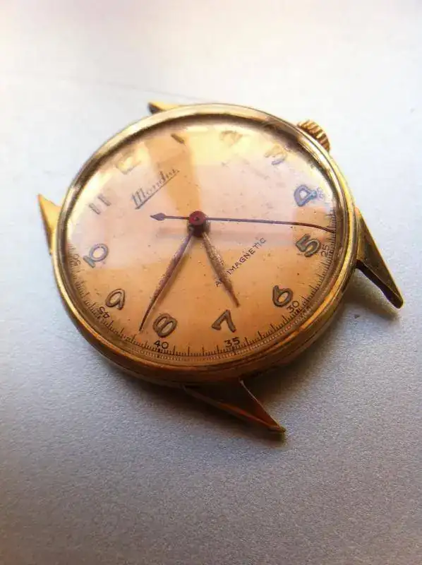

?un reloj no luminiscente podría contener radiación en su esfera? Tengo un Mondia de los 50s que aparentemente no tiene luminiscencia, pero por las época tengo mis dudas
muchas gracias de antemano
Edito para corregir el datado del Mondia

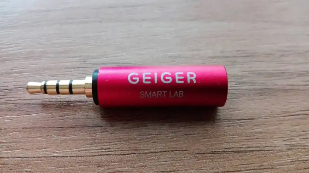

4-Por todo ello recomiendo encarecidamente el uso del Smart Geiger a todo aquel que use o manipule relojes vintage.
Por 30 euros puedes saber si un reloj contiene radio y obrar en consecuencia: protegerte si vas a manipularlo, guardarlo a buen recaudo o incluso deshacerte de él llegado el caso.

Hola Zarsan, gracias a tí, es un tema que se ha tratado pero me parece importante hablar de él. La verdad que no soy ningún experto del tema, por la misma preocupación que vos investigué algo y me forme mi opinión, que es la de ir por lo seguro. Sería irresponsable que te diga que con eso es suficiente, mejor que nada seguro es, pero el polvo puede ir a todas partes, a la piel, etc. Convendría trabajar con guantes descartables en una superficie aireada (no en la cocina jaja), limpiar con un trapo húmedo al finalizar y descartar todo con cuidado.. La mayoría se expondría sin pensarlo dos veces, la verdad que no hay datos certeros sobre el riesgo real, yo prefiero ser cuidadoso (quizás exagerado). Probablemente no te pase nada, pero habiendo muchos relojes que no tienen radio, para qué arriesgarse. Claro está, la mayoría de los relojeros manipularon montones de estos y "PARECE" que no pasa nada. A mi también me gusta trabajar con los relojes y lo hago, por eso te doy mi recomendación: relojes con radio directamente no los abras o mejor aún no los compres, y tritio mejor evitarlo (aunque si aparece algún reloj muy bueno, es un riesgo que puedo tomar jajaja)
Una foto más de frente y con algo más de luz quizás de más elementos, pero me parece (y a veces es difícil ver en fotos), que no tiene pintura luminosa, ya que las agujas (comentario importante más abajo) no parecen tener, entonces sería ilógico que el dial tuviera, ya que no serviría para nada (o sea, o sólo agujas o agujas y dial). Los números de los índices son relieve, en metal verdad? No le veo puntos de pintura ni nada. CREO que no tiene. Aunque sí esta en la época del radio. Ojo, cuando dices no luminiscente te refieres a que no tiene pintura o a que ésta no brilla? Si tiene pintura AUNQUE NO BRILLE, es totalmente radioactiva (al menos en el caso del radio, en el caso del tritio como se explicó más arriba está bastante atenuada, es decir a los 36 años se redujo a la octava parte, y además desde un principio es más débil) . La única forma de que no emita radiación es que no tenga pintura (y que no la haya tenido tampoco)
AHORA: hay que tener en cuenta que los relojes no siempre los encontramos con las agujas o la esfera original, y puede ser que los actuales no tengan radio pero sí haya contenido el reloj (casi imposible de saber). O que se hayan cambiado las agujas y éstas no tengan pintura luminosa pero la esfera sí. Por eso conviene mirar todo. Cuando compro relojes de estas épocas, trato de que las agujas sean las originales, que parezca que estéticamente no le hayan cambiado nada y generalmente compro aquellos tipos que generalmente no llevan pintura luminosa. Es decir, descarto los militares, diver, etc . Que no diga Ra no quiere decir que no tenga radio, realmente una pequeñísima minoría de los que tienen radio "avisan". Cualquier reloj más o menos anterior a 1960 con pintura tiene radio, lo que no quiere decir que no haya alguno posterior a esta fecha con dicho elemento. Creo que todos los relojes (suizos) que tienen tritio dicen T . Sobre relojes rusos no tengo datos sobre cuándo dejan de usar radio y agradecería si alguien tiene más información. Si no dice nada conviene pensar que es radio. Aunque también es muy cierto el comentario de joler, muchas veces las inscripciones están borradas.

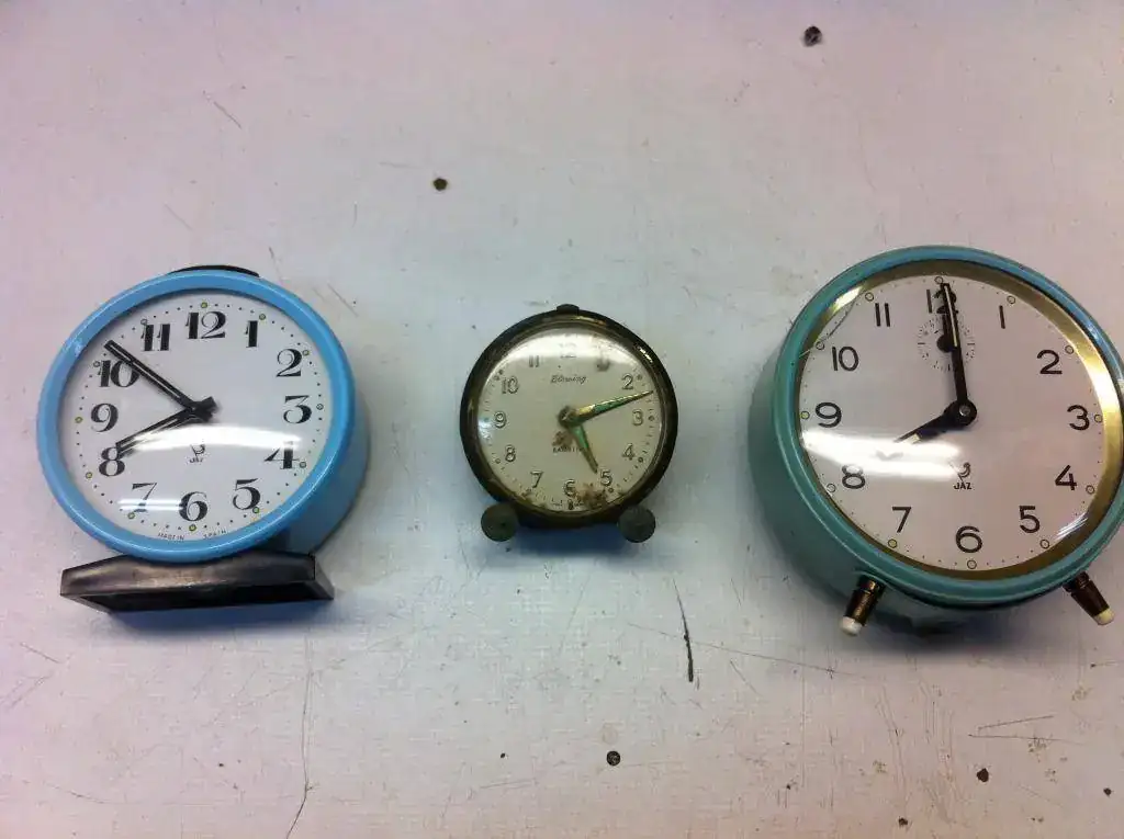

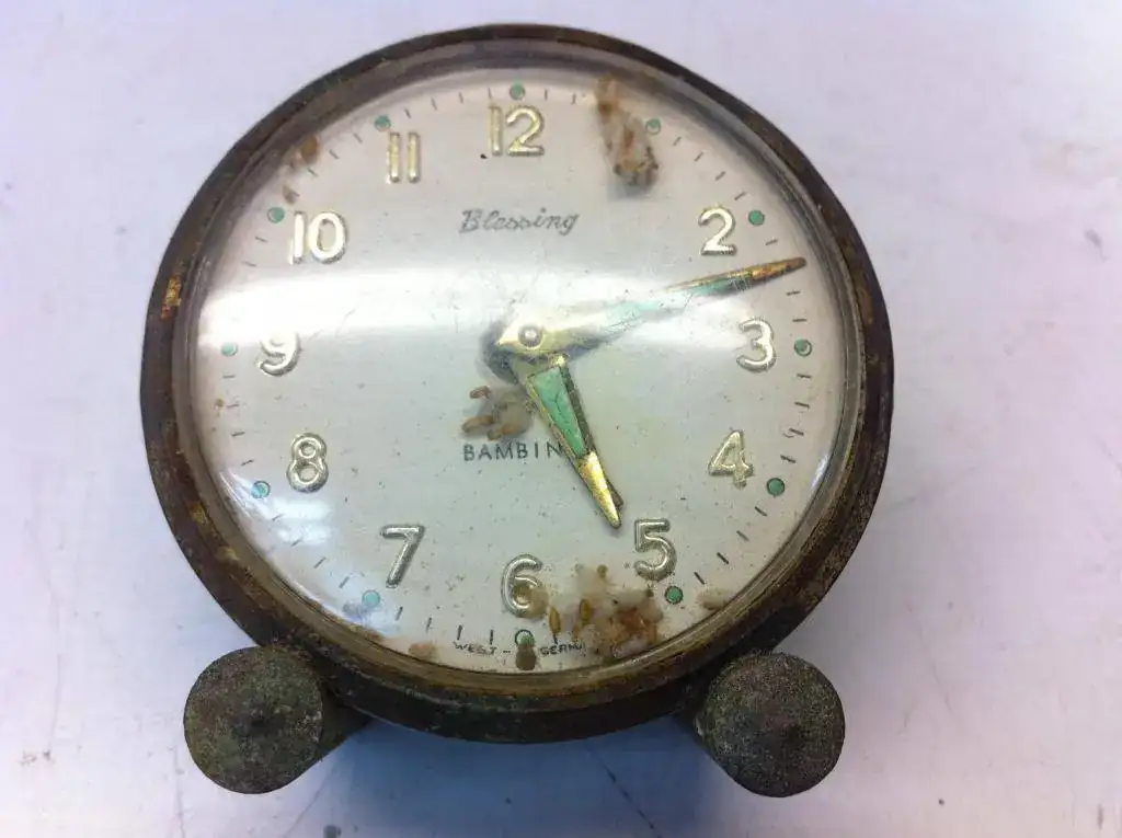

Efectivamente gldplat, creo que el Mondia no lleva pintura luminiscente, por lo cual imagino que estará libre de radio o tritio, pero tengo en el trabajo un despertador de la antigua Alemania del Este que igual que, no sé no se, cada vez que me acerco brillo :light:
Mañana cuelgo una foto.....
Perdon por las crisálidas pero me lo regalaron así y de momento no me he atrevido a abrirlo y limpiarlo
Respecto de estos dos Jaz, he visto vídeos en Youtube de esta marca dando niveles de radiación.....

Muy buena información , ¿Dónde se puede comprar un Smart geiger?
