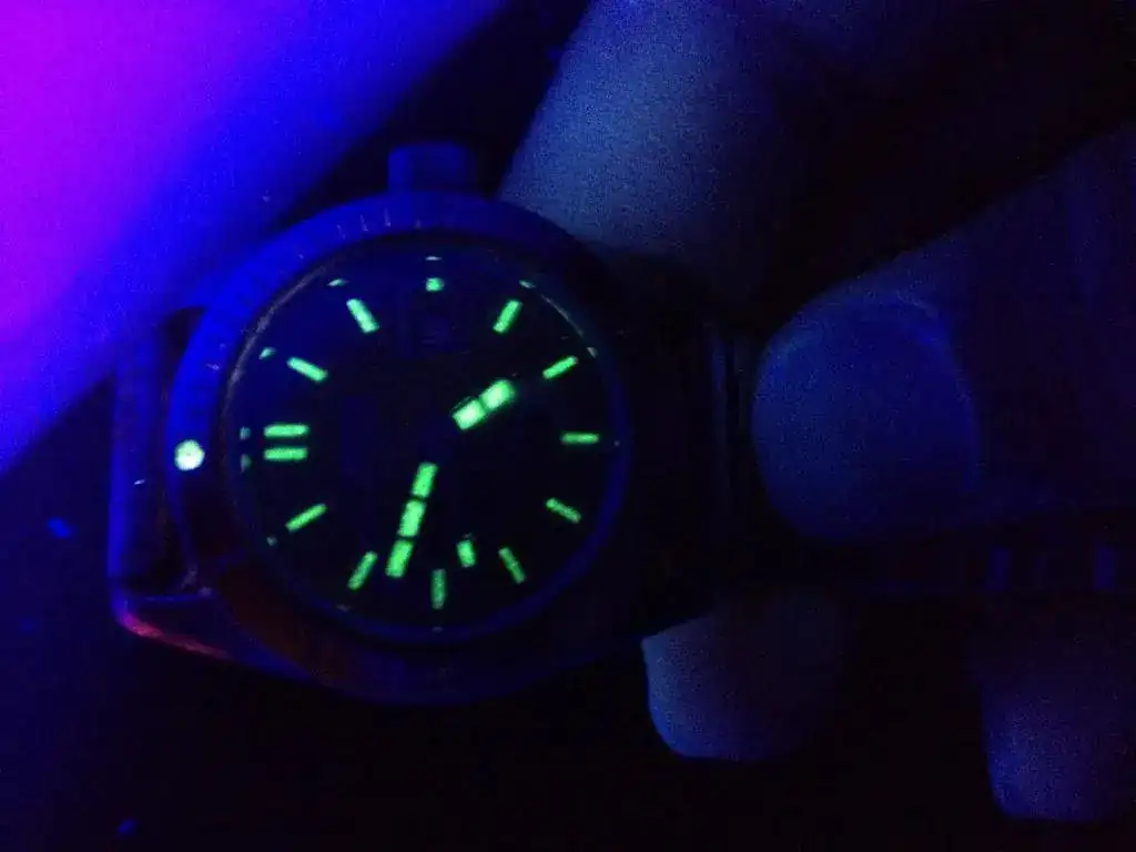

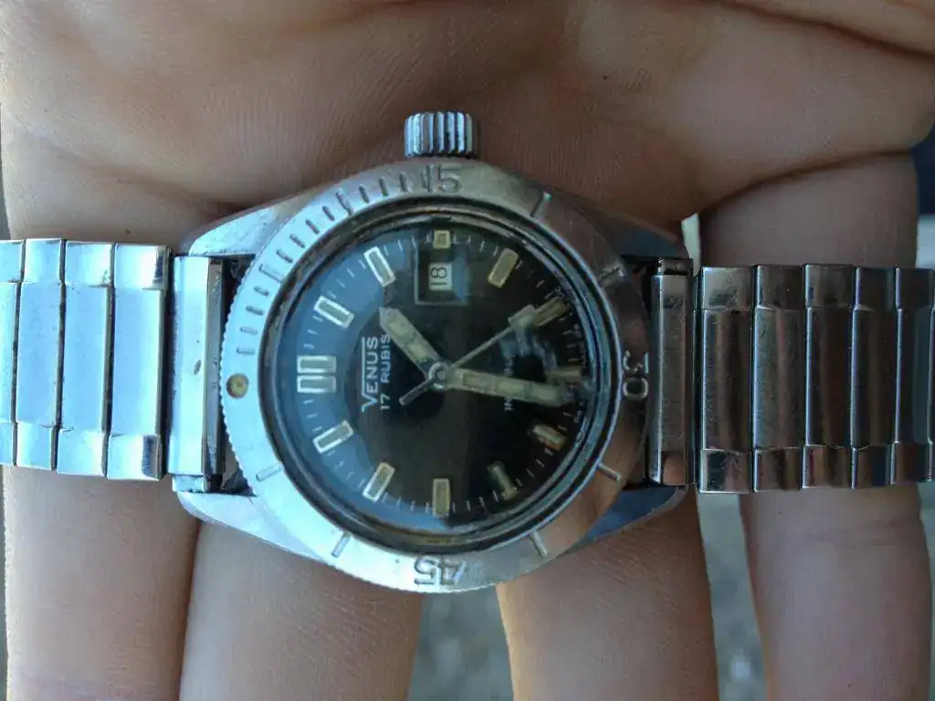

Hola compañeros, buenas tardes a todos.
Hoy por la mañana fui de compras y pues al ver a este pequeñín no me pude resistir, al parecer es los años 1960s pero no estoy seguro, creo que tiene radium en los numeros y en las manecillas. a este reloj lo quiero como para ponermelo todos los dias pero habrá algun peligro por el radium? No lo pienso abrir ya que me da un poco de miedo, alguna idea de que movimiento llevara? pero lo que mas miedo me da es circulo que tiene a las 12, debajo en las 6 se puede leer Ra SWISS MADE Ra 1.5 uc. si alguen puede dar informacion lo agradeceria mucho. Muchas gracias a todos.
Si tiene radio, como parece, yo no me lo pondría.

Hola compañeros, gracias por sus respuestas.... Pasara algo si lo uso a diario?

Hola, la verdad que a la vista tiene bastante, para usarlo todos los días yo personalmente no te lo recomiendo, es más, no te lo tomes a mal pero si te daba un poco de preocupación para qué comprarlo? El 1.5 uc son microcuries, ahora realmente no recuerdo si eso es mucho o poco. Tengo o vi algún estudio bastante completo sobre este tema, con modelos que dan unas cifras específicamente para casos relacionados con la relojería, como llevarlos puestos,tener una "colección", trabajar con ellos.. tendría que buscarlo. Además quizás lo más preocupante sea lo siguiente: en el bisel a las 12 tiene un puntito (o un circulito mejor dicho) de radio expuesto al aire libre. Esto se ve en muchos relojes de ese estilo y época, pero para mí no puede ser bueno.. No es mi intención alarmarte de más , pero me parece correcto comunicarte lo que pienso y avisarte para que tengas cuidado. Quizás mis preocupaciones sean algo infundadas, está claro que si no lo chupás ni te lo comés difícilmente te pase algo a corto plazo, pero estas cosas no son inocuas tampoco. Para usarlo todo el tiempo no lo veo.. Saludos

Hemos hablado muchas veces del radio por aquí. Cada uno tiene su opinión, porque no hay resultados concluyentes sobre efectos sobre la salud de dosis "bajas" (entiéndase como bajas no estar dentro de un reactor nuclear). Yo he medido la actividad de un reloj con Radio 226, y he hecho mis propias estimaciones sobre la radiación absorbida. Si llevas ese reloj a diario probablemente superes la dosis de radiación máxima admitida en un trabajador de una central nuclear.
¿Desarrollar cáncer por llevar un reloj con radio? No lo sé, nadie lo sabe. Pero absorber por decisión propia dosis de radiación muy superiores a la natural y superiores a las toleradas para trabajadores de una instalación nuclear yo creo que no es bueno.
Lo del punto luminoso del bisel personalmente me dá pavor. No tocaría ese reloj, ni ese bisel, sin después lavarme muy muy concienzudamente las manos.
