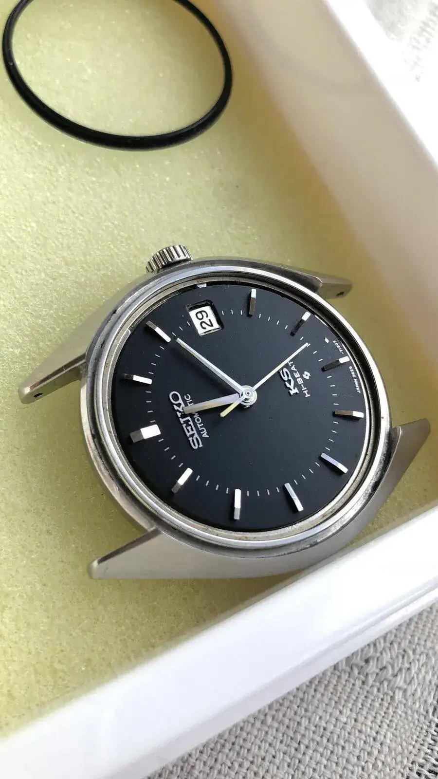

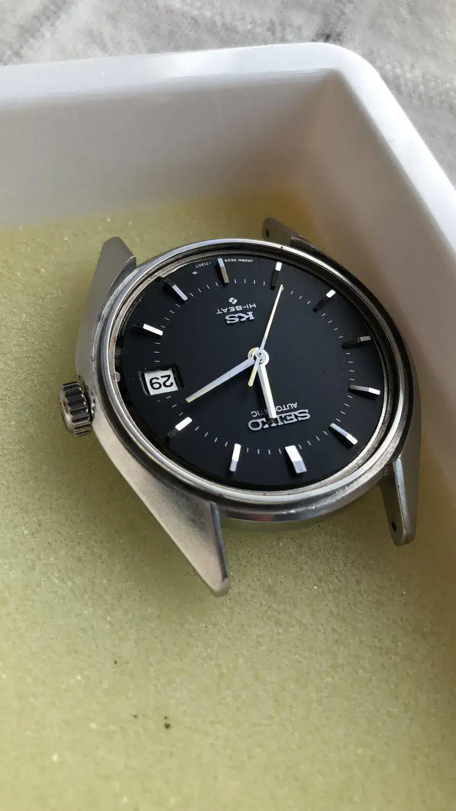

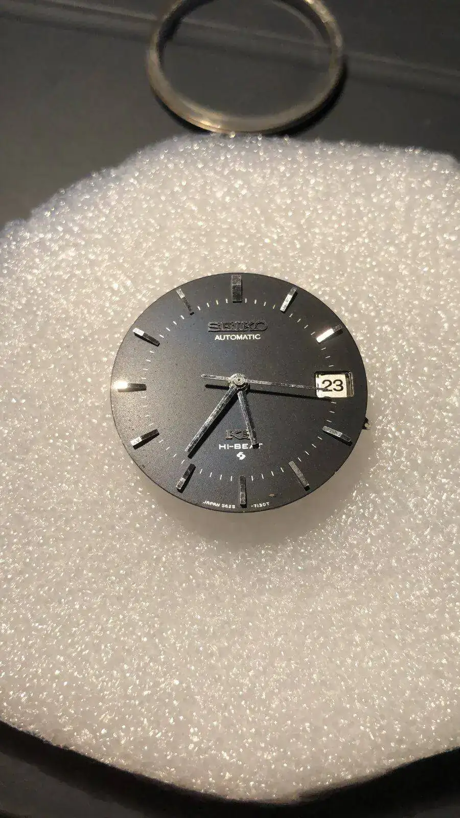

Hola a todos.
Ya sabes que los relojes antiguos hay veces que se deposita óxido en la superficie de las manecillas haciendo que ésta se vean feas.
En muchas ocasiones he quitado buena parte del óxido utilizando un palillo de dientes, rascando, con resultados bastante buenos. La última vez después de hacer esto y aunque parezca una locura sujete la manecilla con una pinza y la arrime,muy suavemente, a la dremel.
Es decir no acerque la dremel a la manecilla sino al revés y muy suavemente. Quedó perfecto, pero un pelín dorada ya que se había quitado parte del color plata.
Adjunto las fotografías del antes y el después.
Conocéis alguna forma mejor?

¡Menudo resultado! 👏👏👏

Hola Jrodriguezp, enhorabuena por como te ha quedado tódo incluido la esfera; los testigos tb los has pulido con la rotatoria o los hicistes a mano con un palillo ?
Saludos y gracias por compartir.
Esos solamente con palillo. Por cierto Tanto en agujas como en Los indicadores, para darle pues con el palillo es muy útil ayudarse de una buena lupa. Más necesario aún si las agujas tiene el lumen para acercarnos lo más posible a este sin llegar a dañarlo
