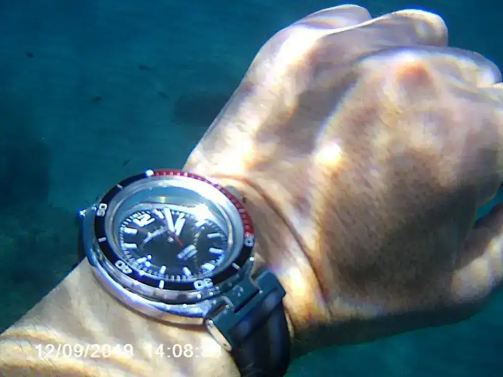

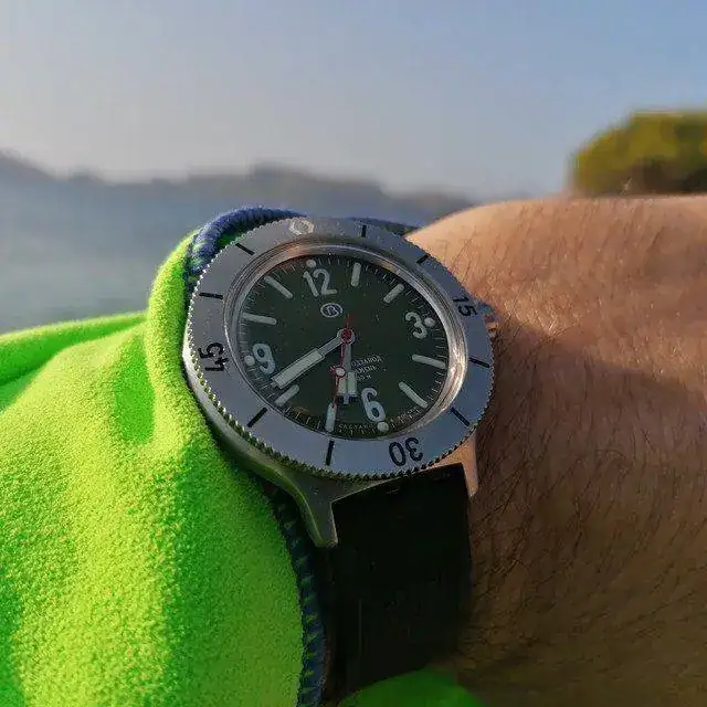

Este verano he nadado y practicado snorkel con dos de mis Amphibia, los dos "modeados" por mí. Por ello, habían sido abiertos y cerrados infinidad de veces para cambiarles dial y agujas, además de ajustarlos. Los dos han cumplido y no han tenido filtraciones, solamente hay que cerciorarse de que la corona y la tapa trasera estén correctamente apretadas.
La única incidencia ha sido con la corona "aftermarket" de Meranom. Se oxida interiormente y luego se queda "pegada" a la rosca hasta el punto de no poderla desenroscar sin unos alicates. Con las de serie no me ha pasado. He de decir que siempre han sido lavados con agua dulce y jabón al llegar a casa, como hago con todos mis divers.
Aquí los "interfectos":
