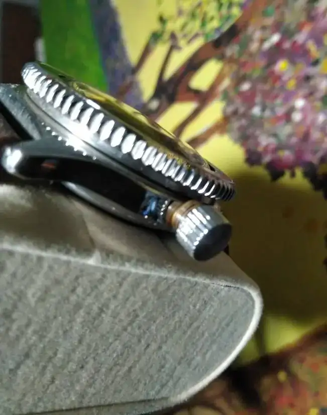

Ya se habló de esto creo que el año pasado, en ese momento yo no tenía ningún reloj afectado pero poco después... ocurrió.
La foto está recién sacada, cuando me di cuenta en su día me limité únicamente a aplicarle una microgota (con un palillo) de aceite del que uso para los rodamientos de los patines, es el mismo que se usa para engranajes de bicis, armas, etc... pero si sólo tuviera mano aceite de oliva lo usaría sin dudarlo.
No limpié ni rasqué nada, obviamente si me hubiera pasado aplicando aceite habría quitado el exceso.
Hasta el día de hoy perfecto, no sé si se aprecia en la foto pero la rosca ha acabado cogiendo una tonalidad anaranjada y nada más.
Lo curioso es que no me ha pasado en ningún otro Amphibia y todos han pasado por el mar menos uno de los dos Baikales.
Enviado desde mi Aquaris U mediante Tapatalk

El óxido es el mismo que el que muestra el compi Athkara en su foto

Muchísimas gracias por la ayuda compi, efectivamente creo que es el mismo anaranjamiento que el tuyo. Crees que con spray de aceite de silicona valdrá para engrasar la rosca? Obviamente no dispararía el spray directamente sobre la corona jeje

Hola César, muchísimas gracias por comentar tu experiencia, la verdad es que yo rasque un poco con el cepillo de dientes y aunque no se ha ido todo, si que ha desaparecido en gran medida. Cuando acabe el verano lo abriré y le daré a la rosca con el cepillo de dientes hasta quitarlo todo, le echaré una gotita de grasa y a funcionar

Recuerdo que le comenté que igual se podía tratar de suciedad acumulada, pero me respondió que no, que era corrosión galvánica.
Después de bañarme en el mar, siempre he enjuagado los relojes con agua dulce, aunque sí que me ha pasado que se amarillee la rosca y en una edición especial de Amphibia que lleva logo en bajorrelieve en la corona, se me puso amarillo el logo después de meterme en el agua con él en la playa.
Muchas gracias por comentar tu experiencia compi, y por el vídeo que es realmente interesante
Pues el del video lleva corona "nueva" de las de acero también.
Bueno, yo para no mosquearme recordé que también se me puso amarillosa una rosca de un ORIS Small secod por lavarlo mal tras dos semanas de vaños en la playa. Y el bisel, si se me tranca...
Tambien salió fácil, con un cepillo de dientes...
Ostiii en un Oris ya es otro cantar. Menos mál que lo solucionaste fácil.
