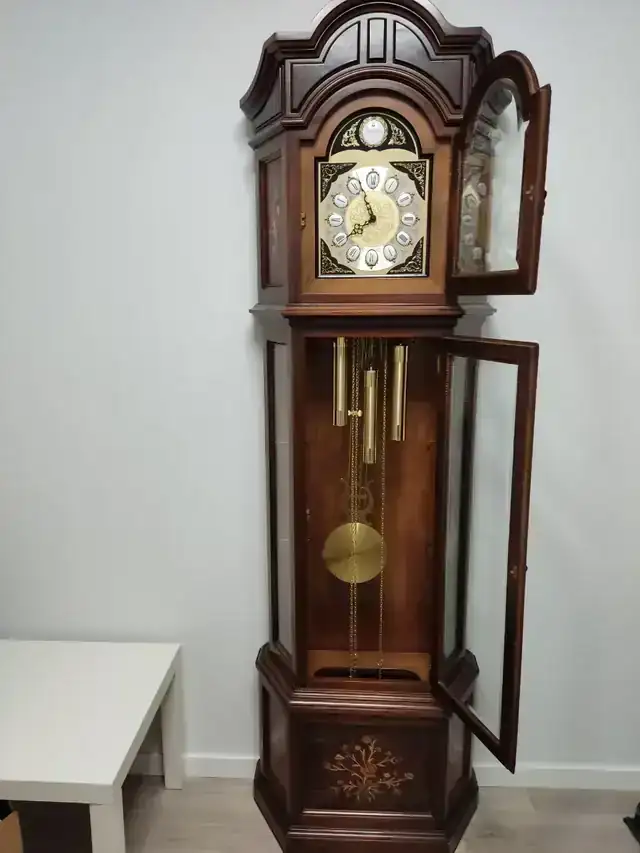

Hola a todos. Necesito que me eches una mano. Resulta que un conocido tiene un reloj de pie que no funciona y me pedido que se lo repare. Resulta que el mueble pesa mucho y no tengo furgoneta para trasportarlo por lo que le he dicho que puedo ir a su casa y extraer la maquina y ya yo en mi casa lo desmonto tranquilamente y le hago el servicio para luego llevarlo y montarlo en su mueble.
Resulta que por delante no tiene acceso a la maquina ya que no se ven tornillos y no se si se podra acceder a ella por la parte de atras o por algun lataral.
Es un estilo a este con la esfera pegada al frontal. Que opinais?
Lo normal es que se acceda por detrás.
Puede que tengas que quitar las agujas y dejar la esfera en la caja.
Hola Monsignore. Muchas gracias.
Sabeis si hay algun video de como acceder a esa maquina. Solo he quitado en relojes de pared, pero de pie.
Me he encontrado con alguno que llevaba un par de brazos que sujetaban la máquina. Si es así, abrir por detrás, desatornillar los brazos y retirar la máquina.
Pero, como en todo, habrá que tocar de oído.

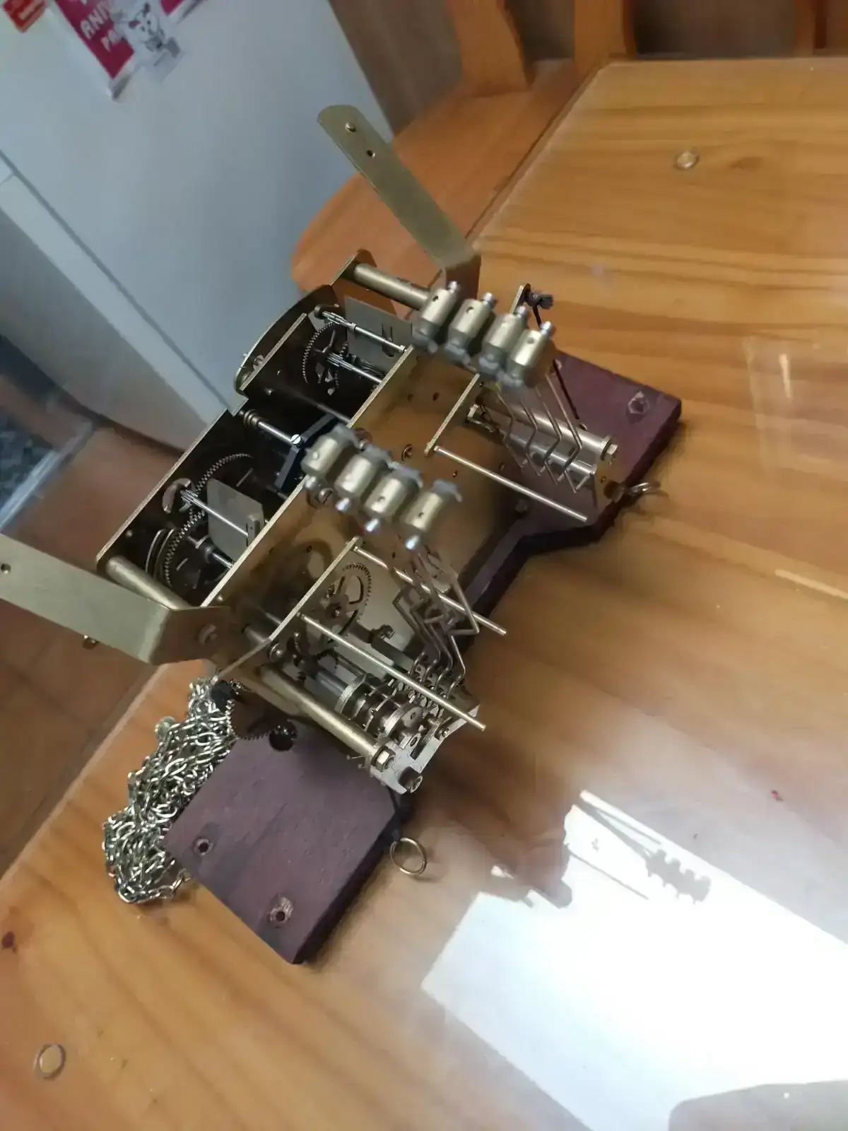

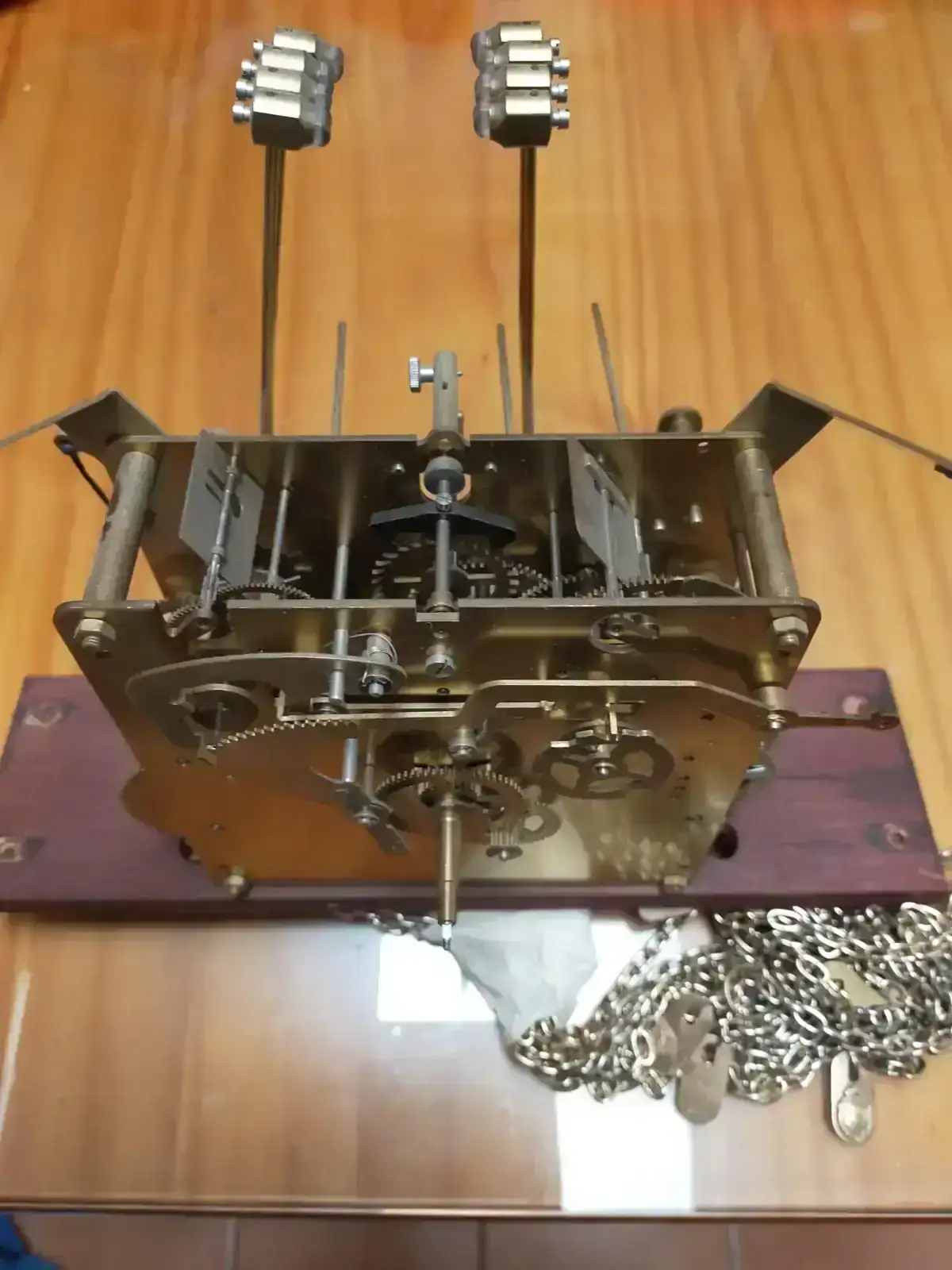

Bueno. Pues ya la tengo en mi casa. Ahora a desmontar y limpiar.
Por cierto. Alguien sabe si hay alguna aplicacion para poder centrar bien el pendulo? Yo lo suelo hacer de oido, pero si hay alguna aplicacion pues seria mejor.
Otra cosa. He observado que la rosca que tiene el pendulo para ajustar el tiempo, a consecuencia de una caida, cayo justo sobre ese esparrago roscado (que no se como se llama) y se ha doblado. La unica forma de que se pueda enderazar es forzandolo a que se ponga recto, pero seguro que se parte. Sabeis si se le podria cambiar por otro si se llegase a romper?

Imagino que es de latón. Si es así, enderézalo y no debería romperse
Gracias 6aly. De momento y gacias a Dios me sobra el destornillador. :laughing1: :laughing1: :laughing1:.
Monsignore. No. Es de acero. Es donde va tuerca de laton para subir la lenteja.
Darle fuego con el soplete de cocina, enderezar en caliente, respetando la rosca.
Ya lo he pensado pero la barra del pendulo es de plastico y no se lleva muy bien con el fuego. Intentare enderezarla con cuidado, y si se rompe la varilla pues habra que buscar una solucion. Ya comentare.
En alguna ocasión, he unido partes rotas con un tubito, y estaño, eso si procurando mantener el largo original de la rosca, y procurando que el empalme quede en el interior de la lenteja.
El tubito a poder ser de metal, los de antena de transistor, al componerse de varios tubitos de grosores, diferentes, van muy bien para estos trabajos.
Cuando lo vi doblado, probeé roscar la tuerca hasta el tope, pero casi estaba a tope. Lo que hare sera porbar a ver como va de tiempo y si veo que adelanta, me tendre que arriesgar a enderazarlo. El resto ya se ira viendo.
Lo de la antena podria ser buena idea. Gracias.

Gracias 6aly. Por cierto, ya enderece la varilla reguladora del pendulo. Lo hice con un martillo pequeño, un tas de hierro y un taco de madera para no estropear la rosca. Quedo de 10.
Reacciones: 6aly y Monsignore
Ya esta el reloj montado y funcionando correctamente. Gracias a todos por vuestra ayuda. Saludos
