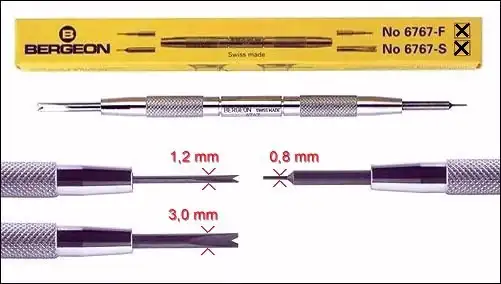

Que diferencia hay entre la f y la s??

Si te fijas en la foto, a la derecha de la caja hay un detalle de ambos modelos. Se aprecia la diferencia de tamaño de la punta/horquilla. El modelo F es más fino. Es el que uso yo.
Aunque las puntas se desenroscan, y en un futuro puedes comprar una diferente o una igual de recambio...

La "F" lleva la horquilla más fina (1.2 mm)
La "S" lleva la horquilla más ancha (3.0 mm)
En la foto se ve la diferencia.
Emho con la más fina se trabaja mejor :)
Igual con una bergeon 6767f, vale la pena y no se dobla.
El s se supone que es para piel y el f para armis pero el f es mejor en todos.
