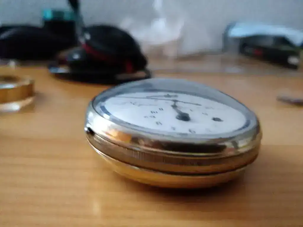

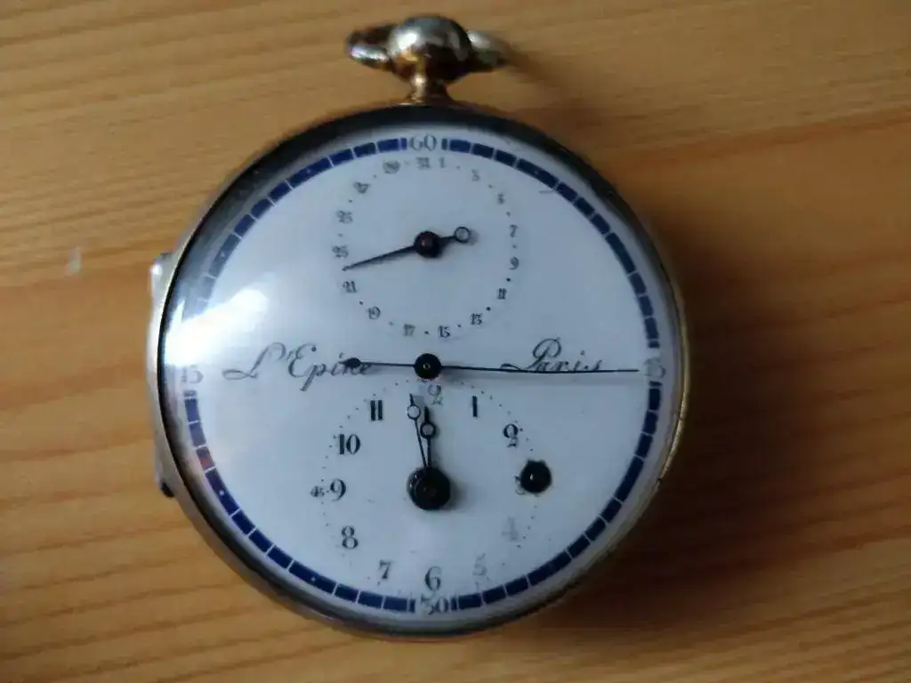

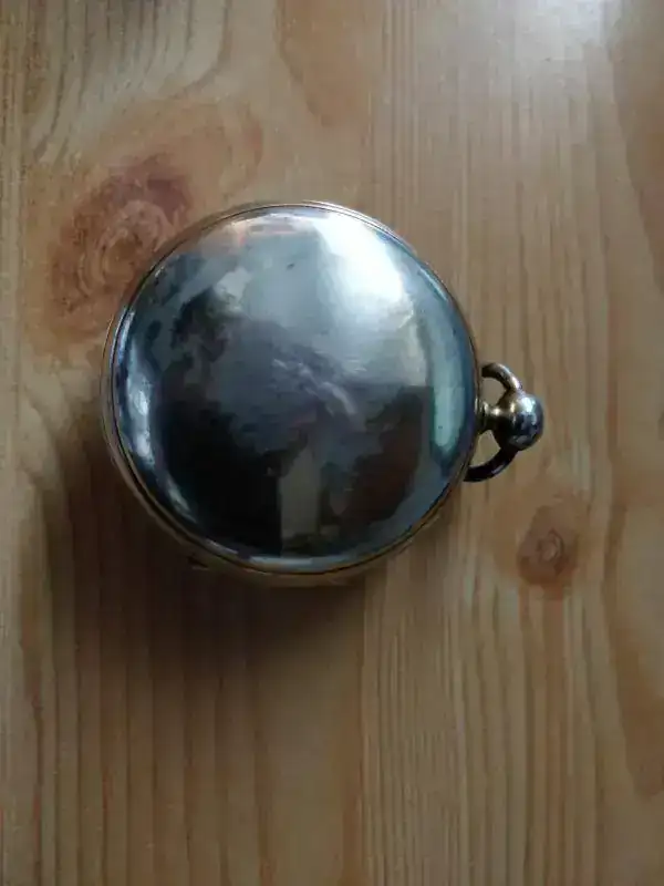

Os presento uno de los relojes favoritos de mi colección. Viene firmado en la esfera "L'epine Paris" y tiene segundero central y calendario. El movimiento no lo he podido ver porque no consigo quitar la tapa de atrás y no quiero forzarlo. El reloj funciona pero no he logrado averiguar como se pone en hora y como se fija el calendario. ¿Alguna sugerencia al respecto?
Hola de nuevo segurien, ese es una verge fusee, la puesta en hora se hace por el cañon horario pero en el caso de tu reloj le han puesto una aguja que su cuello oculta todo el cañon asi que o cambias la aguja o giras con mucho cuidado la aguja con el dedo, el calendario se hace igual y la maquina tendras que meter una navaja de las relojeras por la tapa trasera y hacer un poco de palanca, saldra entera y veras la maquina, muy bonito el relj
Hola segurien, bien apuntadas las palabras del experto Julio Cesar, yo solo añadiría que cuidado al mover las agujas con el dedo, pues al no estar preparadas para eso y ser demasiado finas las puedas romper o doblar.
Felicidades por tu reloj.
julio cesar y cronopios muchas gracias por vuestras sabias respuestas. Cómo apuntáis, yo pensaba que la hora se fijaba a través del cañón horario, pero al no sobresalir este nada he pensado que quizá hubiera algún mecanismo para llave en la parte de atrás... Pero por lo que decís, no es así...
