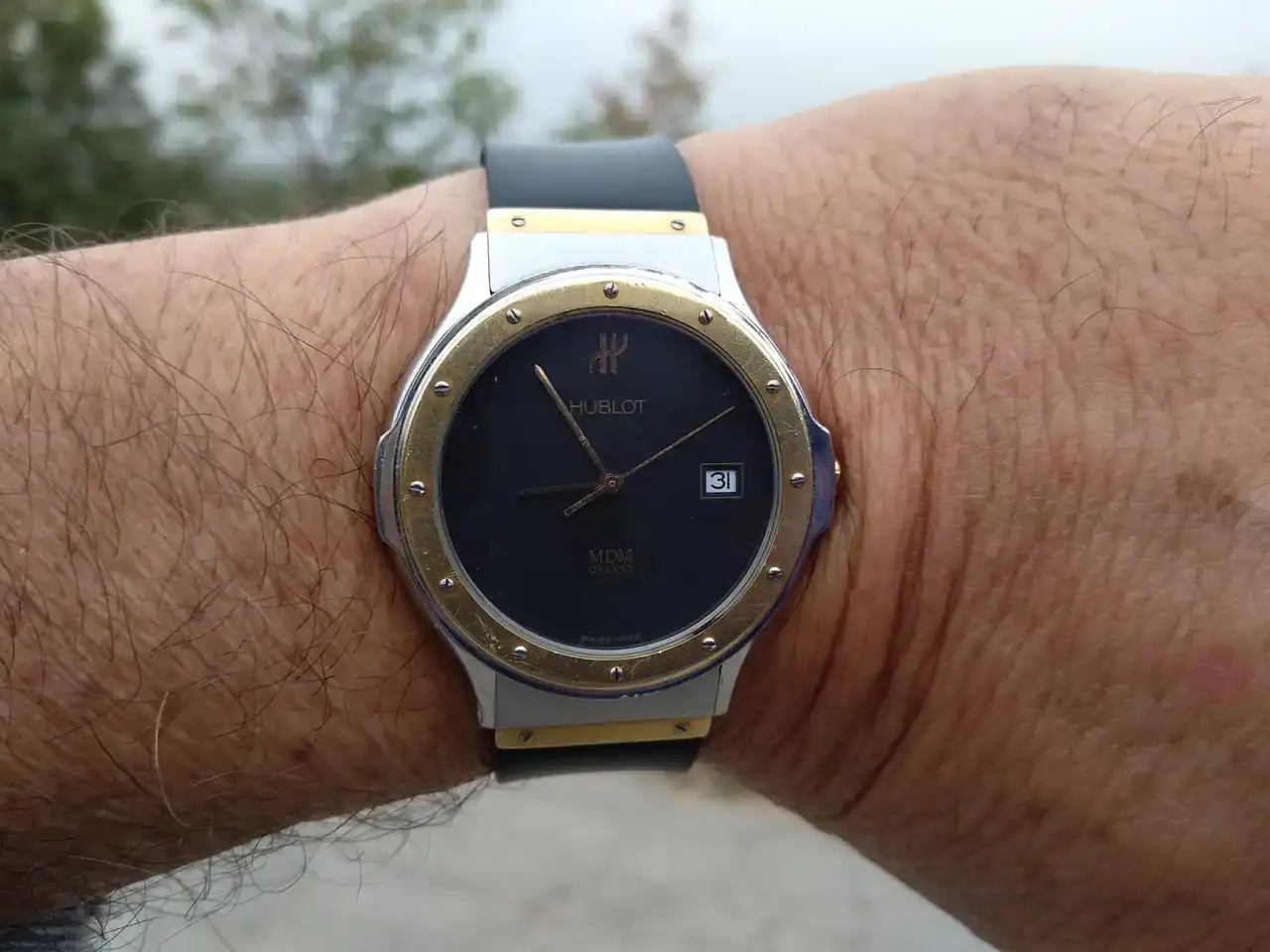

Mi unico malquerido de cuarzo, lo guardo en caja con la corona abierta, la semana pasada me lo puse y se habia agotado la pila, la cambie y esta semana vuelve a estar descansando.
