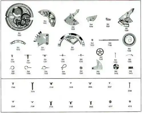

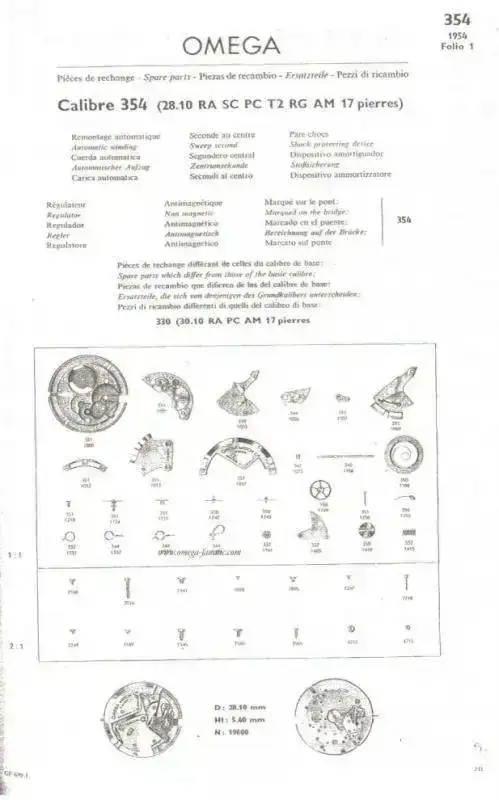

Hola amigos,un conocido está restaurando un Omega cal 354 y necesita unas fornituras.El caso es que no encontramos nada y me preguntaba si alguien sabe si comparte piezas con otros calibres.He oído que se pueden usar piezas del calibre 350 al 355 pero no estoy seguro.Si alguien nos pudiera arrojar algo de luz al respecto,estaríamos muy agradecidos.
Buen día MANOLITO; comparte muchas fornituras con otro Omega. En concreto - ¿cuales piezas busca? por favor - coloquelás aquí y el nombre de cada pieza. Algunos de nosotros lo puede ayudar.
Un saludo. Luis desde Argentina

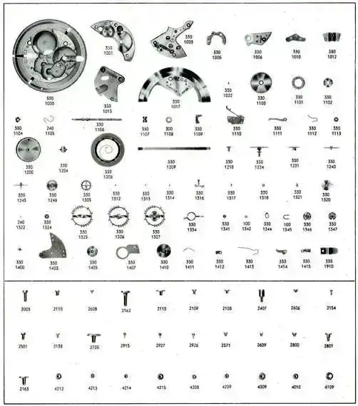

Los calibras 330, 331, 332,333,340,341,342,343,344,350,351,352,353,354,355 comparten eje de volante ( 401/414) balance completo (721/478) muelle real 770/14, platillo (82s/162r), y la tija es la misma desde el 340 hasta el 355, las agujas también son intercambiables en la sere del 330 al 355.
Buen día JOSITUS; CREO QUE LO CONCRETO SERÍA CONOCER QUE PIEZAS BUSCA EL AMIGO DE MANOLITO???
Es de mucha ayuda lo que usted colocó, GRACIAS JOSITUS. Un saludo, Luis desde Argentina
Hola amigos,gracias por sus respuestas.
En concreto buscábamos las piezas 351-1224 que es la rueda de centro con cañón de minutos (altura 4,33) y la pieza 351-1250 piñón de segundero central.
Ayer me comentó mi amigo que ya encontró las piezas pero estaría encantado de conocer si eran compatibles con otros calibres para dejar el tema zanjado.
Muchas gracias de nuevo.
