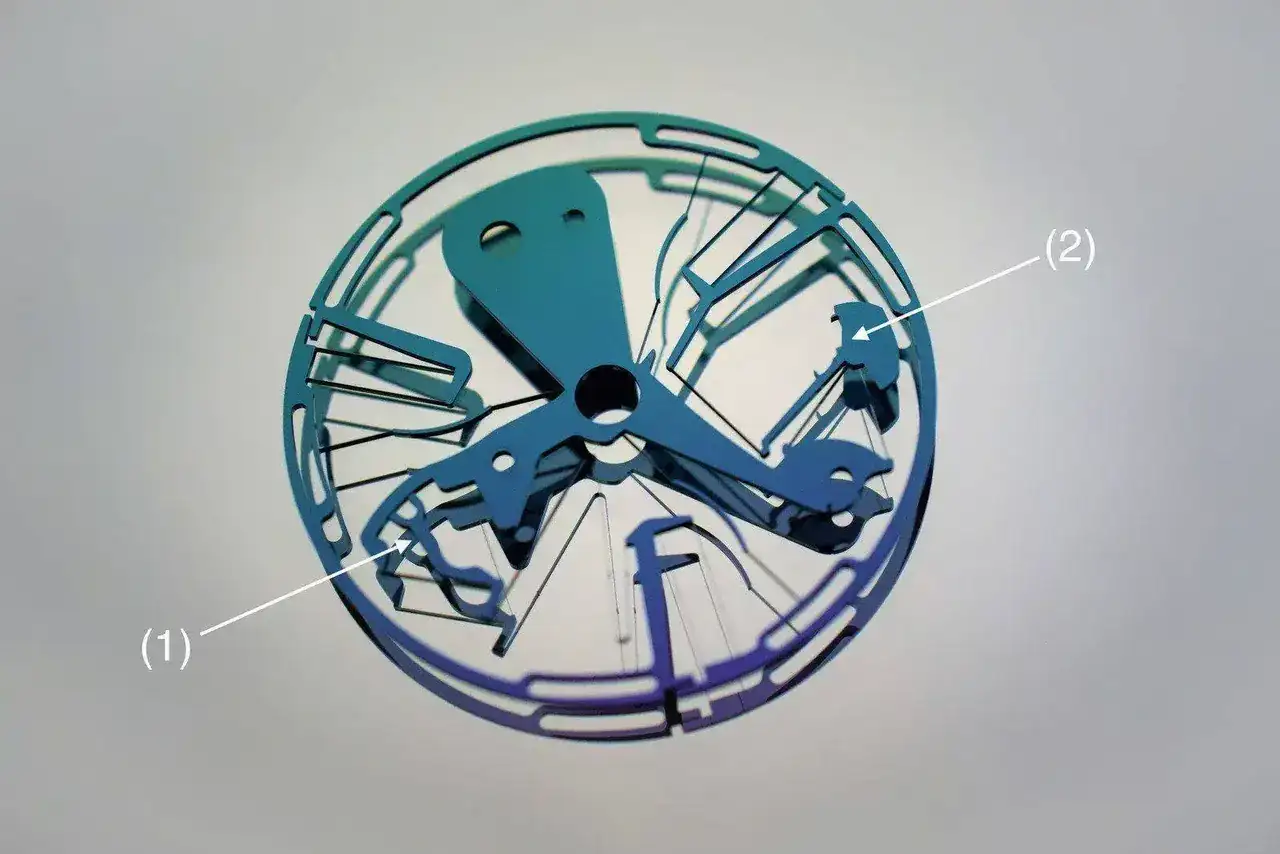

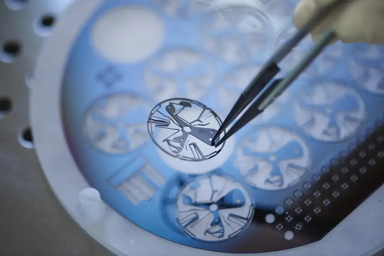

Algunos lo recordaréis, en 2017 se presentó un calibre mecánico totalmente innovador el Zenith Defy Lab, una auténtica revolución, algo NUNCA visto. Centrándonos en lo que importa, el calibre, no en el diseño exterior del reloj, que eso variaría con el tiempo y podrían tener diferentes apariencias, tenemos entre otros estos aspectos técnicos los siguientes, que son tremenda y radicalmente diferentes a lo que conocemos en los relojes mecánicos habituales:
  • El oscilador no es de metal sino de silicio monocristalino, que no necesita lubricación pues no hay fricción
  • Este oscilador está hecho en una única pieza de 0,5 mm de grosor, frente a las más o menos 30 piezas que componen un regulador de volante tradicional
  • Late a 15 Hz, 108.000 vph
  • El grado de amplitud es de 6 grados, comparado con los más de 300 de un volante tradicional
  • Su precisión diaria es de unos increíbles (para un mecánico) 0,3 segundos, con lo que en especificaciones sería el mecánico más preciso del mundo
  • Mantiene el mismo rango de precisión para el 95% de su reserva de marcha.
  • Insensible a las variaciones de temperatura, la gravedad y los campos magnéticos (esto último es lógico pues el silicio puro es amagnético)
Os dejo dos fotos del componente clave del calibre, el oscilador, y el vídeo del reloj:
