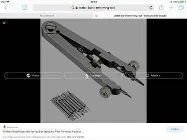

¿Alguien dispone o conoce de este artilugio?

Buenas tardes. Se ha llamar Watch band removing tool. Os paso una foto ( llamadme ignorante). Tiene buena pinta pero preguntome si no será el pajilleitor de los pelucos. Si me aconsejáis, agradecido estaré, el palitroque ese que tengo lo gasto para pinchar aceitunas. Gracias y saludo relojero:bye:

De las pinzas están las genéricas, sin marca, que son baratitas y desconozco su calidad pero muy mala no creo que sea por que las usa mucha gente. 7eur viniendo de China (mas baratas no creo que las encuentres)
https://es.aliexpress.com/item/3296...earchweb0_0,searchweb201602_,searchweb201603_
Luego tienes las herramientas de Bergeon, que tienen un par de este tipo, para que te hagas una idea son las que usan en los CO y SAT de Rolex. Tendrías la Bergeon 7825 y la Bergeon 6825. Calidad insuperable, el problema es que se venden por casi 200eur, una autentica barbaridad en mi opinión.
https://www.ebay.es/itm/Bergeon-682...118368?hash=item3aabb8cda0:g:QzUAAOSw1vlUx3eg
https://www.ebay.es/itm/Bergeon-782...454423?hash=item1ce6a1e717:g:v2MAAOSwxrBeedor
Te recomendaría o la primera de 7eur de aliexpress, o comprarte la herramienta clásica para cambiar correas de Bergeon (o como tu la llamarías, la herramienta tipo palitroque), en concreto la 6767 que vale unos 20eur y es de muy buena calidad. No te va a dar la facilidad que te dan las pinzas pero no es una mala opción.
https://www.ebay.es/itm/Bergeon-Wat...718239?hash=item3b119f3a1f:g:CE4AAOSwBF1a41Z6
Si, yo lo tengo al igual que muchos del foro, es para quitar los armis de forma fácil aunque no tan rápida como con las herramientas tradicionales pero si que evitas las inevitables marcas de quitar los pasadores, una vez que le coges el tranquillo es súper rápido y comodo.

Por cierto la mía es de aliexpres, y viene muy bien.
Hoy levante y mañana también[emoji1655]
Pues yo no se como funcionará pero me compré uno la semana pasada, cuando me llegue ya veremos, por 30 €, merece la pena probar.
Yo tambien la tengo , pero siempre termino usando otra combinada que tengo más a mano.

El problema de la de aliexpress no es el aparato en si, sino las puntas. Yo compré un util para remover las correas y se me partieron las puntitas finas, una birria pero para mi era util para relojes de 4 duros. El problema viene en relojes de mas calidad, como se te parta una patilla pues te acuerdas de los 4 duros que te ha costado el util y los miles del reloj.
Hace 4 días pedí uno, ya te contaré en cuanto llegue.
He tenido el de Ali. No lo recomiendo.
La herramienta en general tiene buena presencia pero las puntas son un desastre. Se doblan en el primer uso con lo cual yo no agarran como deberían y el resto os lo podéis imaginar
Es para quitar los Pasadores
Hombre es que nadie da duros a pesetas. Una pinzas chinorris, para arreglo de relojes caros o importantes para ti ? No lo veo.
Tengo una de esas baratera, creo recordar que comprada en Amazon, y la verdad es que mejor olvidarla. Cada vez que la uso se rompe la punta, así que me va a durar lo que los recambios que lleva. La idea en sí es muy buena, pero para una herramienta de calidad, lo que obviamente tiene su reflejo en el precio
La compré y no me convenció. Como dicen los compañeros, las punteras son una mierda. Pero se podría comprar unas puntas Bergeon y "yastá".

Eso pensé yo, comprar la herramienta de 10 euros genérica y unas buenas puntas de Bergeon. Funcionará?

Buenos dias y gracias a tod@s por vuestras aportaciones. Me ha quedado clarisimo!!! Saludo relojero:bye:
