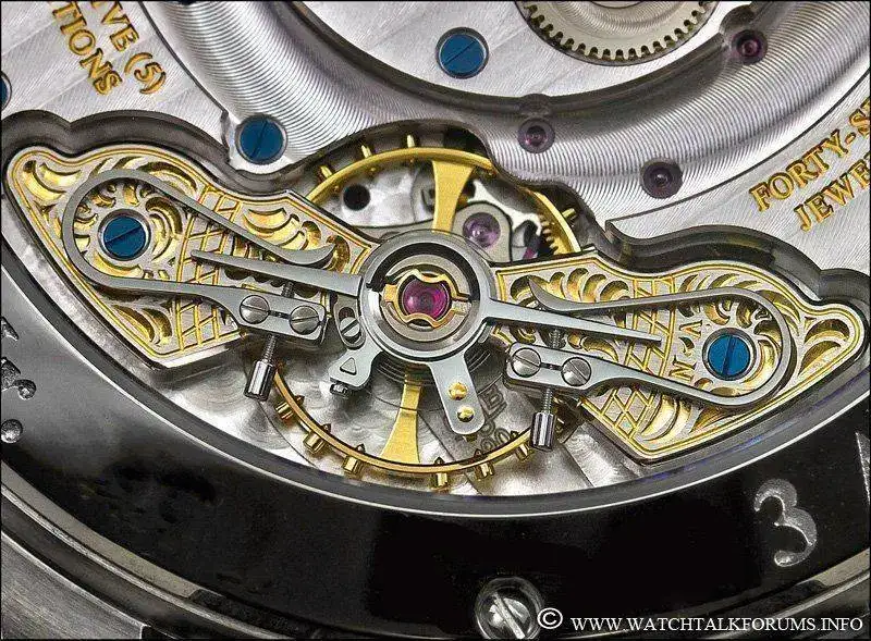

Creo que ese ingersoll no esta basado exactamente en el PML, hay otro que se le parece mas pero no lo recuerdo. El PML parece que si es un fases lunares, no es un simple disco de 24h que viendo el "pintorrajo" que lleva el ingersoll pues parece hecho por paquirrin :D y la posicion de los numeros en la ventana de la fecha deja ver una mala alineación.
Pero lo mas curioso viene al dar la vuelta al PML, un doble cuello de cisne que llevo mirando un rato ... que reloj mas bonito y bien hecho. Llevo tanto tiempo viendo por el foro relojes chinos que son alabados por que dan la hora correctamente, que a veces nos olvidamos de los detalles y el grado de excelencia que han alcanzado algunas marcas ... y es que un chino de 500 o 1000 euros carece de todos los detalles y sigue sin ser comparable a los de 11.000 euros, es decir que no hay chollos, no hay relojes de 1000 euros equivalentes en calidad a los de 10.000, aunque lleven complicaciones que muchas veces no sirven para nada porque necesitan de un grado de finura extraordinaria como el caso del tourbillon para que funcionen como deben, si bien no aportan precisión ni afecta al funcionamiento correcto.
De hecho, creo que estoy en la fase de preferir ver fotos de relojes que quizas no tenga nunca, a tener relojes de calidad dudosa o mediocres, ya que no me aporta nada el tener un reloj que cuanto mas miro mas fallos veo. Prefiero irme a lo simple y bien hecho.

Me queda una duda técnica sobre ese PML y su doble cuello de cisne: ¿Para qué vale?
¿Los tornillos de colorines y los 40 rubies son para que salga más bonito en las fotos o también cumplen alguna función?

Se aprecia en las fotos que cada cuello de cisne ajusta algo diferente.
No sé si será el caso pero muchos cuellos de cisne chinos no son funcionales y el ajuste se hace de forma normal vía raqueta, lo que puede ser una suerte porque no es fácil ajustar un cuello de cisne.

Un ajusta registro y el otro escape
Gracias no tenía ni idea.
De todas formas es un sistema de ajuste muy antiguo que ha sido sustituido por soluciones más prácticas y de accionamiento más preciso.
Eso por no citar los casos en que hay que extraer la máquina para regularlo con ciertas garantías.
Me imagino que habrá pesado más el aspecto estético.

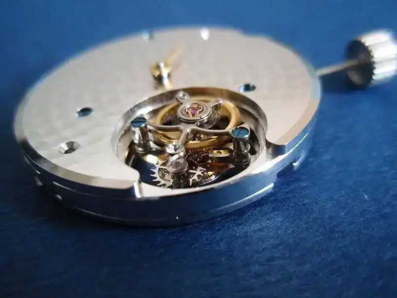

Los Flying Carruseles los hacen tres grandes fabricantes: Beijing, Tiajin (Seagull) y Liaoning (Million Smart). Los Turbillones Coaxiales también tienen tres grandes productores: Shanghai, Hangzhou (PTS) y Guangzhou/GuangDong (Dixmont).
Los describo con un poco más de detalle.

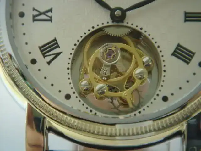

Liaoning 5010: Flying Carrusel. Parece ser que no son buenos calibres, son más baratos y de gran tirada, usados sobre todos en réplicas y fakes, y con problemas de fiabilidad. Se distinguen fácilmente por sus cuatro tornillos decorativos (no funcionales). A veces tiene puentes hacia el calibre, pero son meramente decorativos, pues es un Flying. Un ejemplo está en la foto de debajo

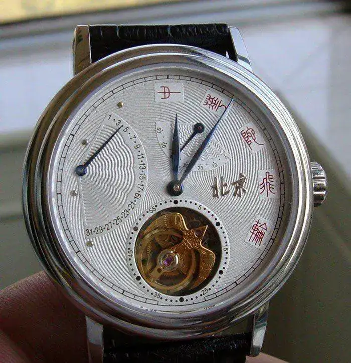

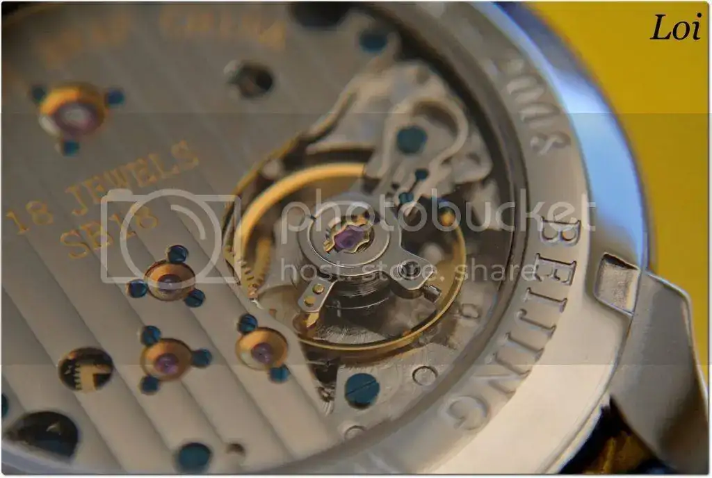

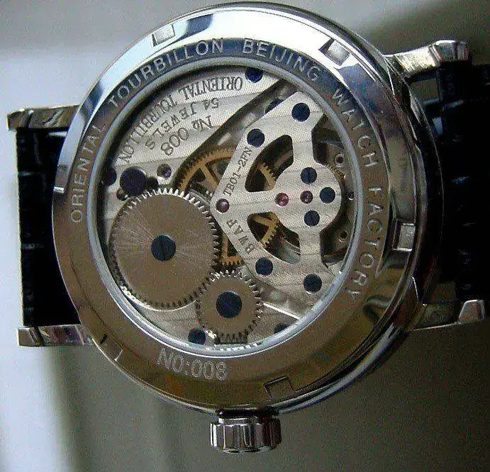

Beijing: Flying Carrusel. El turbillón de Beijing, al igual que el de Shangai, se ha posicionado en un segmento más alto (según el estándar chino), evitando la guerra de precios que han llevado a cabo sus competidores. Por esto se perciben como mejores, pero en opinión de los expertos no hay tanta diferencia con los demás. Beijing es una marca reputada, habiendo producido recientemente el primer repetidor de minutos chino. El movimiento turbillón es extraño, como se ve en las fotos de debajo, con un tallado de alas de pájaro

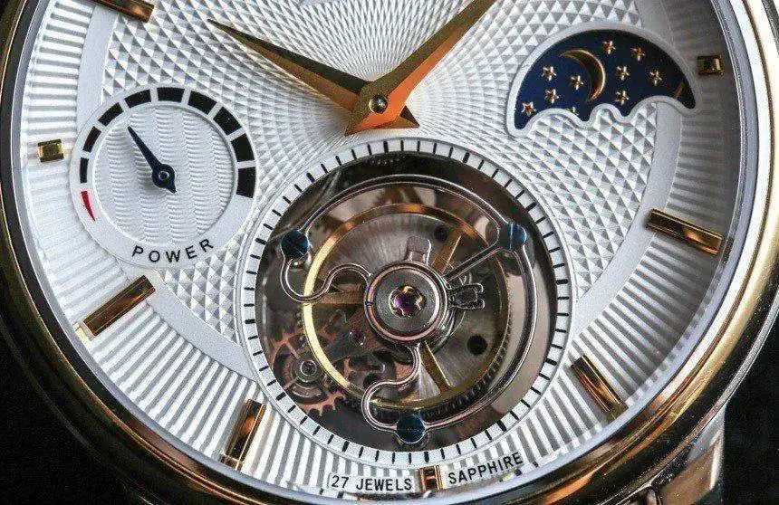

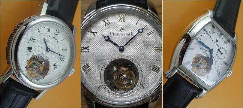

Tianjin (Seagull) ST80 (o ST8000): Flying Carrusel. Parece ser uno de los más atractivos, de gama alta (según el estándar chino) pero con una buena relación calidad-precio. Se dice que es muy fiable. Es la mejor copia china del de Blancpain. Yo es el que tengo y en 2 años no me ha dado ningún problema, corre suave y robustamente. El movimiento es muy elegante según mi opinión, tanto en el anverso como en el reverso. La caja del carrusel tiene forma de pájaro, con un ridículo diamante en la cabeza que hace las veces de trotadora del segundero. Una particularidad es que este calibre es de agujas ligeramente descentradas hacia las 12. He oído que Seagull ha producido un turbillón coaxial recientemente, pero no lo he visto.

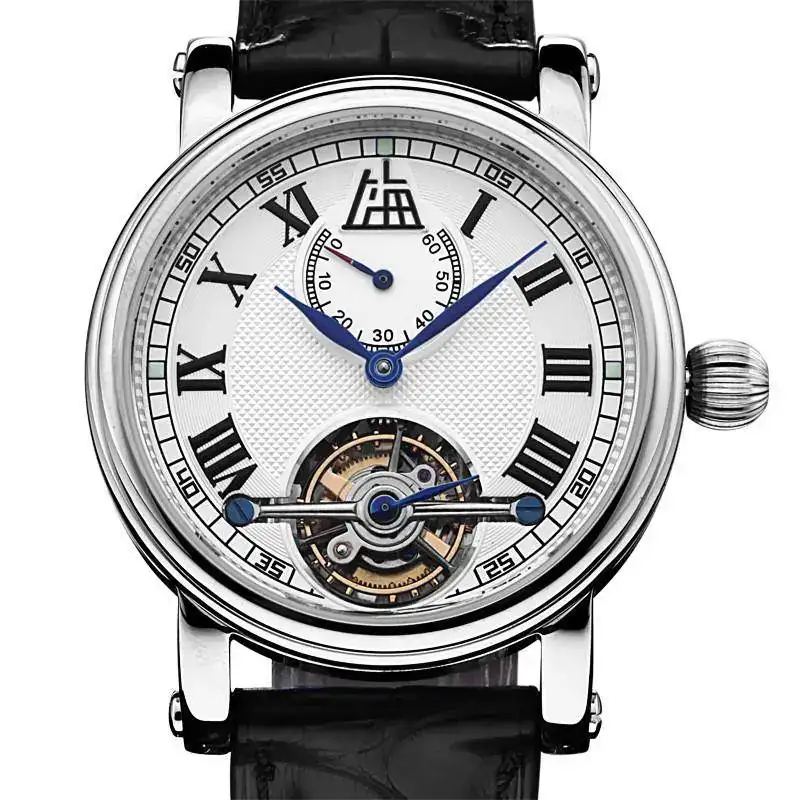

Shanghai Classic SH F8: Turbillón Coaxial. Igual que Beijing, posicionado en la gama más alta y sin entrar en la guerra de precios de sus competidores. Shangai ha logrado hacer también un turbillón orbital, un doble y un triple turbillón. Si veis un turbillón chino con un puente que atraviesa el movimiento, probablemente sea un Shanghai. Es la copia china buena del turbillón de Breguet, y de hecho se ve en réplicas de esa marca. Tienen buena reputación de calidad y fiabilidad
Ver el archivos adjunto 344096

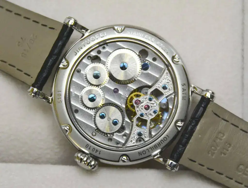

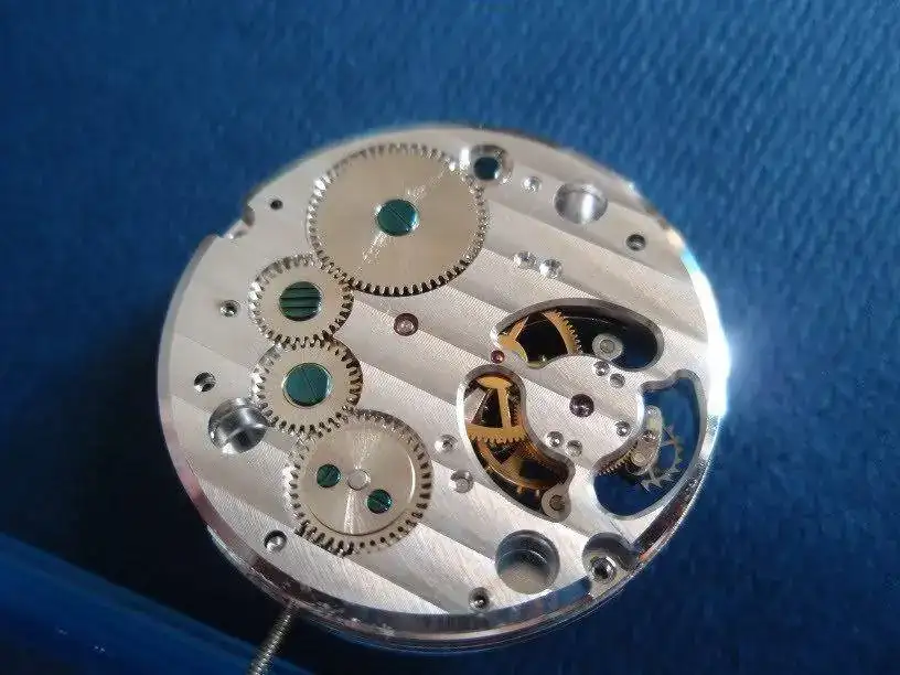

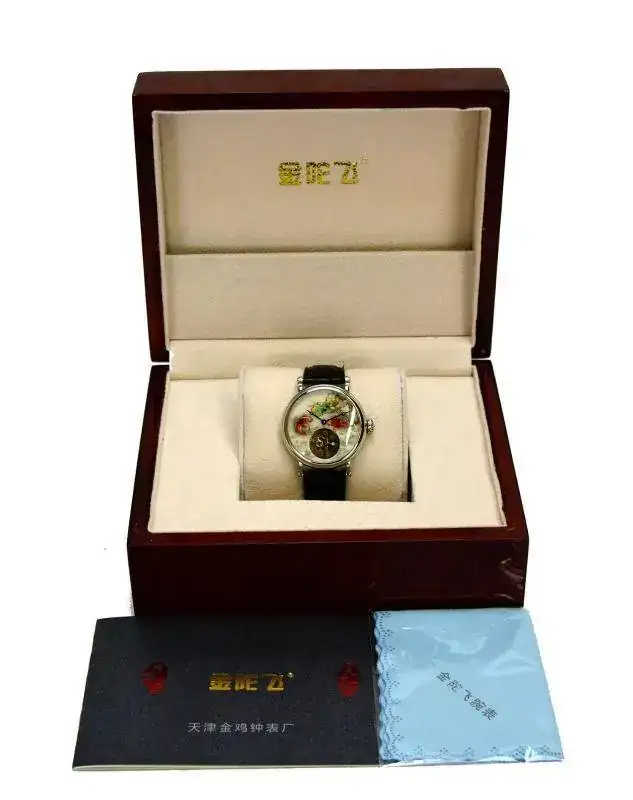

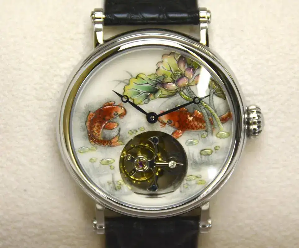

Y llegué a Jintuofei. Una marca absolutamente desconocida, pero que desde mi punto de vista tenía cosas interesantes, trabajando mucho con esferas de enamel pintadas a mano en tiradas muy pequeñas, ¿qué hay más chino que la porcelana?. Aunque eran bastante más caros que los 600€ que comentáis, decidí hacerme con uno. Una esfera de enamel, sin ser una complicación per sé, sí tiene una artesanía que no había en mi colección hasta ahora. Luego he leído algo sobre el trabajo en enamel, su historia, su ocaso y resurgimiento, sus distintas técnicas (cloissoné, champlevé, guilloché, grand feu…), la miniaturización, y me ha gustado mucho.
Elegí uno con carpas rojas. Vino muy bien presentado, y según mi opinión está razonablemente bien acabado. Os pongo unas fotos del reloj.
Ver el archivos adjunto 344063
Ver el archivos adjunto 344064
Ver el archivos adjunto 344065
Como comenté en un post anterior, no es para todos los gustos. Aunque no me lo pongo mucho, hay gente que me ha dicho lo feo y hortera que lo encuentra. Pero a mí plim.

JERE, lo cacé en ebay, si quieres saber el precio mándame un privado. La marca tiene una página web, en chino pero la encuentras por "jintuofei" en google, aunque creo que no venden ahí. Y sí, gracias por el pequeño halago, sí que estoy contento con lo que llevo por ahora coleccionado, todo con su modesta pero interesante historia, tengo que sacar el rato para enseñarlo. Saludos
