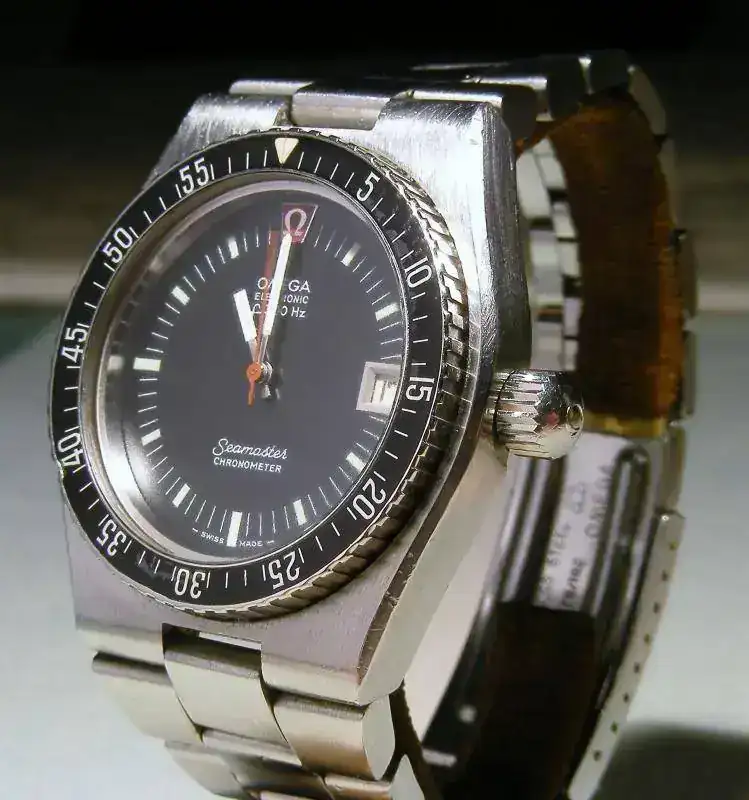

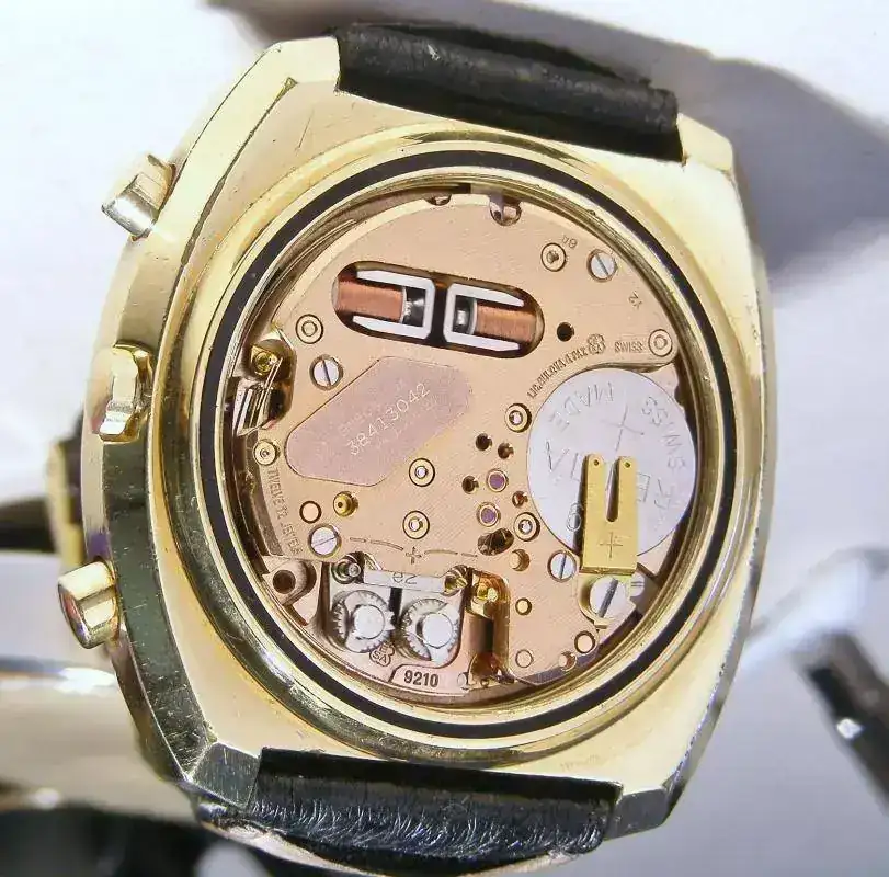

Aquí el calibre, montado en Omega
(Destacar ahora que mientras la Bulova nunca pudo hacer un cronógrafo con sus calibres a diapasón, Omega, supo crear el Speedsonic, con un módulo Diapasón ESA 9162 y un módulo DD - Dubois-Depraz. Este crono, de muy corta producción, es ahora una preciada pieza de coleccionistas.)

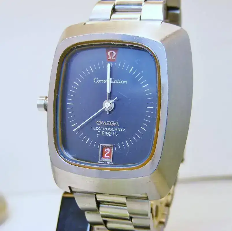

Cara de uno de estos Omega que incorporó el nuevo calibre

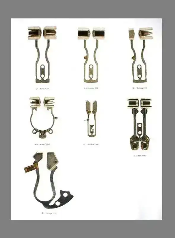

Los principios de funcionamiento de este calibre ESA al igual que el del Bulova Accutron, es bien conocido, pero vamos a recordarlo en síntesis.
La base es un Diapasón al que se le hace vibrar por medio de 2 bobinas, 1 en cada extremo del diapasón, la frecuencia de vibración del diapasón, en este caso, es de 360 Ciclos por segundo.

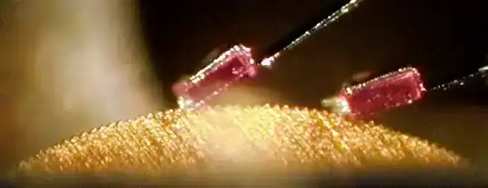

Fotografía de la rueda de 320 dientes y de los 2 hilos de empuje movido por la vibración del diapasón, sistema mecánico empleado tanto en los Bulova como en los f-300 de ESA:
Uno de los brazos del diapasón lleva incorporado un soporte donde 2 minúsculos hilos, actúan sobre una rueda en miniatura de 320 dientes que avanza con la vibración de los hilos, uno de ellos, impide el retorno de la rueda y el otro produce el avance y esto hace que la aguja del segundero de un Accutron o de estos ESA 300 avance en continuo. (De hecho no es en continuo, pero los saltos que da son tan pequeños que ópticamente lo parece)

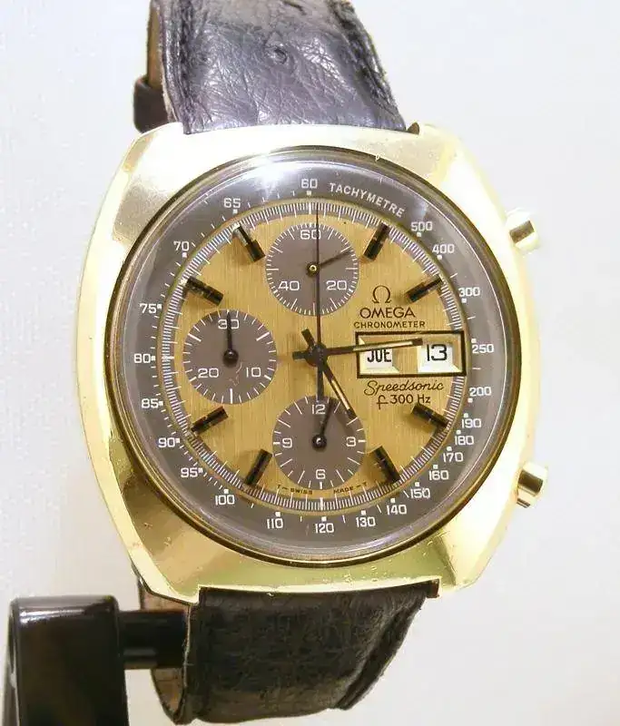

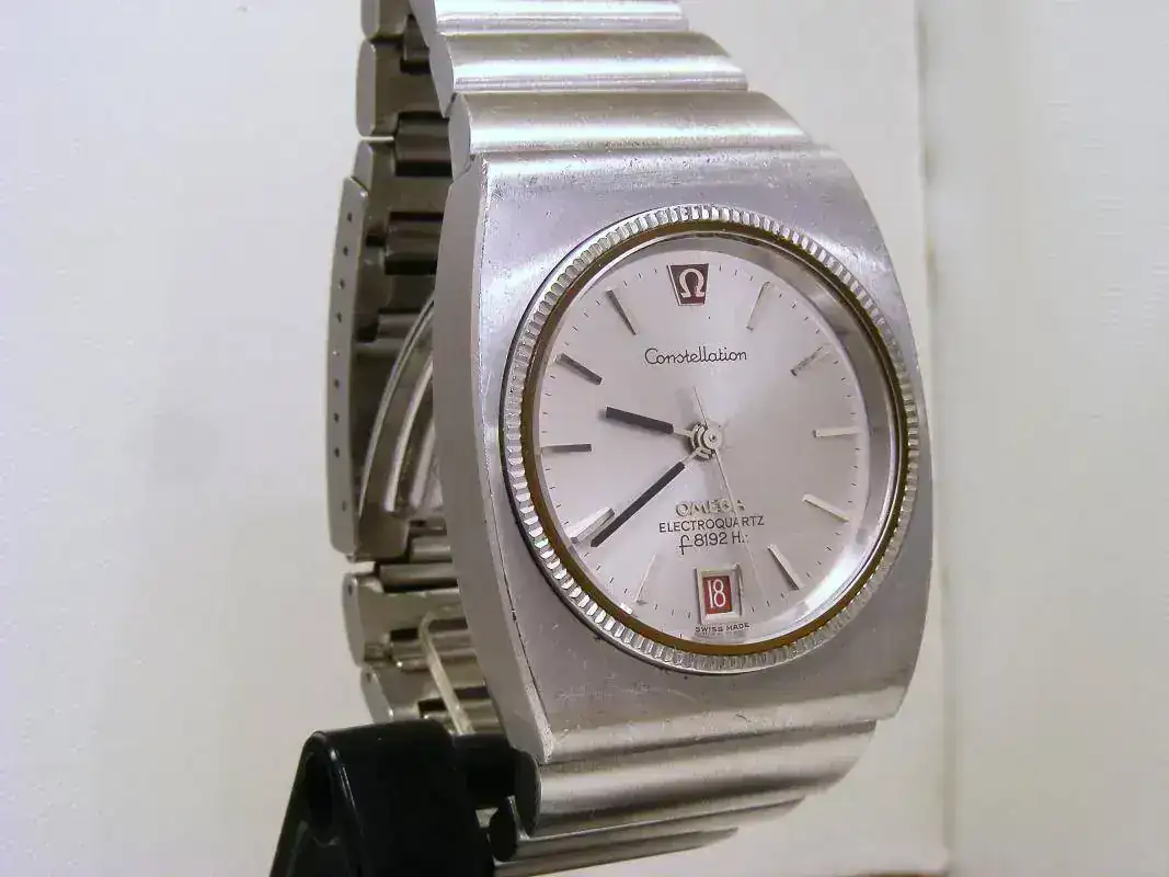

La cara de este reloj :
Este presenta una mayor precisión que el f-300 ya que oscila a 720 Ciclos por segundo y no existe ajuste en él, su precisión viene dada por un microrotor, instalado en una caja herméticamente cerrada, bañada en aceite, que incorpora un rotor sobre 4 rubies, movido por un sistema magnético que la hace girar, partiendo de la frecuencia de oscilación del diapasón, sin que exista ningún contacto mecánico entre ellos.

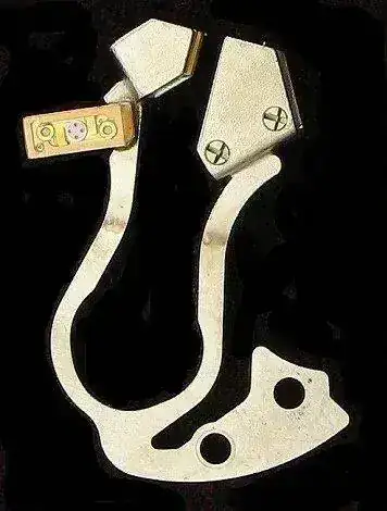

El Diapasón completo con el microrotor

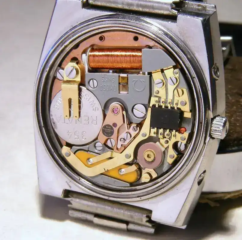

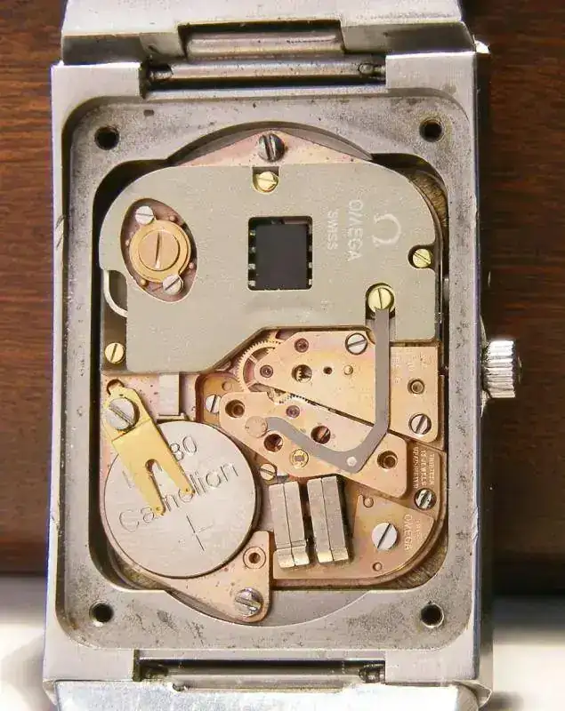

Ahora nos interesa el desarrollado en el Centro de Relojeria Electronica (Suiza) auspiciado por Omega y cuyo resultado fue el famoso calibre Beta-21, Omega 1300.
De hecho este calibre incorpora un oscilador de cuarzo, este mineral, al igual a otros menos comunes, presenta la propiedad natural de oscilar al ser atravesado por una corriente eléctrica, la frecuencia de oscilación esta determinada por la forma de corte del mineral.

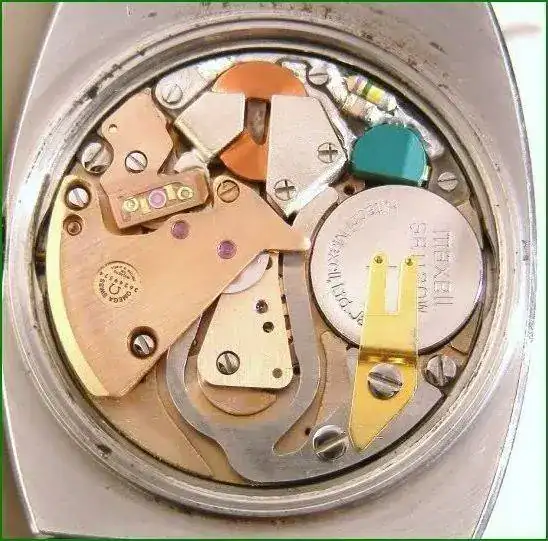

Calibre Omega Beta-21
Este primer calibre Beta-21, llevaba un cuarzo en forma de diapasón oscilando a 8.192 Hz./segundo. (2 elevado a la 13) De nada servía el cuarzo y su oscilación natural, sin un lenguaje electrónico y un microcircuito que lo interpretara.
El lenguaje empleado para poder leer la oscilación del cuarzo, fue el binario, basados tan solo en dos estados "0 y 1" y el microprocesador para leerlo trabajaba con Bits (8 bit = 1 bytes) ( 8 bits es igual a una combinación de 8 estados binarios, desde 00000001 hasta 11111111, desde el 0 hasta el 255 en decimal, 256 posibilidades distintas en cada byte ), los primeros microprocesadores trabajan con 2, 4 ó 8 bits y ya se podían hacer en microsegundos operaciones aritméticas, como dividir la frecuencia de oscilación del cuarzo, sucesivamente por 2, hasta obtener una salida "1" cada segundo para poder activar un motor paso a paso y mover una aguja segundera que dará el conocido salto.
Sin este lenguaje y sus controladores hubiera sido imposible diseñar los relojes digitales, ya fueran de agujas, de Led o con cristal líquido LCD.
Posteriormente se fabricó el Beta-22, Omega 1301, idéntico pero con 0.5 mm. menos de espesor.

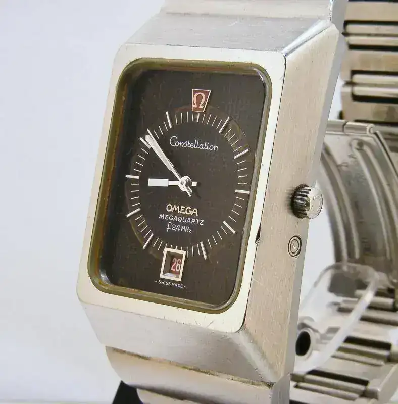

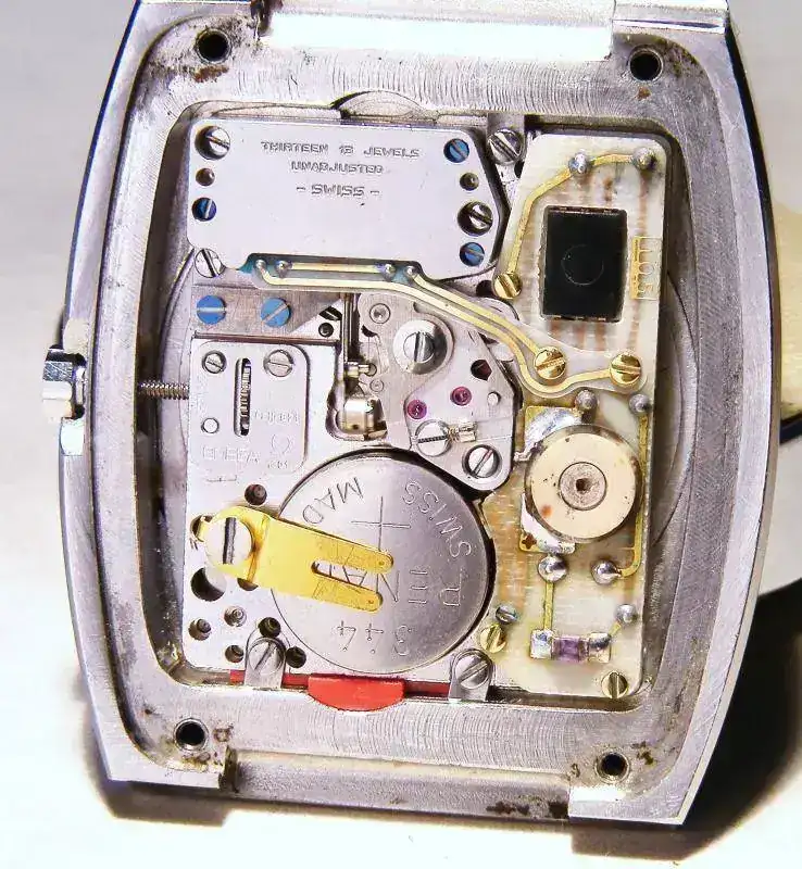

La carrera desenfrenada hacia la perfección relojera, llevó a Omega a seguir evolucionando sobre los calibres de cuarzo, así, a medida que se miniaturizaba la electrónica se podía aumentar la frecuencia de oscilación, lo que aumentaría la precisión al reducir el error, un cuarzo cortado en forma de lenteja, oscila a 2.400.000 ciclos por segundo, su precisión teórica era total, un error de 1 segundo al mes, representa una precisión del 99,9999995.

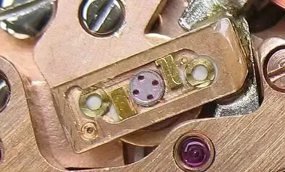

Calibre 1510, Omega 2.4 Mhz.

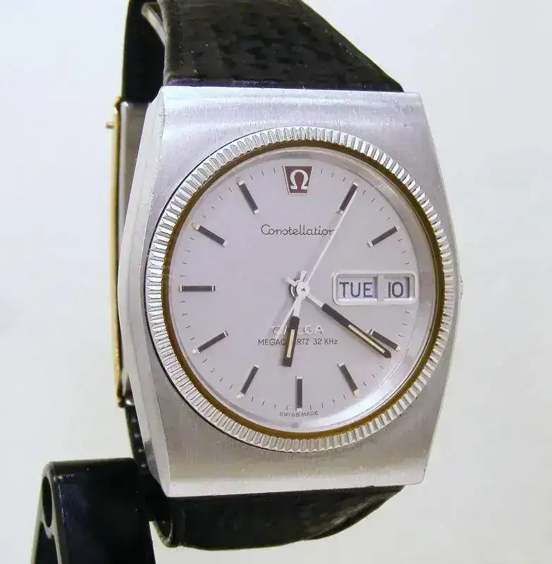

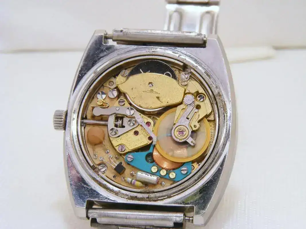

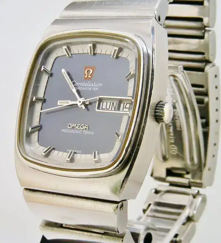

La cara de este reloj:
Se aprendió otra lección, cuando ya se trabaja con un precisión superior al 99,99 %, mejorarla no solo depende de la frecuencia del oscilador y de los divisores, otros factores, como la temperatura, el voltaje o incluso la humedad, tambien tienen su importancia en la precisión, por ello se adoptó una frecuencia más baja, que precisara de menos divisores para obtener una salida cada 1 ", garantizando la misma precisión y reduciendo el consumo, la frecuencia adoptada y que todavía es referencia normalizada en los relojes de cuarzo es 32.768 Hz.
