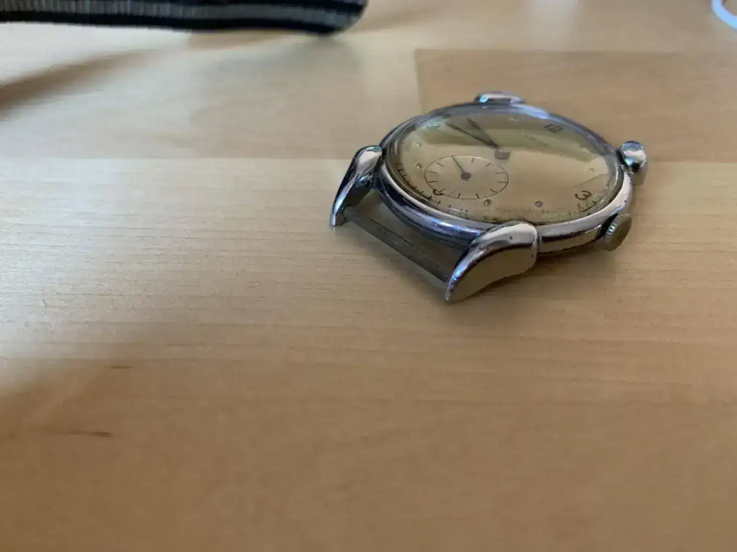

Buen lunes a todo el mundo
Os escribo para haceros una consulta antes de hacer un destrozo...

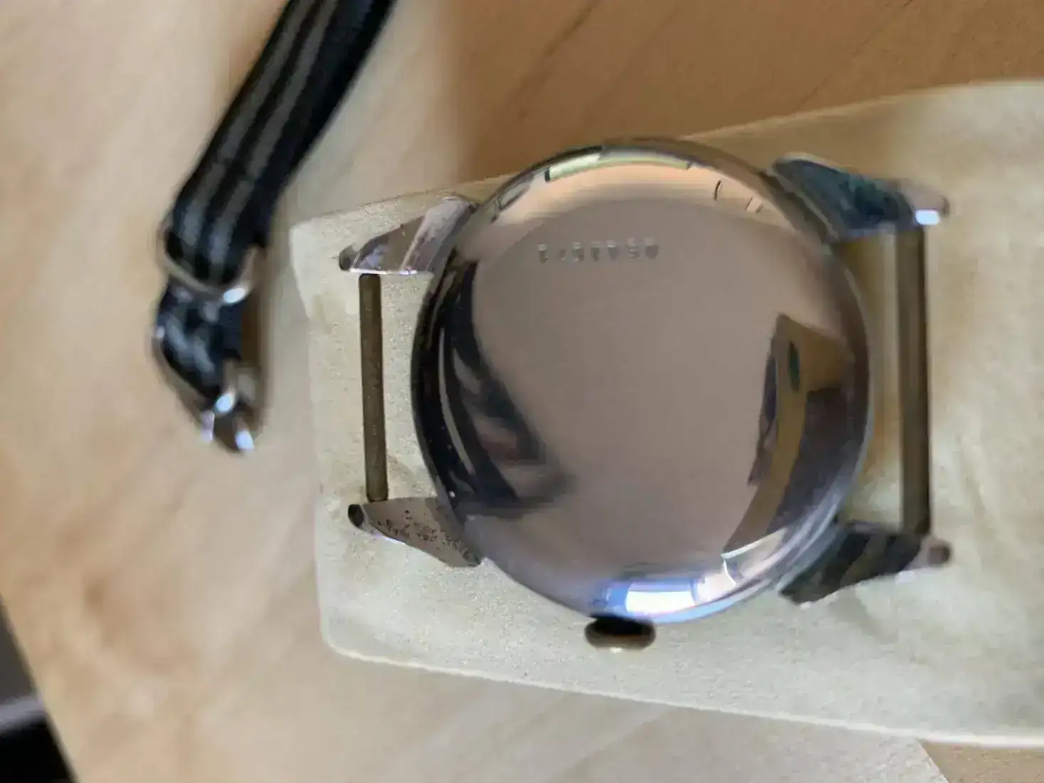

tengo este antiguo Zenith que tiene unos pasadores diferentes a los habituales. No tienen “hueco” para poder sacarlos. En este caso los pasadores giran sobre su propio eje, pero no permiten ser sacados...
Alguien sabe decirme ¿cómo se quitan estos pasadores? A día de hoy estoy sentenciado a llevar correas nato o similar...

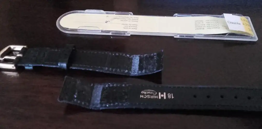

Yo tengo un Dogma así con asas fijas.
Le puse una Hirsch camelgrain de extremo abierto.
Bien en preparadas para humedecer en acetona y apretar.
La pedí por Internet a Fernando Cler relojeros.
También les encargué una pinza pensada para prensar la correa mientras se pega. Costaba poco aunque no es necesaria.
Me llegó enseguida y muy contento con la calidad de la correa.
Pero vamos, que supongo que se la podrás encargar a cualquier relojería de barrio que trabaje con Hirsch.
Me sorprendió que la tuviesen en 19mm.

Tiene pinta de que alguien con prisa utilizó pasadores más largos de lo debido (probablemente, lo que tenía a mano).
O usas correas que puedas utilizar así (como te han dicho, nato, perlon, cuero con brochete...) o, dado que no parecen tener mayor valor, los cortas y pones nuevos pasadores de una medida más acorde.
No lo creo, para mi tiene pinta de un palo soldado cubierto con un tubo. Pero claro, hay que mirar en persona.
He pensado lo mismo, que usaron pasadores de los que son para cajas con agujeros laterales, y esta al no tenerlos, no puedes sacarlos.
Una tenacilla , cortar esos pasadores, y comprar dos normales es lo que haría.
Un saludo y precioso Zenith!
Tienes razón en que pudiera ser un pasador fijo, soldado pero ¿cómo se lo "encamisa" si es lo que dices? La explicación más sencilla parece la más probable pero, claro, es muy fácil (para mi) decirlo sobre el reloj de otro. Si realmente es un pasador fijo y lo cortas, tienes un problema.

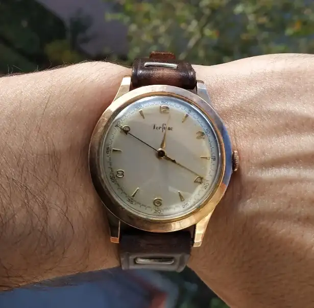

Aquí otro viejito con pasadores fijos, con una correa de la época.

Mira aqui tienes los famosos HIRSCH para pegar en la primera foto.

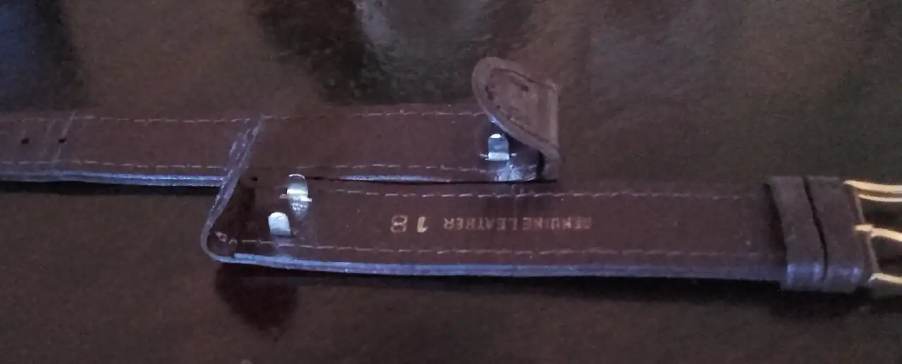

En esta foto tienes uno de cuero con minimo 70 anos y con el sistema antigua para doblar dos "pletinas", no tengo mejor palabra para esto, la foto explica todo creo. Esto es "matching" con los anos de tu reloj.
