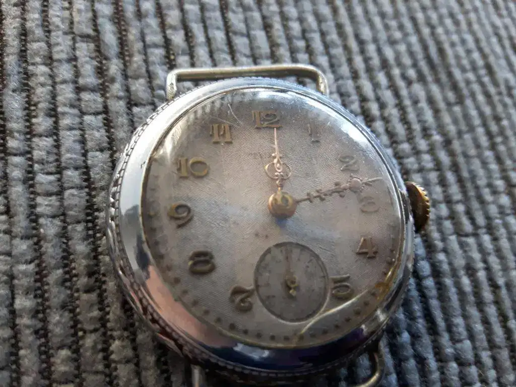

Este llegó antes que los de rastrillo de hoy, por cuatro duros me arriesgué, sin saber que era lo que le pasaba para estar parado y presuponiendo que llevaría una máquina malucha...

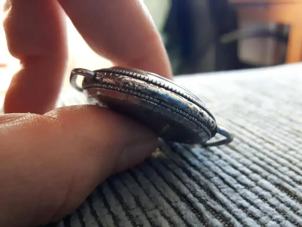

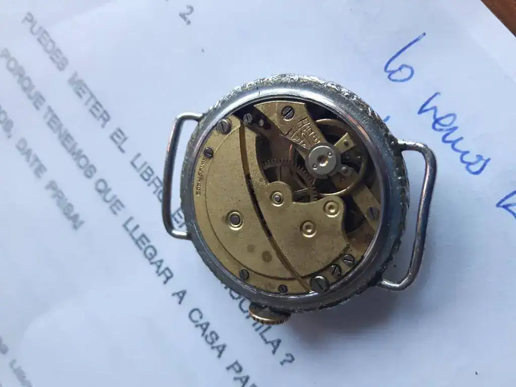

Con esfuerzo pude abrirlo, y veo que si lo soplas o lo agitas, el volante se mueve, y poco más. La cuerda está dada a tope y no me permite manipularlo. Tendré que esperar hasta septiembre para saber si revivirá o no, porque relojero de vacaciones...a mi me encantó su maltrecha caja de buen tamaño (34), sus agujas y su esfera....ahí van las malas fotos.
Es una máquina de baja calidad, ausente de rubíes, pero es una auténtica preciosidad. Y tiene los importantes que son los del eje volante. No veo bien que tipo de escape lleva pero la rueda que se entreve por ahí abajo me hace pensar en un cilindro. Si es así y la caña está buena no habrá problema en echarlo a andar.

Pues sí, salta a la vista que es de escape de cilindro, y además no demasiado bueno entre todos los escapes de cilindro, pero el reloj es una preciosidad absoluta (para mi gusto, claro), posiblemente de los años 10; un hermoso reloj de transición con una atípica esfera texturada y unas agujas encantadoras.
Y los síntomas que describes son los típicos de un reloj que se aceitó hace unas cuantas décadas... Y no pocas! Espero que sólo sea eso y que se pueda devolver a la vida ese bomboncín!

Gracias abde, confío en que se pueda revivir...va para largo por ser agosto y estar to cristo de vacaciones, pero os tendré informados/as....y amenazo con más fotos cuando reviva:cool1:
Si a lo que parece, el movimiento es de 12''',
pareciera ser un MST 236D.

Y si es ese calibre, que por lo que veo, parece que sí...crees que tendrá solución?
Hola Sue... Date con un canto en los dientes si el volante se mueve y no lo tiene roto....
Te dejo el enlace a la página del calibre
http://mirius.co.uk/Watch.htm?R0261

y...difícil pronunciar algún veredicto así a la distancia,
sin ver el movimiento en detalle.
Los cilindros tienen los suyo,
y a veces hay que renegar un poco para ponerlos en marcha.
Por si las moscas, me quedan cilindros para ese calibre,
si fuera ése MST.
En caso que tu relojero lo revise y le haga falta, te mando.

Uff, un odioso escape de cilindro. Esos no funcionan ni teniéndolo todo bien. Que tengas suerte porque el reloj es precioso.

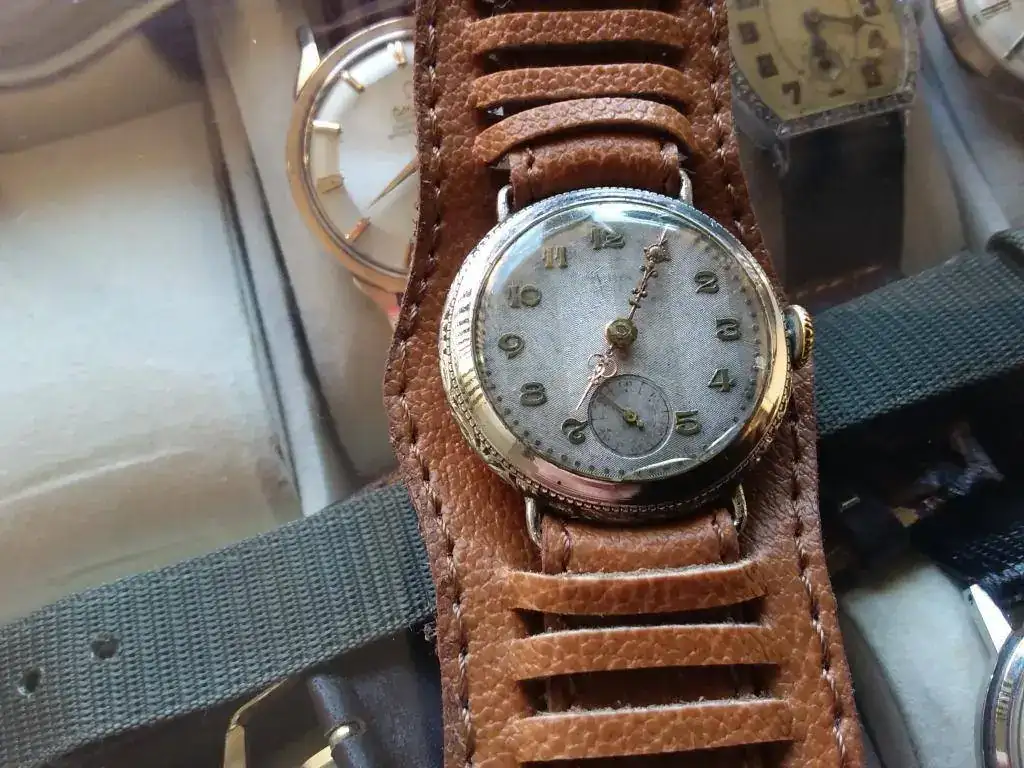

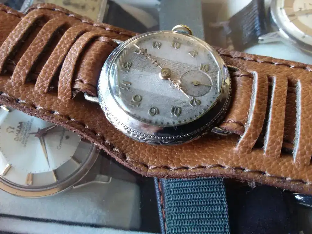

Pues al final resucitó... aquí está el señor funcionando...creo que era cuestión de darle un repaso...

Anda!!, ha salido bailando el cilindrín. :clap::clap:
Enhorabuena Sue​, ha quedado precioso.
Gracias! Me falta cambiarle el plexi, que el relojero, curiosamente, no tenía....
Eso ya para cuando ande con un poco más de tiempo. De momento a usarlo así :)
