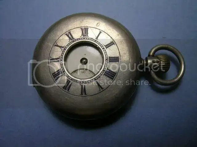

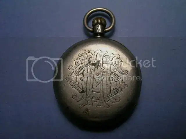

Hacia tiempo que estaba intentando conseguir un reloj de este tipo y por fin lo he conseguido. Aunque la caja está algo rallada y tiene algún que otro golpe, no parece estar muy mal.
Bonito grabado de la tapa trasera.

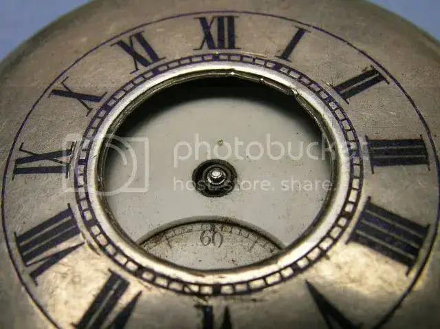

Como puede verse, no lleva cristal y el bisel está algo dañado.

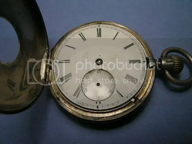

La esfera, aunque algo sucia, se encuentra en muy buenas condiciones. Puede verse la palanca de cambio de hora.

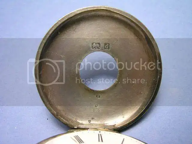

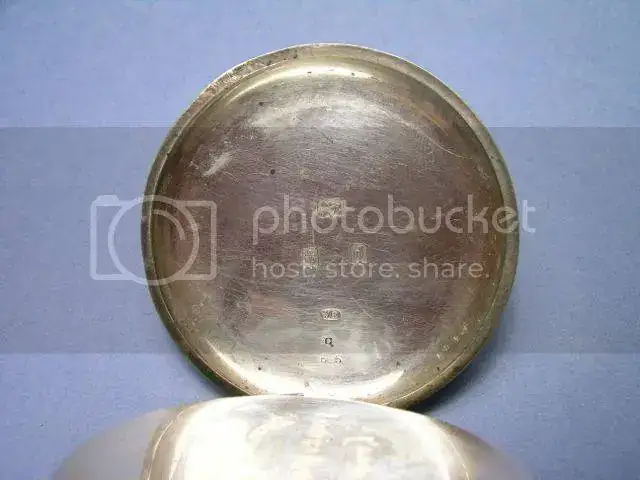

Las tapas con sus marcas correspondientes.

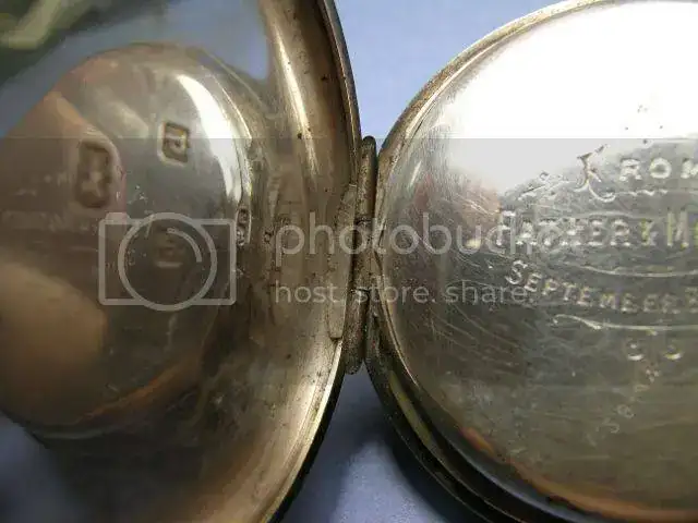

Otro de los pequeños problemas. El pasador de la tapa interior está partido y la bisagra algo desplazada motivo por el que no cierra bien.

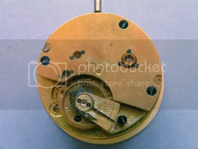

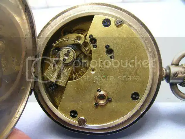

La maquinaria con el número de serie. Aunque el vendedor lo firma como William Ehrhardt, aun no la he encontrado. Se puede ver que la caja lleva un golpe junto a uno de los tornillo de sujeción, así como el volante desplazado por tener el eje partido.
He intentado dar algo de cuerda pero creo que la tiene a tope ¿Como descargo la fuerza del muelle real?::Dbt::

No tengo ni idea de cómo descargar el muelle real en un calibre "tapado", lo siento.
Lo que veo es que algo de trabajo te va a llevar. La caja necesita pasar por un buen joyero-platero o quien sepa trabajarla. A parte de la bisagra tiene muy mal el bisel del ventanillo. Se nota que no le han faltado golpes a ese reloj.
Tengo mi duda de si el dial es el original. No sólo porque no va firmado, cosa que no demuestra gran cosa, sino porque me parece muy grande la abertura del cañón.
Hola , el reloj es un Half - Hunter inglés , con movimiento de pletina 3/4 tipico britanico.
Su conservación no es buena , bastante maltratado.
Falta bisel , agujas , cristal los dos ... a simple vista.
En cuanto a descargar la cuerda , no te lo aconsejo con el reloj montado (puedes romper todo el rodaje).
Lo debe hacer alguien con experiencia (retirando el escape) NO LO HAGAS.

tempus157, por lo que entiendo le falta bisel interior y cristal. Un contratiempo más del que no me había dado cuenta.
¿Falta el bisel o lo has retirado para probar el tirador?
¡Si falta el bisel tenemos otro problema más!

Por cierto, el grabado trasero muy bonito. Si hicieramos un concurso de iniciales grabadas (no lo descarto) estas quedarían en una buena clasificación.
¡Lástima el mal estado que presenta!

Los cristales no son facíles , uno plano y fino de tipo savoneta (es complicado) el pequeño de la tapa superior es más facíl.
El bisel ... uff . . tener suerte y encontrar uno como el tuyo o que un joyero te lo haga a medida (bastante caro).

Buen día amigos; el cuadrante de este modelo "medio cazador" se ensució - por que al faltar el arco con el cristal le entró tierra - pero esto casi se suplanta - colocando el pequeño cristal - que también le falta a la media tapa delantera.
Las agujas son de un diseño especial con 2 peras cada una - es para que se pueda ver la hora sin levantar la tapa!!!
Para desarmar el reloj tiene que aflojar el tornillo que tiene el pendan (cuello del tubo de la caja) - tempus ¿se llama así?
Luego quitar la tige y los 2 tornillos que sostiene la máquina a la caja. Retirar la máquina con mucho cuidado de la caja y...

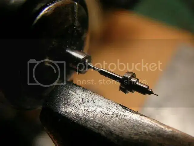

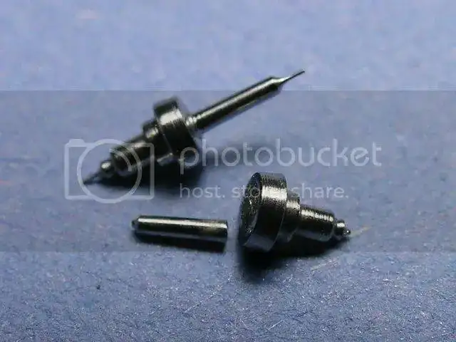

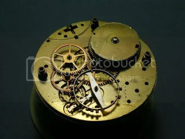

Acabados los vintages hoy he decidido descansar un poco, así que me he puesto con el eje de volante.
Con el viejo a falta de ajustar.
PedroA !!! .. has torneado un eje de volante ???
tempus157, los ejes los llevo haciendo desde que me regalaron el torno. Creo que llevo ya sobre 9, algo de práctica que me ha ayudado a mejorar un poco.

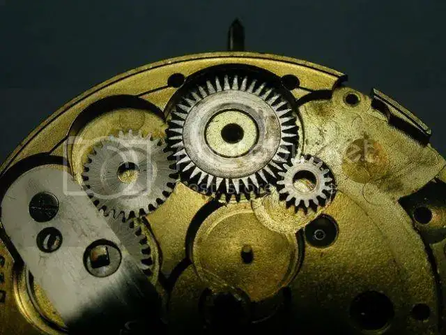

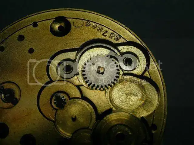

Hoy he aprovechado para montar el movimiento.
El tren de rodaje + ancora + volante.
Rochete con trinquete y muelle.
Carga y cambio de hora.
El movimiento en funcionamiento, aún con un espiral hecho un churro (necesito uno nuevo), sin sujetar al pitón y sin engrase. Da gusto oir su sonido.
