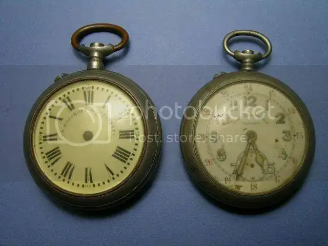

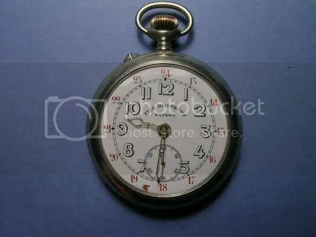

Aprovechando las vacaciones he intentado acabar algo de lo que compré hace tiempo. En este caso son dos Systeme Roskopf de tamaños bien diferentes.
El primero de ellos es un Fils Rosskopf patent ya mostrado en el foro. Es el que se encuentra a la derecha de la fotografía.

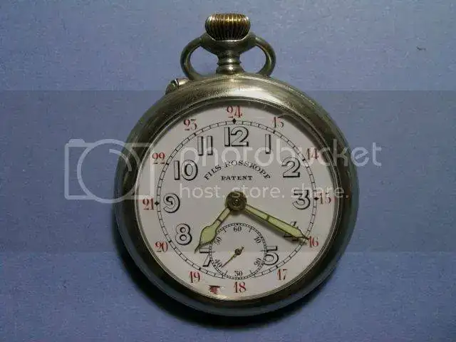

Aunque a simple vista solo necesitaba un volante completo al revisarlo me encontré con algún que otro problema más. Gracias a que compré varios lotes en eBay con volantes, espirales y ejes de volante, el encontrar repuestos para este reloj no ha sido nada complicado. Le he fabricado el pulsador de cambio de hora, la tija, esa pieza tan fina y pequeña ( no se como se llama) que sirve para regular el espiral en A y R, sustitución del rubí del puente del volante, volante completo y corona. He eliminado el luminol de la esfera por encontrarse muy sucio y el de la agujas que estaba agrietado. A falta de cristal y tras la limpieza de la caja, el trabajo ha quedado tal y como se ve:

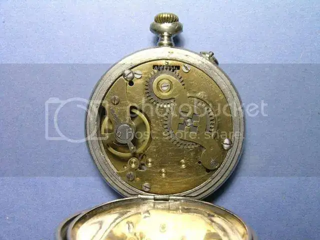

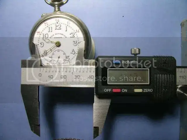

Tomando como referencia la siguiente fotografía en la que se puede ver la media del bisel en su parte interior (41,32mm) ¿que medida debería tener el cristal a comprar?

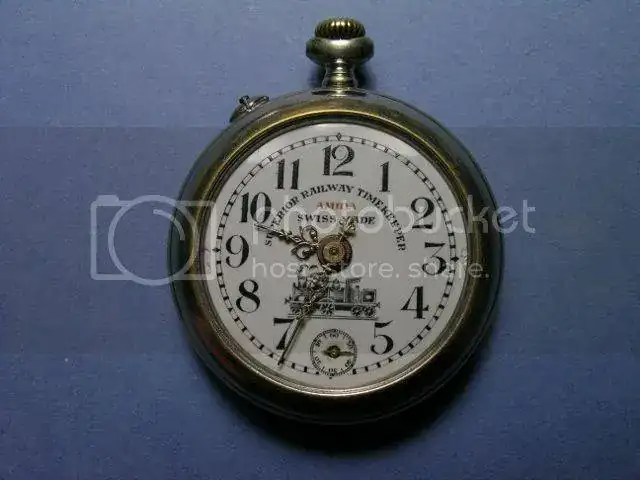

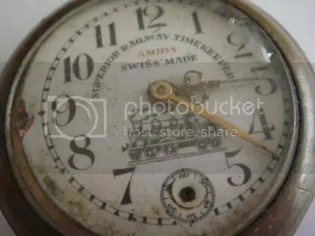

El segundo de los relojes es otro Systeme Roskopf que quiero regalar a mi hijo. Es de pequeño tamaño (43 mm) y en la esfera y caja nueva que le he puesto lleva una locomotora. Mi hijo es muy aficionado a las locomotoras de vapor, teniendo la suerte de haber montado en la cabina de una de ellas mientras hacia maniobras.

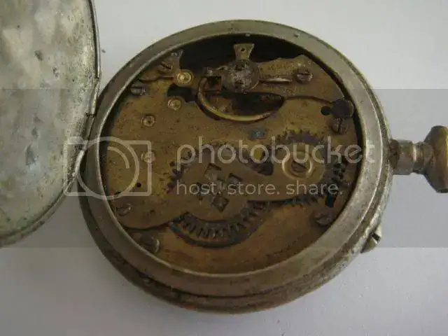

Lo compré en este estado.

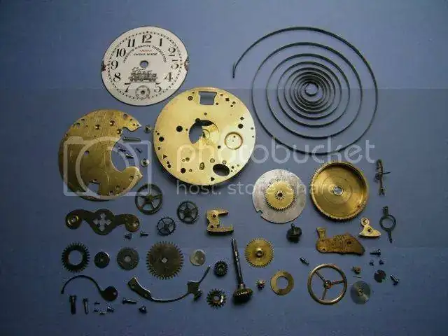

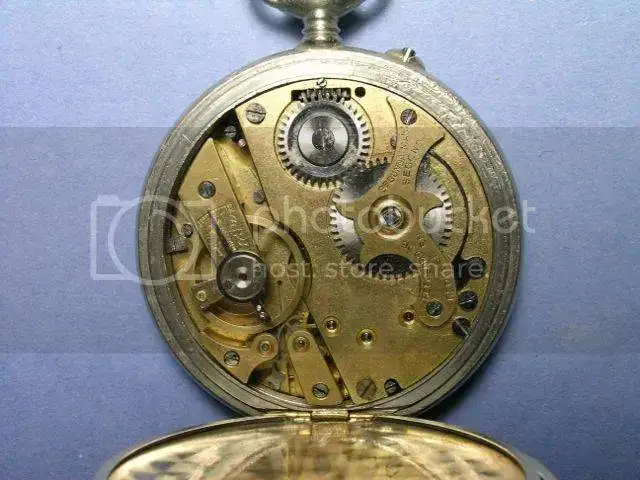

El movimiento despiezado y limpio

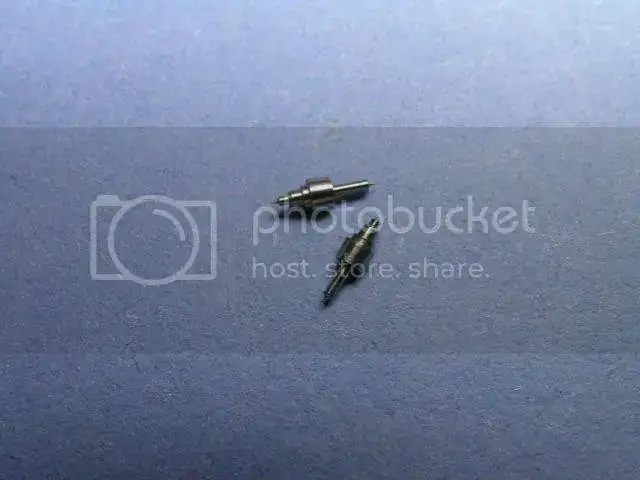

El eje de volante torneado de nuevo junto al viejo. Aun no tenía los nuevos repuestos.

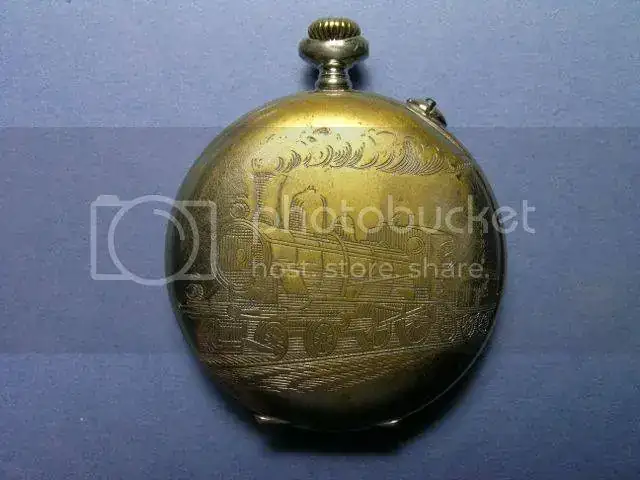

A falta de cristal y aro ha quedado así. Como curiosidad indicar que la aguja de segundos gira en sentido antihorario. Es la primera vez que lo veo en un reloj:

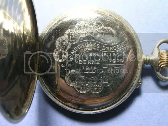

Y ahora la otra cuestión. Por tratarse de un regalo ¿Dejaríais así la caja o la llevaríais a niquelar? He pensado dejarla así y remarcar con pintura la locomotora que lleva en la tapa pero igual no es lo más correcto ::Dbt::

Yo al ultimo no lo llevaria a niquelar, lo que mola es que este lo mas original posible, simplemente le daria una buena pulida y quizas repasar si es posible el grabado para hacerlo mas profundo

La medida del cristal, me parece que debe ser 413.
Si es plexi bajo, algo mayor para que encaje a presión,
si es cristal-cristal, 413, para poder pegarlo.
Alvaro

modena, finalmente el Amida se quedará así. Aunque falta el aro de la caja ya se lo he regalado a mi hijo.

Golipo, el Amida ya tiene pegada una esfera de cristal a medida. Para el Fils buscaré una de 413/414 como mucho.

Preguntas sobre remarcar la locomotora de la trasera. Pues bien, ortodoxo no es, pero el reloj es tuyo, tú lo has rescatado y tú decidirás con pleno derecho si la remarcas o no. ¡Sería muy cafre que alguien te recriminara el remarcar una locomotora en un reloj que estaba arruinado!
Una pequeña observación, un nada: Creo que los pulsadores sobresalen demasiado y que quedarían algo mejor si quedaran igualados a la altura del uñero, pero eso que te digo es una simple pijada. Lo que cuenta en realidad es que tu trabajo es rotundamente im-pre-sio-nan-te. (En dos palabras).
Mira va mejor porque el que no tanga uñas(porque se las muerda o notiene las mismas) solo con darle con la yema de los dedos puede cambiar la hora:laughing1:

Gracias Rafagil. Finalmente la caja se quedará como está. Se lo di a mi hijo y le gusto bastante como estaba. En cuanto a los pulsadores es una manía. Aunque no tengo problemas con las uñas, me gusta dejarlos un poco largos para que sea más fácil pulsarlos. Si fuesen para otra persona estarían a su altura pero siendo para mi esto es más cómodo.

Tras recibir el cristal, me he animado con la agujas y le he puesto el luminol aunque no me he atrevido con la esfera por si la estropeo. Más adelante tal vez lo haga.
