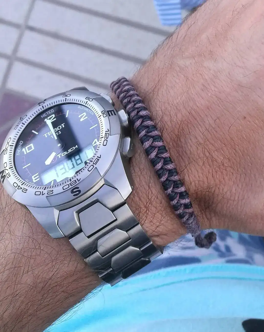

A mí el titanio es un material que me encanta, ahora disfruto de un Tissot T-Touch que pese al tamaño es muy muy ligero y en su día tuve un Aerospace. ¿Que son más delicados que el acero? Pues sí, creo que así es, este Tissot lo estrene hace unos meses, soy muy cuidadoso con los relojes y los roto mucho y aún así ya tiene varias marcas... Dicen que estos satinados se disimulan bastante con un poco de paciencia/maña y un scotbrite, pero yo no me he aventurado a ello...
Se desgasta mucho para mi gusto, y no parece que lleves algo contundente. A mi personalmente me gusta que mi muñeca lo note.
No uses estropajos, le quitarás las marcas, pero le desvirtuas el acabado original. El titanio es muy agradecido con un lápiz de fibra de vidrio.
