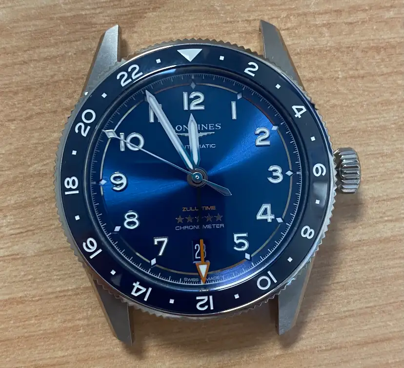

Yo aprovecho para decir que en enero compré un Zulu Time. A los días me di cuenta que el bisel estaba desalineado, se lo comento a la joyería donde lo compré (manzanares), muy amables ellos lo mandaron recoger y lo enviaron a Suiza.
Tiempo después, me llegó el reloj en perfecto estado.
Como parte negativa diré que un reloj de 3500€ no debería tener este tipo de errores, pero al final, me dieron una buena solución y como digo lo que tiene solución no es problema. Todos contentos.

Es que el tipo que alineó ese bisel debería estar de patitas en la calle. Se pueden asumir estas cosas en un reloj de 100€, pero no en uno de 3000€. Es, sencillamente, inaudito y me lleva a pensar muchas cosas...
Menos mal que lo dejaron bien, pero la cuestión es que ese reloj jamás debió ponerse a la venta así. Imagino que lo compraste online y no en persona, porque salta a la vista y daña a los ojos el puñetero fallo. Si lo hubieras tenido delante te habrían dado otra unidad y el problema para la tienda. Este es uno de los motivos (entre muchos otros) por los que prefiero comprar en tiendas nacionales y siempre que pueda en persona.
Pero, bien está lo que bien acaba.
Saludín 😉
Saludín 😉
Compré en manzanares y lo compré por teléfono 🤣les dije el modelo que quería me mandaron un enlace para hacer el pago y me lo enviaron a casa. Era evidente pero aún así tarde varios días en darme cuenta.
Yo es que lo primero que miro cuando compro un reloj con bisel giratorio es que esté alineado perfectamente, pero son manías mías porque luego la vista se me va irremediablemente a ese punto. Me refería a que en tienda, de haberlo apreciado, habría sido más sencillo. Por teléfono, en tres días o en el momento de abrir la caja, probablemente te hubiera tocado enviarlo.
Pero, repito, bien está lo que bien acaba 😉
