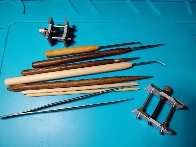

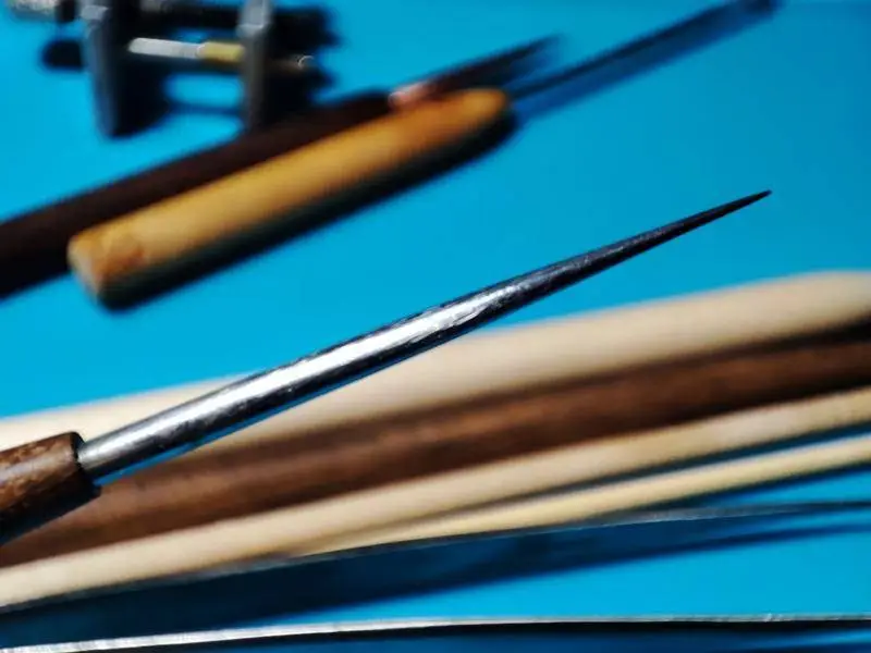

He tuneado unas pinzas inox que tenía, pero que eran demasiado gruesas y desalineadas..... me ha llevado trabajo, pero ahora están bién alineadas y son finas como una aguja, también he mejorado los soportes chinos cutres y ahora sujetan con mucha mas seguridad, algunos palos para desmontar los sistemas de rubíes de Seiko y Citizen:
También una herramienta que veo que se hacen algunos para ajustar y centrar la espiral del volante:

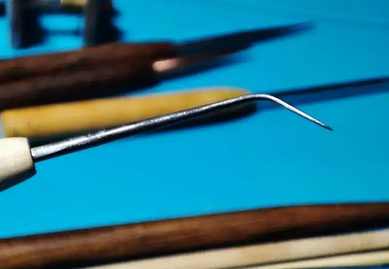

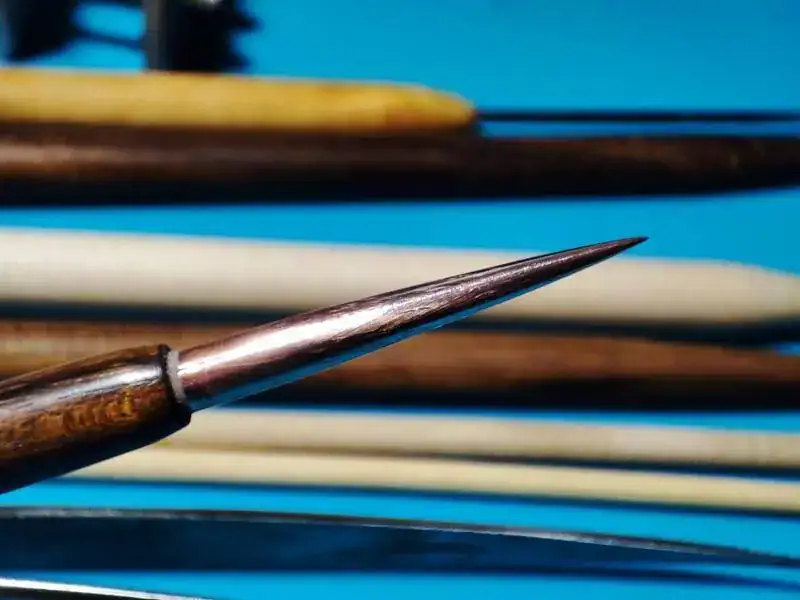

También dos puntas finas una de inox nautico, ergo antimagnético y otra de cobre, también antimagnética

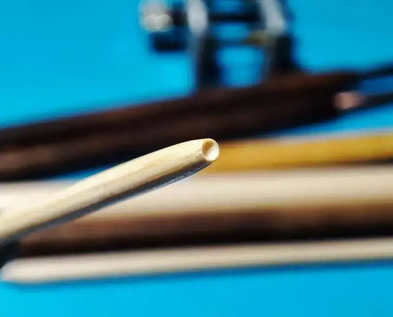

y algunas puntas de madera de diferentes formas, para sujetar resortes y otros trabajos sin marcar el metal del calibre.
En fin... a ver si con todos estos cachibaches, los lubricantes adecuados y si un servidor consigue poner en práctica las técnicas que he visto en los tutoriales.... consigo dar servício a unos cuantos relojes que olvidados en un rincón podrían volver a funcionar casi como el primer día!

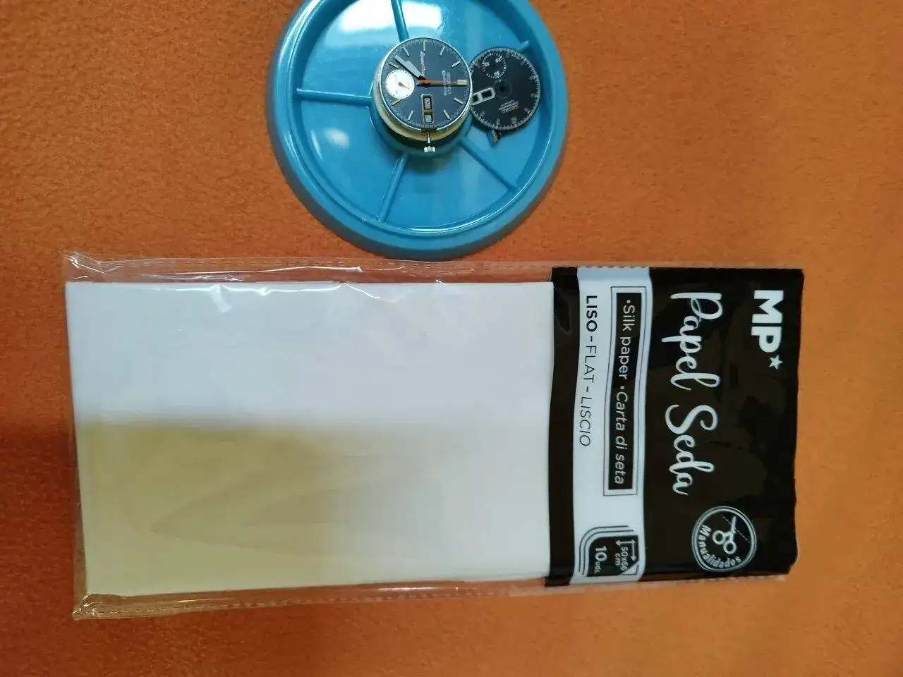

Destornilladores y otros cachibaches ya tenía, pero veo que usan "papel de relojero" para engrasar el muelle real y para otras cosas, pero no encuentro "papel de relojero" en internet sabeis a que se refieren o como debo buscarlo??
Reacciones: SEIK0SAN
Te sirve el papel de seda de los chinos, barato y eficiente
Saludos y tranquilo que los aceites duran muchisimoooo
Gracias hombre!! Y se pide tal cual?? Papel de seda?? O te refieres a los chinos de aliexpress?

Son sobres de plástico trasparente y el que tengo yo pone:
Papel Seda Liso-Flat 10hojas (manualidades) valdrá 2 € y dura muchísimo,
Te mando una foto, para que te has una idea

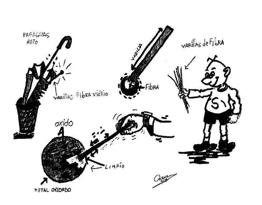

Con las varillas de paraguas, de fibra de vidrio nos podemos hacer, gratas, limatones, y barritas para hacer, cotes de Geneve.
Todo ello y más lo tenemos en loa Apuntes de relojero 1967-2022 Galy&Cram.
Grata de fibra de vidrio
La grata de fibra de vidrio es de esas herramientas, que debido a las contradicciones que conlleva, solemos evitar su uso. En cambio, las varillas de paraguas, o símil, de fibra de vidrio, tienen mayores ventajas y utilidades.
Ventajas: tras su uso no tendremos molestias, al no clavase, la fibra en las manos.
Herramientas y material​
  • Cuchilla de sierrade Galy.
  • Martillo.
  • Mascarilla.
  • Mola.
  • Tas de acero.
  • Varillas de paraguas de fibra de vidrio.
Elaboración​
Desmotamos el paraguas, retirándole las varillas de fibra de vidrio, no de acero, las que cortaremos a trozos de unos 20 cm de largo, con ayuda de una mola, y protegidos con gafas y mascarilla, sacamos punta, a la varilla de paraguas, de fibra de vidrio, como si lápiz fuera. Seguidamente la apoyamos sobre un mártir (tas de acero) y picamos sobre la punta, con martillo, deshilachando las fibras de vidrio, de forma que nos quede un pincel.

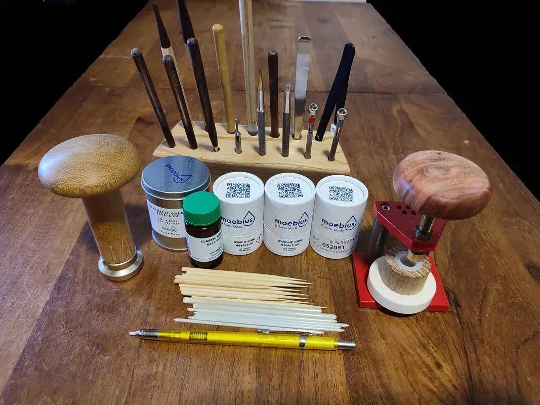

Hola a todos!!! pués ya tengo casi todo a punto!!
Ya me llegaron todos los aceites y grasas, encontré un paraguas con varillas de fibra de vidrio, que curiosamente miden 2mm. de grosor.... con lo que van perfectas en un portaminas de grafito, unas varillas de bambú muy, muy afiladas para limpiar los burejos de los rubíes.
También me he hecho un abretapas tipo rolex y una herramienta cutre de los chinos para poner agujas reconvertida a prensa para bisel de Rolex 34mm. (para un proyecto que me voy preparando poco a poco)

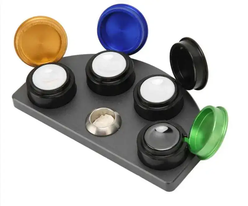

En la foto solo falta el "guarda-aceites" que llegó hoy!

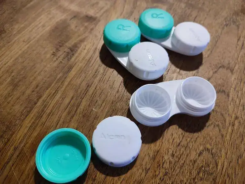

Y para el que pueda interesarle, me he dado cuenta de que los potecitos esos que se venden con las lentillas, podrían ir bién para el mismo propósito... quizas no tanto para los aceites si no para las grasas espesas:
Tienen una tapa hermética y segura a rosca, para guardar fornituras también pueden valer.

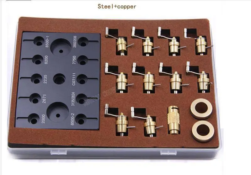

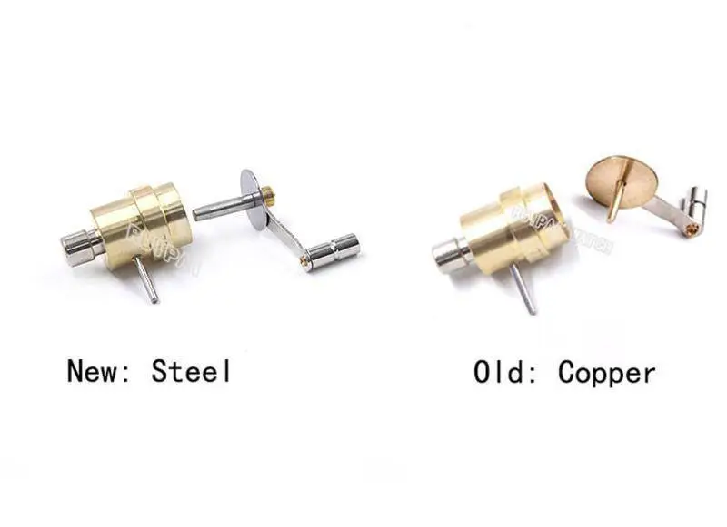

Hola a todos! sigo a la espera de unas fornituras de Eta 2824, pero ayer por la tarde me cayó un dinerito del cielo, que no me esperaba y que mira por donde me venía justito para esto:
Kit de bobinadoras de aliexpres!! hacía tiempo que andaba mirando estos kits chinos, pero las críticas no eran muy buenas, sobre todo muchas quejas del eje que sale de la manivela, el que tiene la "uña" que engancha el muelle para poder enrollarlo.... ya que son de laton y no duraban mucho..... pero por pura churra me encuentro en youtube un review de este kit, al que le han subsanado esa pega haciendo los ejes de acero inox. con lo que el problema debería solucionarse! El própio vendedor hace referéncia al antíguo sistema y al actual:
Ya se que no son la calidad de Bergeon, solo faltaría.... tan solo el tubo Bergeon cuesta como este kit entero.... pero si me sirve para lo que tiene que servir a mi nivel de aficionado, ya me sobra! y me quito la espinita de que lo único que me quedaba por hacer siguiendo el protocolo óptimo era colocar los muelles con estrapada en el barrilete.
Ya os contraré que tal!!
Reacciones: Raceg12 y SEIK0SAN
Pues ya nos contarás compañero @Chacatac y esperamos fotos ilustrativas 😉👍
