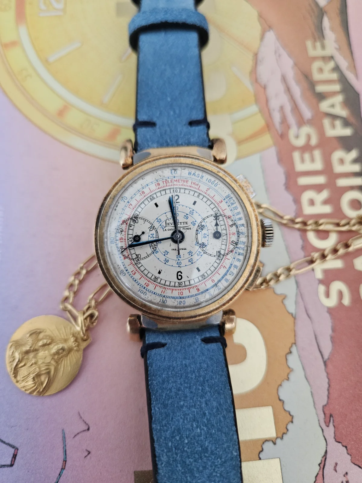

Pongo foto del reloj
Sigo pensando que puede ser que el cañón de los minutos esté flojo y por eso el movimiento de la Segundera no se trasmite a la minutera.
No obstante, cuando esto sucede suele suceder tanto en la muñeca como quieto en la mesa del taller, aunque el movimiento en la mano puede aumentar el efecto.
Se suele notar, como te han dicho, que al cambiar la hora con la corona las agujas no presentan resistencia.
Si fuese que en alguna posición concreta el reloj se para totalmente podría ser que la espiral toca algo o que una rueda está despivotada, o que las agujas se tocan, o tocan la esfera o el plexi.
Y luego vete a saber qué marcianadas más pueden ser, pero yo primero estudiaría esas posibilidades.

Yo creo que el problema es el espiral, que aunque parado no roce, puesto si llegue a rozar por el movimiento del brazo. No esta bien paralela a la pletina.
Por cierto. Un reloj muy bonito.
Estoy de acuerdo contigo y lo dije mensajes más atrás. De ahí que funcione estando en la mesa y se pare cuando está en movimiento.
Gracias, es un reloj que compré a mi vecino, gran coleccionista con múltiples relojes vintage, que se estaba quitando varios. Lo compre funcionando perfecto tanto de marcha como el crono. Un día de pronto empezó a atrasar muchísimo. Ahí fue cuando lo lleve a servicio y ya van muchas visitas y al parecer 2 servicios completos le han hecho. Un desastre. Al ser bonito y de los años 30 pero con su esfera sin repintar fue por lo que decidi dejarlo bien
Cualquier rozamiento anormal en el movimiento se suele manifestar como ruido (puntitos en la pantalla del cronocomparador).
Gracias, no lo sabia
Gracias
Tiene mucho sentido, va a ser eso. Entonces me temo que la solución es otro servicio más

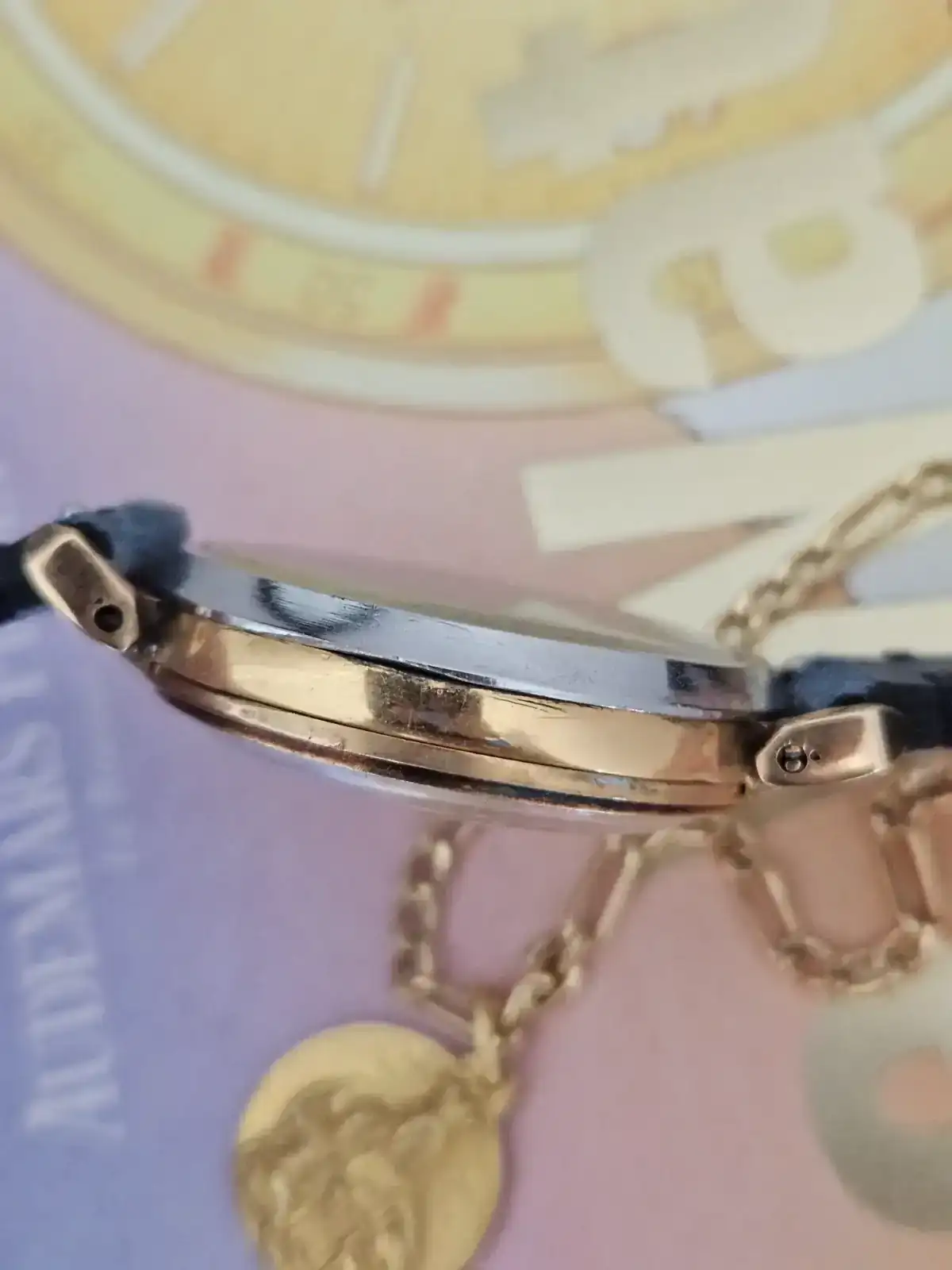

yo por descartar cosas, y por supuesto desde mi ignorancia, la tapa ni está deformada ni hay posibilidad de que toque el puente del volante?
Es absurdo y se que son simples relojes pero a mi esto me esta causando estrés, sobre todo por la tomadura de pelo de ir una y otra vez. La tapa la veo normal pero es dificil saber si roza
Es una tapa algo abombada, no se si me explico

Yo me inclinaría por la chausee. Que en parado vaya bien y en muñeca no puede ser porque en determinadas posiciones a las agujas les cuesta remontar mientras que apoyado en la mesa en horizontal no tendria ese problema. Que haya ruido puede ser cualquier roce, lo que tampoco significa que tenga que atrasar.

A pesar de que @itsmemario les ha comentado el tema de las agujas, el problema es que solo le han hecho un servicio. Cuando está claro que solo con el servicio (limpiar y lubricar) no es suficiente. Hay una pieza que está fallando. Pero claro, hay que dedicar tiempo e investigar que es. Como no lo saben... pues a saber.
