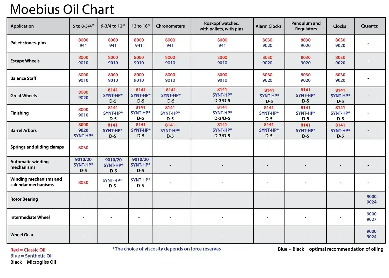

Que aceites recomendáis. He leido grasa de silicona para zonas de fricción
9010 volantevy escape
9020/2 masa oscilante
8300 muelle real? O cuerda
D5/20 ruedas centrales
Puede ser demasiado para empezar, no?

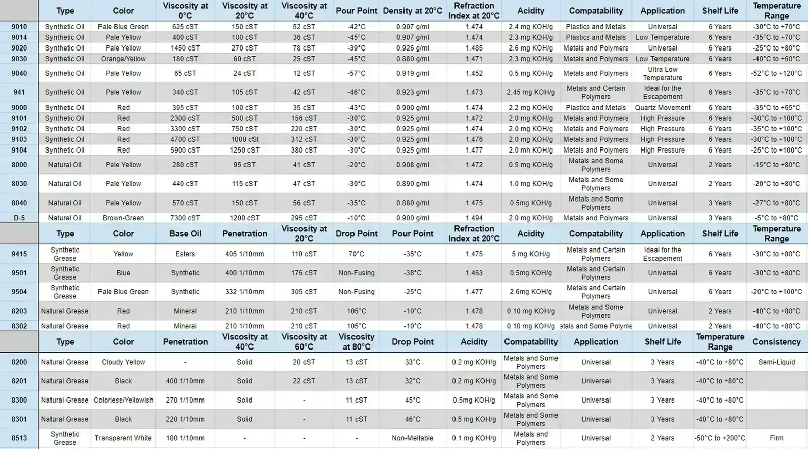

Yo sólo tengo 8000 y 9010. No necesito más.
Tablas:

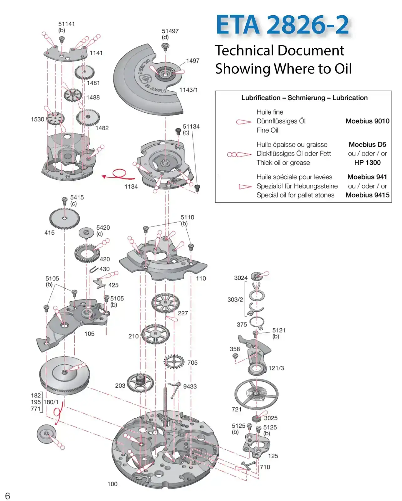

Por ejemplo, para un ETA:
Reacciones: alfieclock
Por lo que veo el 8000 puede sustituir al 9010 y el 941 y solo quedaría el D5.....pues voy a empezar por ahí..
Reacciones: bernat

Es un tema polémico y recurrente este de los aceites. Yo empecé haciendo todo con un aceite de bolígrafo para relojería gruesa y tengo relojes que siguen dando la hora (sin más). Tras eso, pasé a la grasa 8200 y aceite 8000 (tengo relojes en los que he hecho todo solo con eso hace cinco años y van perfectos en el cronocomparador). Después empecé a usar también la 9415 porque, ciertamente, la velocidad que adquiere el escape da que pensar que un 8000 no dure mucho ahí.
A mi no me pasa por la cabeza cuestionar las bondades de los aceites sintéticos para relojería, pero su precio me parece simplemente delictivo. Tras buscar y valorar, a modo de prueba he encontrado esto en eBay y me parece una buena forma de usar aceites y grasas profesionales a un buen precio. Dadas las cantidades que usamos, da para muchos servicios:
