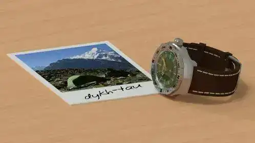

... deseando ver ese diseño tuyo... "montañas del mundo"...
No te enfades Forno.
Justo porque ningún montañero o campista de los de verdad saldría sin brújula manual o electrónica en especial para orientarse en selvas y bosques, lógicamente, no para subir una cima que destaca sobre las otras aunque posiblemente sí para localizar la ruta de acometida en los mapas.
Justo porque de día es posible establecer los puntos cardinales por el simple movimiento del sol sin instrumentos o con el sistema del reloj con uno que justo marque las horas de luz mientras que de noche tendríamos que fiarnos de las estrellas. Por lo que las 24 horas es un añadido interesante pero no justificado en ese punto concreto.
Justo porque este diseño me encanta en sus variantes.
Y no descartes ver un dial con mi idea. Es que soy vago.

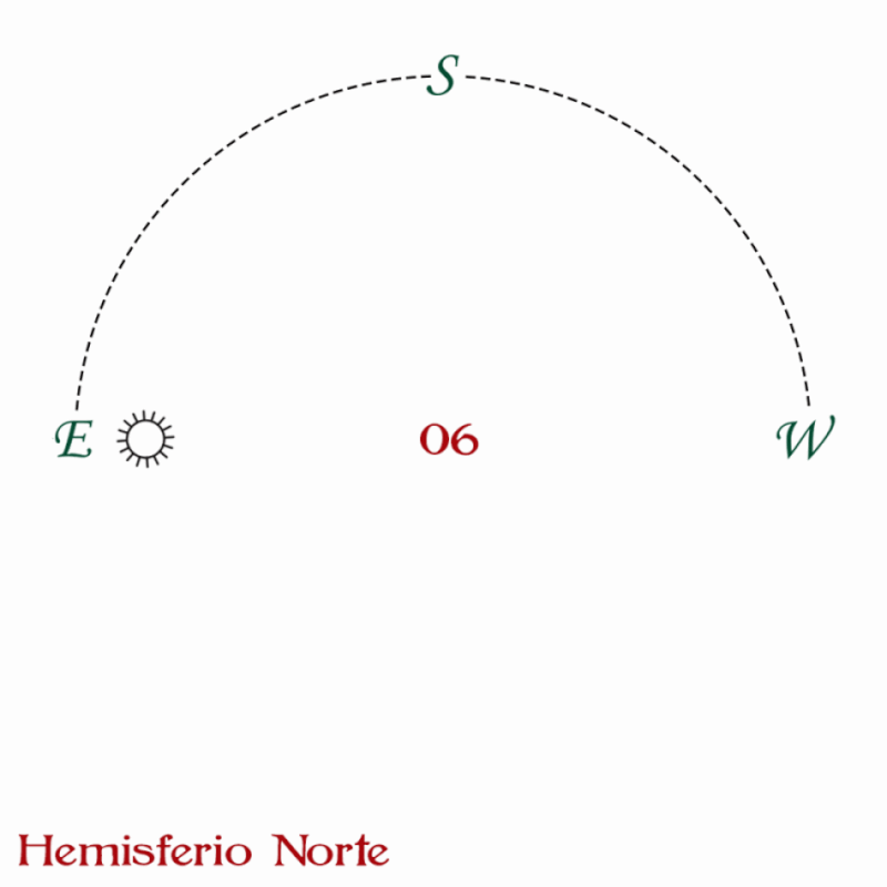

... la aguja 24 horas no es un añadido... es imprescindible, para usar la brújula horaria de día...si no quieres andar haciéndote bisectrices mentales...
... el Sol, movimiento relativo, gira un ángulo de 360º alrededor de tu posición en 24 horas...
... la aguja de 24 horas, gira un ángulo de 360º alrededor del centro del reloj en 24 horas...
... los movimientos de ambos son síncronos... ángulos iguales... lectura directa... por ahí empieza el razonamiento...

... aquí se puede ver cómo el movimiento relativo del Sol alrededor de tu posición es análogo al movimiento de una aguja de 24 horas de un reloj...
... hora solar...
... ninguna brújula horaria es utilizable de noche... ninguna... puesto que necesita la posición del Sol...
Rectifico ante esto. Mi ignorancia ha hecho ver inútil una herramienta así.
Veo con distintos ojos el dial de 24h con 2 agujas horarias. Me gusta esa función, esa herramienta. Gracias Forno por las explicaciones.

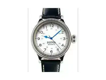

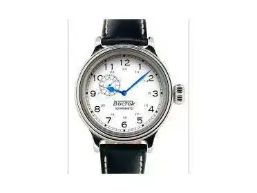

Pues un 24 horas..... Como que no
Enviado desde mi ALP-L09 mediante Tapatalk

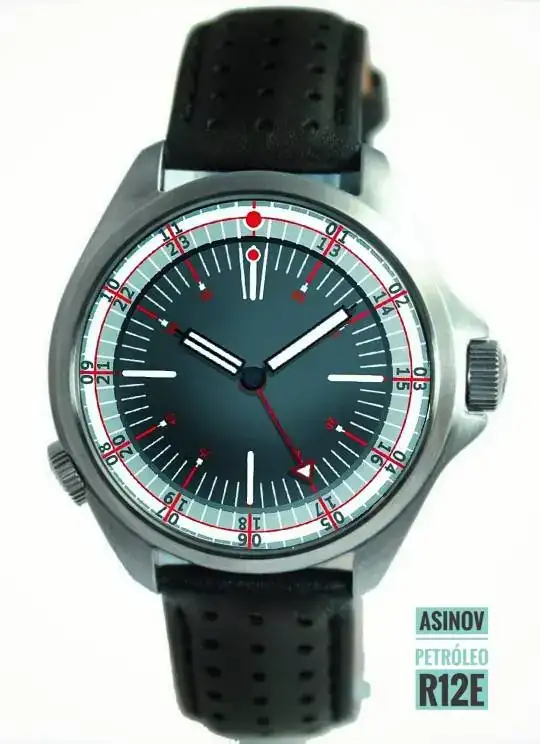

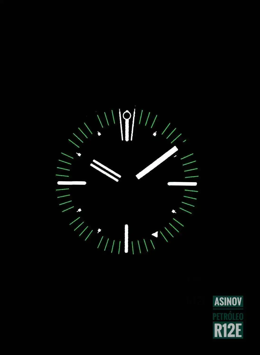

Los diales tienen una tonalidad magnífica
Bueno, aquí os dejo una opción fruto de una petición de un amigo forero (pero como no recordaba si me había dicho verde o azul, os dejo los dos).
Enviado desde mi SM-A510F mediante Tapatalk
Por qué no compañero? Sería muy original y no es tan complicado de leer.
Si te digo la verdad es que el Raketa 24h polar que tengo es de los que más sensación suelen causar entre los más laicos.
Aparte de ser una opción muy válida y poco vista, lo que se está hablando es de un calibre con función de 12 y 24h, lo que viene a ser un GMT vamos, sólo que en los calibres Vostok ambas agujas son solidarias.
Lo mismo que el RESE II sin ir más lejos.
Eso es otra cosa, es decir un falso GMT pero un 24 horas puro y duro lo veo complicado de leer
Pues en mi opinión te acostumbras rápido y le da un toque muy original y lógico al reloj.
Enviado desde mi PRA-LX1 mediante Tapatalk
A mi también me parece complicado, y más con presbicia.
Enviado desde mi POT-LX1 mediante Tapatalk
Mucho más fácil de lo que parece, te acostumbrarías en un plis, si estuvieramos hablando de un monoaguja ya si es más complicado acostumbrarse, sobre todo para controlar espacios cortos de tiempo como pueden ser 10 o 15 minutos.
Tenía entendido que eran dos agujas de 24h, una para hora local y hora solar.
Si es una de 12 y otra de 24h no me convence.

Gracias, me alegro de que te gusten.
Qué duda cabe que con colores como negro, azulón o blanco llamarían muchísimo más la atención a primera vista (lo he comprobado)pero intenté huir de los tonos más habituales para darle un poco más de exclusividad.
