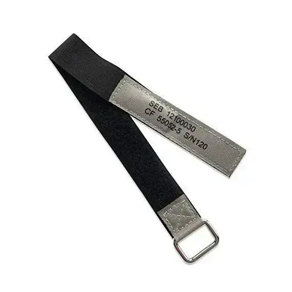

Este me lo imagino con una belcro tipo Nasa de los Omega. La inscripción en la correa podría hacer referencia al vuelo que hizo el cosmonavegador entre Abril y Octubre del 2004 y por supuesto a la edición del RESE IV, por ejemplo

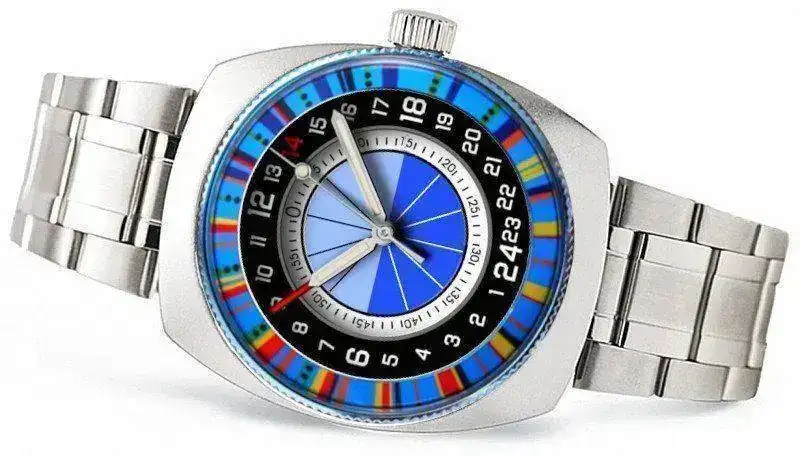

Me gusta mucho, gran punto de partida para un Cosmonavegador.
Sólo hay un detalle que al menos a mi no me cuadra, entiendo que la aguja roja es 24h y tenemos una corta horaria a 12h, y echo en falta una escala de las 12 horas para esa aguja, usaríamos entiendo que un calibre 2426 si queremos esas características.
El Cosmonavegador usa un calibre 2423 de 24h de remonte manual, luego prescinde de la horaria a 12h, como es una reinterpretación no ha de ser 100% fiel y podría llevar 24 y 12h, pero en caso de salir este elegido, creo que no deberíamos dejar pasar la oportunidad de equiparlo con el mismo calibre que el original.

Vostok carece de complicación GMT tal y como la conocemos en por ejemplo un ETA 2893-2, donde la aguja 24h-GMT la podemos mover a intervalos de 1/2 de forma independiente, en los calibres Vostok cuando tenemos una aguja de 12h y otra de 24h ambas giran solidarias y no se pueden regular de forma independiente, por eso se recurre a un bisel de 24h para poder hacer uso de la función GMT.
Entonces en el caso del Cosmonavegador original tenemos sólo una aguja 24h que a su vez con la extensión roja y el bisel giratorio podemos usar los detalles del bisel, eso es inamovible, luego podemos añadir una 12h o no, como dije antes lo ideal sería sólo 24h y respetar el calibre original, tenemos una oportunidad única si sale este proyecto adelante, de hecho es el único de los presentados que se inspira en un original que usa un calibre del mismo fabricante que nos va a hacer el reloj.

Coincido, mejor solo horaria de 24h.
¿En el cosmonavegador las 12 están arriba, verdad?.
Si, aunque me gusta más con las 12 arriba pero eso ya para mi es un detalle menor.
Ahora si @PDAdict lo presenta en una caja 090 ya sería la caña, más fiel aún al original, por pedir ya que no quede. :D

No sé si es posible, pero salvo mejor criterio, creo que en el caso del Cosmonavegador habría que utilizar obligatoriamente una caja vostok con dos coronas (K34, scuba o compressor o similar). El bisel interno de colores debe poder girar. Es el encanto que tiene el reloj. En caso contrario, es decir, en caso de que el proyecto derive en la utilización de una caja con una única corona, se desvirtúa completamente toda la originalidad.
Recuerdo que una vez se planteó en el foro la originalidad de los relojes raketa 24 horas, y que en ebay había muchos falsos. En concreto, al postear, había visto un vendedor ucraniano que vendía un reloj Raketa Rosa de los vientos que este vendedor había conseguido encapsular en una caja de ignorado origen, pero que tenía una única corona.
Si lo aplicamos al reloj de este foro, ¿comprendéis lo que quiero decir? Si sale un cosmonavegador en una caja de una única corona, es posible que este foro reciba críticas externas, le pueden llegar a decir que el reloj se asemeja a un reloj de fantasía ucraniano. Ahí sí que prefiero cualquier otra alternativa de las planteadas. Cualquiera que tengáis o conozcáis un Raketa Rosa de los vientos me entenderéis.
Tampoco le modificaría el 24 horas abajo y el 12 horas arriba. No conozco ningún otro semejante, me parece original y fácilmente legible, lo cual lo hace más escaso, más atractivo, y de hecho si tienes un reloj así, ese reloj va a ganar mucho valor con el paso del tiempo. En movimiento 24 horas claro.
Por otro lado, me parece que el reloj tal como está tiene que ser modificado. Ya lo advirtieron en este foro, creo que un compañero llamado Jere. Existen las leyes de propiedad intelectual y veo que existe una semejanza muy importante con el modelo original.
Soy consciente de que la variación de colores que yo proponía no va a salir adelante. Pero algo sí habría que hacer si el modelo en sí es elegido.
Me parece que dado que es un proyecto de reloj ruso, en el caso de este modelo, en la medida de lo posible, se deben utilizar elementos de la relojería y cultura rusas. Darle un aire que recuerde a ese país.

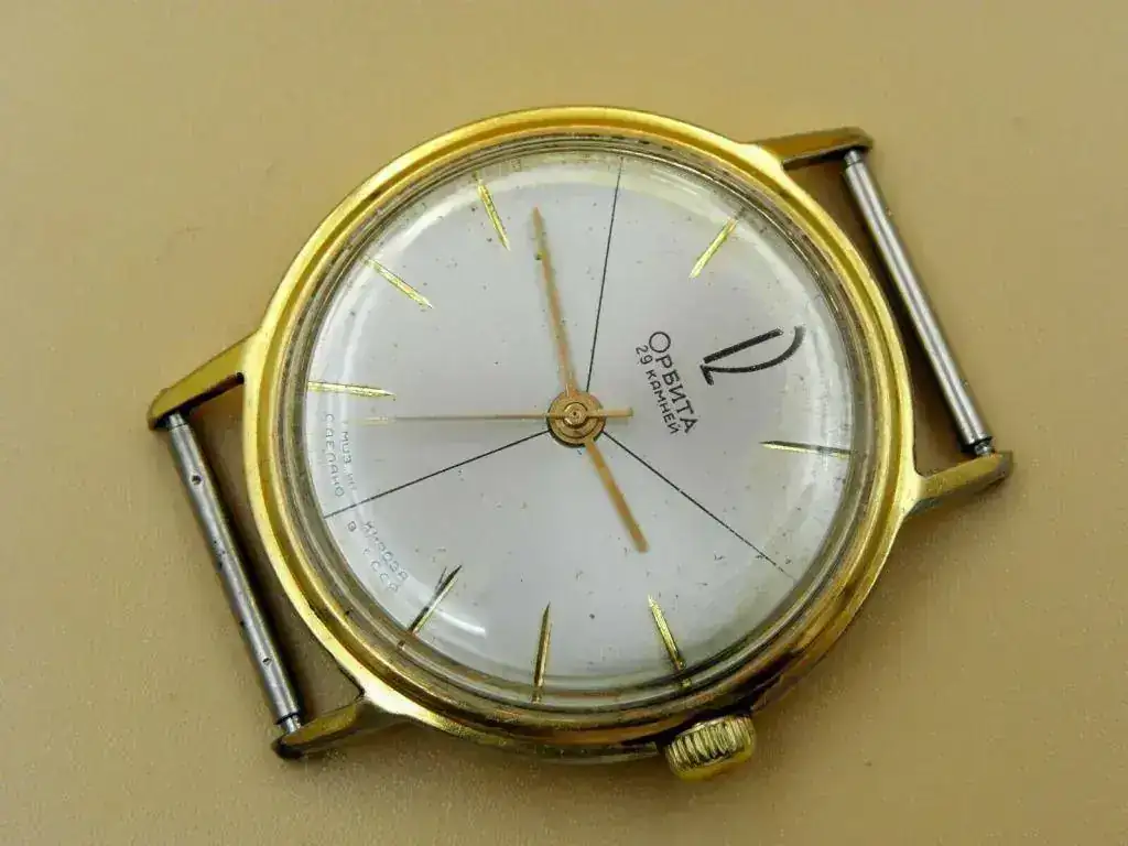

Si no os gusta, da igual, pero quizá debería pensarse en otro nombre. Sólo lo indico para ayudar, porque las leyes de propiedad intelectual están ahí.
En la trasera por las leyes de propiedad intelectual, no haría referencia a ningún vuelo del cosmonavegador, trataría de hacer algo mucho más bonito y más nuestro. Más sencillo si se prefiere.
Dado que el reloj hace referencia a la orbitación con la Tierra, recuerdo que cuando el primer hombro que orbitó, Yuri Gagarin, iba a subir a la nave, dijo algo así como: “Toda mi vida me parece ahora un único y hermoso momento”. Esa frase, o la que creo que dijo cuando orbitaba, “Veo la Tierra, es tan hermosa”, tan sencilla y escueta, escrita en caracteres cirílicos rusos en la tapa trasera, me parece que haría un reloj más especial y más personal.

¿En el cosmonavegador las 12 están arriba, verdad?. Para que el bisel tenga función -con las 12h abajo, como ha mostrado el compañero en su diseño- ¿habría que rotar 180° el bisel "cosmonavegador"?.
https://relojes-especiales.com/threads/homenaje-a-todos-los-relojes-espaciales.495448/
Error mio. Las prisas. Efectivamente las 12 van arriba. Ya viene una modificación ;-)
Marchando con caja 090 ;-)

Por otro lado, precisamente por las leyes de propiedad intelectual, también podríamos cambiarle el nombre. No se le debe llamar Cosmonavegador para que no haya confusión. Ha habido un reloj que tenía un nombre que le viene al pelo, y podemos utilizar en el dial incluso la fuente empleada por la Primera Fábrica de Relojes de Moscú: es el reloj ORBITA. En vez de “Cosmonavegador” que indique “Orbita”. Con ello seguimos utilizando ideas propias de la relojería histórica rusa.
Ver el archivos adjunto 728853

Cosmonavegador con dial rectificado ( las 12 arriba ) y caja 090.
a mi es una de las cajas que mas me gusta y para nada la veo grande como les pueda parecer a algunos (yo tengo 3 con esa caja y soy de muñeca mas bien pequeña). Pero entiendo que esta caja no gusta a todo el mundo, con lo que al final se podrían retirar algunos. Pero todo se puede votar y decidir

Una sugerencia sobre este modelo, a ver qué os parece.
Dado que el dial de las horas es externo y el de los minutos interno, ¿veríais con buenos ojos acortar la longitud de la aguja de los minutos para que no sobrepasase su dial, y que la de las horas se alargase para que alcanzara al suyo?. Básicamente, invertir el tamaño. A lo mejor estoy diciendo una barbaridad y así es como está pensado el dial... (he dado por supuesto que la corta indicaba las horas y la larga los minutos...)
La roja, la del cosmonavegador, seguiría siendo la más larga.
Pd: o invertir el dial, con los minutos en la parte externa y las horas en la interna.
