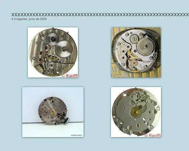

Buenos Dias Amigos, El Zenith 2310, es una "rara avis" y por eso lo traigo hoy aquí, de hecho es uno de los calibres que me faltaban. Hay varios hilos en el foro que habla de él y se atribuye a Movado el origen del movimiento, cosa posible, pero que no cuadra bien en las fechas, según la numeración comprobada de Zenith el reloj sería de 1964 y las relaciones con Movado no fueron hasta un poco más tarde, no existiendo calibre equivalente en Movado, tal vez Zenith compro a Movado el diseño y lo fabricó, en pequeñas series, unos 10.000 en el total de las series 2310 y 2320, fabricando más de estos últimos.
La similitud con Movado se basa en el modelo 150 y familia que es un clásico que Movado diseño y fabricó desde los años 20 y luego repitio en los años 45.
El reloj es de la serie 3100, chapado en oro, con esfera bonita texturizada y un aceptable estado.
El 2310 es un movimiento de 10.5 ''' a 18.000 a/h. 17 Rubíes, sin segundero. Destacando su doble Incabloc, eje del volante y eje del escape, detalle que no se encuentra en el 2320.
Bueno las dudas son si ven este parecido con los Movado o por el contrario podemos pensar que es una forma clásica de distribución que se ha hecho otras muchas veces y siempre hay parecidos.

Hola Agustí, realmente se parecen muchísimo los calibres, puentes parecidos, puede haber cierta influencia entre ambos.

Se nota la experiencia de los expertos. La verdad es que he mirado ambos calibres y el 2320 (o el 2310 que aparece en Ranfft), y no sé encontrarle los parecidos. Pero es que tampoco sé exactamente en donde fijarme.

Indagando en otros foros, he leído en varios hilos que parece que en un listado de Rossler sobre la Zenith...aparece como un calibre base...un MARVIN 515. Hago de abogado del diablo, pues no se muestra los resortes de tirete que nos podrían sacar definitivamente de dudas... pero se comenta eso...que de MARVIN.
Un hipótesis más, parece que hay similitudes con el MOVADO por la forma de los puentes.

Buen día Juan; usted sí que es un alumno muy aplicado!!! La base de un calibre tiene que coincidír con el rte. de tiret y tambien de varios factores mas. Un saludo y gracias. Luis desde Argentina
Muchas gracias Maestro Tantedetemps por mostrar tan interesante ejemplar y comentar la supuesta relación en este calibre de la Movado con la Zenith.
Tengo serias dudas. El calibre Movado 150 es un calibre bastante antiguo que sustituído, según creo recordar, en época del Zenith 2310/2320 ya hacia tiempo por uno de los calibres más robustos y de mejor calidad de la Movado, el 135 (y familia) de mayor tamaño.
Procuraré profundizar sobre el tema. Adelanto comparativas de los calibres Movado 150 y Zenith 2320 montado en un Juvenia que poseo. Este último calibre fue utilizado muy tardíamente por la Zenith.
