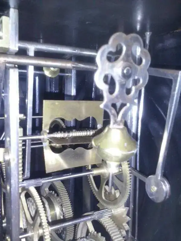

Tengo un reloj Morez, que después de limpiar la maquinaria, pintarla caja, etc. y algún problemilla quetuve, ya funciona perfectamente, pero meda la impresión que las campanadas van muyrápidas ¿es así o se puede regular la velocidad?, si se pudiera, me gustaría saber cómo se puedo hacerlo.

Hola Sanlúcar, la velocidad de las campanadas viene regulada por el giro de estas aspas, que parece un molino de viento, actúan de freno, quizás no esta o no esta bien, también puede ser un exceso de Kilos en la pesa de la sonería. Un saludo
Gracias tantdetemps por la contestación tan rápida, elventerol si está y las pesas son las que me venía cuando compre el reloj, quizáses así solo he escuchado el mío y este bien, pero al dar las 12 meda la impresiónque va muy rápido.

clemente..si..quieres..que..las..campanadas..vayan..mas..despacio..dale..presion..al..resorte..del..venterol..a..si..el..venterol..ira..mas
despacio..y..conseiras..tu..proposito..saludos:ok::

Hola sanlucar.
Como ya te han dicho los compañeros el problema de tu reloj estará en el exceso de peso de la pesa del sonido o en el venterol. La función del venterol es frenar la velocidad de giro del eje en el que está colocado, pero para realizar bien esta función las aspas del venterol tienen que poder girar sobre su eje cuando el sistema de sonería se detiene, pero no cuando está girando. Por este motivo en el eje hay un muelle que estirando hacia los extremos hace más presión y aumenta el rozamiento de las aspas con el eje. Manipulando este muelle hay que conseguir que el eje gire solidariamente con las aspas cuando éstas se mueven al dar las horas. Si este muelle no hace suficiente presión el eje patina sobre las aspas y gira más rápido de lo debido y suena más rápido. Probablemente esto es lo que le pasa a tu reloj.
Pero hay que tener cuidado en no darle demasiada presión porque entonces al bloquearse el eje al finalizar las campanadas también se detendrá el venterol inmediatamente, forzando en eje. En esta situación el reloj seguramente funcionará bien a corto plazo, pero el sistema sufrirá más.
Resumiendo: Hay que conseguir mediante la manipulación del muelle situado en el eje, o en otros Morez en una chapita que hace presión en el eje, que las aspas del venterol giren solidariamente con su eje mientras da las horas, pero que esta aspas puedan seguir girando unas pocas vueltas cuando el eje se para al terminar las campanadas.

Buenas tardes a todos, perdona pero no he podido entrarantes, por fin ya está solucionado el problema, resulta que hablando con secho ytonito me comentaron cual podría ser el problema y resunta que era ese, allimpiar el venterol se salió de un extremo el muelle que tiene para reducir lavelocidad, ya está solucionado, pongo una foto de cómo estaba el muelleseparado del extremo, así si le pasa algún otro ya sabe unas de las cosas porel que puede suceder.
