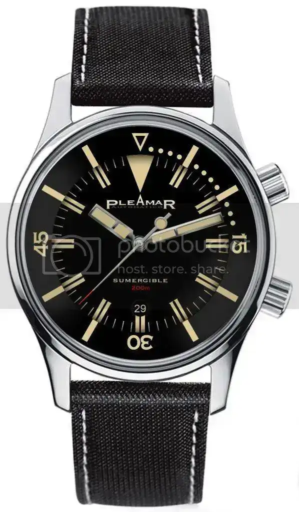

Hace tiempo que abrí un hilo sobre este proyecto.
https://relojes-especiales.com/threads/¿que-os-parece-este-reloj.126998/
Para resumir, diré que tenía un calibre 2824 y quería montar un reloj franken para poder darle uso.
Busqué por EBAY cajas para este calibre y la verdad es que había bastantes, pero que me gustaran más bien pocas.
Encontre un vendedor que vendía este kit de caja estilo compressor, seguía mirando cuando vi en otro foro una foto del kit montado y me gustó bastante el resultado.
Despues de eso compré el kit (170 euros puesto en casa), el vendedor tenía dos esferas, esta con grafia en verde, otra en naranja y con una escala interna que para mi gusto se parecía demasiado al dial del JLC Polaris.
Tambíen vendía diales con el nombre de Landeron, pero eso no me gusto un pelo, me parecía una burla vincular estas cajas y diales de procedencia cuestionable con el mitico constructor de calibres suizo, por lo cual opte por un dial esteril.
Una vez recibido el kit aparecieron los primeros problemas, el disco de calendario de mi 2824 no encajaba con la ventana del dial, al llevar la corona a las 4 se desencuadraba el disco y la ventana. Despues de una busqueda infructuosa, me puse nuevamente en contacto con el vendedor del kit, que me suministro un disco apropiado por el modico precio de 26 euros (menudo atraco :-((:-(().
Los problemas no terminaban ahí, el kit traía un aro de sujección de la maquina a la caja con dos agujeros para atornillar, pero no traía tornillos. Nueva busqueda hasta que conseguí unos tornillos de Orient que me valieron.
Finalmente se pudo terminar la faraonica obra.
El resultado final:
La caja es de 40mm, acero de una calidad razonable, totalmente pulida y con el fondo roscado. Las asas se curvan para adaptarse a la muñeca, la composición es la clasica de fondo, carrura y bisel, el bisel es extremadamente fino, por lo que el reloj da impresión de ser más grande al ser todo esfera.
Las coronas no roscadas son las clasicas de las antiguas cajas compressor, situadas a las 2 y las 4, y con un fino rallado. La superior mueve el bisel giratorio interno, que es unidireccional pero no tiene bloqueo; la corona inferior es la que controla el mecanismo.
El cristal es un plexi abombado, mucho mejor que un mineral ya que es más resistente y si se raya se puede pulir o sustituir por muy poco dinero.
El dial es negro en acabado lacado brillante, lleva numeros a las 6-9-12 y indices en el resto, todas los indices estan cubiertos de lumen. Me ha sorprendido el lumen por su fuerte luminosidad, no dura tanto como otros, pero es bastante intenso. El bisel interno giratorio tiene todas las grafias en blanco.
En la base de la esfera a la altura de las seis lleva escrita la leyenda "Swiss Movt", entiendo que abrevia "Swiss Movement", y más arriba el clasico "Automatic".
Las agujas usan un diseño bastante común en los sesenta, la minutera fina y la horaria corta y terminada en triangulo, las tres tienen lumen aplicado.
Le he puesto una correa negra desgastada, casi gris, para que contraste con el acabado brillo del dial.
En resumen......
Este reloj copia la estetica sesentera de los EPSA Compressor de Piquerez, pero logicamente NO ES UN COMPRESSOR, y bajo ningún concepto se me ocurriría meterlo en el agua ya que aunque tiene fondo roscado con junta de goma, las coronas no son roscadas y carecen de juntas.
Teniendo esta limitación en cuenta, el reloj logra recuperar esa estetica vintage que a mi particularmente tanto me gusta. Y tengo que decir que una vez montado, me ha gustado mucho.
El costo del asunto se ha ido a los 200 euros, si tuviese que comprar el calibre ETA, la cosa ya estaría por los 280 euros.
Con este precio todo depende de si uno quiere ver el vaso medio lleno o medio vacio.
Si deseamos verlo medio vacio, resulta que por cerca de 300 euros tenemos un reloj sin marca, sin garantia y sin valor residual. Pudiendo comprar por ese precio relojes de marcas contrastadas como por ejemplo Certina o Hamilton.
Si uno desea ver el vaso medio lleno, hay que reconocer si a uno le gusta la estetica compressor, el mercado de nuevos esta limitado a las reediciones del JLC Polaris y el Longines Legend Diver, el Polaris tiene un precio prohibitivo y el Longines se va a los 1400 de PVP. Eso si, hay que reconocer que son otra cosa muy distinta.
Este franken homenajea la estetica Compressor, tiene un acabado bastante decente, monta un calibre suizo de precisión y fiabilidad contrastada (es el mismo del Legend Diver pero en acabado Standard en vez de Elaboré) y no deja de ser un reloj exclusivo, montado por y para uno mismo.
Que ni decir tiene que yo opto por ver el vaso medio lleno. :D:D
Saludos a todos del Superintendente Vicente !!!!!
PD Edito para decir que yo soy el "autor intelectual" del proyecto, pero mis habilidades manuales son similares a las de las necoras, el montaje del reloj ha corrido de parte de mi hermana que es la relojera. Aspirante, comparece....
