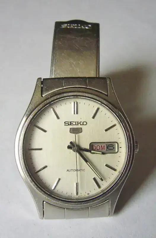

Estos continuos días de lluvia van a conseguir que termine aborreciendo a los Seiko. También llega uno a cansarse de siempre lo mismo, je,je.

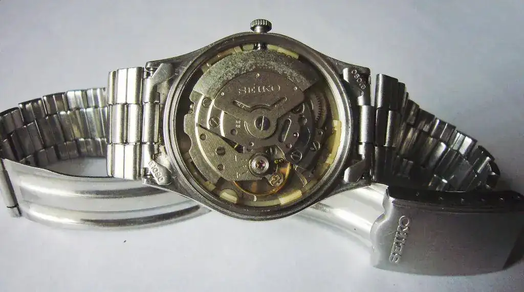

Esta vez os presento uno algo menos "especial", vamos que es el típico Seiko que se veía a todas horas por la calle, todo el mundo lo tenía o sea que es "simplote", pero en cambio está muy bien de presencia externa y de la interna lo único que le falla es la masa oscilante que se ve un poco fea. Mañana tocará buscar una por esos cajones o cajitas. Tiene dentro una 6309 eterna, no se cansa nunca y no sé a qué será debido ese deterioro en la superficie de la masa.
Algunos he visto en Internet con la masa así , se ve que es de una aleación que no tiene que llevarse muy bien con el sudor ...

Casiná : esa misma masa te funcionara si la pules quitando todos esos grumulos que se han hecho, no sería el primer caso ni el utimo. Cuenta que por la parte no vista de la masa tambien tiene lo mismo, que puede llegar a frenar su función de carga.

Por desgracia es bastabte habitual que las masas aparezcan así.
Yo que tu la desmontaría y puliría. En cualquier caso, si necesitas una, tengo una máquina 6309 que he ido "canibalizando", pero el rotor sigue vivo, y a tu disposición está.
