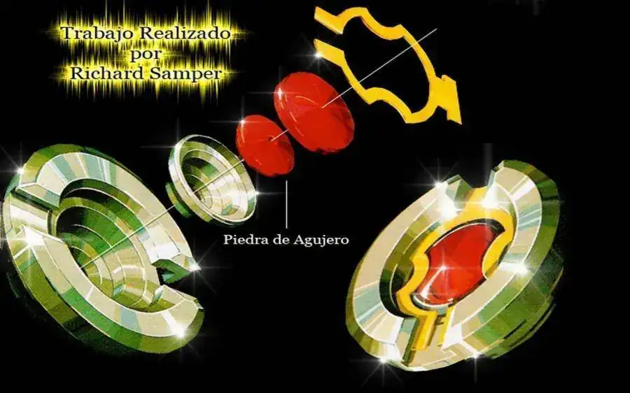

LA PIEDRA DE AGUJERO
Es un rubí sintético en la sección media del dispositivo de antichoque, es de diseño planoconvexo y debe su nombre a un agujero que trae muy micrométricamente perfilado en su centro; este agujero atraviesa verticalmente toda la piedra y por él pasa el pivote del eje de volante, dicho aguajero tiene como función limitar el movimiento radial del eje; como es lógico que entre el pivote y las paredes del agujero hay un huelgo extremadamente pequeño el cual permite una perfecta movilidad en virtud de la cual pivota el volante u órgano regulador del reloj.
Es por esto que si el eje tiene alguna deformación como por ejemplo una partícula de óxido el reloj no trabajará bien puesto que el óxido generará un rozamiento mayor al correcto.
La piedra de agujero entra en contacto por la parte de arriba con la piedra de contra pivote y en la parte de abajo con el chatón autocentrante o cajilla de contra choque.
Para ser gráficamente específico les invito a ver la imagen de abajo en la cual vemos la piedra de agujero en su lugar con respecto al chatón completo. Les ruego a los expertos que comprendan que para fines didácticos en la imagen está separada la piedra de agujero del chatón autocentrante, a los no eruditos les comento que las dos anteriores van fijas la una de la otra. Ahora les invito a ver la imagen.
La piedra de agujero está hecha de rubí por las consabidas propiedades de bajo coeficiente de desgaste y las otras particularidades que ya hemos discursado y no necesitamos reiterar.
Es muy importante decir que la piedra de agujero viene fija al chatón autocentrante y es imperativo afirmar que la piedra de agujero y el chatón autocentrante forman una unidad.
La parte convexa del rubí de agujero va hacia arriba, por la parte de abajo no vemos la otra cara ya que como la piedra de agujero está instalada en el chatón autocentrante entonces es imposible ver esa cara. Con respecto a la parte técnica esta piedra debe estar perfectamente limpia, como esta acoplada al chatón entonces hay que lavarlas simultáneamente, es suficiente con un poco de bencina y algo que es importante antes de meter el volante en la lavadora tomar el chatón autocentrante y aplicar giratoriamente el palillo previamente cortado en punta de tres cortes. Esto casi nunca se ve en los detalles de la limpieza que generalmente se imparten, pero es conveniente porque algunos colegas han usado aceites de mala calidad y cuando estos se secan dejan una capa dura de limpiar a tal grado que ni siquiera con la lavadora queda limpio, entonces en esta situación es irremplazable el trabajo que les comento del palillo. Creo que está de más sugerirles que cualquier trabajo con esta pieza al igual que cuando empleamos con ella el palillo hay que hacerlo con extremo cuidado. Ahora en la imagen de abajo les coloco una foto en la cual estamos haciendo el trabajo con el palillo.
Como hemos descrito el eje atraviesa la piedra de agujero justamente por el agujero, en la imagen de abajo les coloco un dibujo en el que vemos la piedra de agujero siendo atravesada por el pivote del eje.
Si nos fijamos desde la pate de arriba del incabloc podemos ver el agujero o la punta del pivote del eje de volante, esto se ve gracias a la trasparencia de la piedra de contrapivote, la imagen subsiguiente no es mía la encontré en internet, en ella podemos ver la cuestión que les comento.
Se hace imperativo e impostergable recalcar que por ninguna razón se necesita aplicar fuerza para que entre el pivote del eje en el agujero de la piedra de agujero, por el contrario existe entre las paredes internas del agujero (perímetro interno) y la estructura externa del pivote un huelgo muy pequeño es decir un espacio; pero aunque pequeño evita a todas luces que el pivote entre en el agujero con alguna muesca de presión. El huelgo al que nos referimos por concepto de relación entre el pivote y el agujero de la piedra de agujero es de tipo coaxial también llamado radial, es decir hacia los lados.

EL CHATON AUTOCENTRANTE
Es una parte del antichoque, su función es la de ofrecer alojamiento a la piedra de agujero y en la gran mayoría de casos estas dos piezas vienen fijas, razón por la cual cuando trabajamos un chatón seguramente implicaremos también la piedra de agujero.
El chatón autocentrante es de metal y está fabricado con un diseño semicónico en su parte externa la cual se acopla por emplazamiento dentro de otra pieza más grande que es el bloque de chatón, por su parte interna viene diseñado con dos espacios cóncavos uno debajo del otro en tamaños respectivos, el espacio cónico pequeño está en la parte más profunda y en él se instala la piedra de agujero, que por lo general va fija y en el cono grande se aloja la piedra de contrapivote
En la imagen de abajo les coloco un cuadro en el que he tratado de explicar gráficamente el punto que estoy tratando de explicar. Les invito a ver la imagen.
El chatón autocentrante tiene en la parte de abajo un conito esta parte es de metal y es integral al resto del chatón autocentrante, este conito entra en una sección de la bloque de incabloc en el cual hay una sección invertida de esta geometría; les invito a ver la imagen de abajo.

EL BLOQUE DE INCABLOC
Es la parte más grande de todo el sistema de antichoque puesto que es el continente de los demás elementos, está hecho de acero y tiene forma bicónica tanto por fuera como por dentro.
Su función es múltiple, se encarga de contener todo el dispositivo y entra en un vacío o cuna del puente de volante, en la parte superior tiene dos entradas separadas a 180º entre las cuales entra los brazos flexibles de la lira dándoles a estas estabilidad y anclaje, y las otras dos ranuras que están a 180º sirven para ofrecer anclaje a la bisagra de la lira en estas ranuras entra los arbotantes de la cola de la lira, más abajo viene una sección de pestaña que genera un espacio en cuyo lugar va la piedra de contrapivote y la pestaña cilíndrica del bloque sirve para limitar el movimiento axial o lateral de esta piedra, siguiendo más abajo hay un diseño cónico que es el cono primario en el cual va el chatón autocentrante junto con la piedra de agujero.
Si seguimos bajando vemos otra porción cónica que es la sección cónica secundaria en la que va el segundo cono del chatón autocentrante. Y en la parte final tiene un agujero que es por donde entra el pivote del eje del volante. El diseño externo del bloque de chatón es solidario al diseño de la cavidad del puente de volante.
