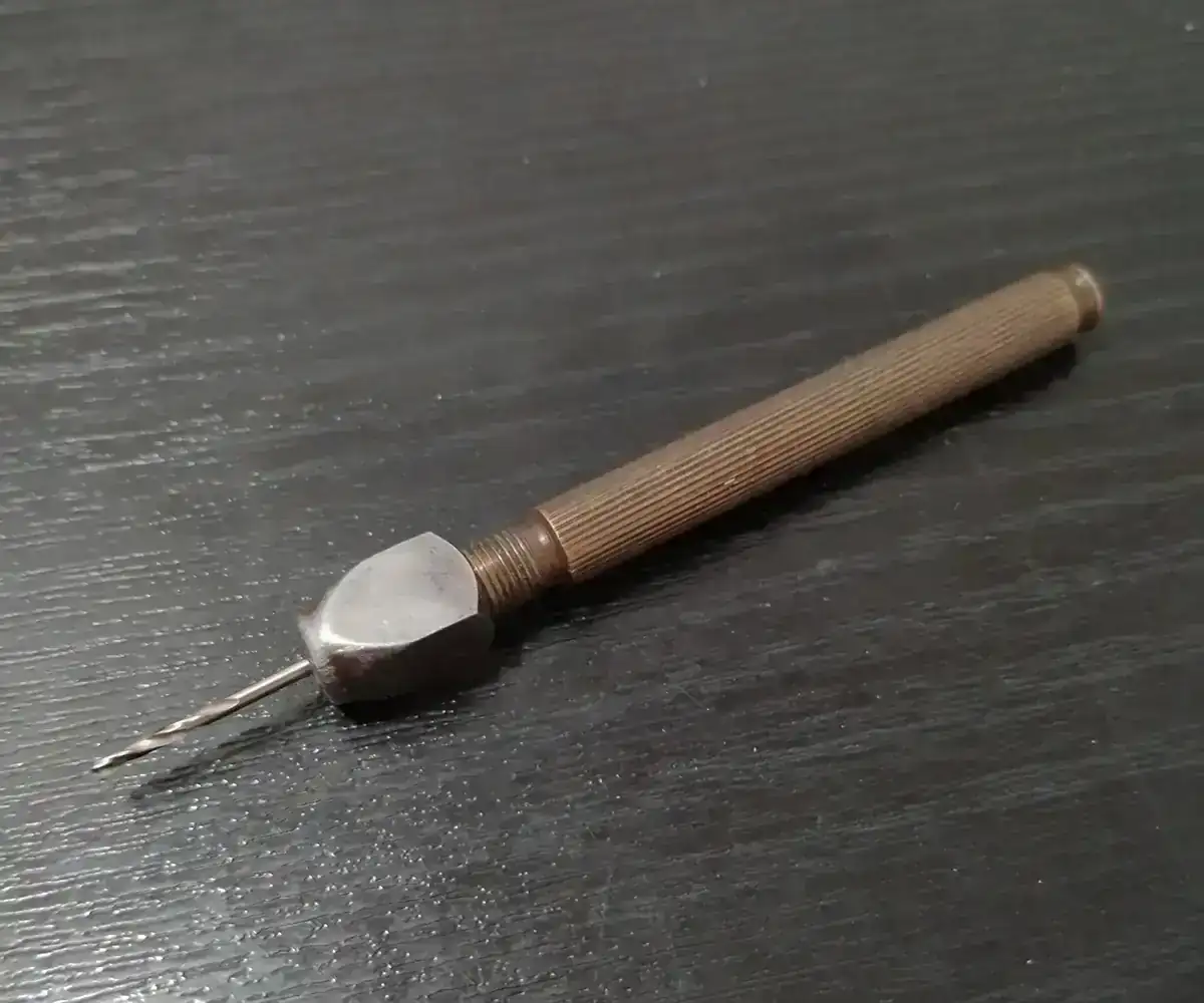

Me gustaría saber si me podéis ayudar en lo siguiente; tengo una esfera que compré para realizar un mod para un NH35, pero me gustaría adaptarla a un NH34. El inconveniente es que el agujero de la esfera para el eje de agujas es pequeño (1.8 mm de diámetro) y para un NH34 debería ser al menos de 2.5 mm. Me gustaría saber cómo poder ensancharlo sin hacer un estropicio en la cara vista de la esfera. La esfera tiene un espesor de 0.40 mm y parece de aluminio. Mi idea es utilizar un mini taladro manual (ver imagen)
, con brocas de distintos tamaños crecientes, agrandado poco a poco el agujero hasta lograr la medida. Para ello sujetaría la esfera con rodico por el reverso, podría un poco de cinta de carrocero en la zona de la cara vista del agujero central y lo agradaría por la cara vista de la esfera. Espero vuestra ayuda. Un saludo.

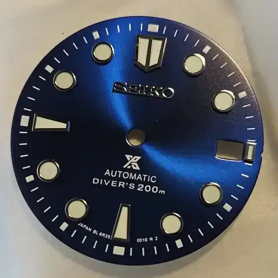

Aquí os dejo una foto, es como de un azul brillante...
Reacciones: Monsignore y Doménico
bueno, no parece especialmente proclive a saltar, no es un esmaltado grueso, usa la técnica que prefieras, pero la esfera mejor no ponerle nada y luego simplemente soplar, porque son más delicadas que la mierda de pavo

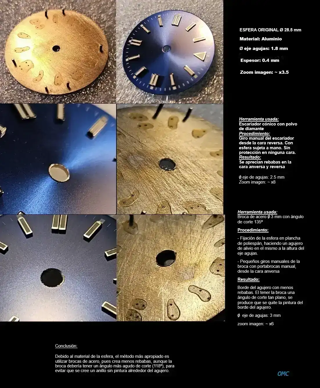

Hola de nuevo,

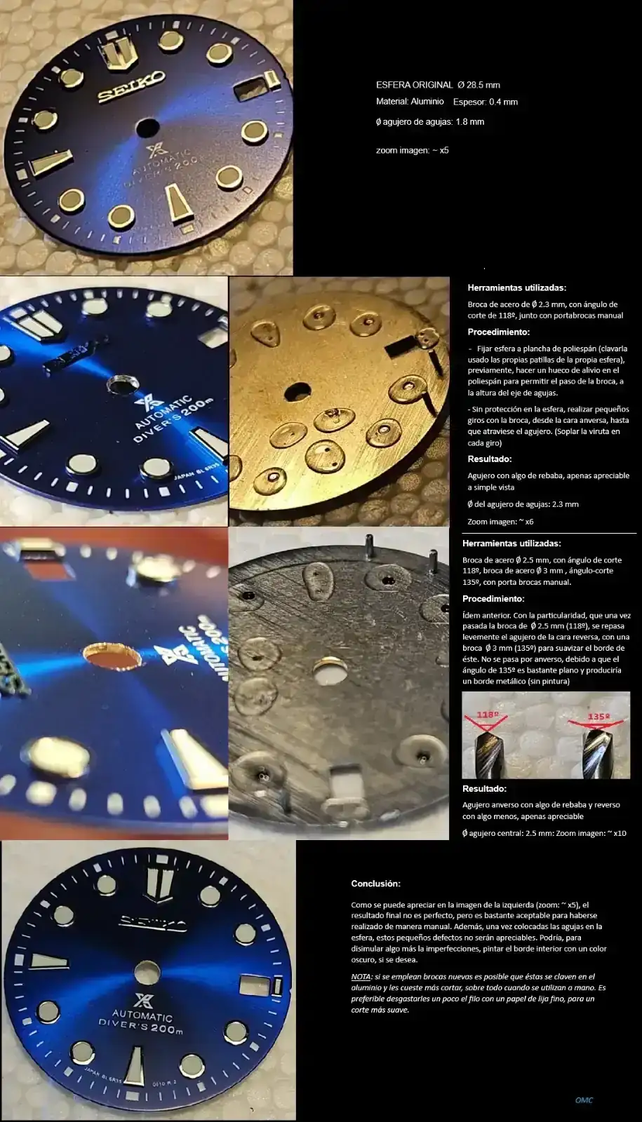

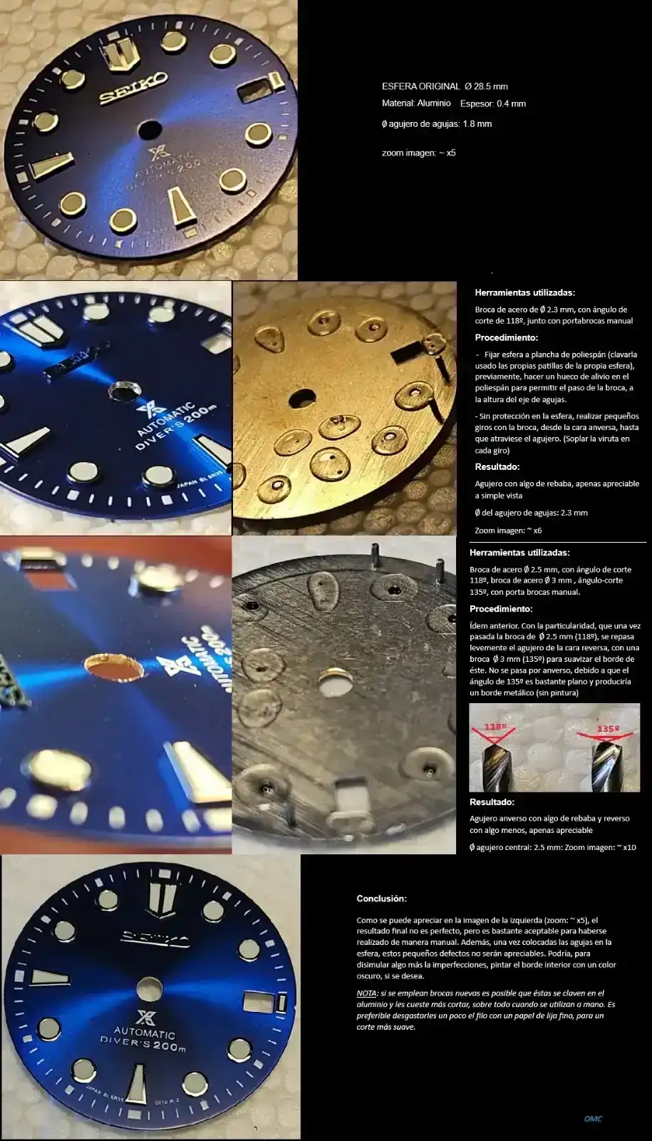

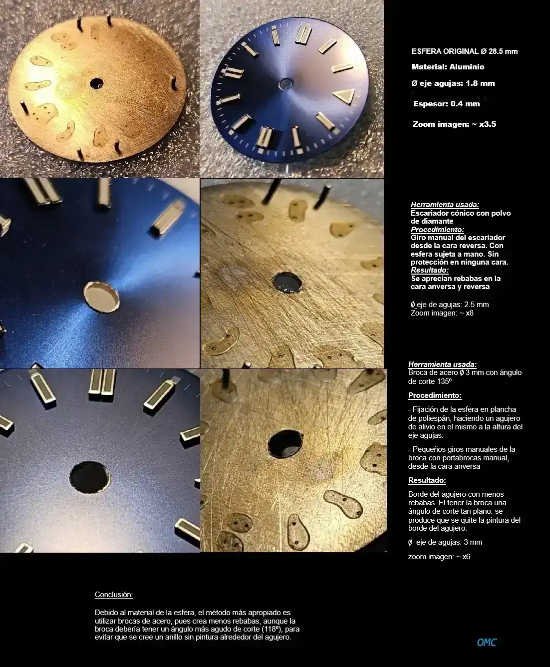

Con lo prometido es deuda, os adjunto un par de imágenes, en las que, junto a varias fotografías, os explico cómo ha ido el proceso. Una de las imágenes ('Esfera-Test_final'), pertenece a una esfera similar que utilice para probar los distintos métodos. La otra ('Esfera-SK_final) es de la esfera en la que quería agrandar el agujero central. No se a dado muy mal, para lo que yo esperaba...😅
Reacciones: Edromak, Doménico, marioest y 1 persona más
Hola de nuevo,
Ver el archivos adjunto 3515751
Ver el archivos adjunto 3515752
Te ha quedado muy bien, casi perfecto... ( saquemos la palabra " Casi " ) .... No se si mas arriba te han recomendado utilizar un " Calisuar" de la medida apropiada lo comento tardíamente pues el calisuar come lateralmente sin dejar un leve avellanado... pero la verdad te ha quedado perfecto. si fuera una esfera esmaltada creo era mucho mas difícil y riesgoso el procedimiento
