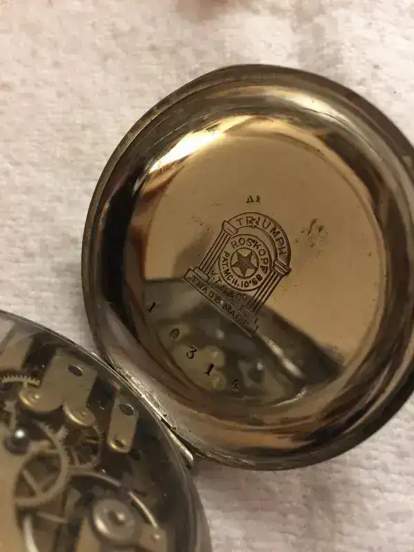

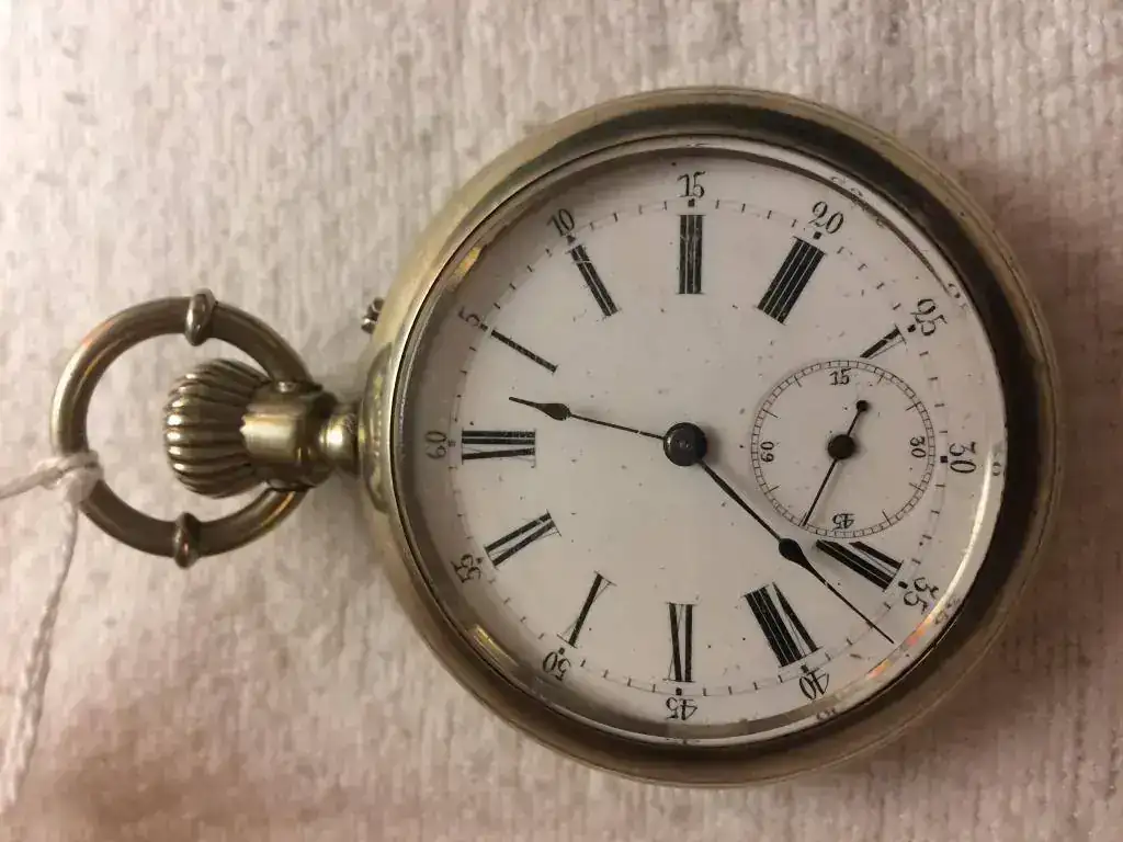

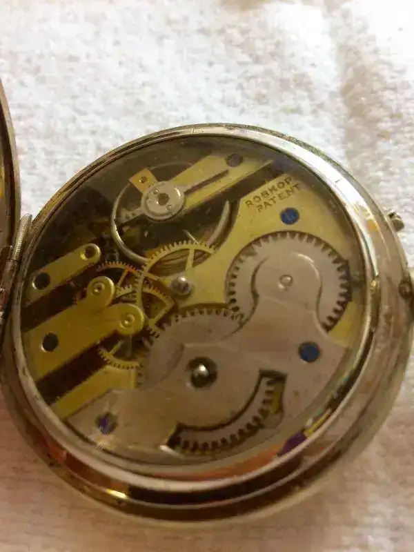

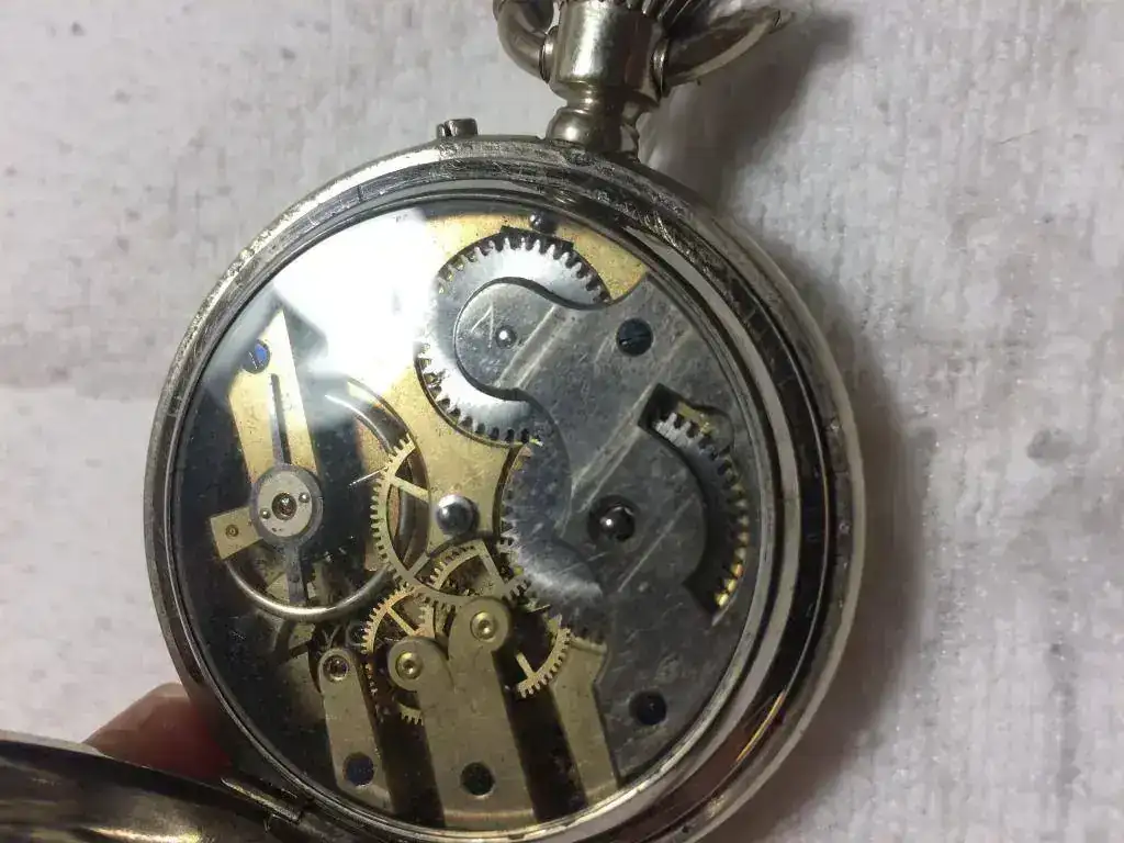

Estaba acostumbrado a encontrarme relojes con movimiento de tipo Roskopf que no eran Roskopf Patent, pero este me sorprendió más aún. Un reloj de Favre-Brandt, L.A. que, según Albin Schaeder, (The Proletarian Watch pág. 199) es de 1881 y comparte algún detalle técnico con los Roskopf. Soy incapaz de verlo, pero aunque la marca impresa en la tapa trasera y el Roskopf Patent de la platina son muy explícitos, me hacen sospechar algún tipo de acuerdo comercial, pero no me convencen de que el reloj sea un Roskopf Patent.

no se tiró nada, se dejaron cajas y platina con Roskopf Patent, y continuaron usándolas. De hecho, el movimiento en el libro tiene el ancla Roskopf y la placa separada de la patente americana
un saludo enrico
Un reloj muy curioso , tiene en la caja la patente USA de 10 de marzo de 1868 referente al escape adaptable.
Un saludo Tresenraya.
No soy entendido en sistemas Roskopf, más quisiera. Y ese calibre despista lo suyo: todo el remontoir nos dice que si, pero hasta ahí. La rueda de centro ya descoloca bastante.
