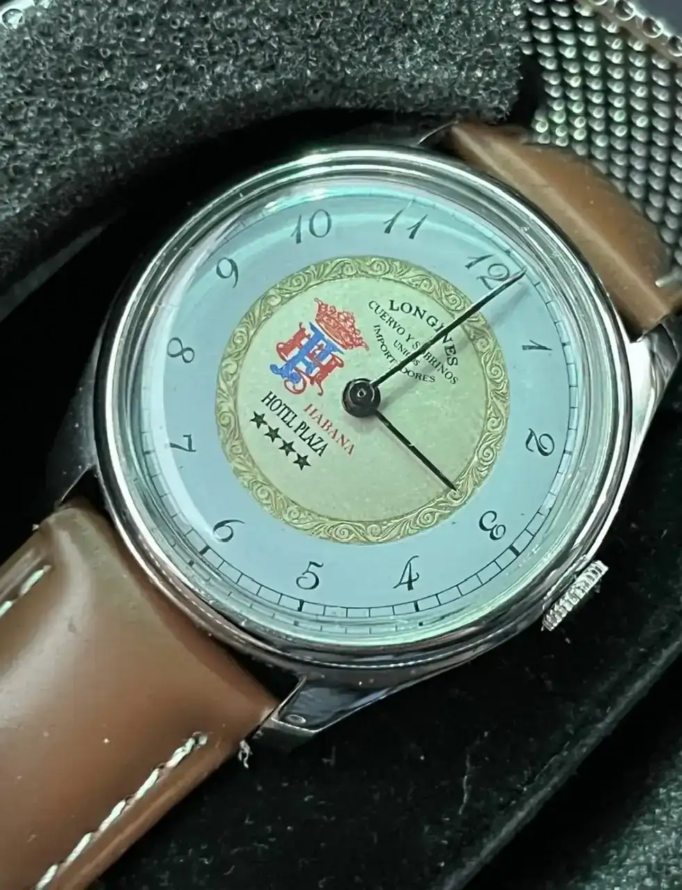

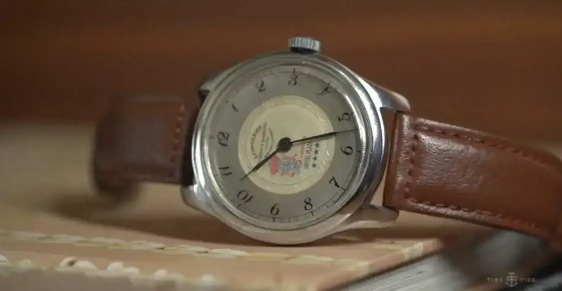

Recientemente he adquirido un reloj poco común procedente de Cuba.
Tengo poca experiencia personal con los relojes Cuervo y Sobrinos y esperaba poder contar con la opinión de los estimados y expertos coleccionistas de este foro.
Espero que la información también ayude a otros coleccionistas a sortear los escollos.
Muchas gracias de antemano por su consideración y ayuda.
Básicamente, me gustaría saber la probabilidad de que el reloj sea:
(1) Configuración mayoritariamente original
(2) Esfera original con movimiento y caja no originales
(3) «Frankenstein» completo con esfera falsa y piezas no originales (en otras palabras, debería obtener un reembolso completo)

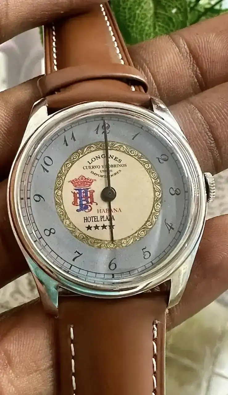

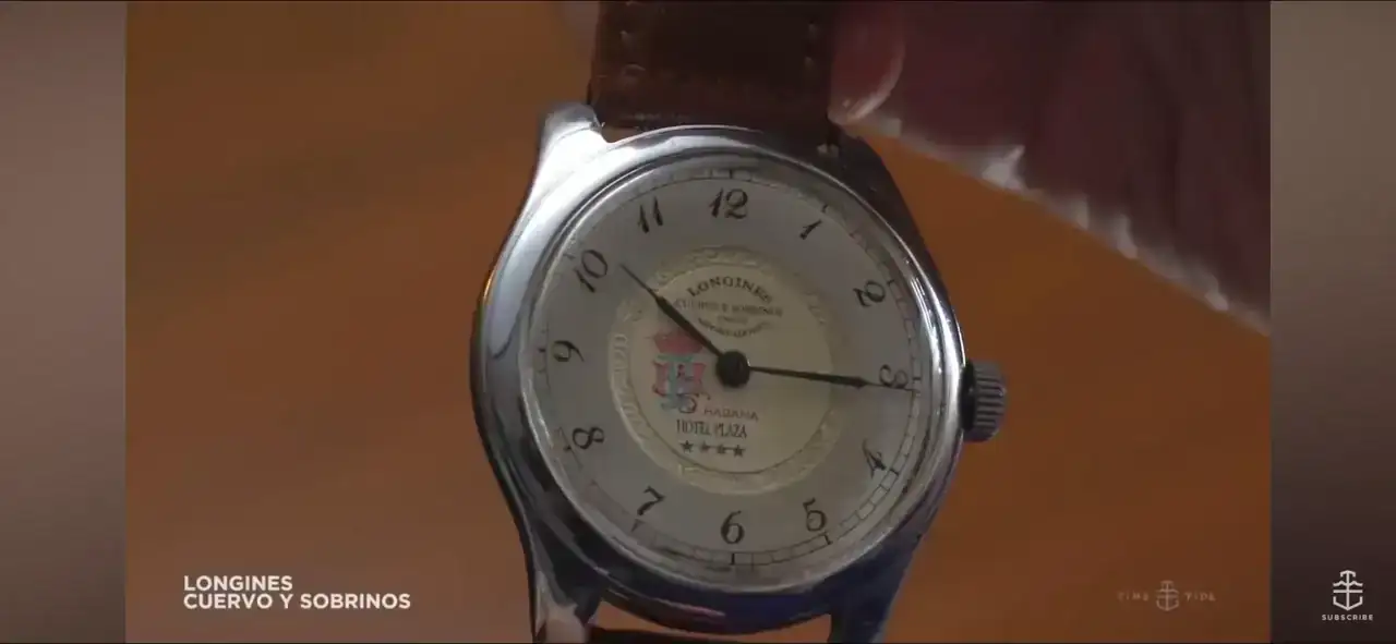

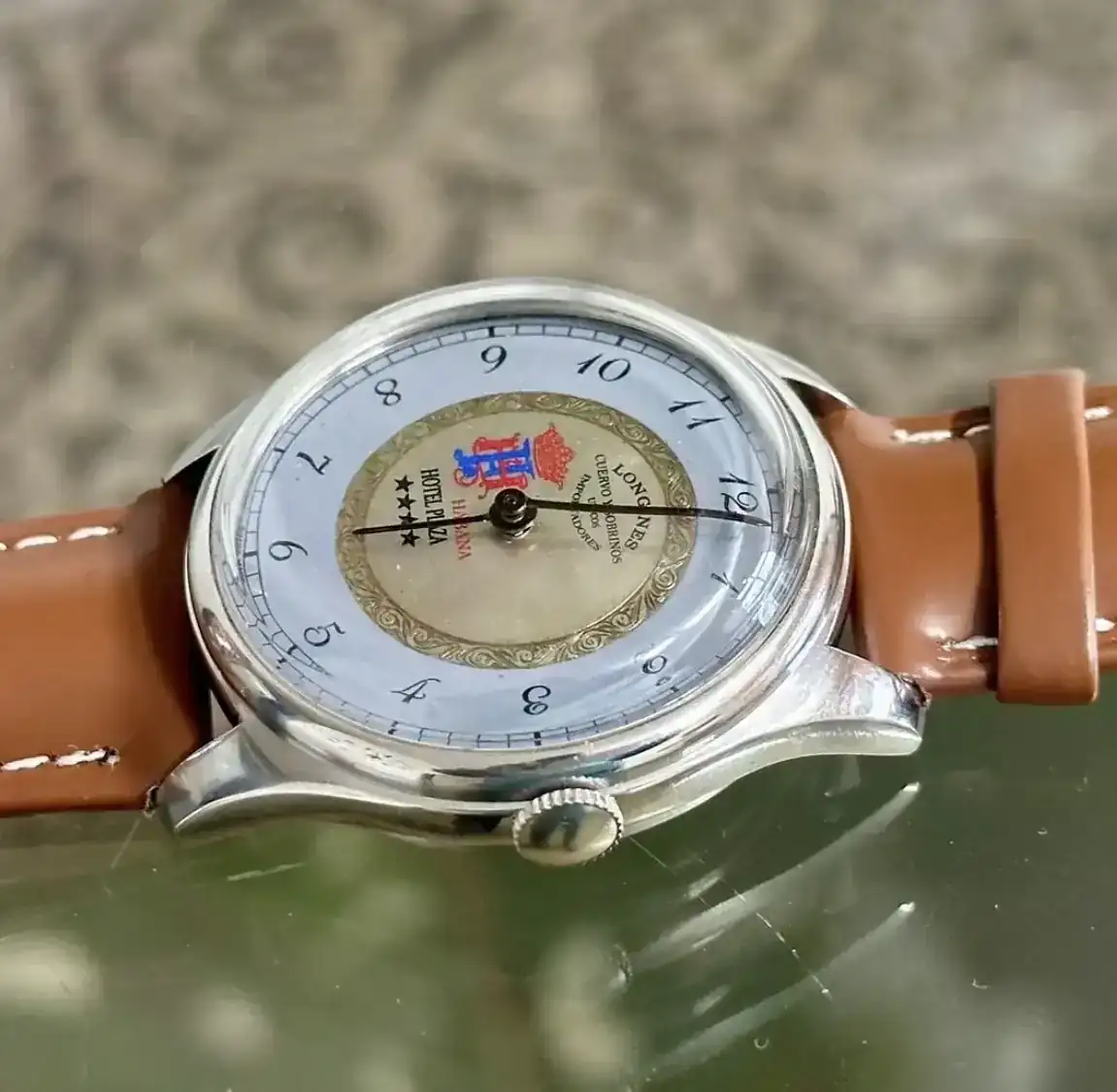

La esfera tiene tres firmas: Longines, Cuervo y Sobrinos y Hotel Plaza (aparentemente un famoso casino anterior a la revolución, de ahí el diseño de «ficha de póquer»).

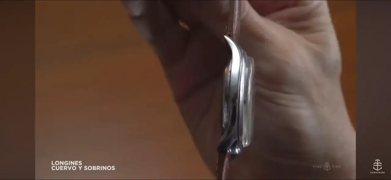

El reloj tiene un diámetro de 36 mm, pero comparte el diseño de la esfera con un reloj significativamente más grande (¿46 mm?) que se describe aquí
^ REFERENCIA (TIME+TIDE)
El reloj que se muestra en Internet tiene piezas de un reloj de bolsillo ruso, y él dice que estas adaptaciones se hicieron después de la revolución debido a la escasez de piezas para reparaciones.El técnico asegura que los modelos «Hotel Plaza», los pocos que existen, están compuestos íntegramente por componentes de diferentes mecanismos y épocas. Es imposible que sean 100 % originales si han permanecido en Cuba y siguen funcionando.El reloj que se muestra en Internet tiene piezas de un reloj de bolsillo ruso, y él dice que estas adaptaciones se hicieron después de la revolución debido a la escasez de piezas para reparaciones.El técnico asegura que los modelos «Hotel Plaza», los pocos que existen, están compuestos íntegramente por componentes de diferentes mecanismos y épocas. Es imposible que sean 100% originales si han permanecido en Cuba y siguen funcionando.

Existen discrepancias en la información procedente de Cuba: múltiples factores que podrían considerarse señales de alarma si no fuera porque, dada la situación de embargo, es plausible que los relojes se mantengan mediante el reutilización creativa de piezas de relojería.
El relojero dijo que el reloj tiene piezas de un reloj de bolsillo ruso y afirma que estas adaptaciones se realizaron después de la revolución debido a la escasez de piezas para reparaciones.
La esfera parece estar cuidadosamente impresa con un grabado auténtico del anillo central, aunque el anillo exterior es de un color diferente al del ejemplo de gran tamaño (anillo exterior plateado).
Los archivos manuscritos de Longines proporcionaron la siguiente información:

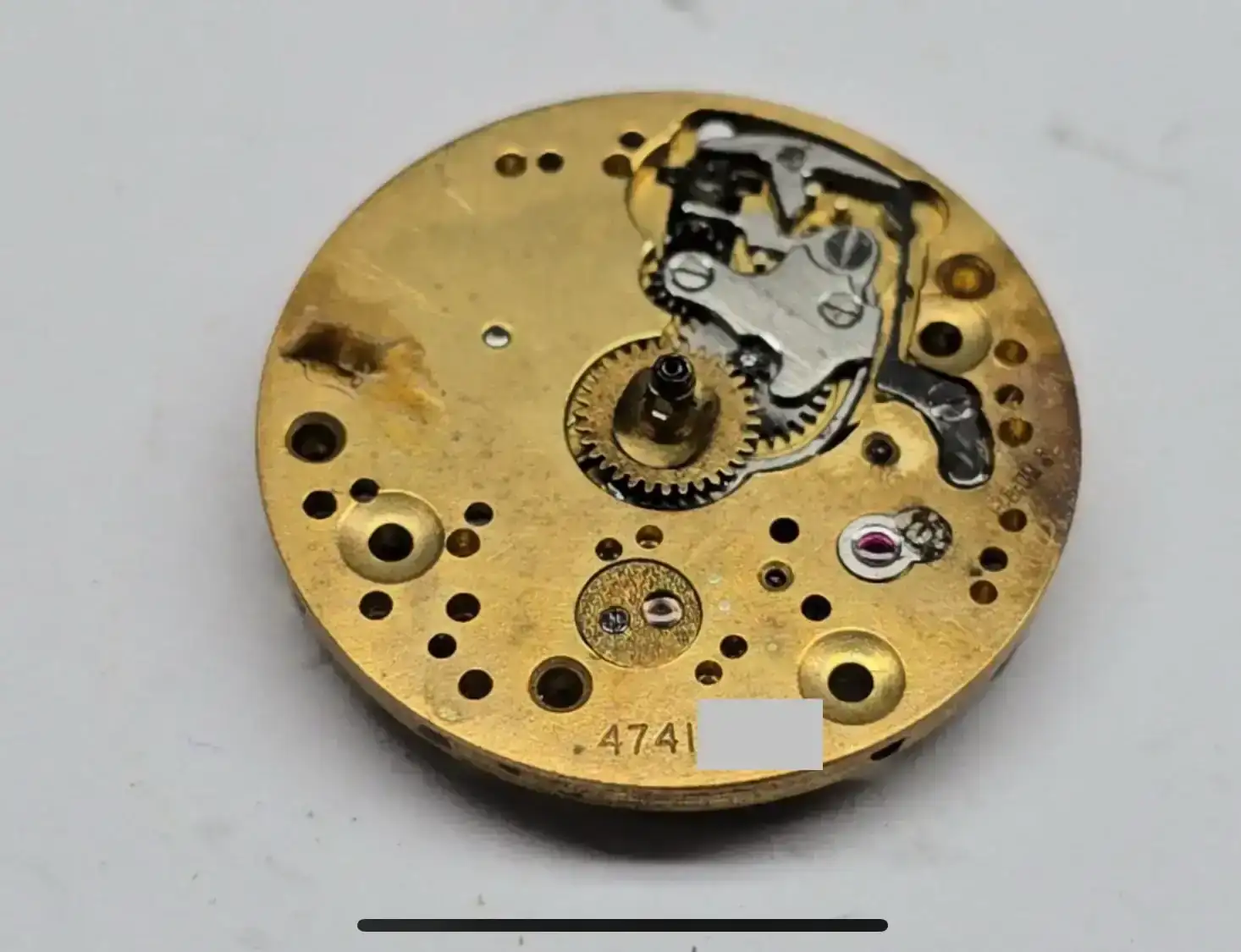

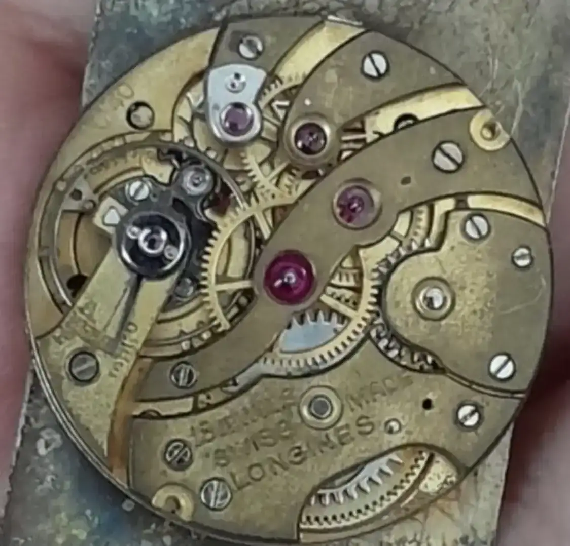

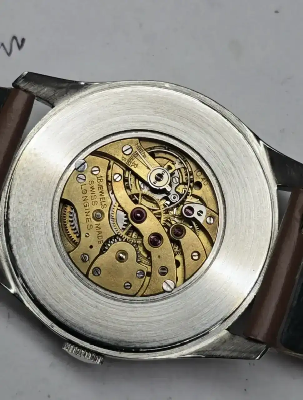

El número de serie original 4'741'XXX identifica un reloj de pulsera rectangular de oro de 18 quilates. Está equipado con un movimiento mecánico de cuerda manual Longines, calibre 8.28. Se facturó el 29 de junio de 1929 a la empresa Baume & Co., que en ese momento era nuestro agente para el Reino Unido. El reloj tenía originalmente un indicador de segundos en una subesfera situada a las 6 en punto.

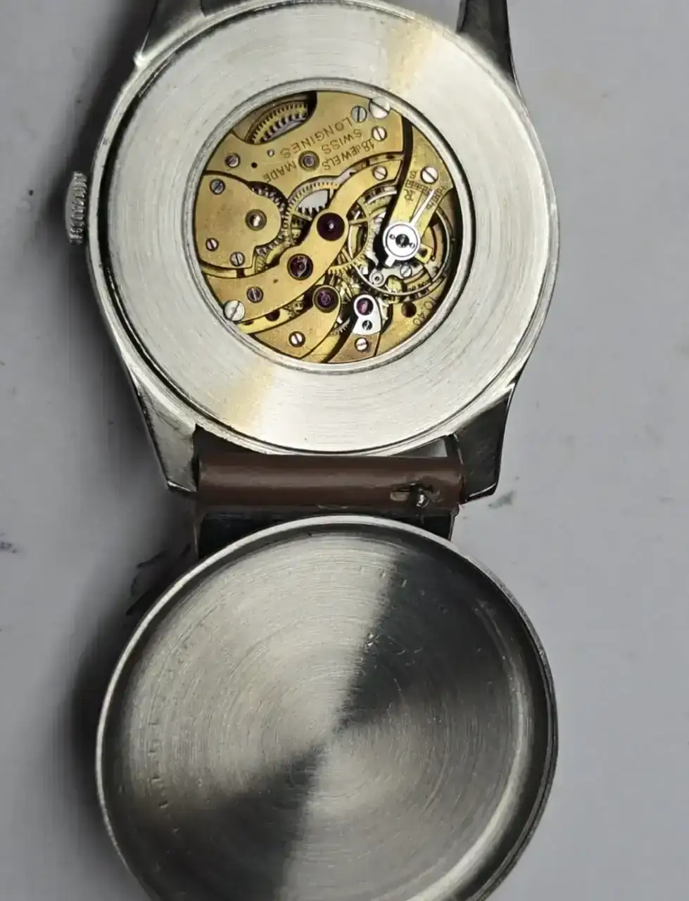

Curiosamente, la foto inicial del movimiento enviada desde Cuba parecía mostrar el movimiento acoplado a una esfera cuadrada.

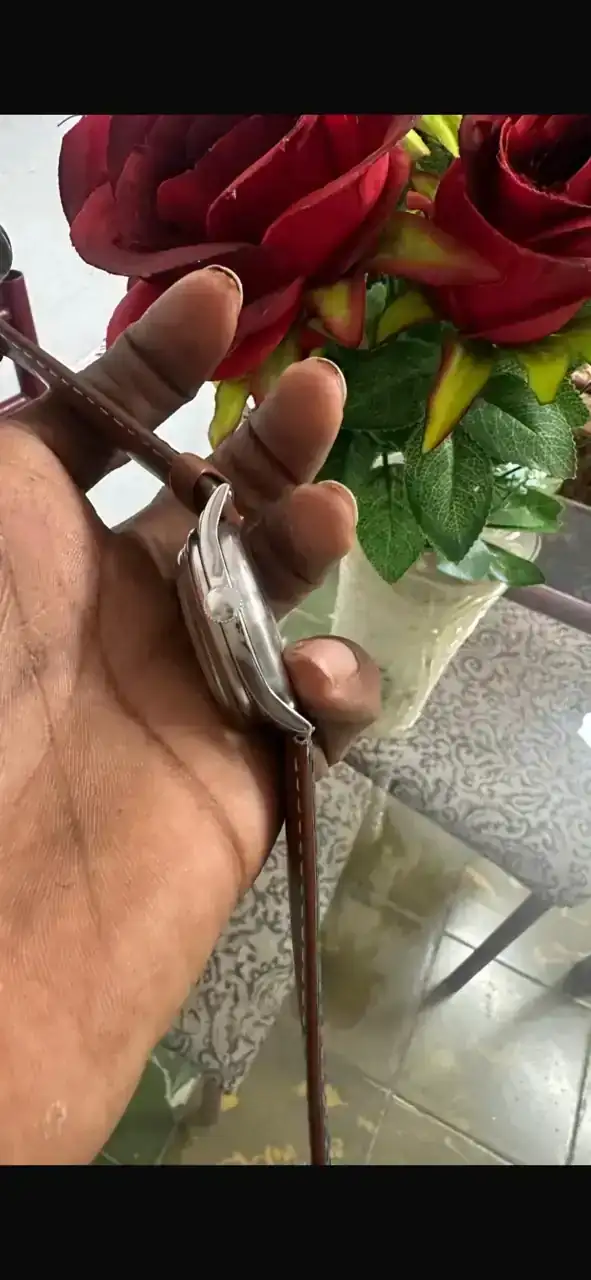

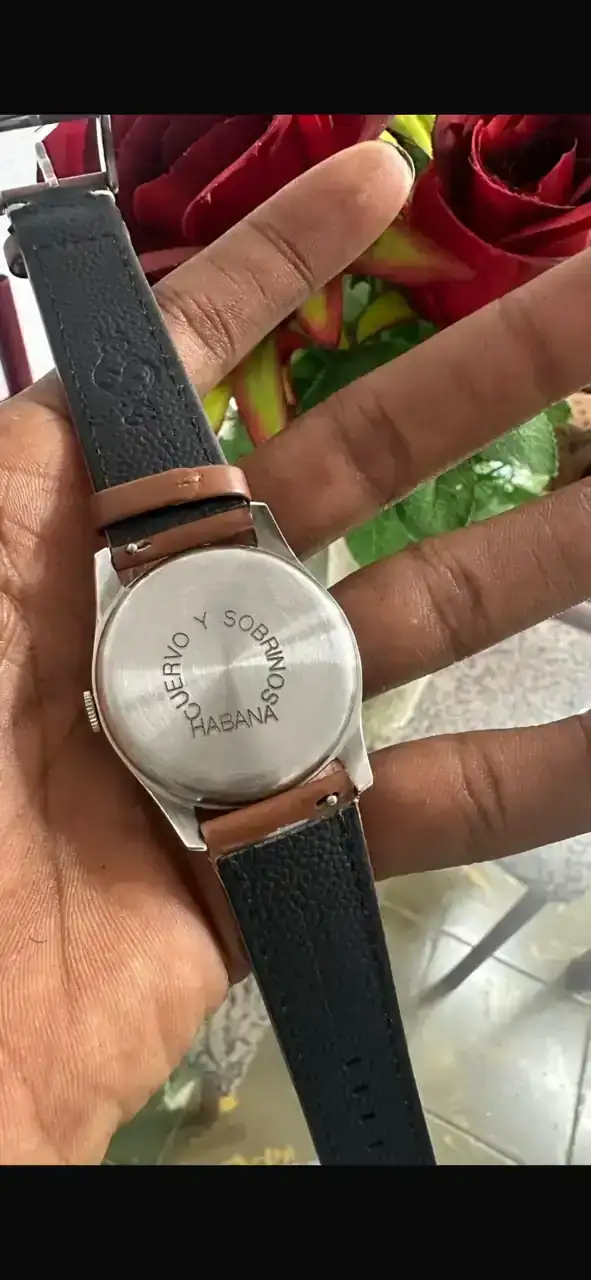

La caja está relativamente impecable; el grabado del fondo de la caja es un poco más tosco de lo esperado.

1- Agujas: Las agujas que se muestran en la foto de referencia (de Internet) son de relojes de bolsillo Molnija, no del modelo original del Hotel Plaza. ¿El modelo de la muestra es el correcto, está actualizado y es 100 % compatible con el movimiento Longines original?

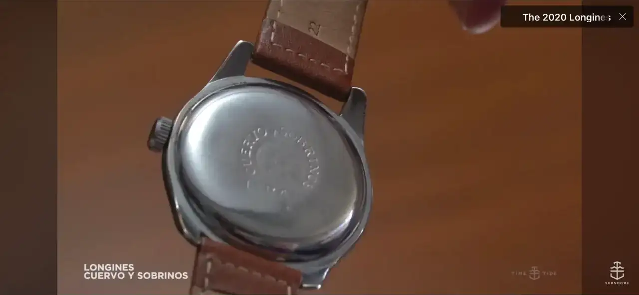

2- Tapa trasera: En el ejemplar de referencia, se puede ver que la tapa trasera del reloj de bolsillo ha sido borrada y grabada de nuevo. Por eso, las tres estrellas del centro apenas se distinguen y aún se ve la sombra del escudo de armas original de Roskopf. La caja de la muestra coincide con el diseño histórico, sin alteraciones ni marcas borradas.
3- Movimiento: El calibre es un Longines L1.40 original, que, bajo el puente del volante, también lleva la inscripción «B&Co», correspondiente a Baume & Co., que en aquella época fabricaba calibres para Longines. En otras palabras, el movimiento conserva una doble firma histórica: Longines en la placa superior y B&Co bajo el volante, lo que refuerza su autenticidad.
Conclusión: Se realizó una comparación entre la «muestra» y el ejemplar observado en Internet para detectar cualquier discrepancia o alteración.
El cambio más significativo en la muestra es la sustitución de la malla y el eslabón, que no son originales. En cuanto al movimiento, la esfera y el mecanismo en general, todos los componentes son de la época y de la fabricación adecuada.
El reloj que se encuentra en Internet tiene piezas de un reloj de bolsillo ruso, y él afirma que estas adaptaciones se realizaron después de la revolución debido a la escasez de piezas para reparaciones.El técnico asegura que los modelos «Hotel Plaza», los pocos que existen, están compuestos íntegramente por componentes de diferentes mecanismos y épocas. Es imposible que sean 100 % originales si han permanecido en Cuba y siguen funcionando.
En la mayoría de los ejemplares de esta serie, el grabado interior no siempre está presente, ya que muchas de las cajas originales procedían de proveedores externos a Longines y fueron adaptadas en la isla por Cuervo y Sobrinos.
En los relojes Longines Hotel Plaza fabricados para Cuervo y Sobrinos, no era habitual que los fondos de las cajas presentaran un grabado interno estandarizado como el de la muestra que me ha enviado. Ese tipo de estampado, con referencias numéricas y códigos, es más característico de las producciones posteriores de Longines con control centralizado en Suiza.
Tienes razón en que, según los registros de Longines, ese movimiento específico estaba destinado originalmente a Inglaterra. Sin embargo, en aquella época era habitual que ciertos movimientos se redistribuyeran entre los agentes oficiales según las necesidades comerciales.
Cuervo y Sobrinos, como representante exclusivo de Longines en Cuba, recibía envíos mixtos de movimientos y componentes, no siempre fabricados inicialmente «para Cuba», sino reasignados por la propia Longines o por intermediarios como Baume & Co. (el agente del Reino Unido).
De hecho, muchos relojes Cuervo y Sobrinos de los años 30 y 40 incorporaban movimientos enviados originalmente a otros destinos europeos, pero ensamblados o adaptados en La Habana, con esferas personalizadas y cajas de fabricación local.
Por lo tanto, aunque el extracto del archivo indica un envío a Inglaterra, no descarta la posibilidad de que el movimiento acabara formando parte de un reloj montado o adaptado por Cuervo y Sobrinos en Cuba, especialmente si la pieza muestra una coherencia estética e histórica con la línea de relojes que comercializaban.
