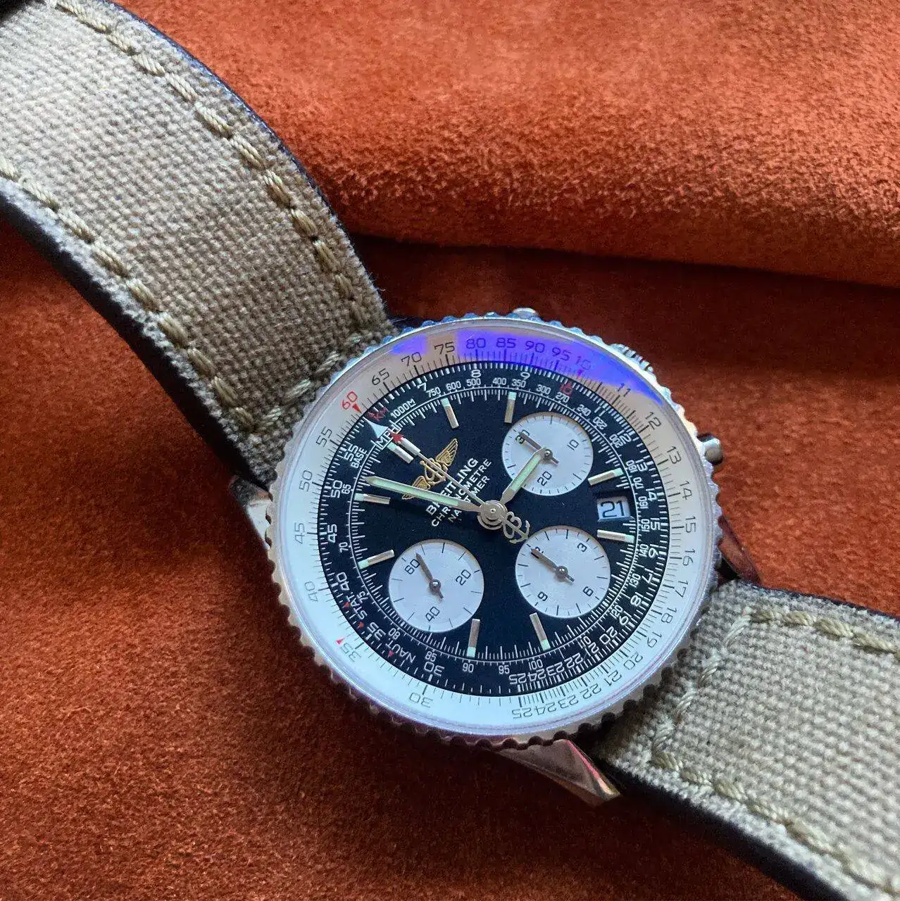

Breitling Navitimer en sustitución al Hamilton con 7750.

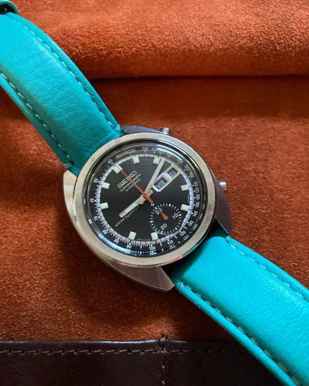

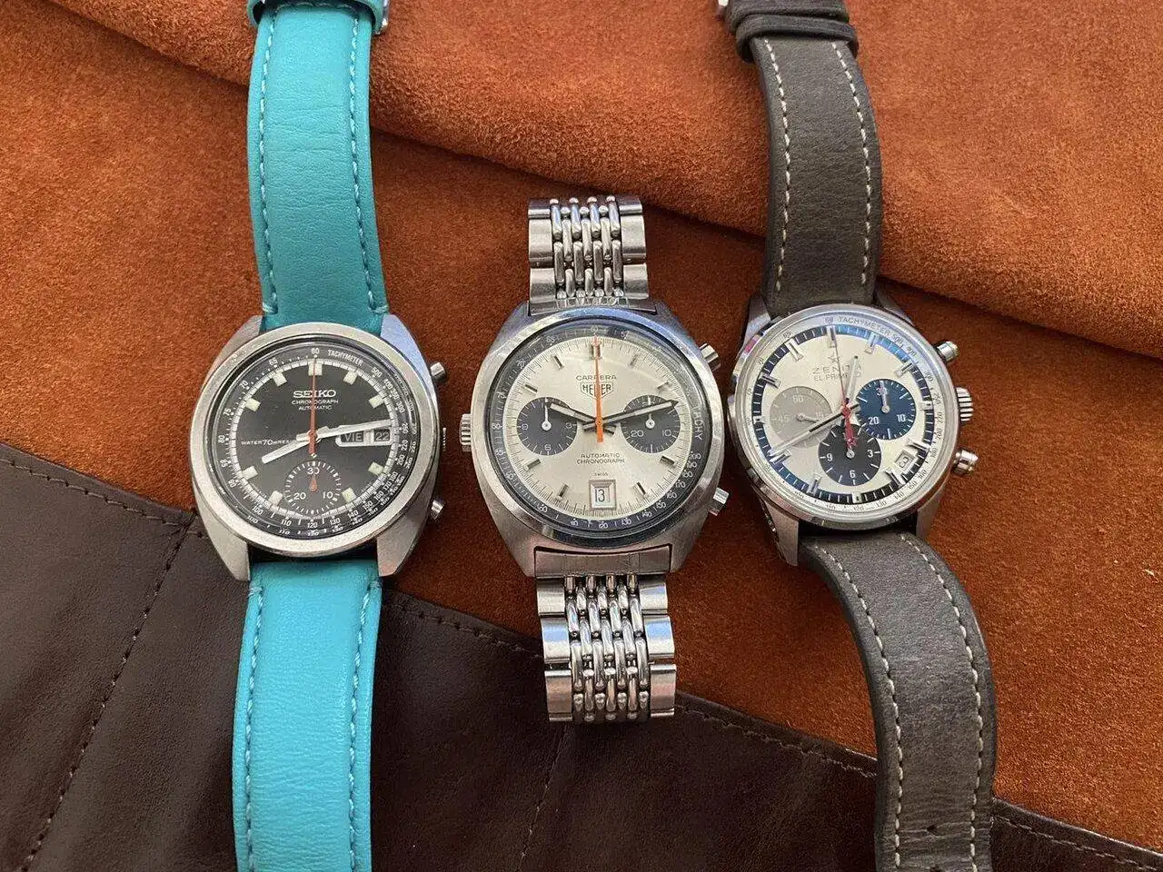

Seiko 6139. Si fuera de un fabricante suiza, valdría diez veces más. Resulta increíble que un reloj con esta trascendencia histórica, se puede encontrar por unos pocos cientos de euros en excelente estado de conservación, y original en cuanto a sus piezas se refiere.
Ver el archivos adjunto 2492851

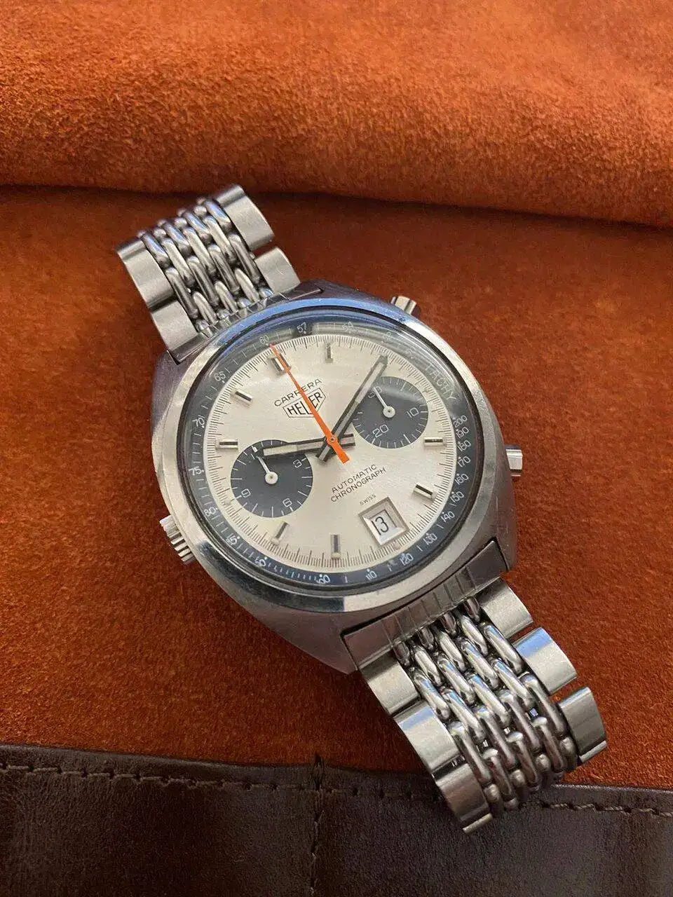

Heuer Carrera Cal 12. Estrictamente no fue el primero -Cal 11-. No obstante, los problemas de los cal 11 debido a la falta de estudio y planificación en los mismos, me hicieron decantarme por un calibre más estudiado, y es que parece ser que fue un movimiento que se hizo a la "carrera".
Ver el archivos adjunto 2492855
Si os interesa el tema, en este artículo os podéis informar.
Problemas, en el datario, y contadores de horas del crono, así como el famoso piñon bimétalico, o el exceso de fuerza del muelle real, hicieron que no estuviera ni un año en el mercado. A finales del 69 sufre su primera modifación, pasando a denominarse ahora "11-i", y en la cual se corrigieron estos fallos. No obstante, la introducción en el 71 del cal 12, mejoró otros aspectos de este "i".

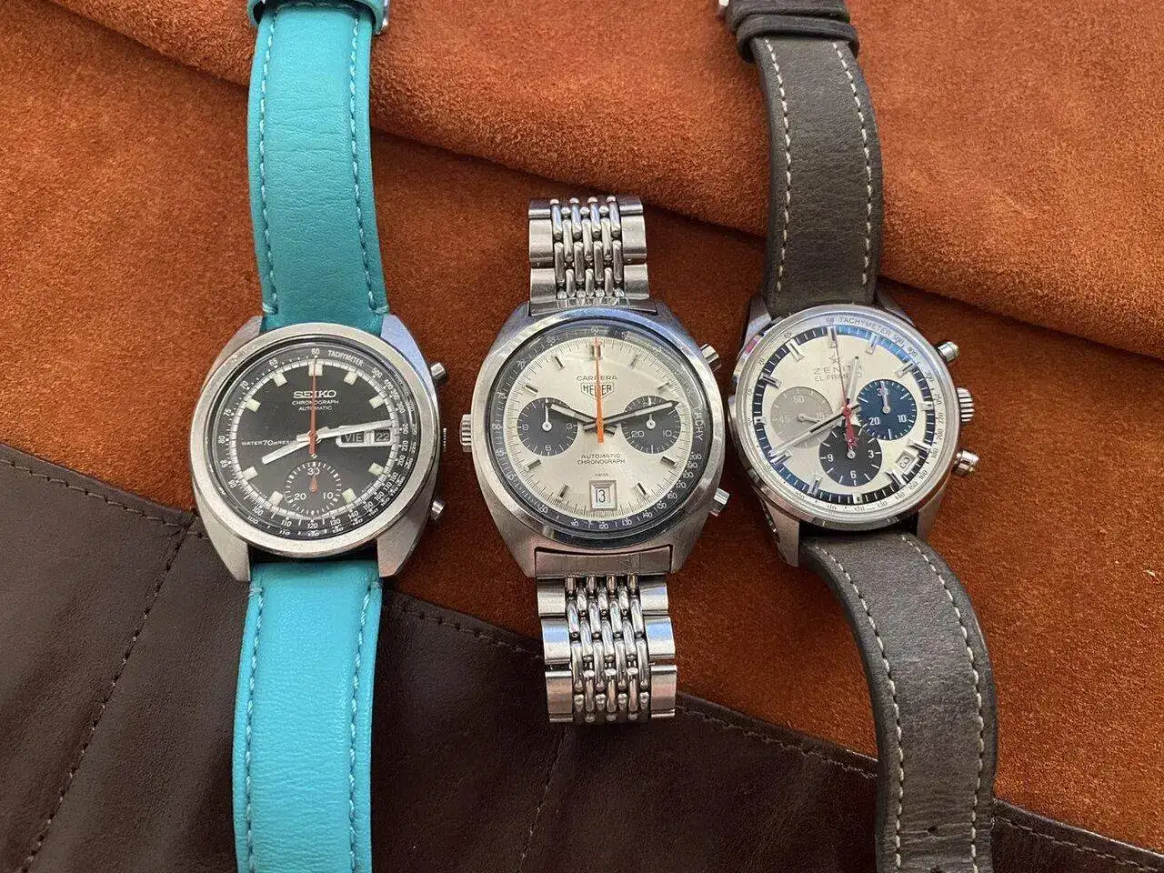

Finalmente, los tres juntos.
Ver el archivos adjunto 2492856

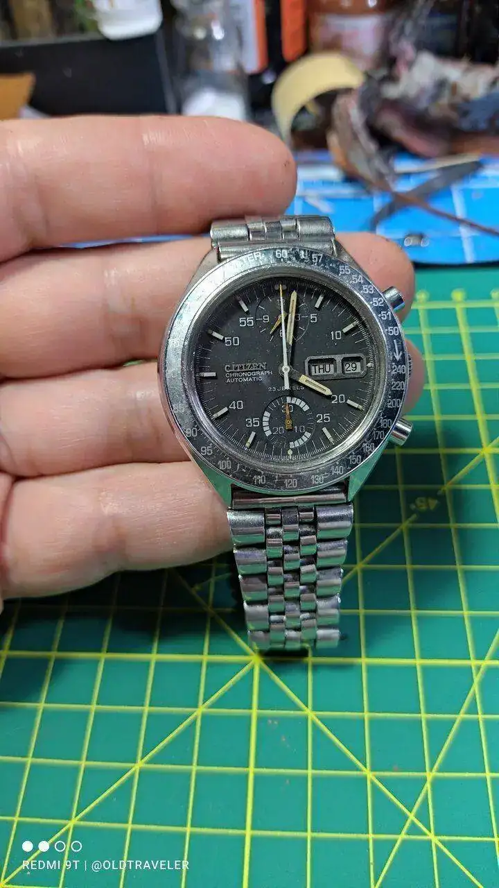

En julio del 2020 me di de alta en el foro, pero llevaba meses entrando a "hurtadillas" en él, me tardaba media hora en cambiar una correa, estaba aprendiendo a apreciar los relojes mecanicos, tenia ganas de aprender y di con el lugar correcto, este es uno de los hilos que hacen grande a este foro,
Muchas gracias por la estupenda clase de historia, ademas aderezada con unas bellezas de fotos y piezas, acaba de caer en mi caja mi primer crono mecanico, y digo el primero, pues me tiene encantado, y seguramente caera otro mas, lo dicho un gran hilo, con una manera muy amena y entretenida de divulgar la informacion al "gran publico".

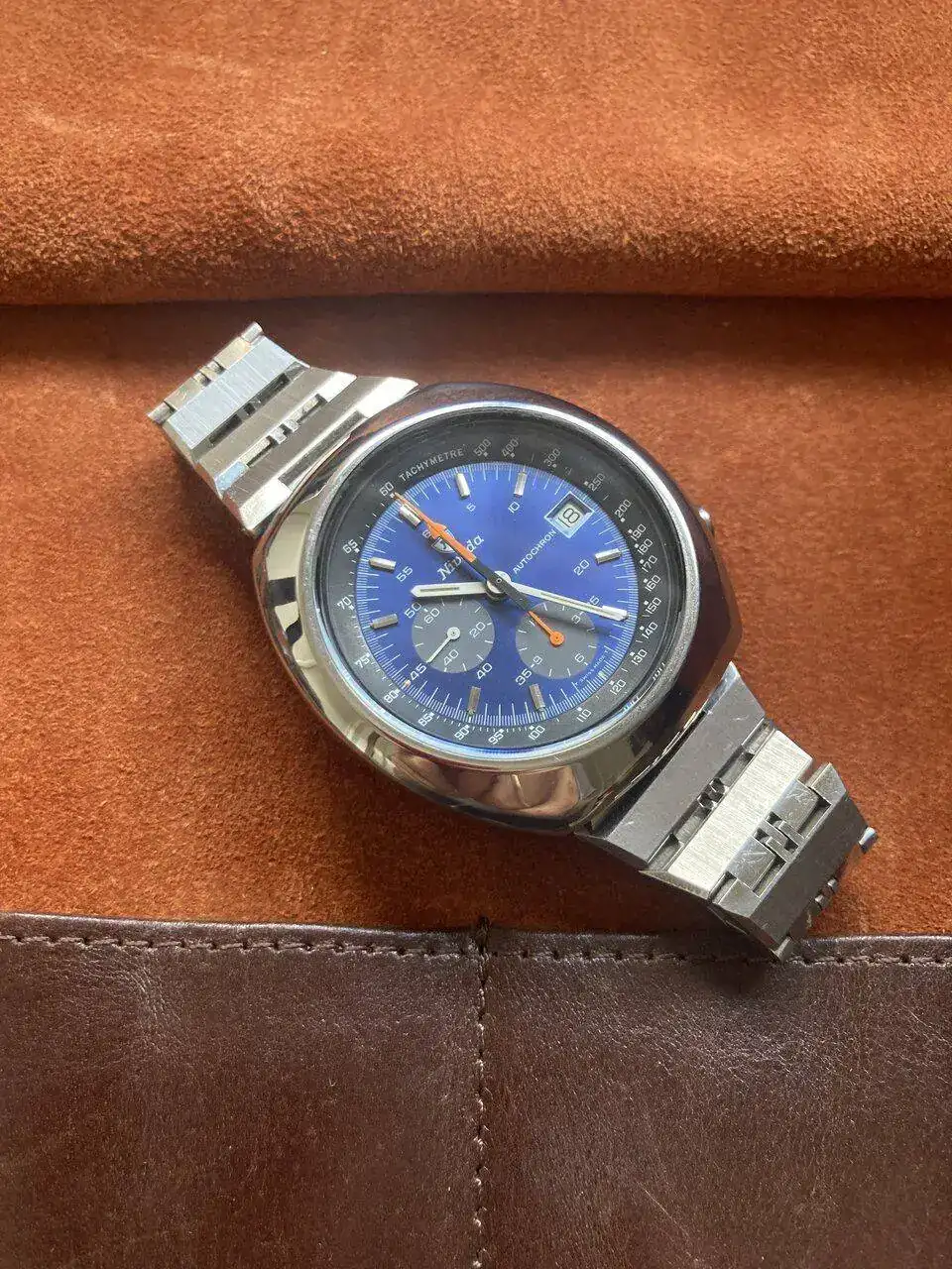

Una foto de mi recien llegado (con el permiso del compañero @charlitos ).
Despues de una visita a mi relojero para una retocada "cosmetica", tenia unas feas manchas en el cristal y mugre por kilos en el bisel, ahora esta mas presentable.
Lo dicho, este foro es grande por sus integrantes y su contenido, lastima de las distancias compañero, pero con gusto te pagaria unas cervecitas, con su respectiva "botana" (asi llamanos en Mexico a las "tapas" de ustedes, que raro que hablan alla :D :D :D :D )
Saludos cordiales desde Mexico.
Ver el archivos adjunto 2493008

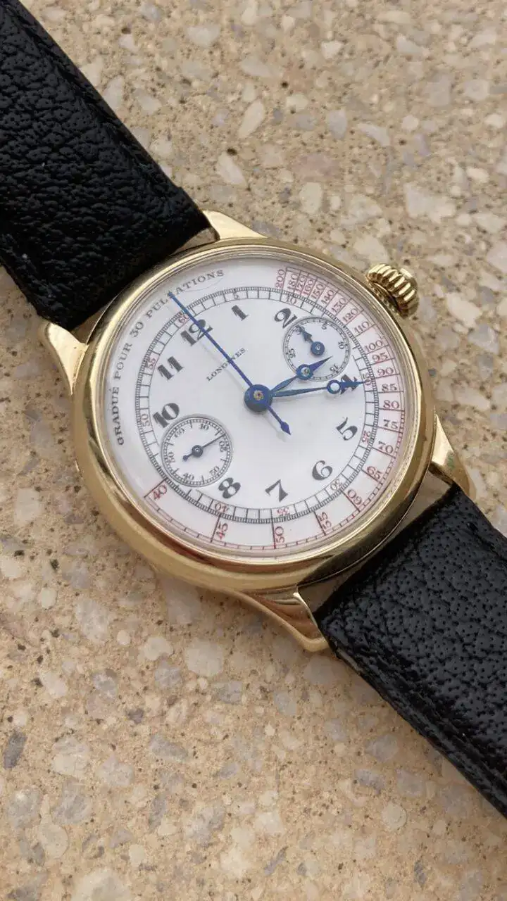

Última actualización incluyendo al Longines 13.33z
Ahora toca disfrutar de lo comprado en estos últimos meses, y que a grandes rasgos representa lo que trataba de conseguir con el título de este hilo "un paseo por la historia de los cronógrafos". Desde uno de los primeros cronos de pulsera de la historia, al "rey" Daytona, pasando por la transición de la rueda de pilares a las levas, de los calibres manuales a los primeros automáticos, y de una crisis del cuarzo que obligó a las grandes a "adaptarse o morir"...
Espero que hayáis disfrutado leyendo, la mitad que yo redactando.
Abrazos.

La historia de los cronógrafos de cuerda manual se sustenta bajo el pilar de tres compañías: Valjoux, Lemania y Venus. Las tres competían entre sí por sacar la pieza con las características técnicas más avanzadas. No obstante, ninguna ostenta el privilegio de haber desarrollado uno de los primeros cronógrafos de pulsera de la historia. Hito que le correspondería a Longines, y su calibre 13.33Z.
Creado por la marca en 1913, y en producción hasta mediados de los años treinta. Base del legendario 13 ZN. El contador de minutos del crono "salta" directamente, y no "arrastra" como en el resto de cronos que conozco. En sus últimas versiones -tremendamente cotizadas- contaba con la complicación "flyback" primer crono del mundo en hacerlo.
El ejemplar que os muestro, esta fechado según extracto de archivos el 30 de septiembre del año 1931. Cronógrafo monopulsador con una caja de oro sólido de 34mm, asas fijas, tapa de bisagra, y dial de porcelana, en un gran estado, teniendo en cuenta los casi 100 años que tiene, 100!
Ver el archivos adjunto 2511800
Zenith Chronomaster "El Primero". Aunque la pieza que os muestro sea del año 2015. Su calibre, sigue siendo un calco del original.
Ver el archivos adjunto 2440687
