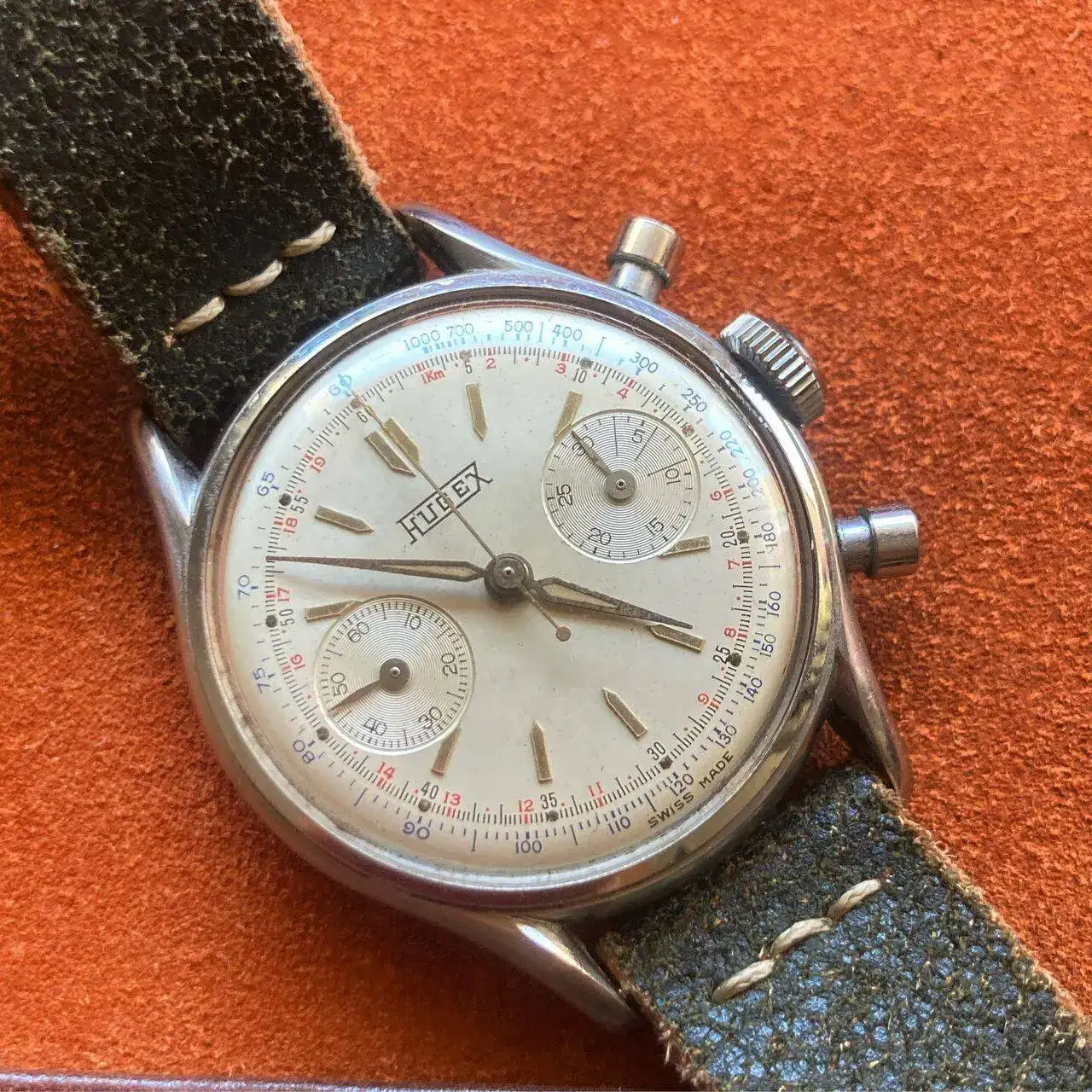

Pues eso, que ahora mismo la pereza me puede y no tengo ganas de sacarme ningún doctorado más. Bastante tuve ya con el 1680.
Una foto para animar.
Ahora, que ya sé a quién preguntar cuando tengo un Chronodato en el punto de vista 😜

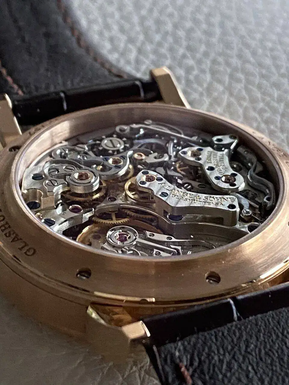

Estupenda recensión histórica y bonita muestra de tu colección.
Como otros compañeros, veo cierto suizocentrismo o, mejor, cierta falta de presencia de los japoneses. No es crítica: es tu colección y ya querríamos muchos poder decir la décima parte y con la décima parte de criterio.

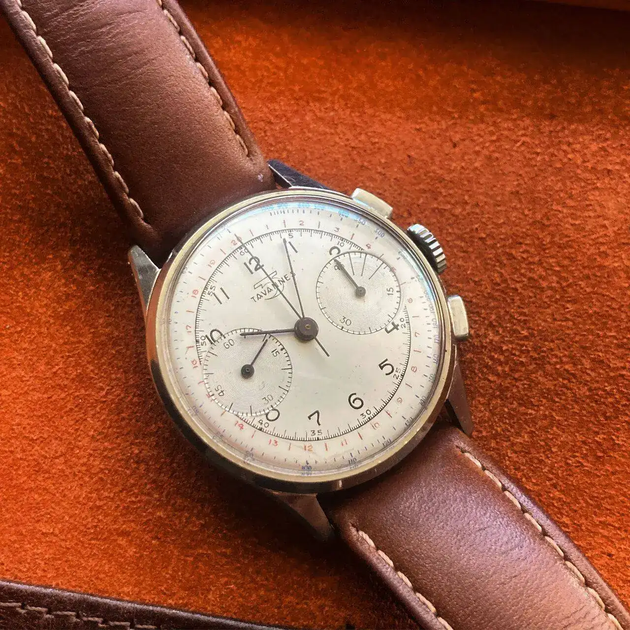

La pieza que os traigo a continuación data de año 55, y la compré NOS recientemente.
Ver el archivos adjunto 2440679

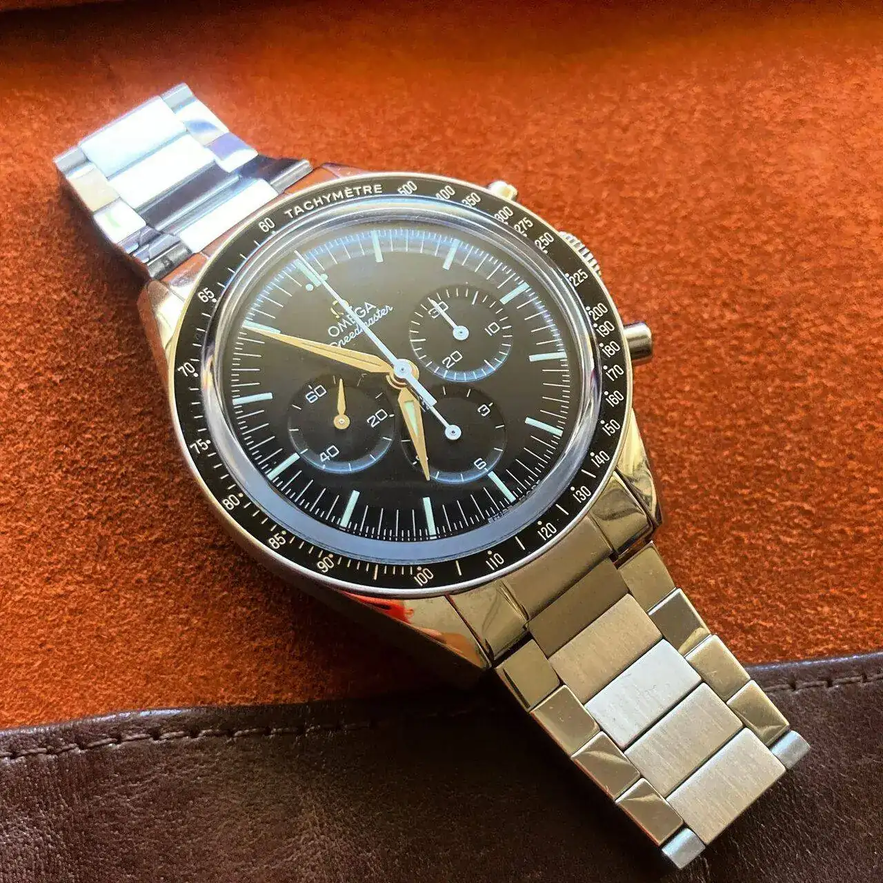

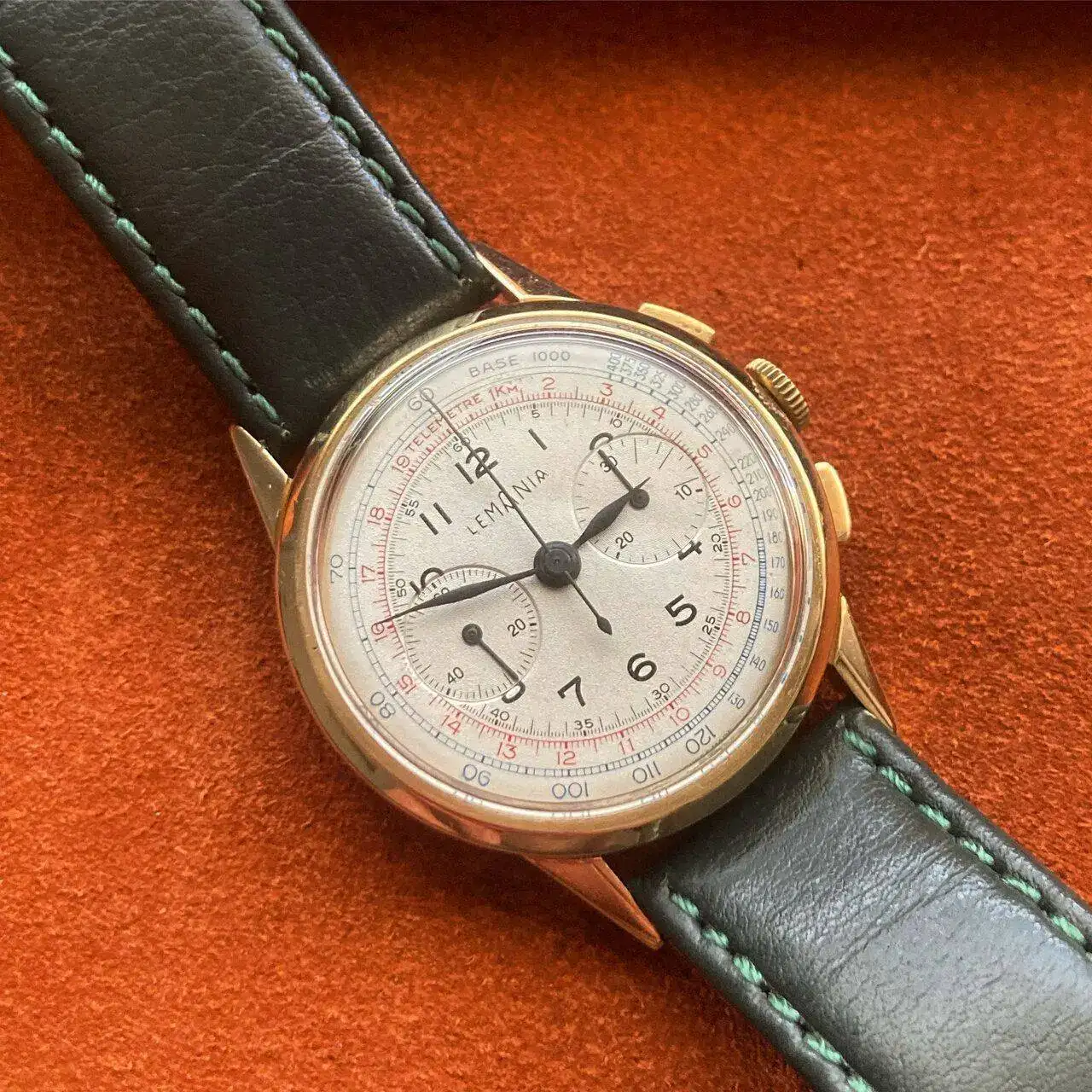

La pieza que os traigo a continuación, es de principios de los 60, con caja de oro sólido.
Ver el archivos adjunto 2440681

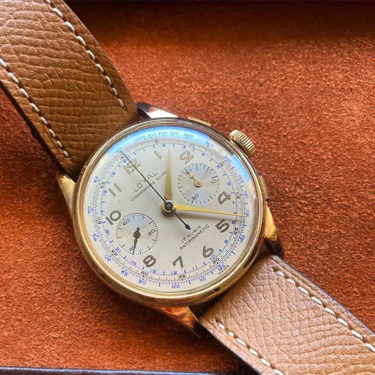

La pieza que os muestro a continuación data de mediados de los 50.
Ver el archivos adjunto 2440682

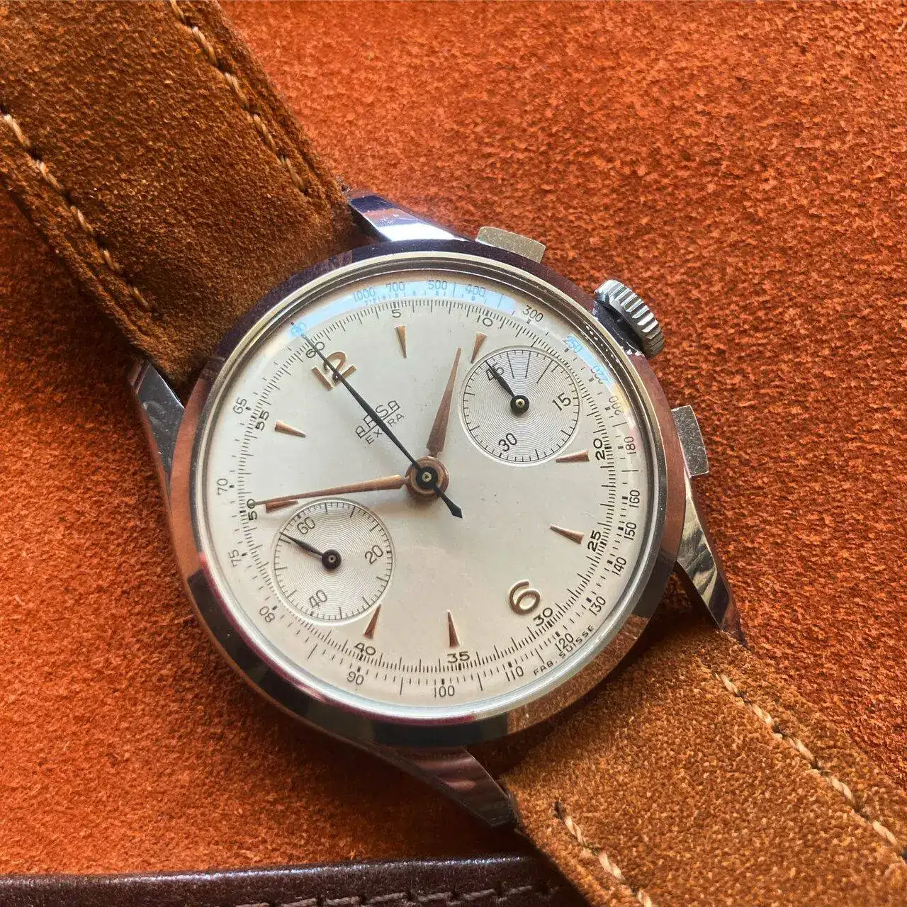

El ejemplo que os muestro data de principios de los 50. Prestad atención a la magnífica pátina que la caja de oro sólido ha desarrollado a lo largo del tiempo.
Ver el archivos adjunto 2440683

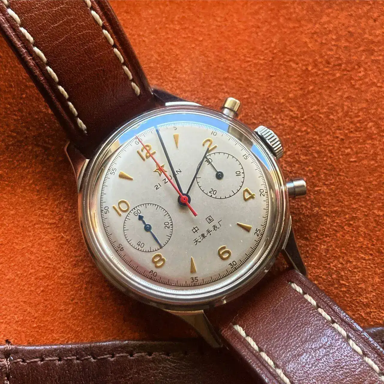

Como decía con anterioridad, Tianjin se había hecho con los derechos del calibre Venus 175, comprando así su maquinaria, herramientas y planos. De tal forma, China dejaría de importar cronos desde la Unión Soviética y Suiza. Comienza así la fabricación del primer cronógrafo chino, destinado para la Fuerza Área, y bajo el nombre del “Proyecto 304”.
En 2005 Seagull reedita este primer lote de relojes bajo el nombre de “1963”. El mío además es el primer reloj que compré en un foro, haya por el 2010.

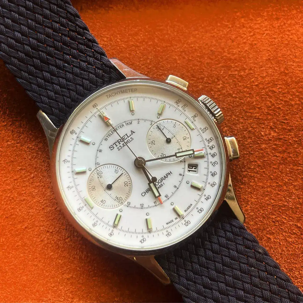

Os muestro a continuación un Poljot Strela 208.

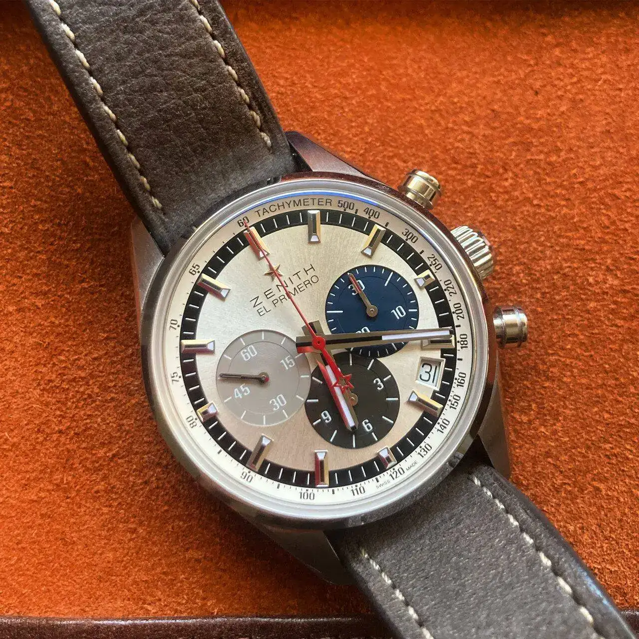

El ejemplo que os traigo data del 2006, y es de una marca que me produce especial simpatía.

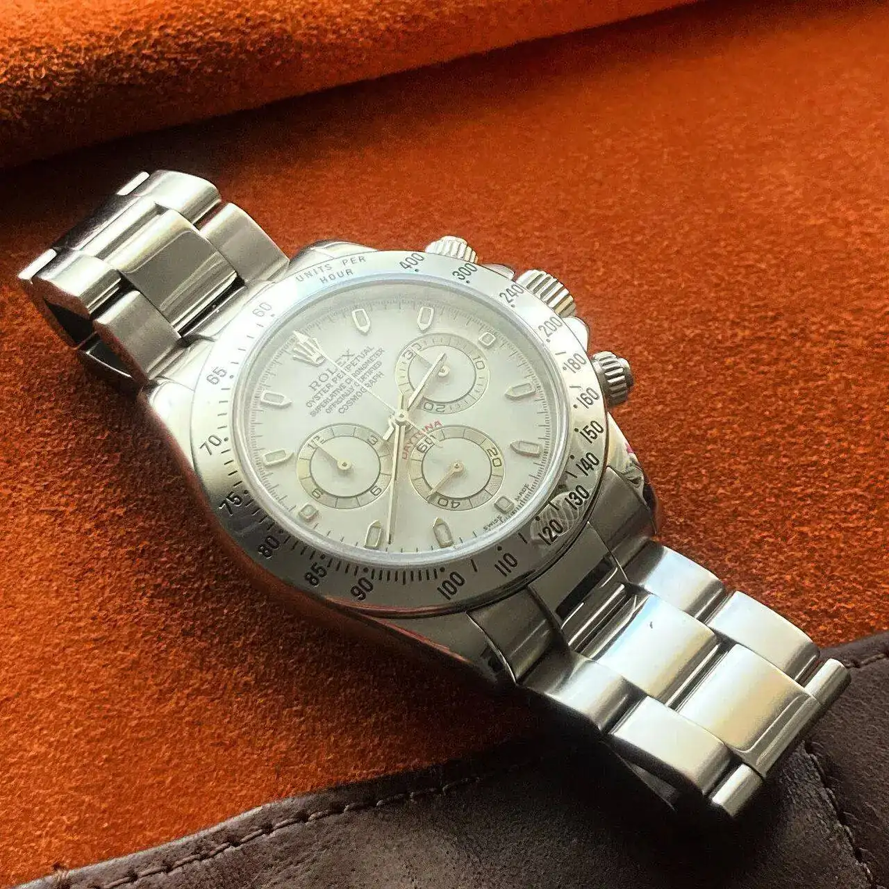

Si algo se critica de Rolex es la poca variabilidad de sus modelos/calibres, y bien es cierto que no (me) resultaba comprensible que la marca por excelencia en cuanto a relojes de lujo/herramienta se refiere, no contara con un crono 100% suyo desde su nacimiento. No obstante, cuando Rolex se pone, se pone, y ¡vaya si se pone!
Veamos el por qué:
El calibre está construido con un menor número de piezas que un crono estándar, lo que se traduce en una mayor fiabilidad, al tener menos piezas móviles. Como dato se redujeron el 60% de piezas con respecto a su predecesor (4030, base El Primero).
COSC, rodamientos cerámicos, embrague vertical, “Parachrom” en la espiral (cual ofrece 10 veces más resistencia a los golpes que una normal) y un largo etc.
La pieza que os presento a continuación precisamente es de ese primer año en el que el nuevo Daytona veía la luz, lo cual, hace aún más especial a este reloj.

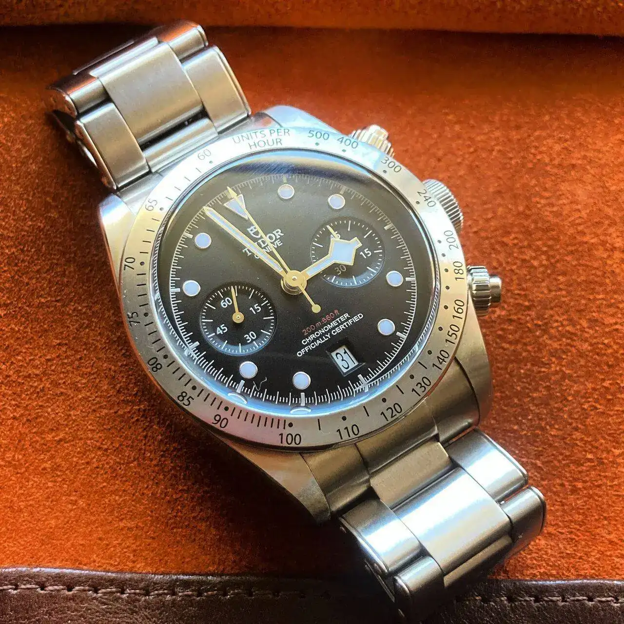

¡Ah! ¿Qué esperabais un dial diferente? Pues es que este BB Chrono, lleva en su interior un B1 (con órgano regulador Rolex, ¡toma ya!) fruto de la colaboración/acuerdo entre las dos entidades: Breitling cedería a Tudor su B1, mientras que esta les cedería su MT5612 (sólo hora).
En este punto, nuestro camino llega a su fin, y para terminar me gustaría hacerlo mencionando al crono que más perrerías ha sufrido. No por mí, sino por la NASA. El mítico: Omega Speedmaster, poco que decir de este reloj que no se haya dicho ya.
En este caso en su versión FOIS.
Ver el archivos adjunto 2440695

Veo que el tema Strela ya ha salido, y discúlpame el atrevimiento pero me chirría que entre esas maravillas el Strela sea un 3133 y no un 3017; por lo que yo sé, el 3133 sólo se montó en reediciones del Strela, muchas posteriores a la caida de la URSS (basta leer el "made in Russia" de la esfera) y montajes posteriores de origen más alemán que ruso (agotadas las últimas unidades del calibre 3133, ahora hasta lo comercializan con calibres Seagull).
No escribo esto por desmerecer tu reloj; me parece una reinterpretacion muy buena del original, y ya casi la unica opcion de tener un Strela en buenas condiciones.

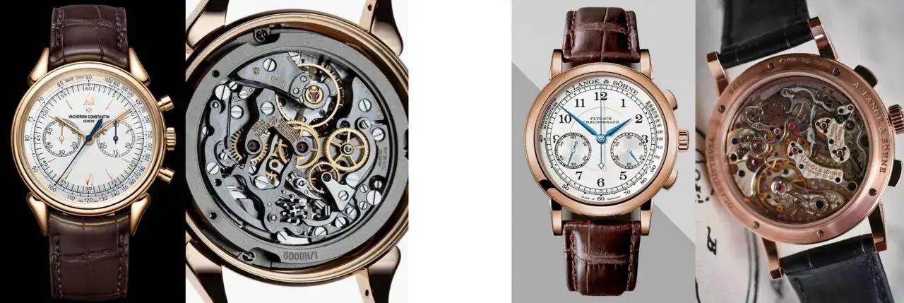

Quién tenga cierto interés por el Vacheron Constantin Cornes de Vache, os dejo un link que posiblemente le deje en shock.

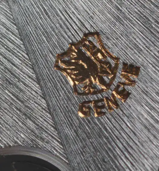

Con todo el respeto a la casa VC, hay mucho margen por arriba. Este sello de Ginebra es una chapuza, el oro sale del grabado, las Cotes de Geneve paren a rascadona de Mercadona, penoso por este precio, creo eran unos 60.000,-.
Vacheron Constantin no es A.R. con esta decoltage, es en el mejor caso A.R. industrializado. No merece el sello de Ginebra.

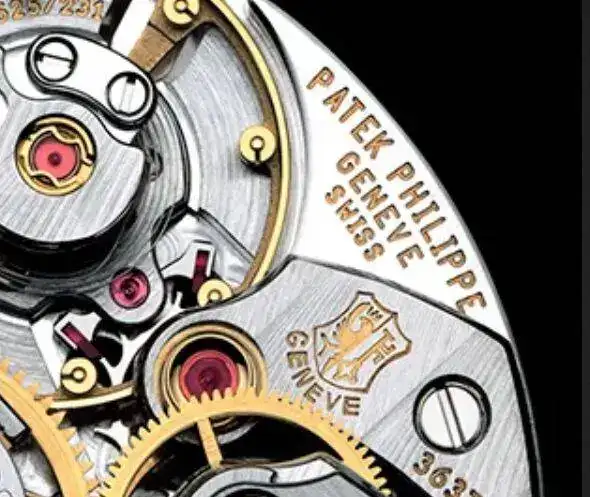

Aqui de PP en el mismo calibre Lemania CH 27 (no lo dicen en el articulo). Asi es un sello de Ginebra y las Cotes de Ginebra como deben que ser.
Pido perdon, pero tengo que poner las cosas en su sitio. Muchos estan cegados por el nombre, hay que mirar el reloj.
Ver el archivos adjunto 2445666
