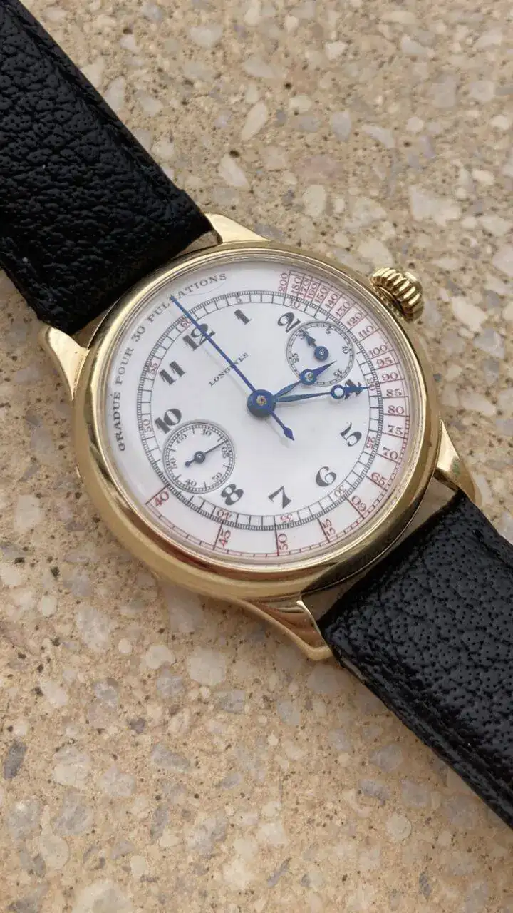

Creado por la marca en 1913, y en producción hasta mediados de los años treinta. Base del legendario 13 ZN. El contador de minutos del crono "salta" directamente, y no "arrastra" como en el resto de cronos que conozco. En sus últimas versiones -tremendamente cotizadas- contaba con la complicación "flyback" primer crono del mundo en hacerlo.
El ejemplar que os muestro, esta fechado según extracto de archivos el 30 de septiembre del año 1931. Cronógrafo monopulsador con una caja de oro sólido de 34mm, asas fijas, tapa de bisagra, y dial de porcelana, en un gran estado, teniendo en cuenta los casi 100 años que tiene, 100!

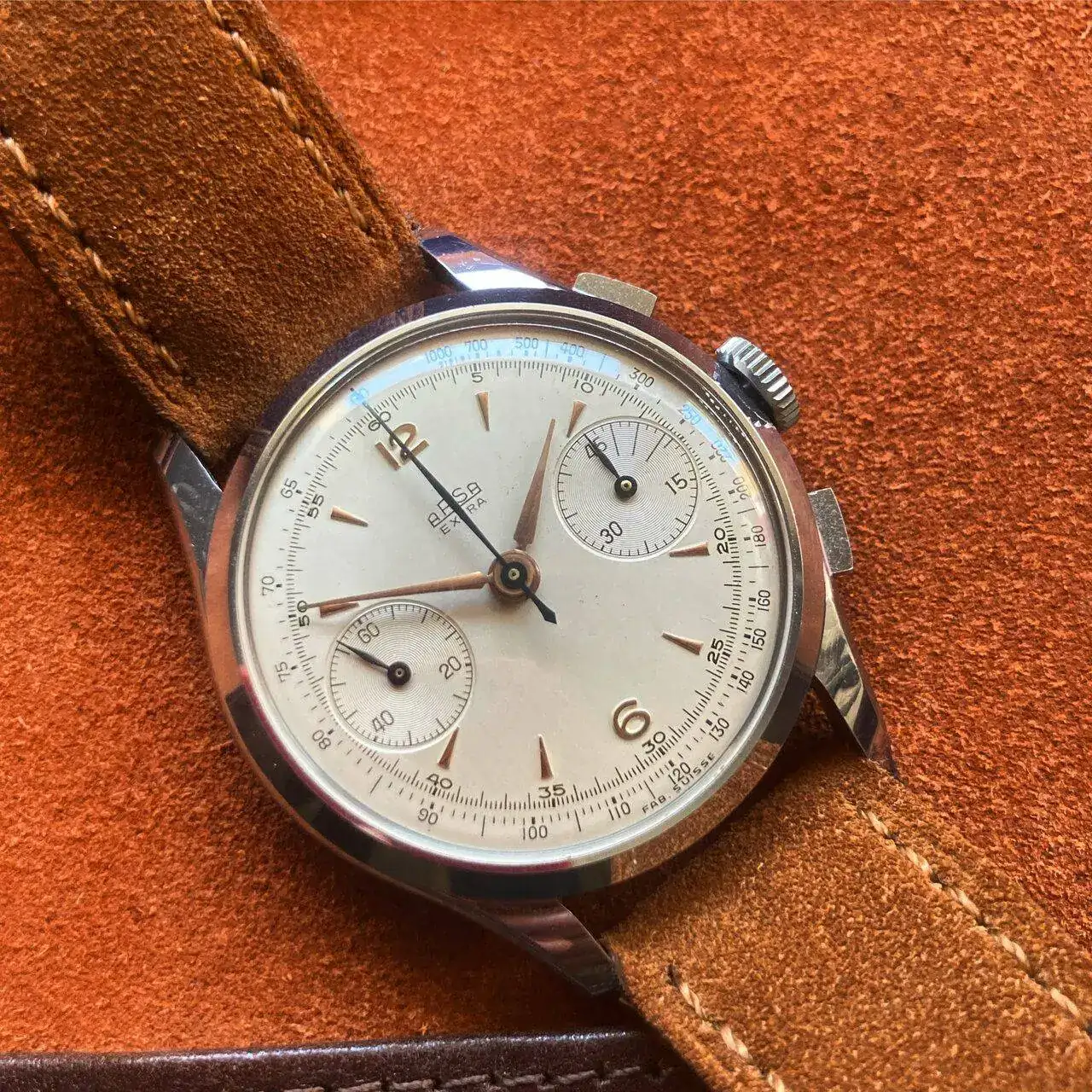

Siguiendo con nuestro viaje, nos encontramos con la infravalorada Venus, y quizás con su calibre más icónico: Venus 175.
Producido a principios de los años 40, y concluyendo también a comienzos de los 60, fue considerado un movimiento de alta gama. Utilizado por marcas de reconocido prestigio como Breitling o Heuer.
Serían fáciles de identificar debido a la elección por parte de la compañía de dotar de 7 pilares en lugar de 9 -opción escogida por Valjoux y Lemania- a la rueda de pilares. Ello lo dotaría de una tremenda robustez y confiabilidad.

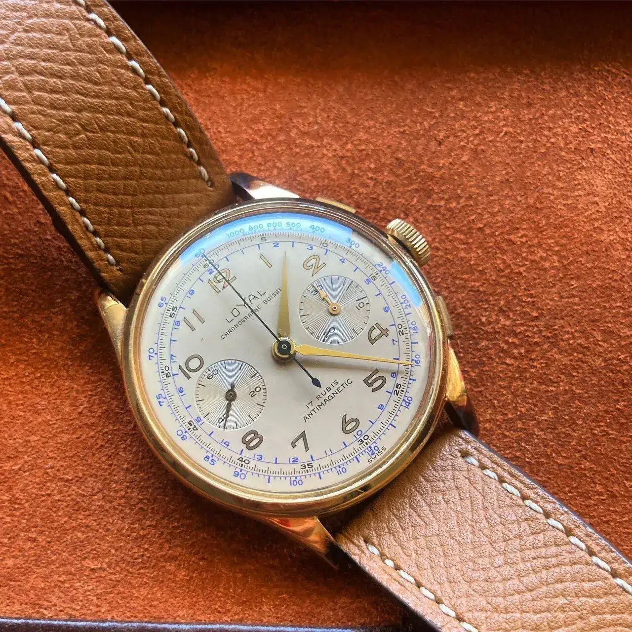

El ejemplo que os traigo a continuación es del 45, dotado de uno de los primeros 175 que se hicieron.

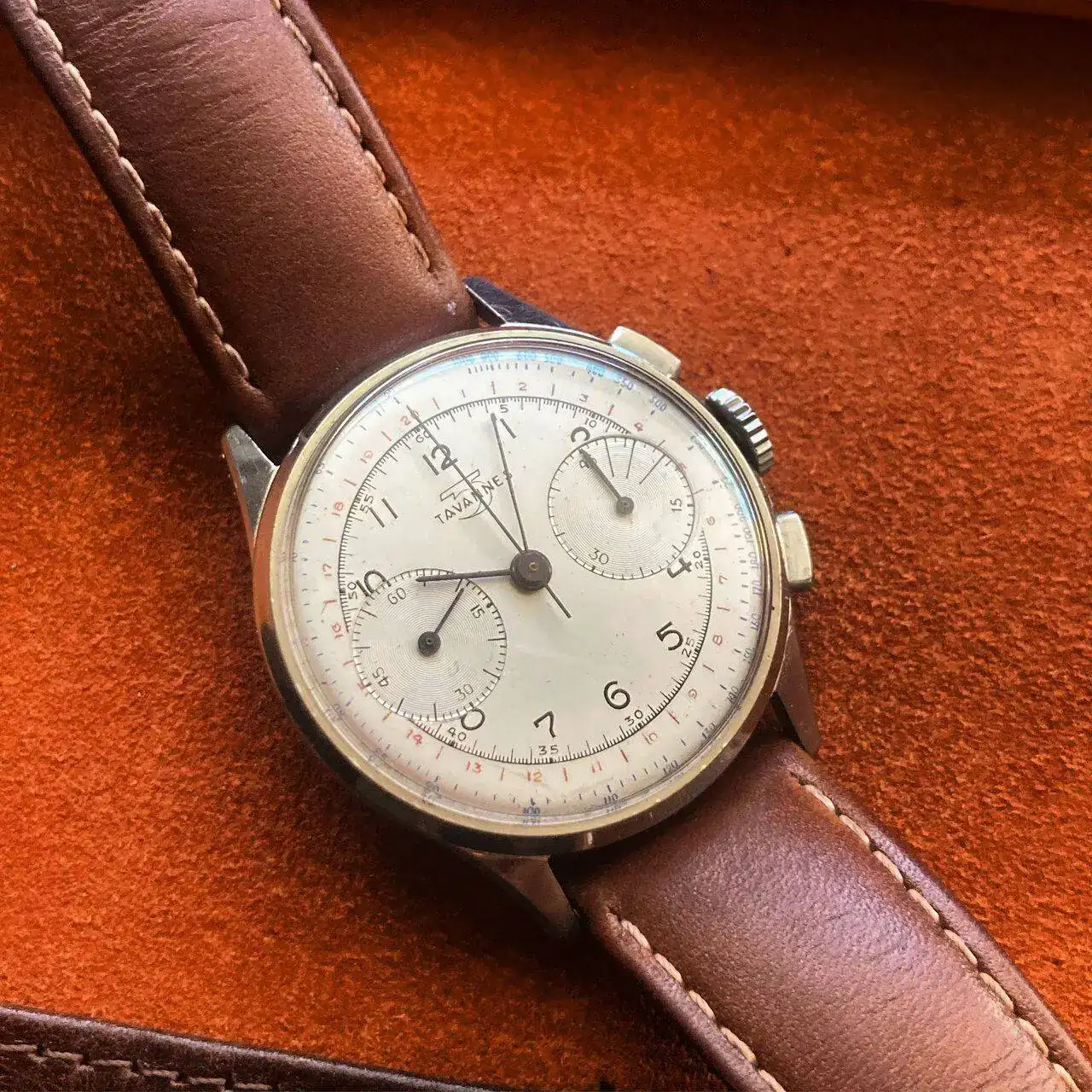

Siguiendo el camino, nuestra próxima parada nos conduce hasta el Valjoux 92. Quizás no fuera tecnológicamente como el v72. No obstante su corta producción, tan sólo 10 años y el cambio de pilares en la rueda, rebajando de 9 a 7, hacen que para mí, ocupen un lugar importante en este recorrido.
La pieza que os muestro a continuación data de mediados de los 50.

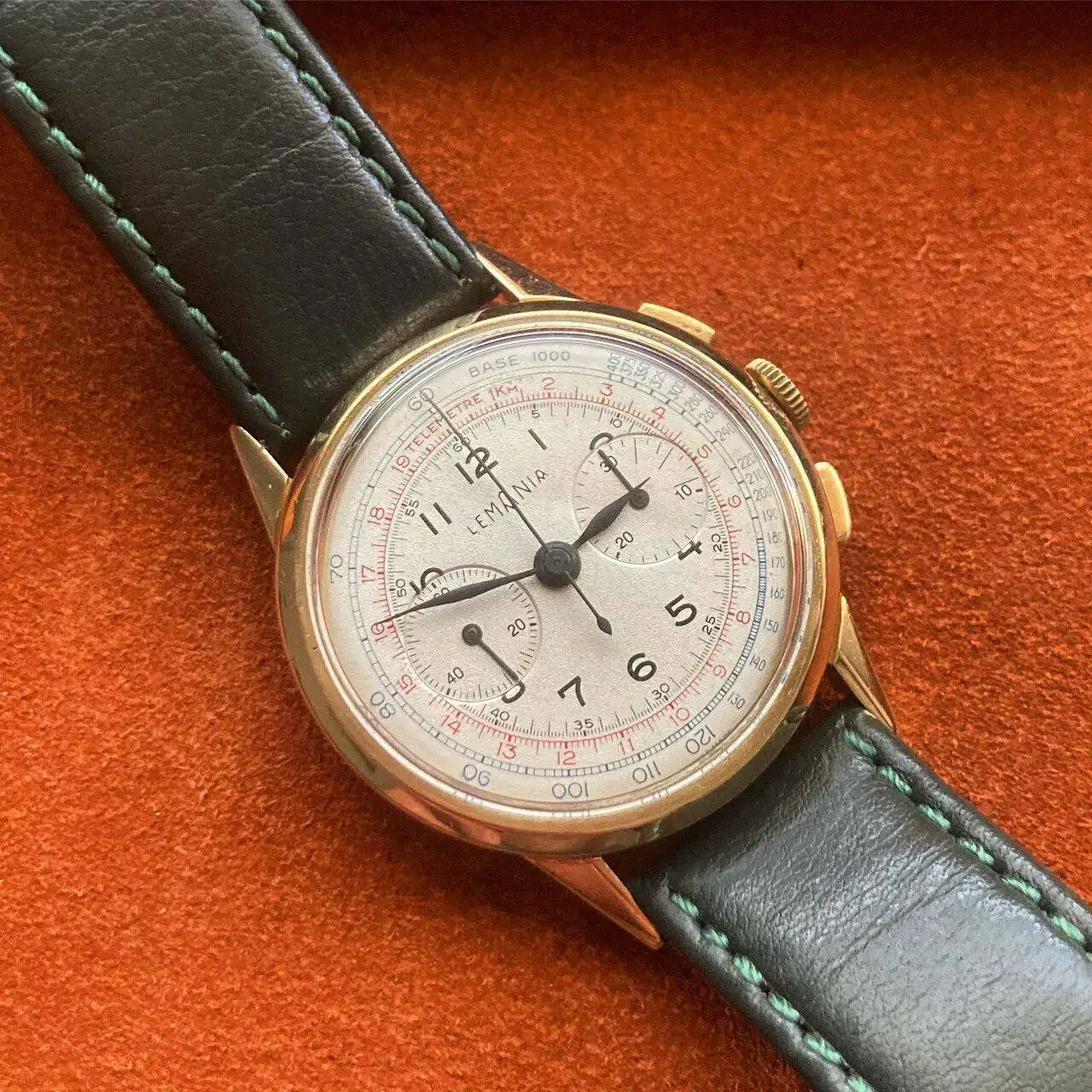

Continuando con nuestro viaje, cabe preguntarse qué hubiera sido del cronógrafo sin la invención de la leva. Algunos podréis pensar que tecnológicamente hablando supuso un retroceso y no os falta razón. No obstante, yo lo veo como una forma de democratizar el crono, abaratando costos de producción, y reduciendo así su coste para el consumidor final. La encargada de tal menester fue Landeron con su calibre 47. Su evolución, el 48, introduciría la configuración de 3 botones. No obstante, a diferencia de la mayoría de cronos del mundo, el pulsador de las 4, detiene y resetea la función del crono.
Se estima que el calibre 48, producido entre principios de los 40 y principios de los 70, llegó a vender la friolera de 3.5 millones de unidades.
El ejemplo que os muestro data de principios de los 50. Prestad atención a la magnífica pátina que la caja de oro sólido ha desarrollado a lo largo del tiempo.

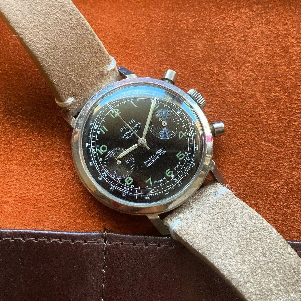

El ejemplar que os traigo a continuación contiene en su interior una Venus 188 y data de principios de los 60.

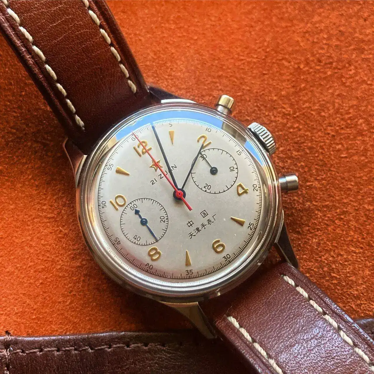

Como decía con anterioridad, Tianjin se había hecho con los derechos del calibre Venus 175, comprando así su maquinaria, herramientas y planos. De tal forma, China dejaría de importar cronos desde la Unión Soviética y Suiza. Comienza así la fabricación del primer cronógrafo chino, destinado para la Fuerza Área, y bajo el nombre del “Proyecto 304”.
En 2005 Seagull reedita este primer lote de relojes bajo el nombre de “1963”. El mío además es el primer reloj que compré en un foro, haya por el 2010.

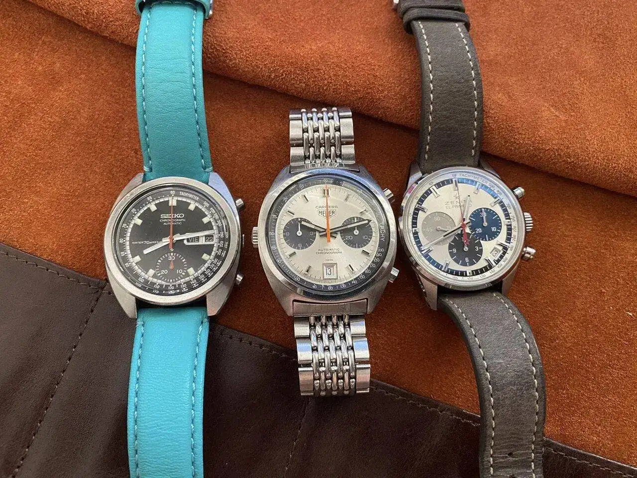

No es este el hilo para entrar en esa polémica, pero si para nombrar a los que fueron los "primeros"

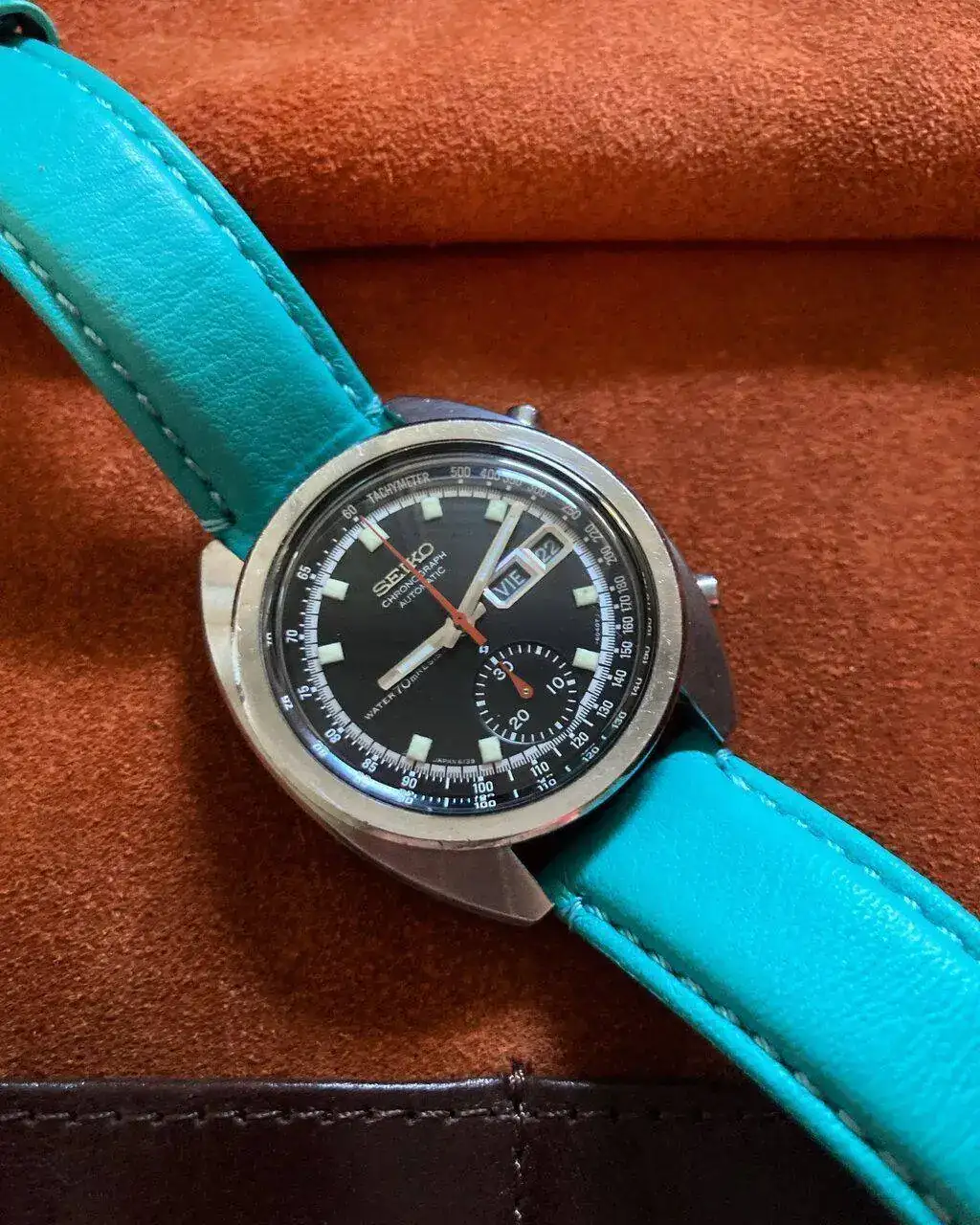

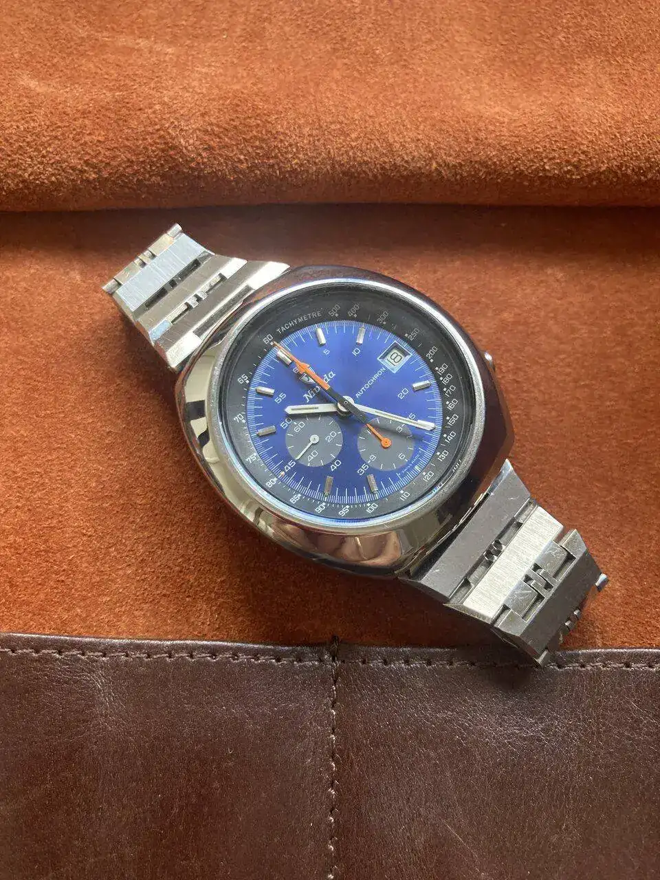

Seiko 6139. Si fuera de un fabricante suiza, valdría diez veces más. Resulta increíble que un reloj con esta trascendencia histórica, se puede encontrar por unos pocos cientos de euros en excelente estado de conservación, y original en cuanto a sus piezas se refiere.

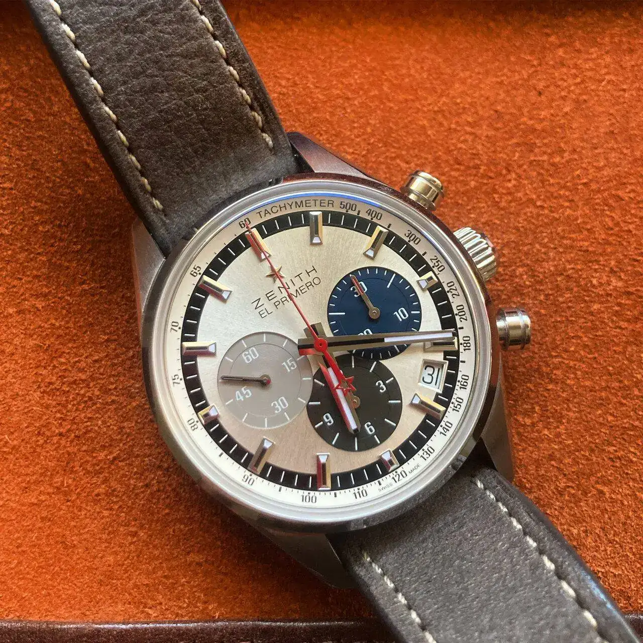

Zenith Chronomaster "El Primero". Aunque la pieza que os muestro sea del año 2015. Su calibre, sigue siendo un calco del original.

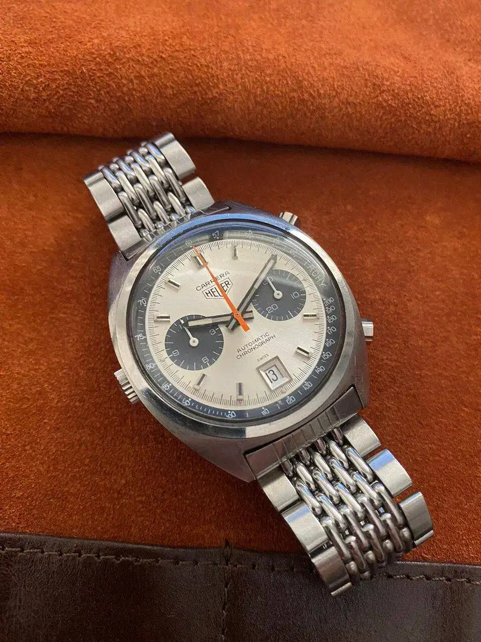

Heuer Carrera Cal 12. Estrictamente no fue el primero -Cal 11-. No obstante, los problemas de los cal 11 debido a la falta de estudio y planificación en los mismos, me hicieron decantarme por un calibre más estudiado, y es que parece ser que fue un movimiento que se hizo a la "carrera".
Si os interesa el tema, en este artículo os podéis informar.
Problemas, en el datario, y contadores de horas del crono, así como el famoso piñon bimétalico, o el exceso de fuerza del muelle real, hicieron que no estuviera ni un año en el mercado. A finales del 69 sufre su primera modifación, pasando a denominarse ahora "11-i", y en la cual se corrigieron estos fallos. No obstante, la introducción en el 71 del cal 12, mejoró otros aspectos de este "i".
Finalmente, los tres juntos.

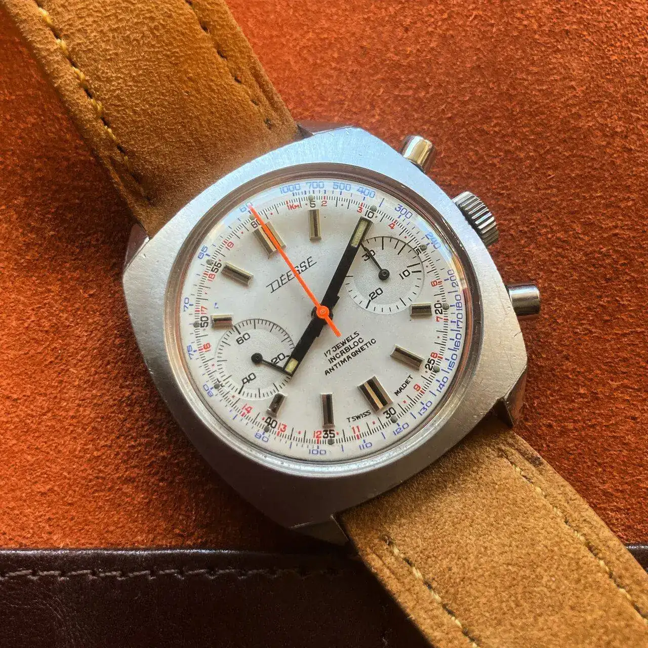

A finales de los 60 se comienza a observar un cambio en las tendencias del consumidor que prefiere looks más relajados y deportivos no sólo en sus atuendos, sino también en sus relojes. Así, el auge por relojes automáticos y resistentes al agua dejaría herida de muerte a la mítica Venus que finalmente sería absorbida por su competidora Valjoux, echando el cierre definitivamente en el 66. Desde ese momento la marca dejaría de lado la rueda de pilares para centrarse en las levas. De tal forma, el Venus 188 sería rebautizado como 7730.
El ejemplo que os traigo a continuación data de principios de los 70, y cuenta con un 7733 (variaciones en los martillos del crono con respecto al 30)

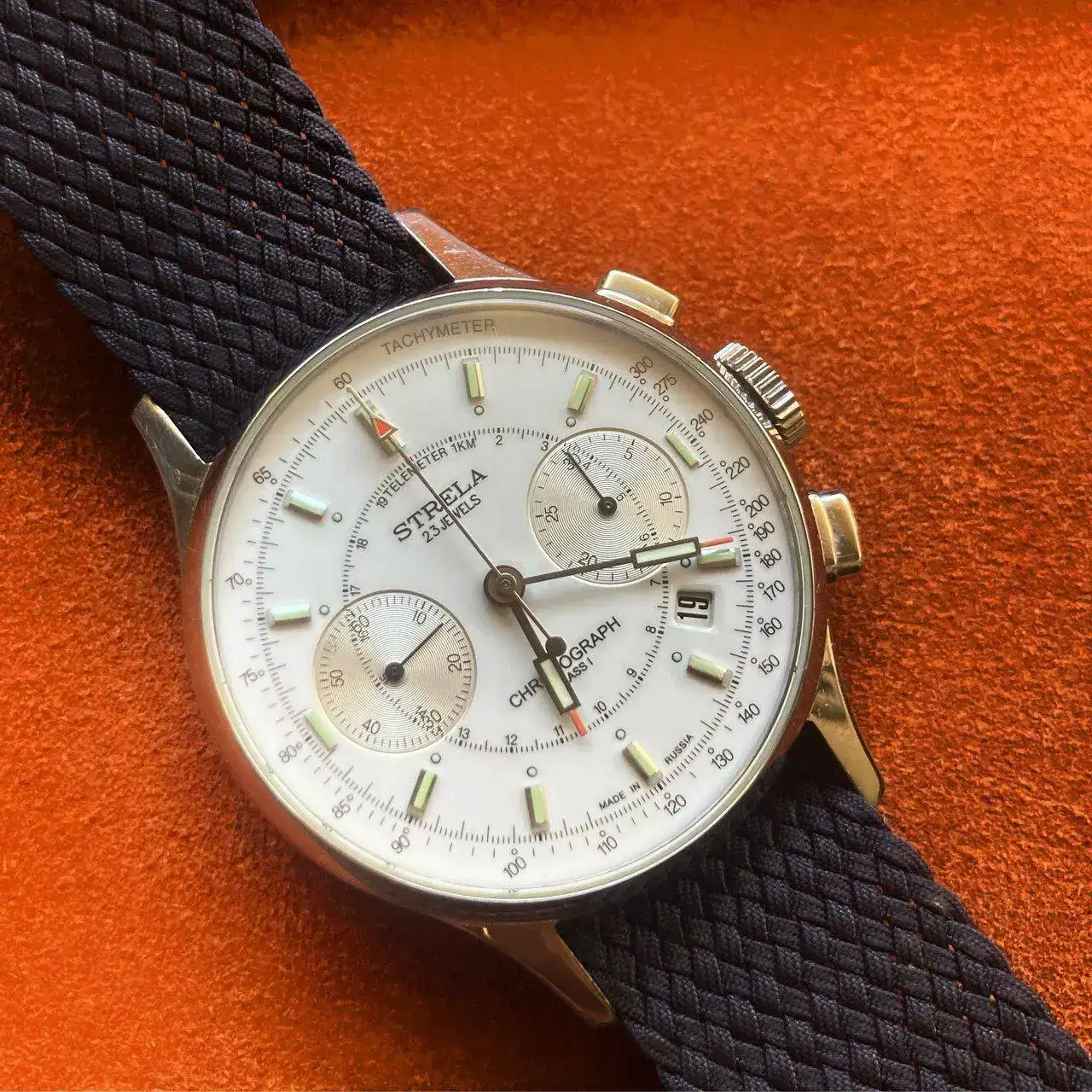

Os muestro a continuación un Poljot Strela 208.

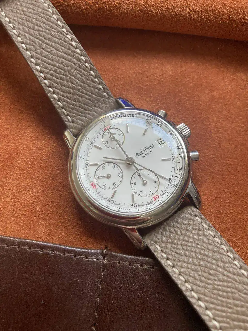

Nos adentramos en la década de los 80, sin saber muy bien porqué los relojes mecánicos vuelven a estar de moda, ¿quizás por aquello de salir de lo popular? ¿Más “chic”? ¿Apariencia de estatus? Sea como fuere comienzan a adquirir popularidad, y es gracias a Breitling y el centenario del Chronomat como el 7750 resurge cuan ave Fénix de sus cenizas.
A partir de ahí, marcas como IWC con un nuevo concepto “Da Vinci” o Fortis decidieron incorporarlos a sus relojes. Así el 7750 ha llegado hasta nuestros días, en piezas que van desde los 500€ hasta las 5 cifras. Sin duda no será el movimiento más avanzado, pero sí un auténtico todoterreno.

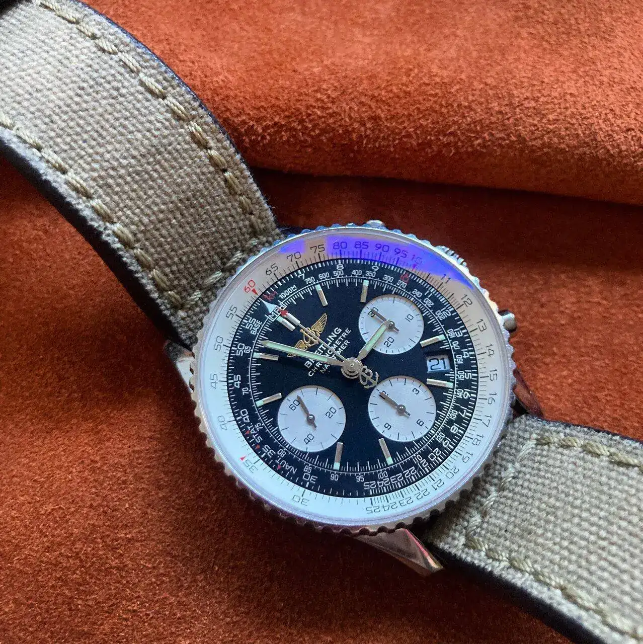

El ejemplo que os traigo data del 2006, y tanto la marca como el modelo darían para un post en si mismo, por los aportes de Breitling a los cronógrafos en general, y del Navitimer a la aviación en particular.

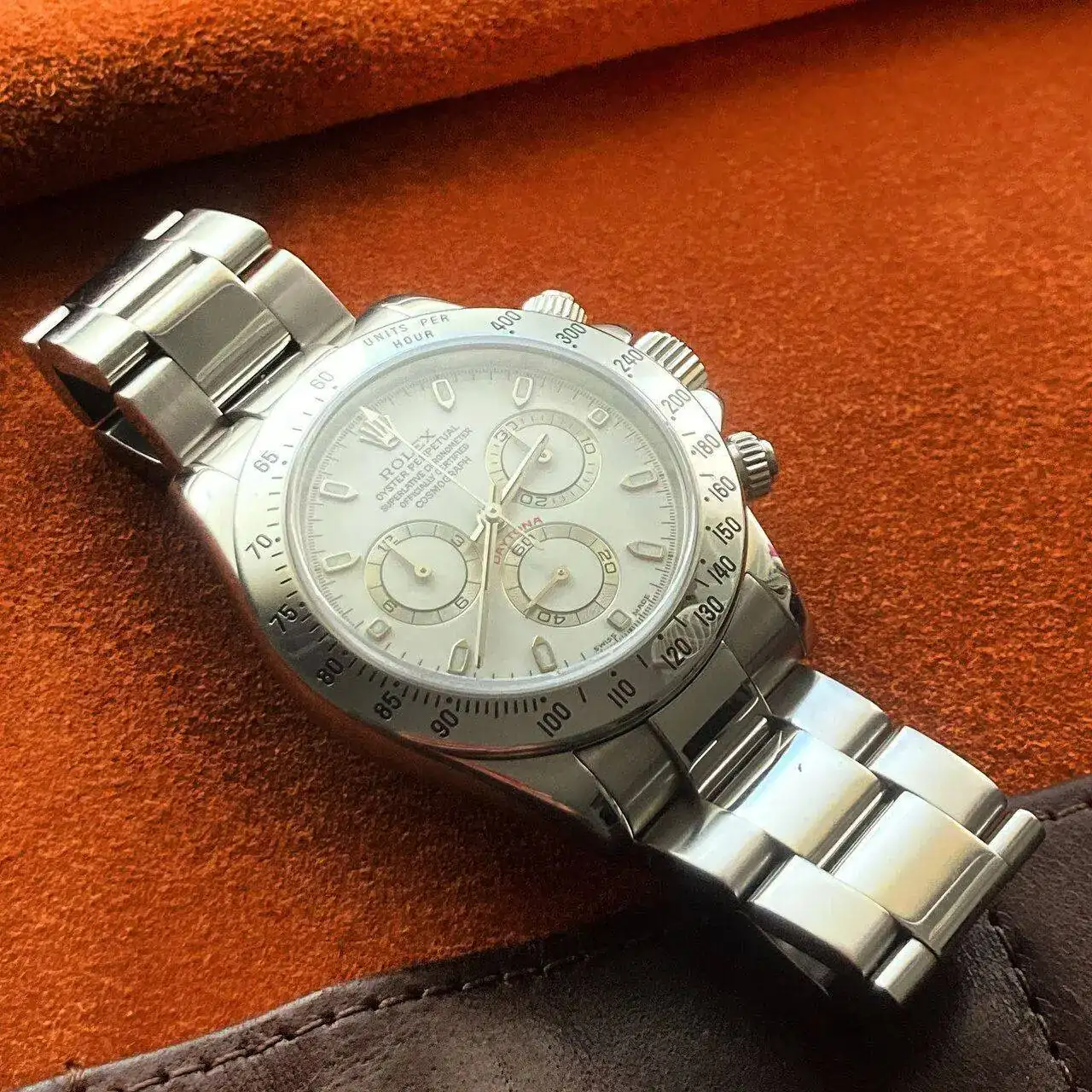

Continuando con nuestro viaje, y ya inmersos en el mundo de los cronógrafos automáticos, damos un salto hasta principios de los 2000. ¿Qué ocurre con el cambio de siglo? Pues que la marca con el mejor marketing de la historia (dicho sin el más mínimo atisbo de acritud) presenta por fin, el que sería su primer movimiento cronográfico “in house”: El 4130.
Si algo se critica de Rolex es la poca variabilidad de sus modelos/calibres, y bien es cierto que no (me) resultaba comprensible que la marca por excelencia en cuanto a relojes de lujo/herramienta se refiere, no contara con un crono 100% suyo desde su nacimiento. No obstante, cuando Rolex se pone, se pone, y ¡vaya si se pone!
Veamos el por qué:
El calibre está construido con un menor número de piezas que un crono estándar, lo que se traduce en una mayor fiabilidad, al tener menos piezas móviles. Como dato se redujeron el 60% de piezas con respecto a su predecesor (4030, base El Primero).
COSC, rodamientos cerámicos, embrague vertical, “Parachrom” en la espiral (cual ofrece 10 veces más resistencia a los golpes que una normal) y un largo etc.
La pieza que os presento a continuación precisamente es de ese primer año en el que el nuevo Daytona veía la luz, lo cual, hace aún más especial a este reloj.

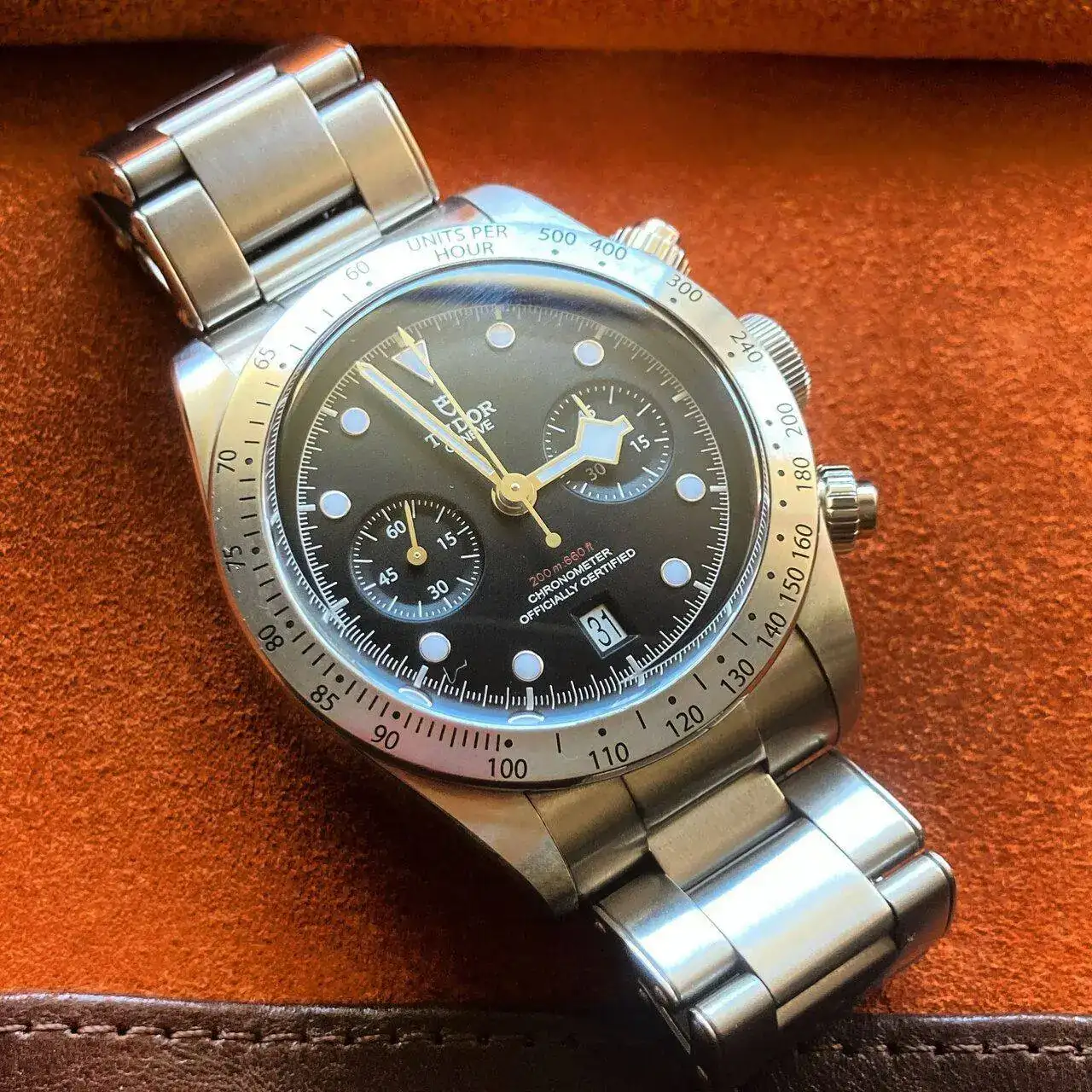

Seguimos avanzando en nuestro camino hasta el año 2006. Momento en el que otra de las grandes casas relojeras presenta por fin su primer movimiento cronográfico: El B1.
Para ello, construyó la planta Chronometrie 2 en La Chaux de Fonds, cuyo objetivo era centrarse únicamente en la fabricación de estos calibres. Esto debe daros una idea de lo que cuesta llevar a la práctica un cronógrafo desde cero.
Aquí os presento el mío.
¡Ah! ¿Qué esperabais un dial diferente? Pues es que este BB Chrono, lleva en su interior un B1 (con órgano regulador Rolex, ¡toma ya!) fruto de la colaboración/acuerdo entre las dos entidades: Breitling cedería a Tudor su B1, mientras que esta les cedería su MT5612 (sólo hora).

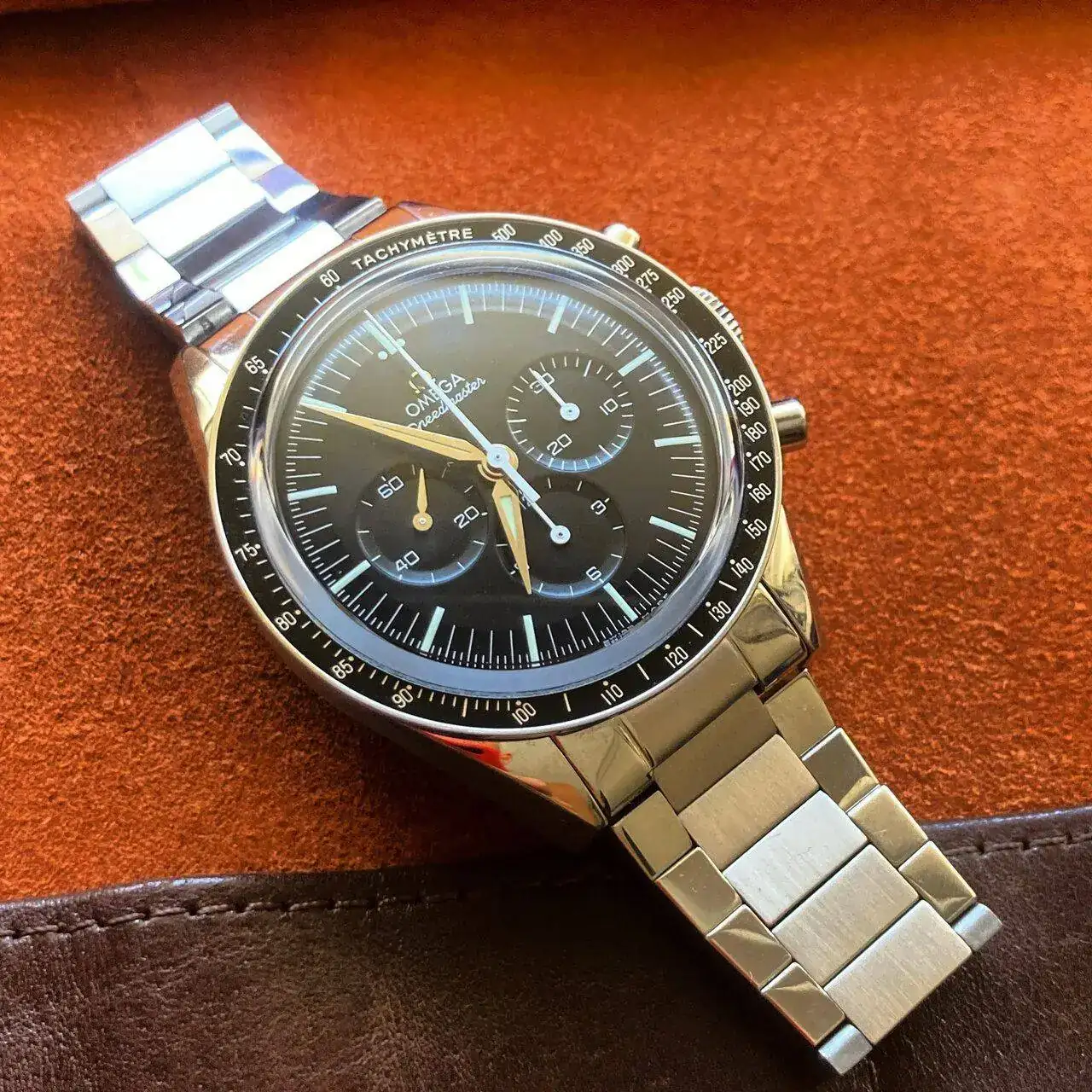

En este punto, nuestro camino llega a su fin, y para terminar me gustaría hacerlo mencionando al crono que más perrerías ha sufrido. No por mí, sino por la NASA. El mítico: Omega Speedmaster, poco que decir de este reloj que no se haya dicho ya.
En este caso en su versión FOIS.
