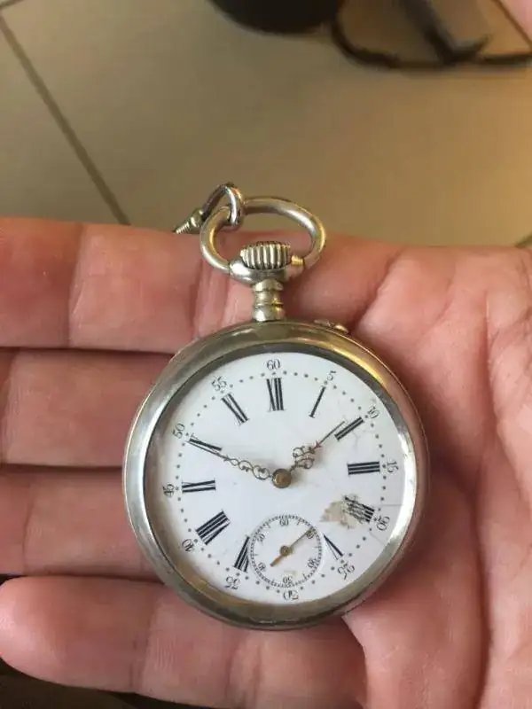

Hola:
Quisiera presentarles mi nuevo reloj de bolsillo.
Viendo las preciosidades que publican en este foro quizá pueda parecer muy sencillo y de poco valor, pero reconozco que a mi me encanta. Los únicos relojes de bolsillo que había tenido hasta ahora eran relojes modernos y la sensación de peso y seguridad que aporta este reloj al cogerlo o al darle cuerda no tienen precio.
La lástima es que no soy capaz de identificarlo, ni el origen ni la época. Quizá puedan ayudarme, adjunto algunas imágenes.

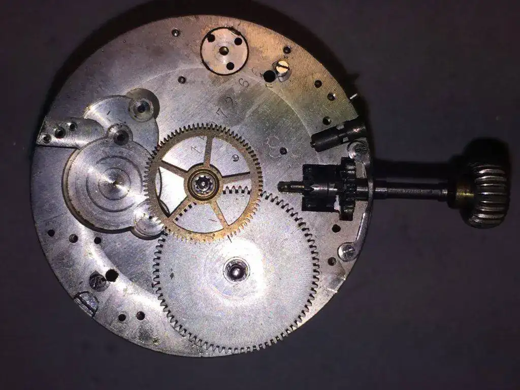

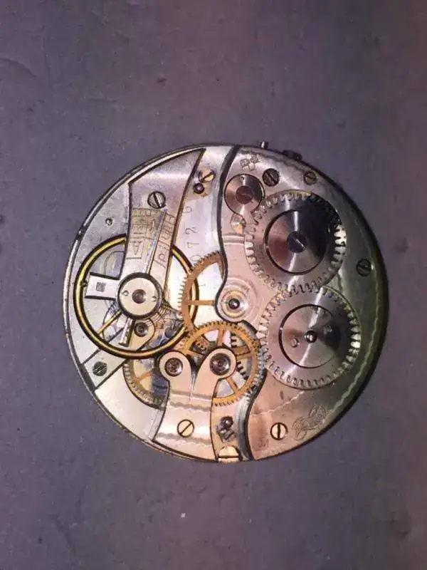

No tiene marcas grabadas ni en la esfera ni en el movimiento, tan solo la palabra "Extra" tanto en el interior de la tapa posterior como en la pletina superior del movimiento. En esta misma pletina también figura una cruz de brazos iguales con el numero "22 50" inscrito dentro.
El movimiento es hermoso, con un escape de cilindro muy agradecido que empezó a rodar con alegría en cuanto le sometí a una limpieza, y una elegante pletina geminada para la 2ª y 3ª rueda del rodaje.
img_4185-1-1024x768.webpEn la pletina principal, bajo el volante está grabado "15972 66"
Tiene un fuerte golpe en el dial, a las 4, que debió ser reparado hace mucho mucho tiempo y que creo que no voy a tocar. A veces las cicatrices dicen más que los cutis finos 😉
Tiene un pulsador a la I para poder ajustar la hora.

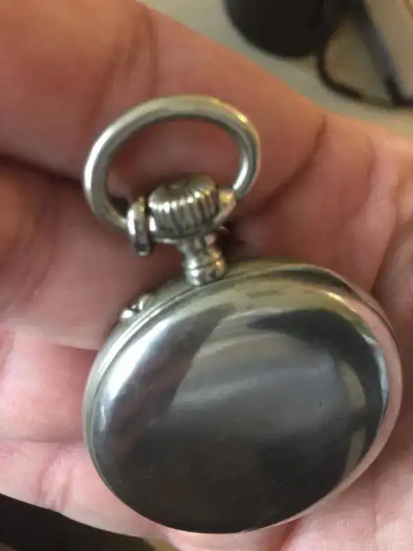

El guardapolvo interior muestra muchos arañazos, debido a manipulaciones torpes a lo largo de los años. Una lástima, por que tanto la caja como el guardapolvo tienen buen brillo...
¿Sería posible disimular esos arañazos con un ligero pulido? ¿Valdría la pena?
Aquí os lo dejo girando, recién re-estrenado :)
¿Alguien podría darme algún dato sobre él?
¡Gracias!

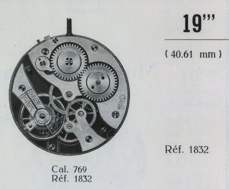

este reloj ha sido construido por Phenix de Porrentruy.
un saludo enrico
8o Impresionante
¡Gracias! :clap:
Nuestro Enrico sabe mucho y es una gran satisfacción poder contar con él.. No solo fabricado, que por cierto lo había intuido pero no localizado el calibre, sino también registrada la marca EXTRA.
ExtraSociété Horlogère de Porrentruy; Zifferblätter, Uhrwerke; Porrentruy, Schweiz; registriert am 27.4.1887
[TD="width: 190"] Phenix Watch Co. SA / Dubail, Monnin, Frossard Co. [/TD]
[FONT=&quot]Dubail-Monnin-Frossard Co, Porrentruy, Suiza[/FONT]
[FONT=&quot]Marca:MRC, Croissant, Extra, Phenix(1888), DMF&Cia, Domino(1924), Phebus(1905), Poule, Heros, Leopard,Reco, Star, Stella, Luna creciete estrella(1881), RhEin flechas(1897), Leon caballo alado escudo(1886).[/FONT]
[FONT=&quot]Fue fundada en 1887 y tubo diferentes nombres Monnin, Rebetez & Cie, en 1902 paso a llamarse Phenix Watch Co. SA[/FONT]
